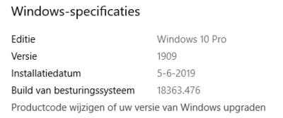

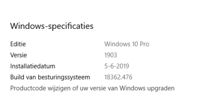

Ik had zelf een goed lopende PC, en bij het opwaarderen van het moerbord was het ineens een ballentent.
Heb toen ook een licentie gekocht, omdat men blijkbaar vond dat de versie die ik gebruikte niet meer goed (genoeg) was.
Na opnieuw te activeren, en ik de versie van de HCC , die voor mij al eens de 1903 op een stick had gezet, ging het perfect.
Gewoon correct, maar de update's van Win 10 gaan nogal eens in de fout. .. :sure:
En inmiddels 1909

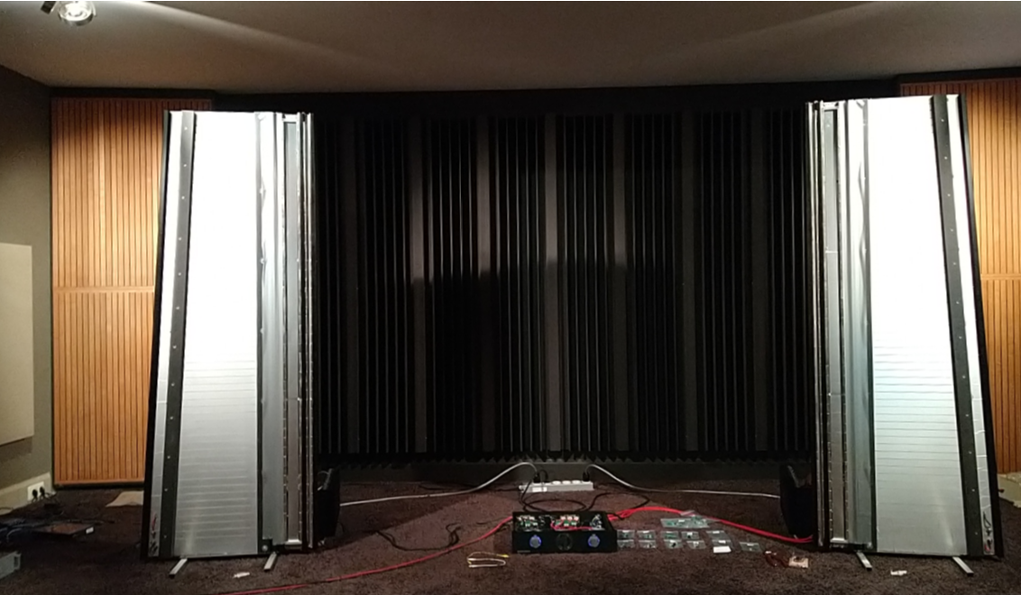

Vandaag maar eens een tegenbezoek gebracht om het totaal eens te beluisteren, nadat Rob bij mij thuis geluisterd had naar de combi ROON en de glasvezel onderbreking, om zo een schoon signaal te bereiken.
Dat is dan altijd weer een verrassing hoe iemand anders zijn opzet en voorkeuren heeft voor het beluisteren van de muziek, en dat verrassende wilde best lukken.
Rob heeft in tegenstelling tot veel anderen geen muziekzolder, maar een kelder, en dan is er plaats voor een werkplaats kijkplaats (thuisbioscoop) en een luisterplaats.
Dus een mancave optima forma, en daar hebben we vandaag wel wat uurtjes doorgebracht.
Voor de duidelijkheid, dit is geen straf, maar voor een zelfbouwer, genieten.
De grote magnetostaten zijn uiteraard niet te missen, en dan hebben we het nog niet over de aansturing per kant 3 versterkers in 1 kast, en dan in het midden een actieve crossover, die nog wat in details wordt bewerkt, maar al wel van een hoog niveau.
En waar ik voor kwam, de Streamer/Server, die dan ook al wel heel duidelijk z'n klusje deed.

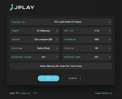

Hebben jullie Jplay al eens geprobeerd?
Hieronder mijn settings.
Je kunt het gratis testen.
