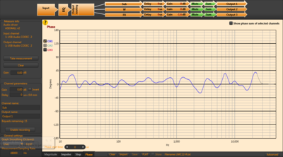

Vanmiddag ben ik met de EQ functie van de Hypex in de weer geweest.
Eerst alle correcties (BoostCuts) uit de filters gehaald en in de filters voor de drivers alleen maar de 'echte' filters gezet zoals de hoog en laag doorlaat en de LWT's etc.
Daarna ben ik met de EQ functie begonnen de response wat vlakker te trekken. Dat gaat heel aardig en je kan redelijk vlot werken tot je het resultaat hebt waar je naar op zoek bent. Bij mij ziet dat er dan zo uit: Met deze response gemeten in REW: Wat ik minder handig vind, is dat je een EQ van Preset 1, niet naar Preset 2 en Preset 3 kan kopieeren, je moet iedere EQ instelling dus per preset, per Hypex instellen. Dat is niet moeilijk, maar kost wel wat tijd op deze manier. Mocht ik een truuk gemist hebben dan hoor ik het graag natuurlijk

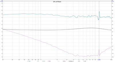

Gisteren en vandaag bezig geweest om filters te creëren voor MS-P6 speakers, in eerste instantie dmv metingen met HFD maar ik raak daarin al snel het overzicht in kwijt, het is mij ook niet duidelijk hoe je nu een time-window in moet stellen/verstellen, het leek er op dat die zelf gegenereerd werdt maar niet lang genoeg om wat met het laag te kunnen onder de 1000hz.
Uiteindelijk teruggegrepen naar REW wat voor mij in ieder geval veel fijner en overzichtelijker werkt.
Wat mij ook opviel is dat als je bv begint met het laag inregelen en de twee ander kanalen op mute hebt staan er bij elke filter upload die dichte kanalen weer open gaan, ook krijg je elke keer weer een bevestiging dat de uploads voltooid zijn terwijl je dat ook aan de lopende balkjes ziet, dit leidt ertoe dat je onnodige handelingen moet doen tussen elke meting.
Uiteindelijk is het eindresultaat wel weer heel erg goed

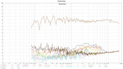

0 tot 60 graden SPL & Phase Vervorming Time window
Laatst gewijzigd door holco op ma 13 jan 2020, 21:47, 1 keer totaal gewijzigd.

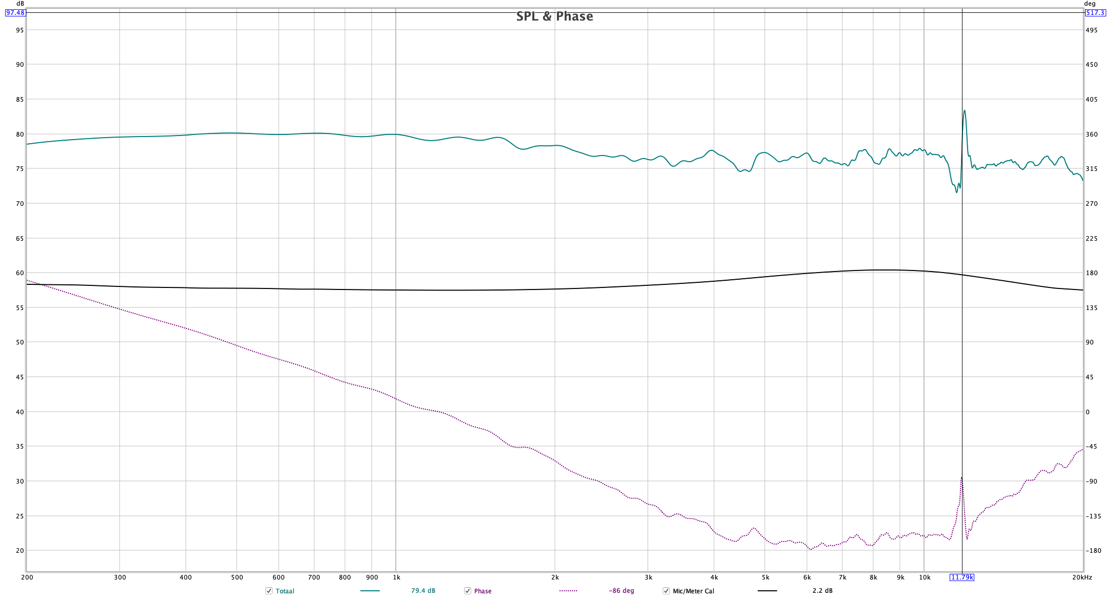

Er zit nu zo'n 3,5dB verzwakking op het mid/hoog en hoog, niet iets waar ik bewust voor gekozen heb maar meer afgedwongen vanwege de mid en tweet response, liefst had ik de lijn vanaf 400 hz tot 1500 hz doorgezet in het hoog, nu zit er een flauw 1dB dalletje in het 1500 hz tot 10 Khz gebied, ik heb dat geprobeerd te optimaliseren maar dat bracht alleen maar meer onrust in het verloop.
Die fase slinger bij 11.8 Khz baart mij ook zorgen, wellicht komt dat omdat deze tweeter ook naar achteren afstraalt via kleine kanaaltjes
Afbeelding zonder smoothing.

Ha, vooruitgang!
Zou je trouwens je plaatjes niet extern willen hosten? Barst hier van de voorbeelden van draadjes die niet meer te volgen zijn door wegvallen van de hosting.
Time window: zie pagina 24, doe je door inzoomen in de impulsgrafiek en de truncate knop. Weet het, niet heel handig, maar gaat in de toekomst veranderen.
Die friemel in de tweet lijkt een diffractieprobleem. Kan je verder niets mee.

Het passieve filter heeft er iig geen correctie op.ds23man schreef:Die friemel in de tweet lijkt een diffractieprobleem. Kan je verder niets mee.
Metingen met nog het passieve filter laat zien dat het maar bij 1 tweeter is, wat de oorzaak is moet ik nog zien te achterhalen
Het viel mij iig op en kan mij situaties bedenken dat het dan fout kan gaan, bv een tweeter (nog) ongefilterd op een all-pass gemute kanaal, kweet het niet slim maar tochds23man schreef:Wat betreft het resetten van de mute knoppen: de dsp file die geladen wordt in de plate wordt eerst in de eeprom weggeschreven en daarna geladen door de dsp. Om rare geluiden te voorkomen als de dsp laadt, worden de kanalen gemute en daarna weer aangezet. Omdat de dspfile geen informatie bevat over de mutes gaan ze dus allemaal weer aan. Wat betreft die meldingen tijdens het laden, er zit een checkroutine in of de file correct is geladen en meldt dat terug in HFD. Qua overzichtelijkheid is het vaak handig om wat grafieken uit te zetten, die je op dat moment niet nodig hebt.

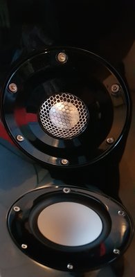

Uiteraard ingebouwd gemeten, haal hem er net uit en constateer het deukje.
Iemand nog een MSTP-3R5 tweeter liggen?
satefan schreef:Hoe heb je de meting van de tweeter gedaan dan? In de baffle of zo los op je speaker? (ben t even kwijt)
