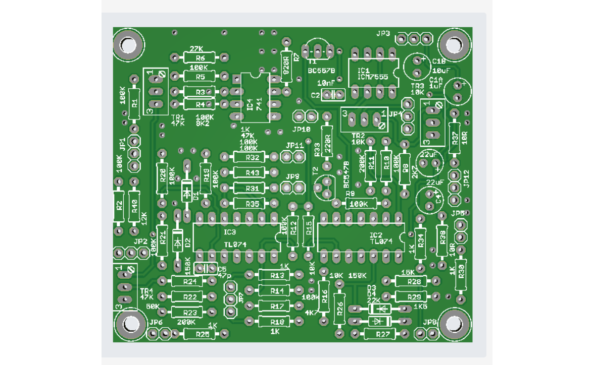

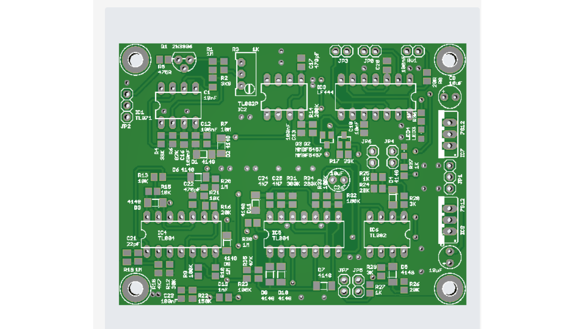

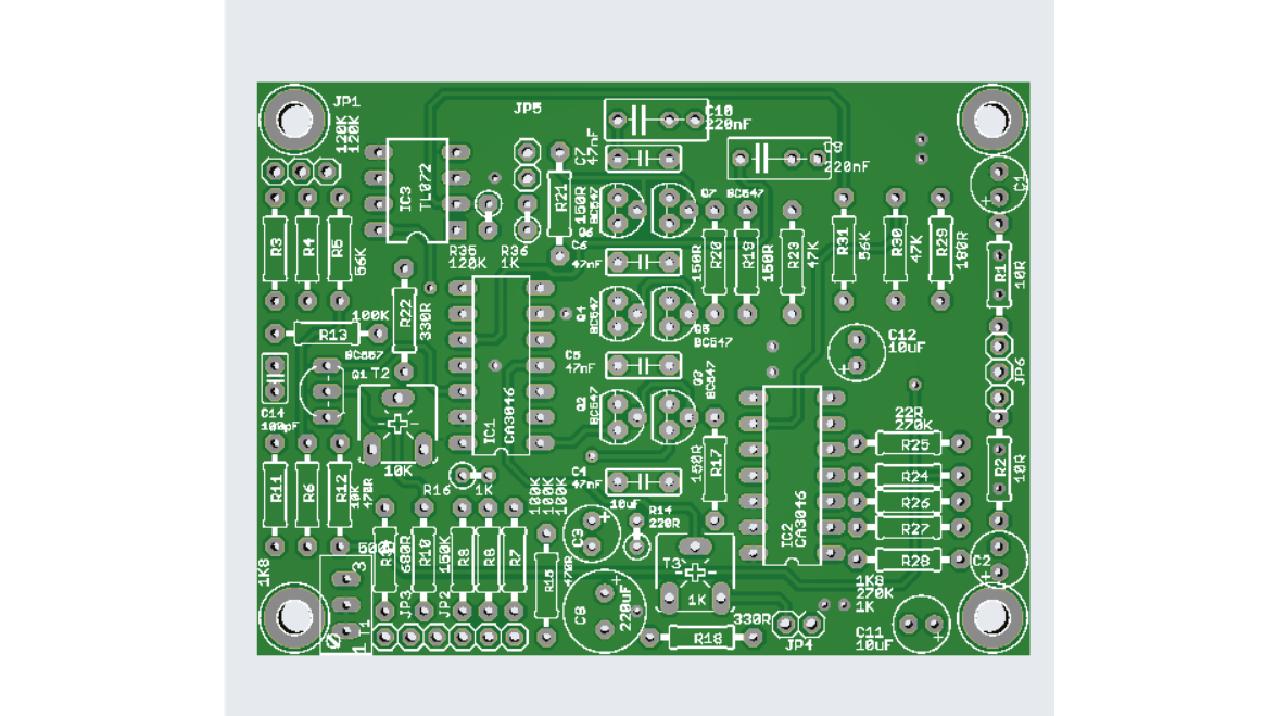

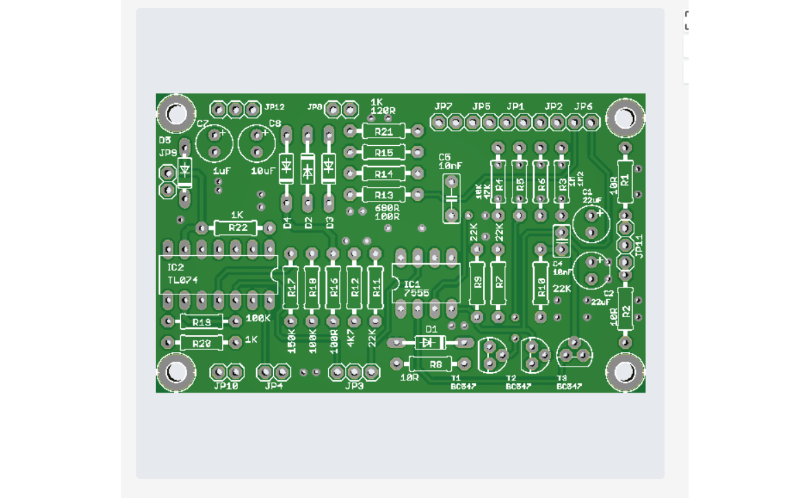

Afgelopen week heb ik 7 verschillende PCB ontwerpen in productie gezet bij JLCPCB.
Ik zal ze hieronder even toelichten.
Het Yusynth MiniMoog VCF filter.
http://yusynth.net/Modular/EN/MOOGVCF/index.html
Het Yusynth ARP VCF filter.
ARP staat voor Alan R Pearlman, oprichter van ARP synthezisers. deze komt uit het beroemde model 2600.
http://yusynth.net/Modular/EN/ARPVCF/index.html

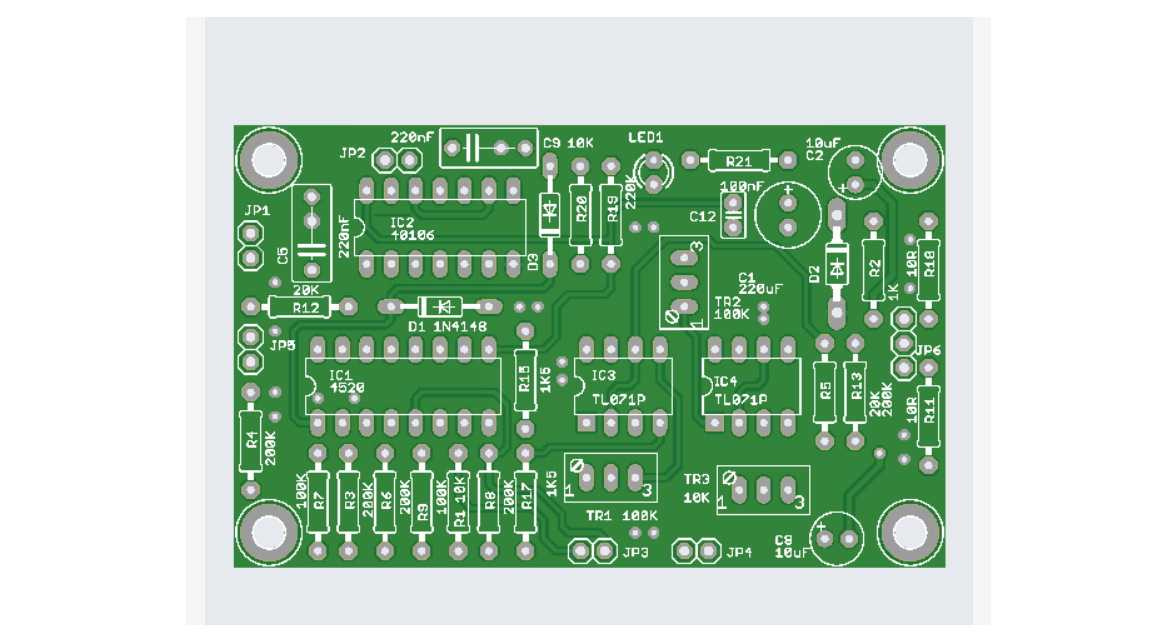

Yusynth LFO type 1
http://yusynth.net/Modular/EN/LFO/VC-LFO1.html
Yusynth ADSR
http://yusynth.net/Modular/EN/ADSR/index_latest.html
MFOF CV Multiplier, een schakeling die CV signalen splitst en buffert in een 1-4 configuratie.
http://musicfromouterspace.com/analogsy ... dist2.html
Dit word mijn eerste poging om met SMD opamps te werken.
MFOS single buss keyboard to CV convertor.
http://musicfromouterspace.com/index.ph ... 34&VPH=596
Het is voor de hand liggend om een Midi keyboard te pakken en hierop een Midi/CV convertor op aan te sluiten,
Het eerste heb ik, het tweede niet. En zo'n midi naar CV convertor is digitaal kost om en nabij de 100 euro.
Zoals ik al in de startpost aangaf heb ik nog een keyboard liggen met schakelcontacten. en ik wil het geheel graag zo analoog mogelijk proberen te houden. om het geheel een beetje compact te houden zijn de weerstanden, dioden en condensatoren in SMD uitgevoerd.
De opamps zijn wel nog conventioneel omdat ik deze al had ingekocht voordat de teken exercitie begon.

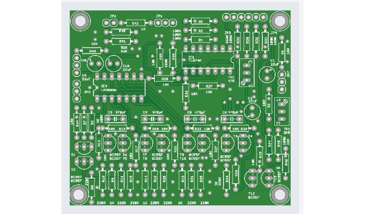

MFOS CV calibrator.
http://musicfromouterspace.com/index.ph ... ONGID=NONE
Naar ik denk een handige testschakeling die spanningen uitstuurt van 1 tot 7 volt, steeds in opeenvolgende stapjes van 1 volt.
Vrijwel alle schakelingen hebben filtering op de voedingslijnen met een 10 Ohm weerstand en een 22 microfarad elco,
en aan ieder opamp voedings pootje zit een 100 NF SMD condensator. alle PCB's zijn ruim kleiner dan 100 x 100 mm.
Printjes zijn dus momenteel in productie, en ik had voor de goedkoopste vorm van vervoer gekozen.
Verwachting is dat zo over ongeveer een maand hier zijn.
Totale kosten hiervan liggen rond de 38 euro.

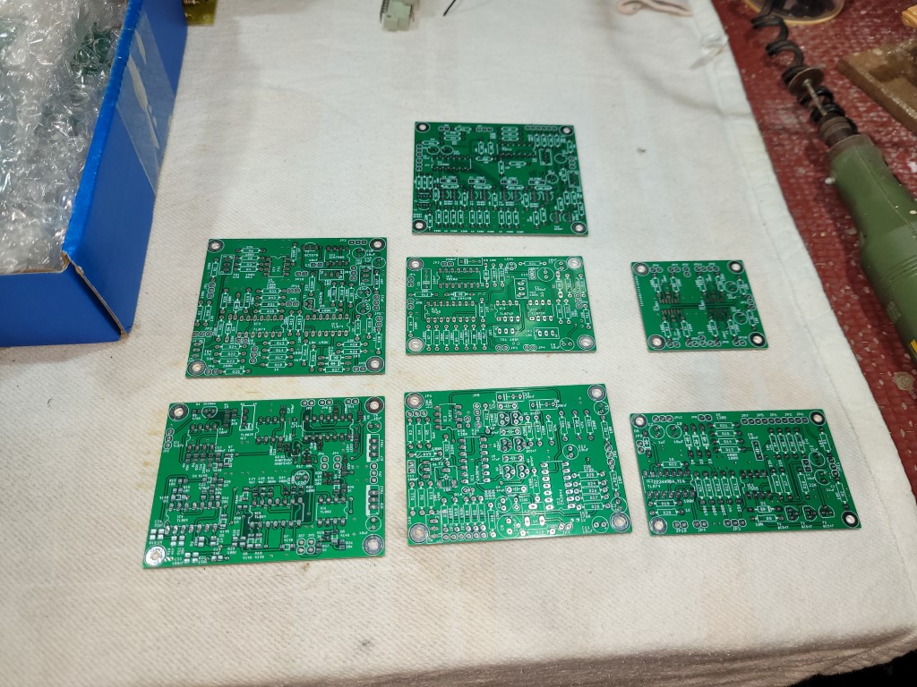

Gisteren zijn de printjes van JLCPCB binnengekomen. :D
Ik heb de komende tijd weer lekker wat te solderen.
Valt me nog mee qua tijdsduur. ongeveer 1 week productie, en 2 weken voor het transport.

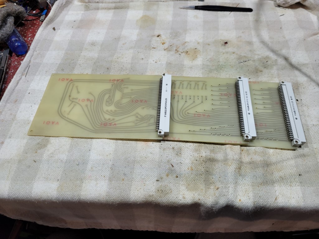

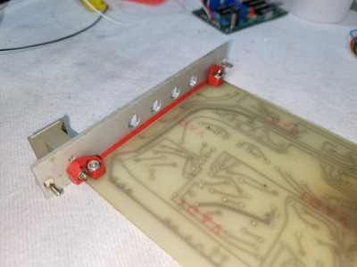

Ik ben ook begonnen met monteren van de eerste modules op de eurokaarten zoals hieronder op de foto's te zien is.
Om sluitingen te vermijden als de eurokaart in de kast zit, zijn alle oude spoortje doorgeslepen.
Plan is om gaatjes in de overgebleven spoortjes naar de connector toe te boren om hier de bedrading van de nieuwe modules op aan te sluiten.

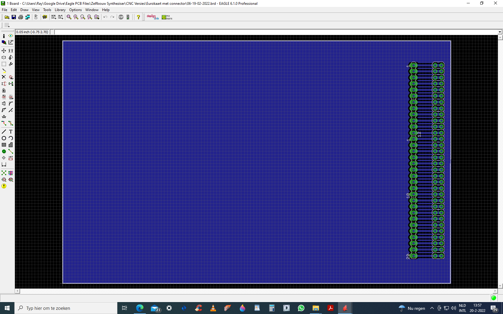

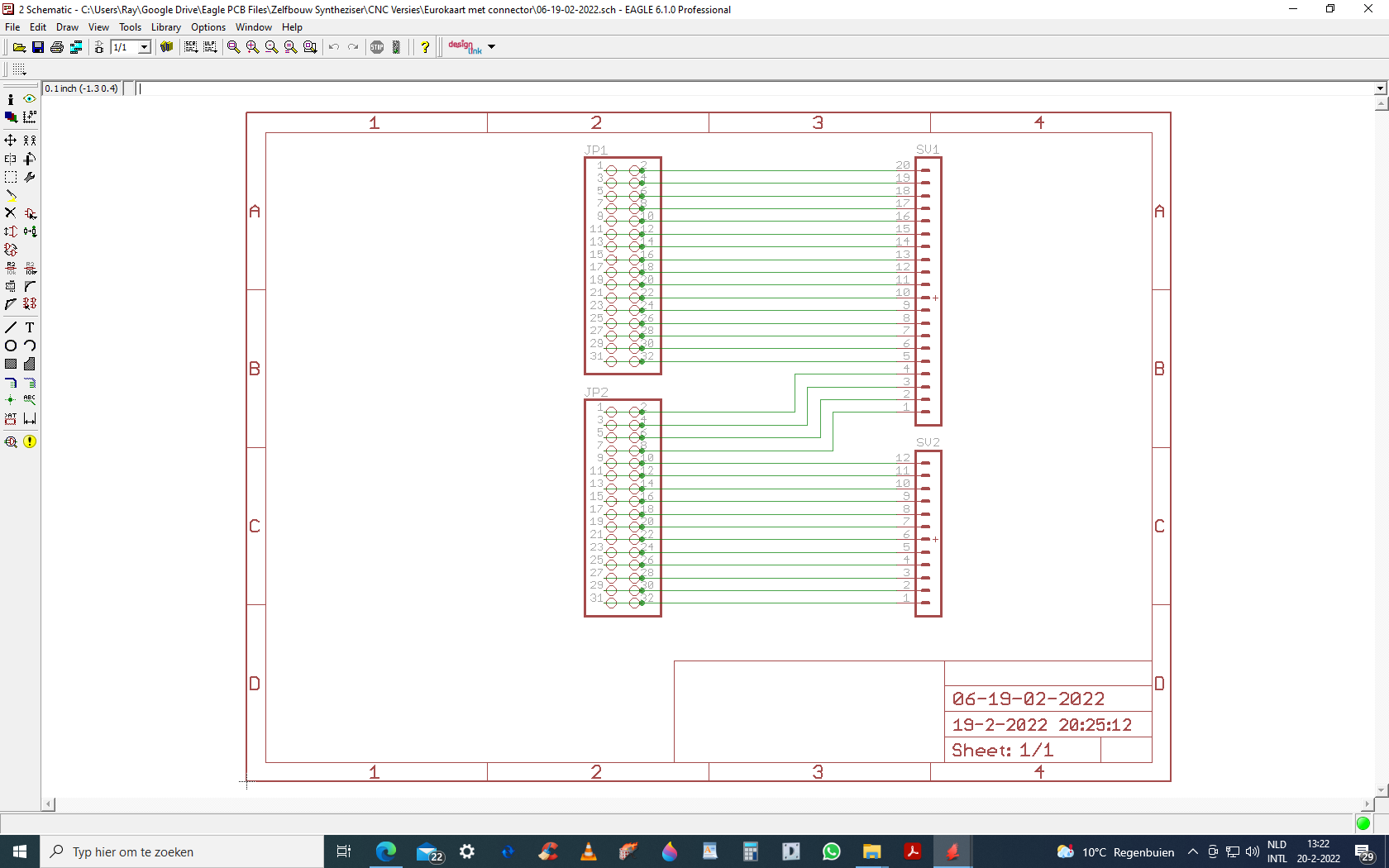

Ik heb nu iets van 11 of 12 eurokaarten. maar ik verwacht er in totaal ongeveer 20 nodig te hebben.

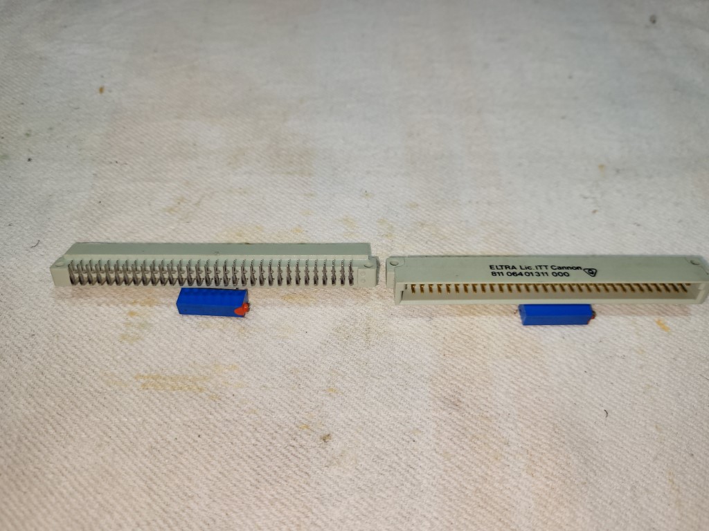

Dus moet ik er een aantal bij maken. male connectoren voor de backplane heb ik ruimschoots genoeg.
Ik verwachtte dat de connectoren die op de printen moeten komen zeldzaam en kostbaar zouden zijn.
Maar dat valt gelukkig reuze mee.
Ik kwam erachter dat die connectoren DIN41612 genoemd worden, en best wel betaalbaar zijn . :D
https://nl.aliexpress.com/item/10050031 ... 2e0ePITbah
Heb er 2 op proef laten komen :
Een ontwerp in Eagle gezet :
Dit zou een mooie eerste klus voor de CNC frees kunnen zijn.

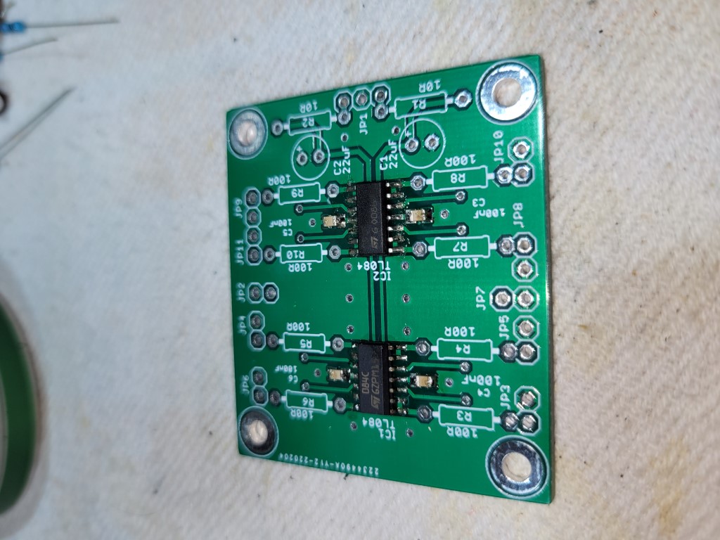

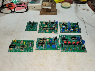

De afgelopen avonden bezig geweest met het vullen van printjes.
Met name de SMD opampjes was wel even wat gepriegel.

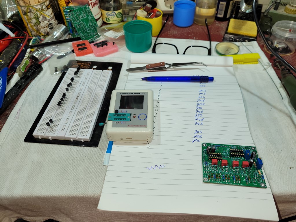

Het ARP filter moest met gematchte paartjes BC557 worden uitgevoerd.
Berichten: 17865
Re: Een analoge en modulaire synthesizer voor de lange termijn.
Gewoon wat meer flux gebruiken :lol:
Soppen met dat spul.

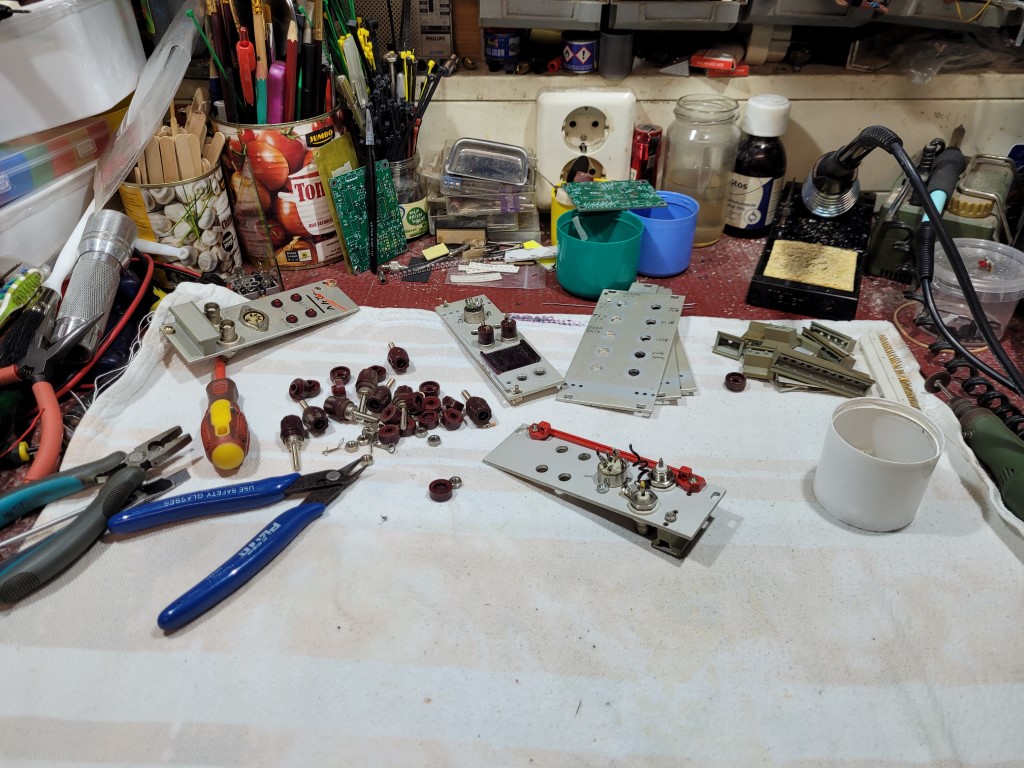

Op zoek naar brackets voor de frontplaatjes.
Ik wilde zoiets als de originele, natuurlijk kan ik zelf wel wat maken van aluminium hoekprofiel.
Maar ja. beetje lui, en het oog wil ook wat...
Dus Google maar eens aangeslingert met zoekwoorden als "eurocard" "PCB" "frontpanel" en "bracket".
Op een gegeven moment vond ik een fabrikant : https://schroff.nvent.com/en-de/products/enc60807-011
50 stuks is wel erg veel van het goede, verder gezocht naar een zaak die die dingen per stuk verkocht en jawel :D : https://www.digikey.nl/en/products/deta ... EZyQBdAXyA
Binnenkort een stuk of 15 laten aanrukken.

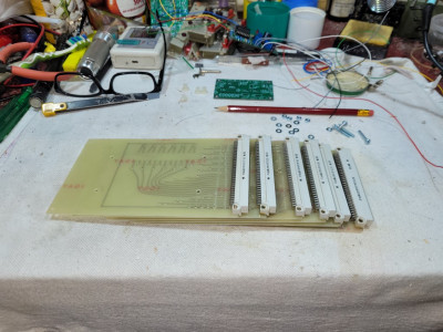

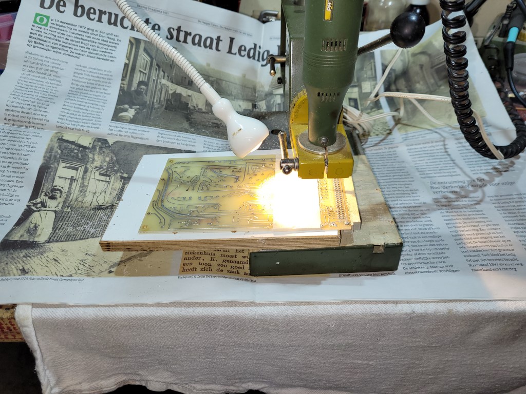

Afgelopen week de laatste 6 eurokaarten leeggehaald en gaatjes geboord naast de connectoren.

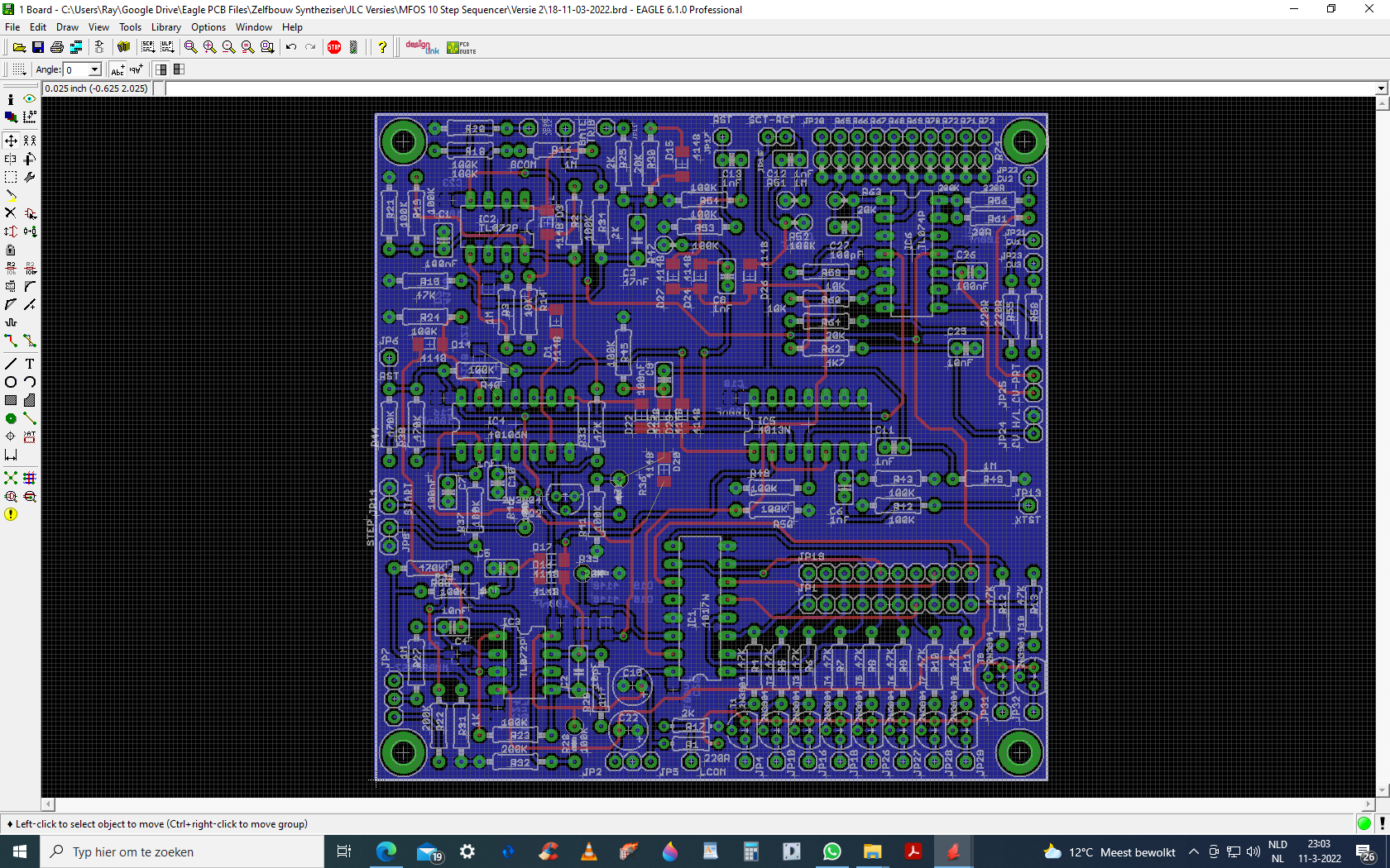

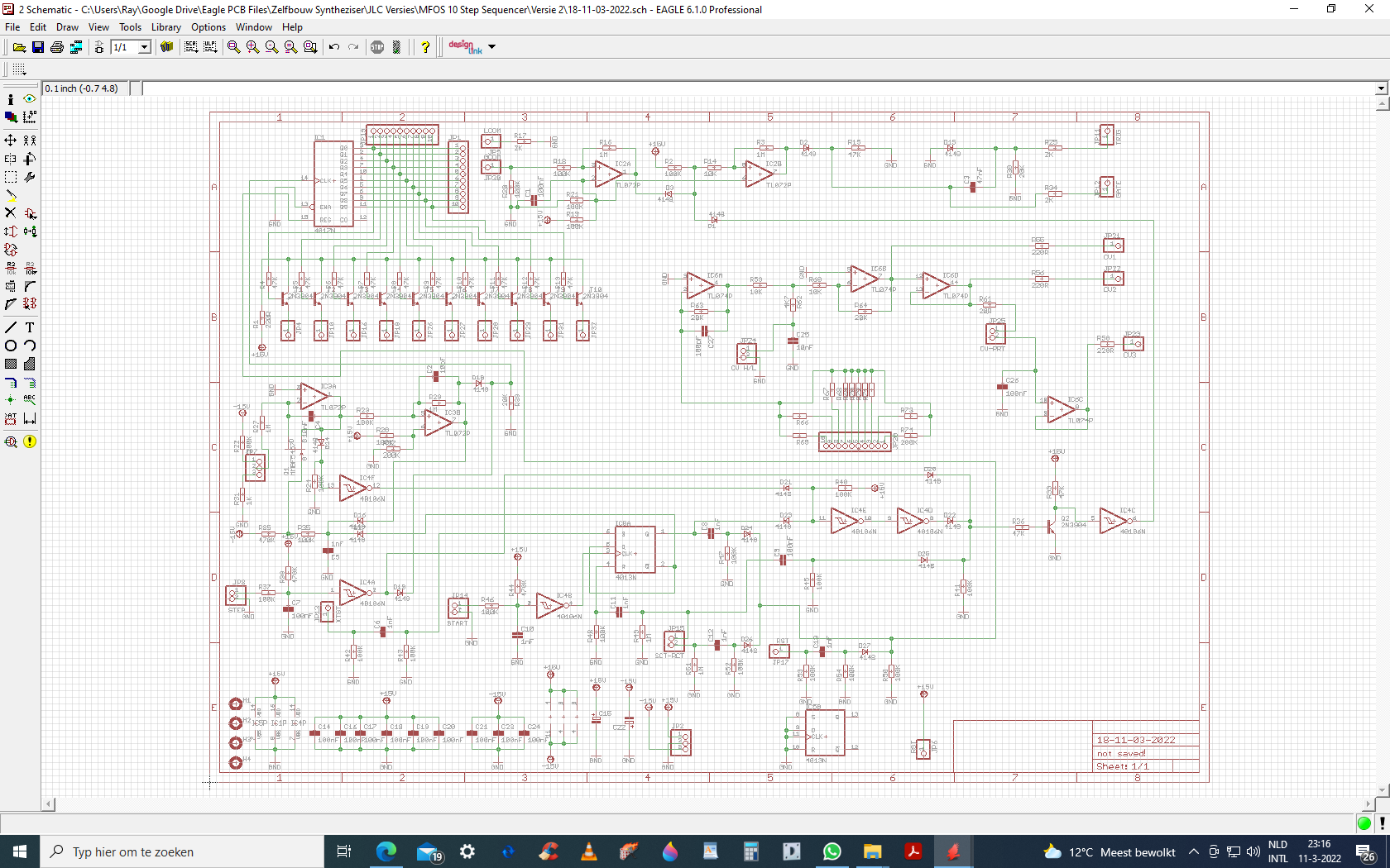

Zuinige keel als ik ben, besloot ik om niet de aangeboden PCB aan te schaffen maar deze na te maken in Eagle.
De tekenkamer heeft het er maar druk mee. :lol:

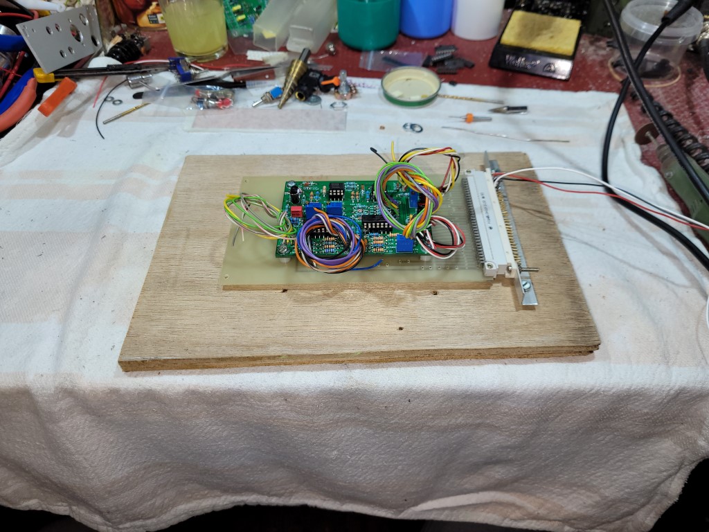

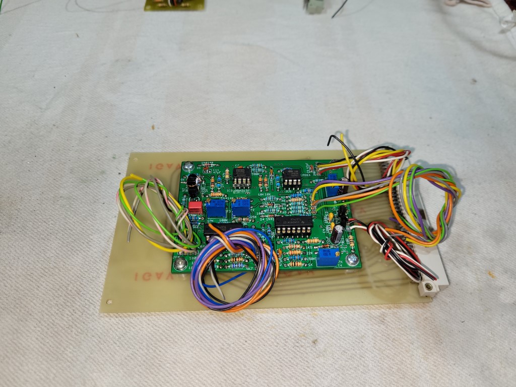

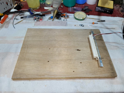

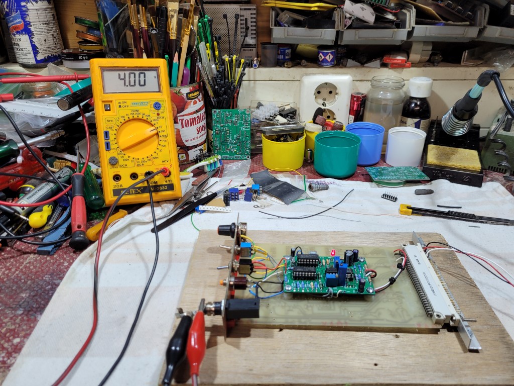

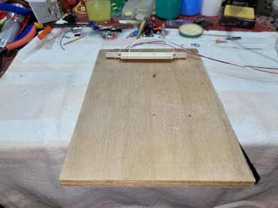

Ondertussen heb ik een testplankje gemaakt waar de kaarten zo opgeschoven kunnen worden.
En heb ik een aantal van de oude frontplaten gedemonteerd.
Denk niet dat ik daar nog veel mee kan doen, vanwege de al aanwezige gaten.

Hoe je de stroom verdeelt met die IDC bussen is compleet nieuw voor mij, lijkt fijn solide.

De eerste module is ondertussen getest en deze werkt. :D
Het is de CV Calibrator. Deze wekt testspanningen op van 1.00 Volt tot 7.00 Volt, steeds in stapjes van 1 volt verhoogt.
Dat kan zowel manueel met een drukknopje, als automatisch.
Het tijdelijke frontje is een strookje afval printplaat.
Het leek mij handig om deze al klaar te hebben met het oog op het testen van de VCO's, die zijn als volgende aan de beurt.
(ja, die trimpot. ik zat zonder 10K klein model, maar had wel nog een stuk of 10 gebruikte grote balk, dus even wat geimproviseerd...)
