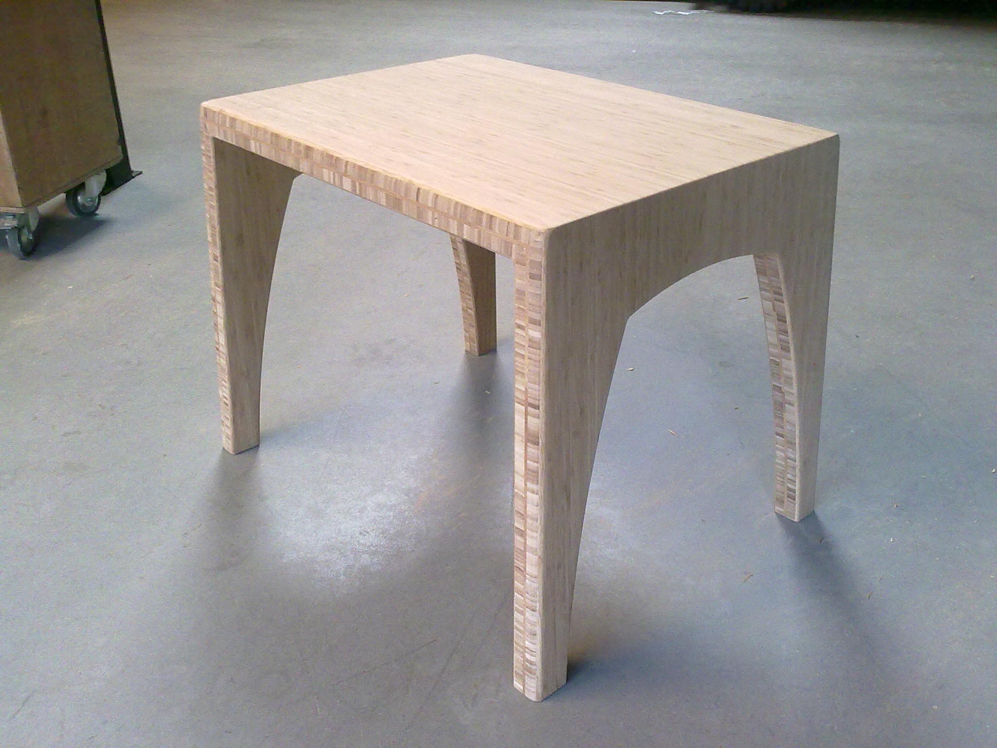

Begin nu te twijfelen of ik de baffles wel van mortel wil maken. Enerzijds is het natuurlijk wel een leuke uitdaging, en heeft het wel een stoere uitstraling. Anderzijds heb ik nog aardig wat 42mm bamboe liggen, en combineer ik graag materialen... Mortel met bamboe lijkt me wel heel mooi.

Ik weet het niet precies. Poosje terug was het geloof ik iets van 100,- m² ex. Dat zou dan 300 voor een plaat zijn.

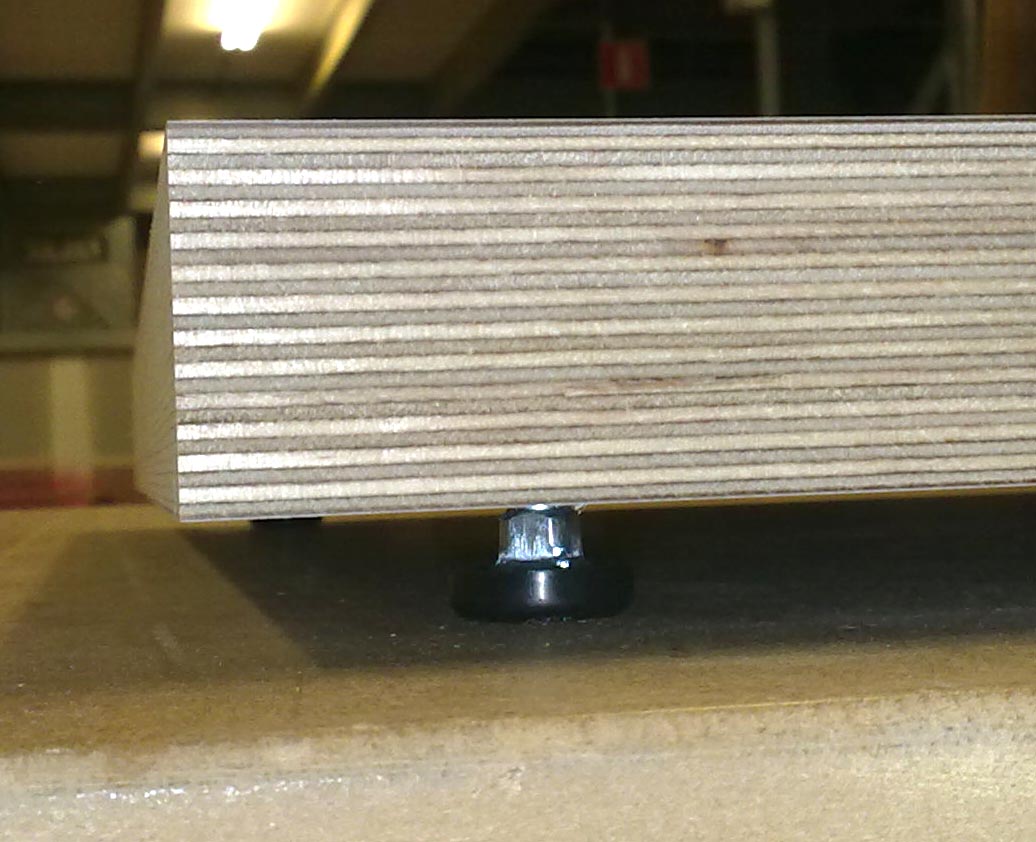

Update
Vandaag heb ik de bekisting gemaakt
Omdat een bekisting waterpas moet staan:
stelschroeven:

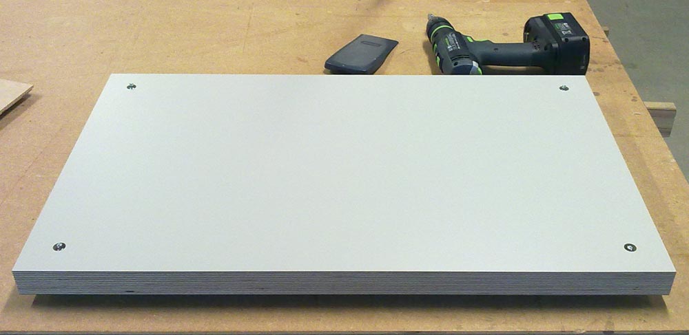

De basisplaat is 35mm berkenmultiplex met hpl:

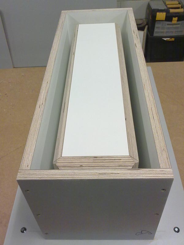

De binnenvorm is met hoekjes in elkaar gezet, zodat hij van binnenuit weer te demonteren is zodra de mortel is uitgehard:
De hoeken van de binnenvorm heb ik afgeschuind onder 45 graden. Ik verwacht dat het de demontage van de mal zal vergemakkelijken. Misschien wordt de kast er ook nog wel wat sterker van:
Hier staat de buitenvorm erbij. De wanddikte zal 25mm worden:

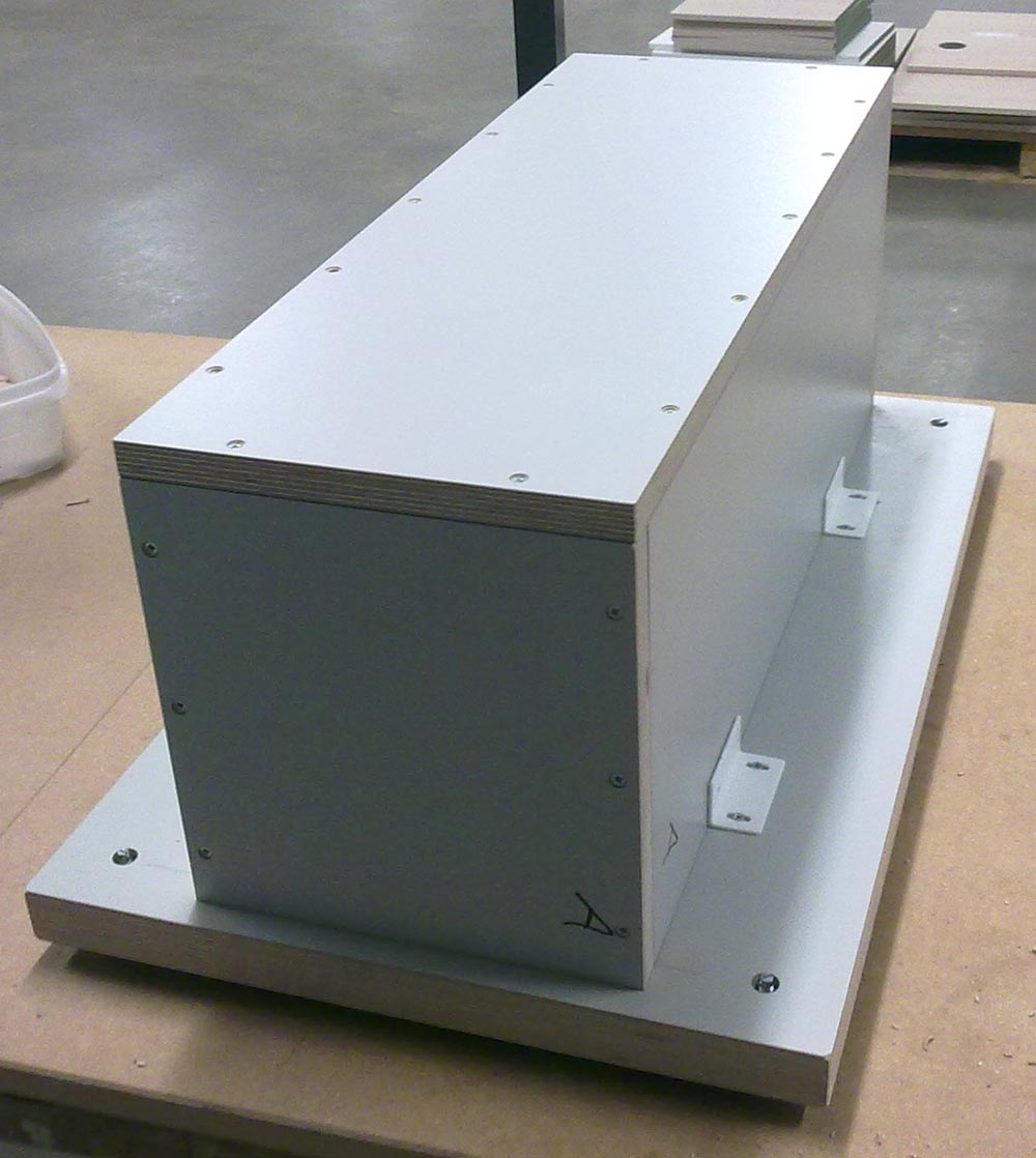

En om de achterkant van de kast ook strak en glad te krijgen, wil ik de bekisting ietsjes overvol gieten, en dan dichtschroeven:

Ziet er netjes uit!
Hoe ga je de binnenvorm demonteren? Doordat de platen van de binnenvorm in verstek gemonteerd zijn kun je ze niet verder naar binnen schuiven om ze te verwijderen. Ben je niet bang dat je dan moet gaan breken?

Nog eens beter naar de foto's gekeken, zo te zien zijn de binnenplaten toch niet in verstek gemonteerd. Ik kon me ook niet voorstellen dat Arno hier niet over nagedacht had.

Nu je het zegt,heb eens ingezoomd op de foto en het is weer prachtig doordacht gemaakt !!!

Ik neem dat je wel ontkistingsolie gebruikt.
Ik zou geen plaat op de achterkant schroeven.
Hierdoor kun je luchtinsluiting krijgen.
Gewoon na het vullen goed trillen afstrijken
en inspuiten met curing compound.

Ik moet zeggen dat ik over het deksel nog wel twijfel. Als de mortel net begint aan te harden is het nog heel mooi na te strijken met een vochtige spons oid. Eigenlijk net als bij stucwerk.
Ik ga sowieso ook nog een klein proefbekistinkje maken.
