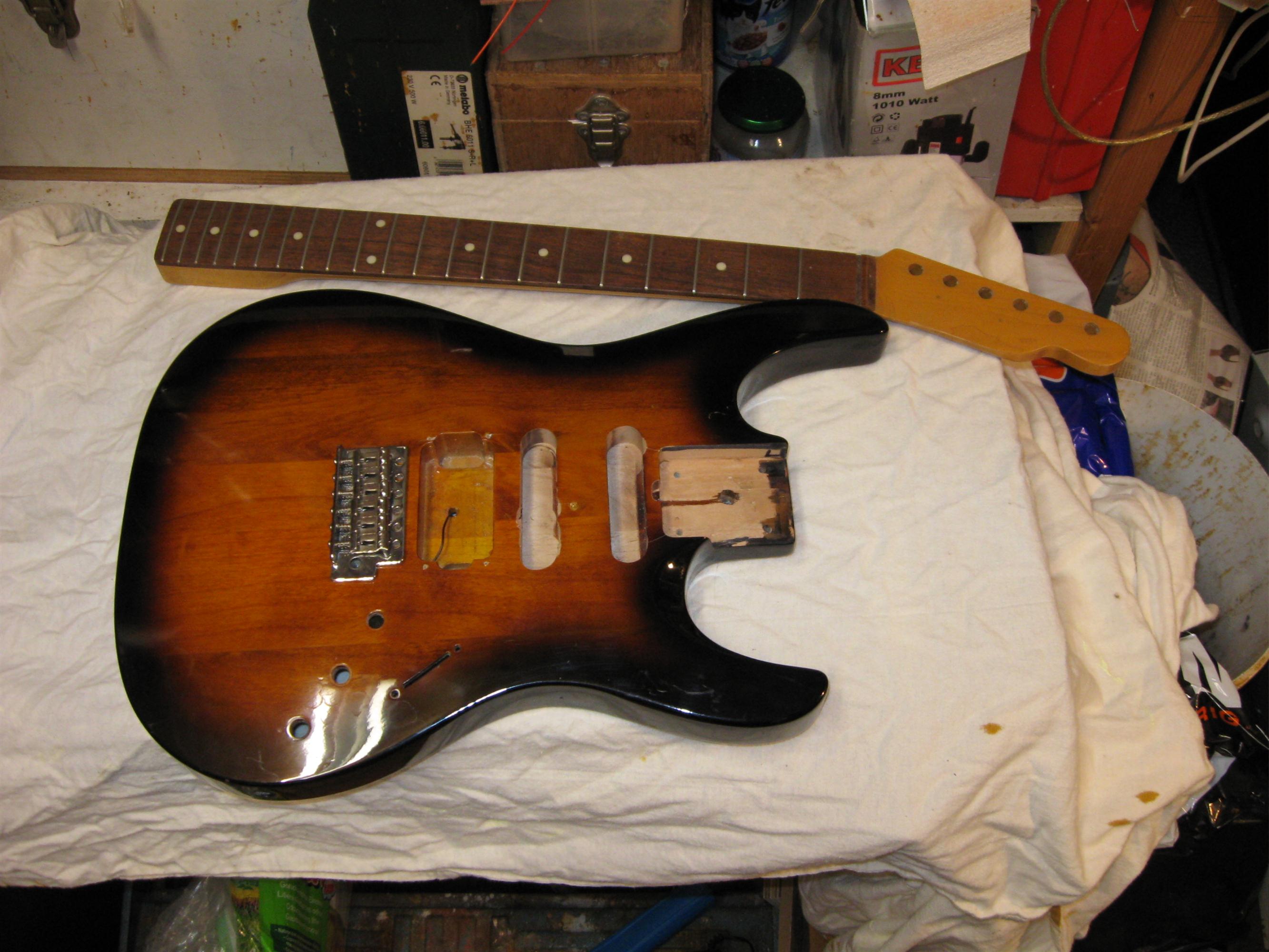

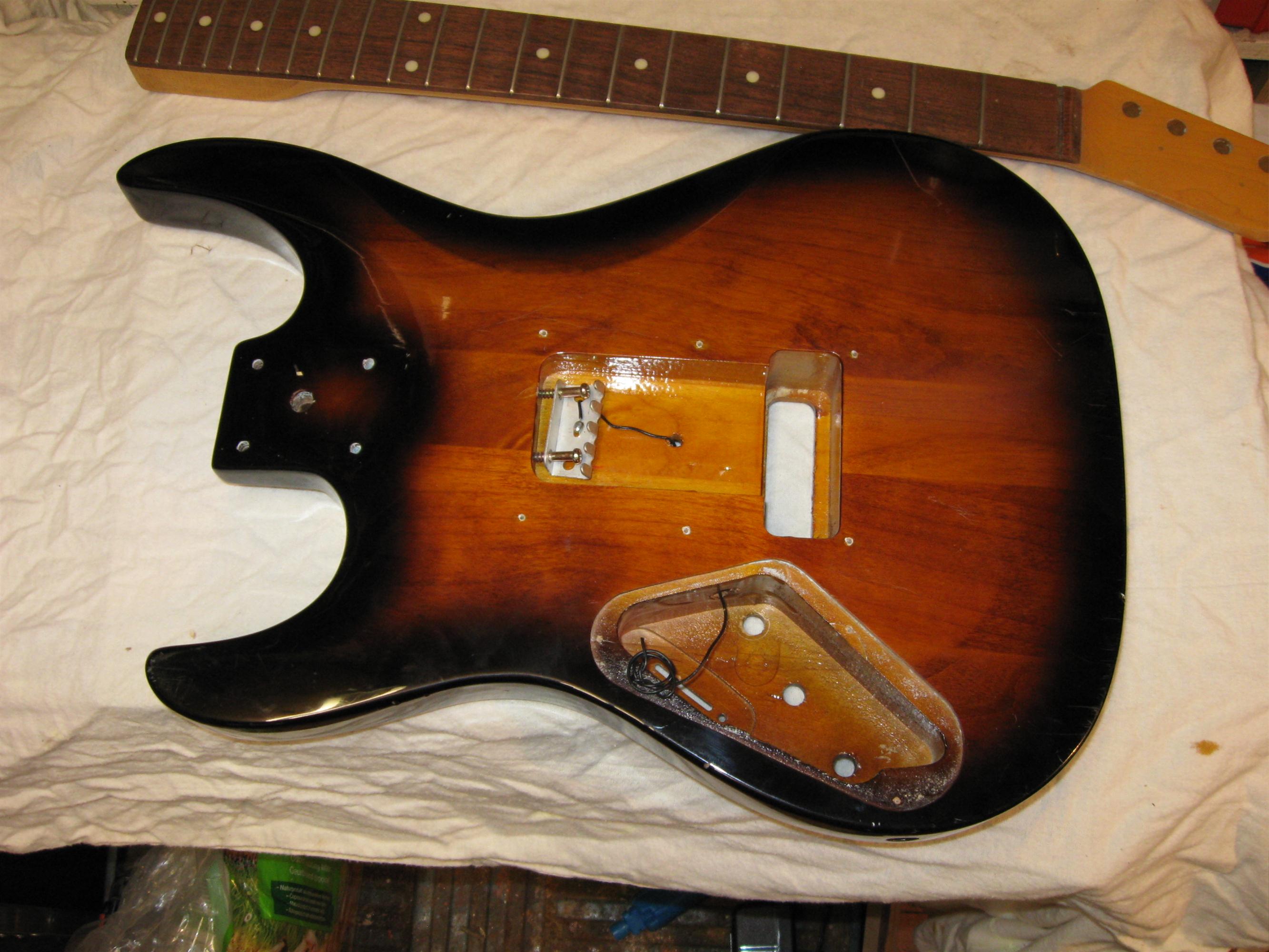

twee foto's van de al eerder genoemde "Koninginne-dag gitaar".
Hier zie je ook gelijk wat ik bedoel met "back-routed" : voor de schakelaars en potmeters is een grote frezing aan de achterzijde aangebracht.
om de bedrading naar de elementen te brengen zijn er lange gaten dwars door de body geboord.
Het voordeel van dit is dat je geen slagplaat nodig hebt, die dekt namelijk de gaten af. je komt het vaak tegen bij de wat luxere en duurdere gitaren.

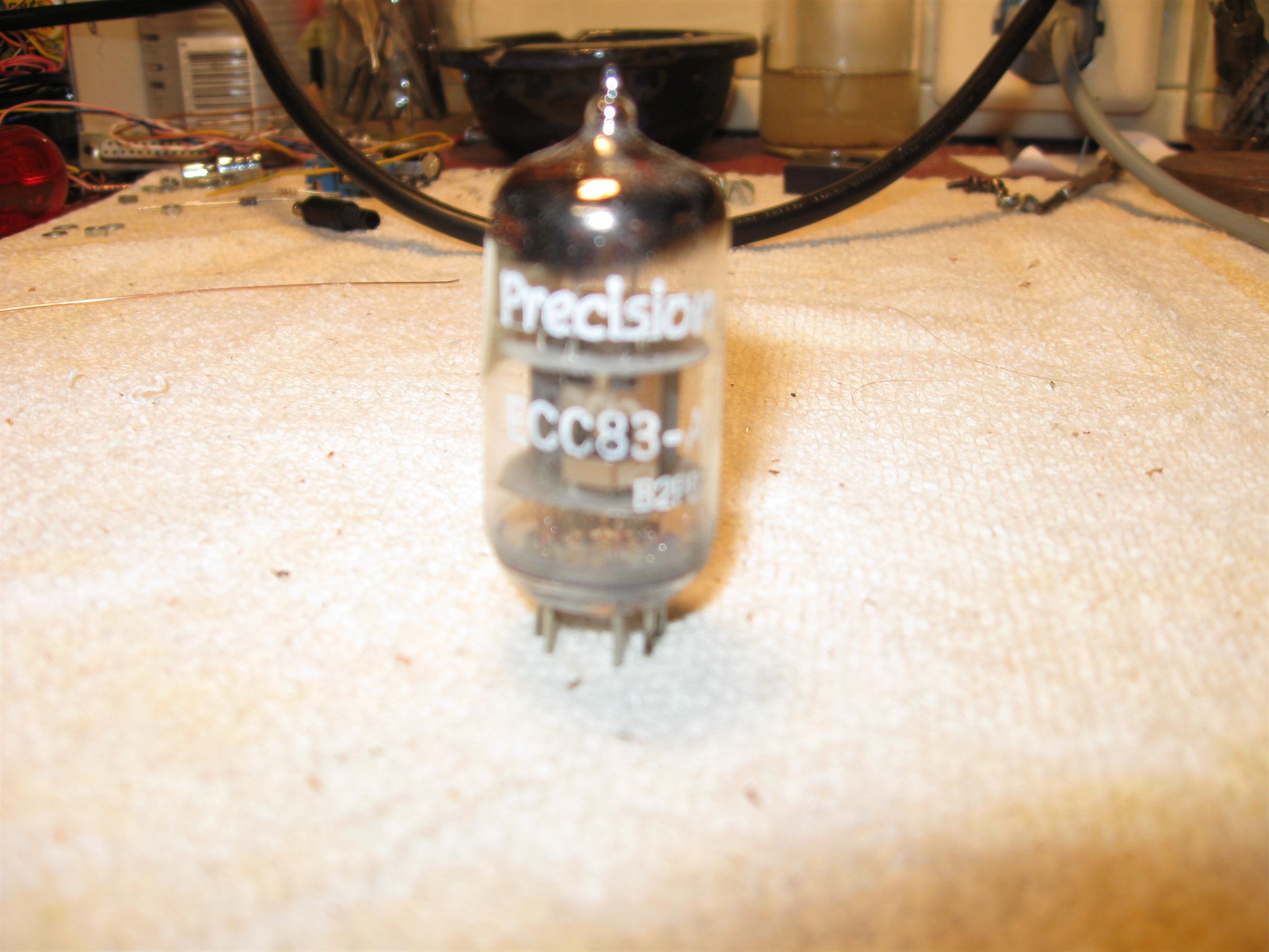

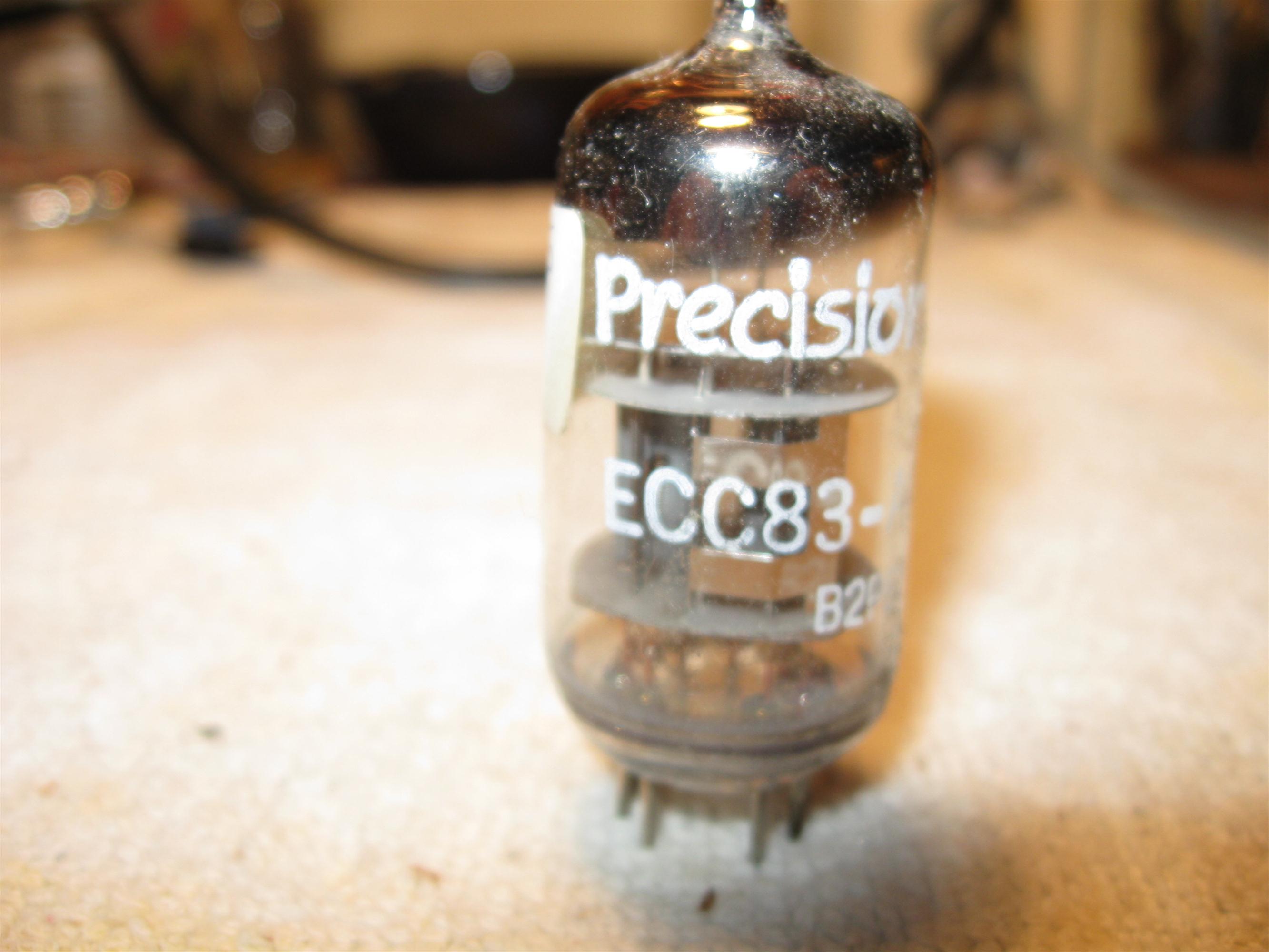

Iets anders, heeft er iemand wel eens gehoord van buizen van het merk "Precision" ?
Ik weet niet eens meer waar ik ze vandaan heb, zo lang heb ik ze al liggen...
Ik heb er wel eens naar gezocht maar niks nuttigs kunnen vinden. het zal wel een obscuur merk van vroeger zijn ?

Die buisjes zijn wat eigenaardig,doet een belletje rinkelen maar iets? klopt er niet.Misschien dat er,soms midden in de nacht,een lichtje opgaat.
Er zit wat in wat er in een gewone ECC83 niet zit :? en -A ken ik alleen van 12AX7-A.Maar geen idee wat die -A mot,zie geen verschil.
Re: Groot gitaar effecten rack met buizen. (en misschien DSP
Dacht de -A robuuster was en minder last van microfonie heeft.

Ik denk dat "Precision" gewoon een merk is/was van (bas)gitaar versterkers of anders PA of Sound Reinforcement spul.
Dat uiteraard suggereert naar de bekende Fender kabinetten.
Fabrikanten herdrukken heel vaak buizen.
Zo vind je in Marshall versterkers ook daadwerkelijke "Marshall buizen" :lol: (heb er zelfs nog een liggen :P)
Valt mij op dat je een mooie Wilkinson VS100 brug hebt, maar niet de vibrato hendel gebruikt :wink:
Samen met stemmechanieken die je kunt "locken" kun je bizarre capriolen uitmaken.
Zeker zo fijn als een Floyd Rose systeem, maar minder duur en minder gevoelig voor onbalans (als er een snaar kapot gaat ofzo)
Lekker old skool foto trouwens =D>
(echt analoog)

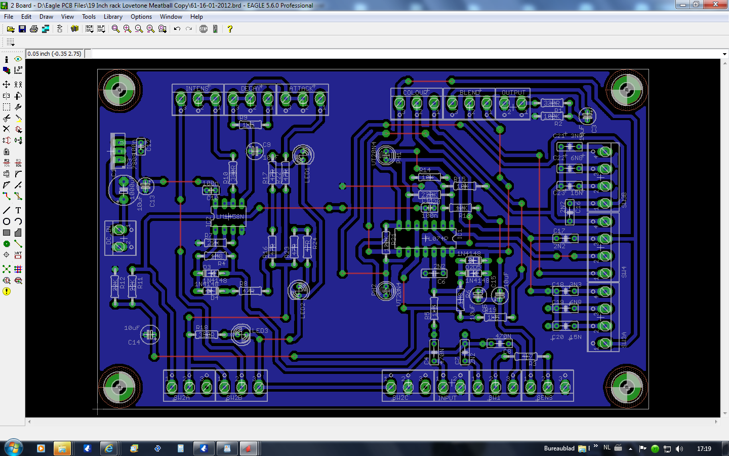

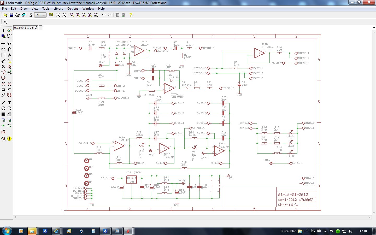

Wat maken jullie hiervan ? :
Was getekend, De Recyclekoning.
Mag gezegd,flink bezig geweest :goeie:
Heleboel losse flodders,moeten zeker schakelaars een hoop schakelaars aan :? .
Vind C6 een beetje verdacht daar,opajes hebben meestal nogal last (oscilleerneigingen enzo) met een zware capacitieve belasting en daar bovenop een versterking van 1x.
Die Vref zou ik hoger zetten.De ingang van de versterkers werkt maar goed bij spanningen 3V boven Vb- .
Met een voeding van 9V heb je dan speling van 3...9V voor Vin.Met Vref in het midden is dat dan 6V ipv 4,5V :o .
Benieuwd naar het vervolg :sure: .
PS wat een hoop draadbruggen :twisted: :rofl:

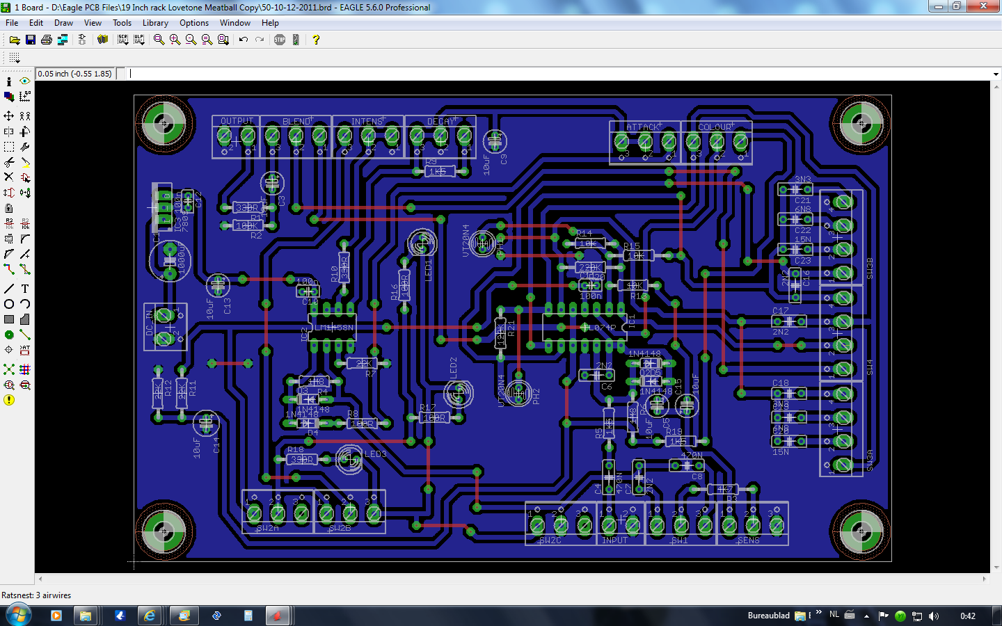

Ach, die paar draadbruggen, vorige maand zaten er nog veel meer in.... :mrgreen:
En ja, er komen inderdaad een hele hoop schakelaars en potmeters aan te zitten, en nee, ik ben er nog niet helemaal klaar mee, ben nu op ongeveer 95%.
ik kan nog wel een paar draadbrugjes wegwerken en nog wat andere details.
en niet te veel jammeren, anders haal ik bouncy weer van stal... :wink: :idea:
Als ik goed tel,van 30 naar 23 O:)
Een flinke besparing,zou in de politiek gaan :lol:

Ik zie dat je het geheel vanuit enkel +9Vdc voedt.
Ik vind het zelf altijd wat praktischer om gewoon symmetrisch te gaan.
Als je enkel een voeding gebruikt (en dus geen batterijen) is er niet echt een technische reden om dat niet te doen.
Aan de andere kant, je kunt zo gewoon direct het schema overnemen dat werkt 8) :mrgreen:

Je zou zomaar gelijk kunnen hebben. ik moet zeggen dat ik nog geen (google) onderzoek heb gehouden naar dat buisje.
Het klinkt wel aanemelijk over dat overstempelen. Ik heb ook nog buisjes van Sovtek en philips liggen, kan ik een beetje mee experimenteren.

Tja, ik heb er ook wel over zitten denken, je weet ook wel dat 9VDC (blokbatterij) dusdanig is ingeburgerd dat vrijwel alle pedalen daarop ontworpen zijn.
En zoals je zelf al aangeeft in je laatse zin, als het werkt, dan is het toch goed ?

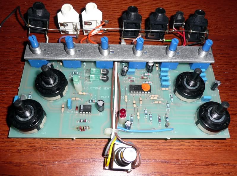

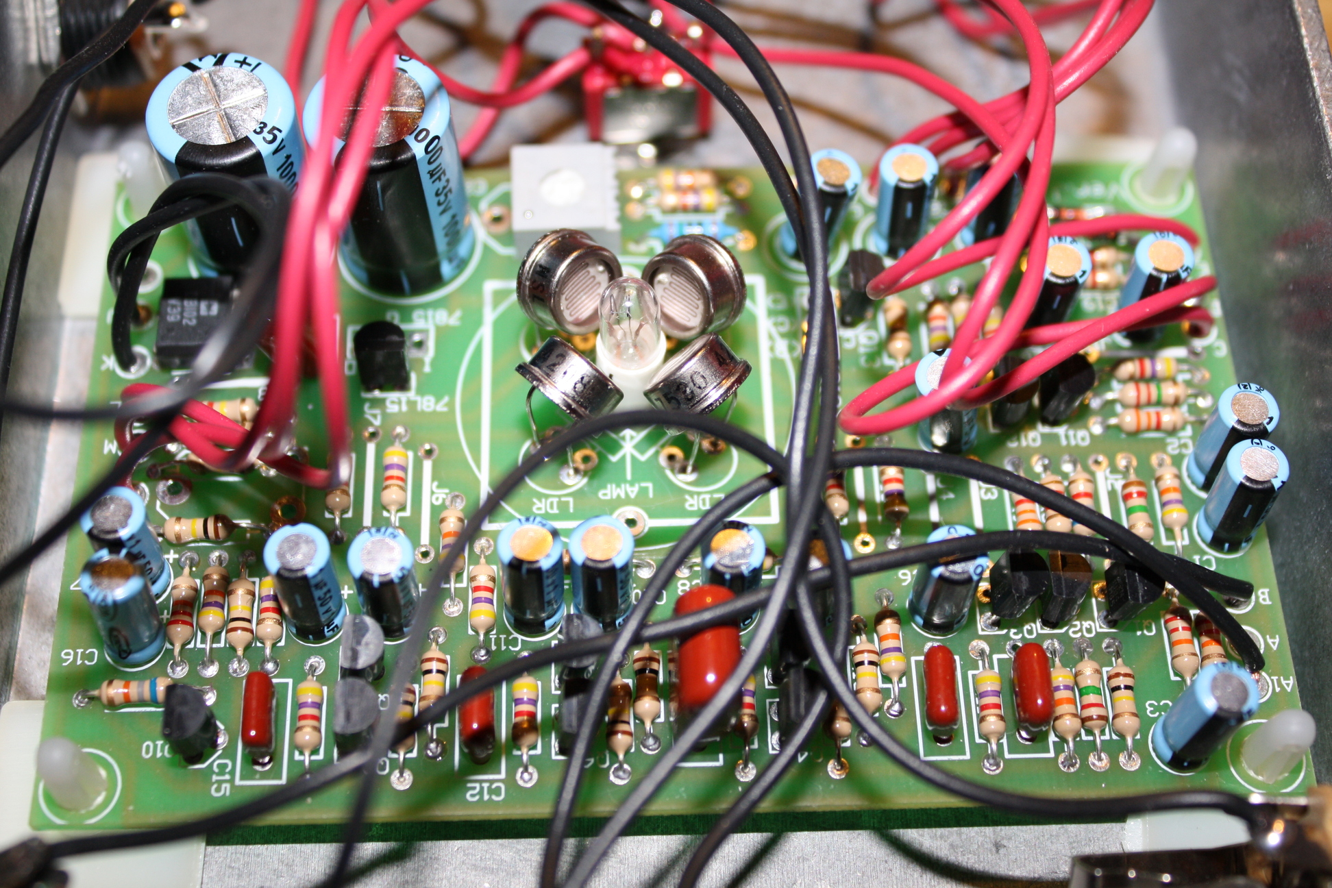

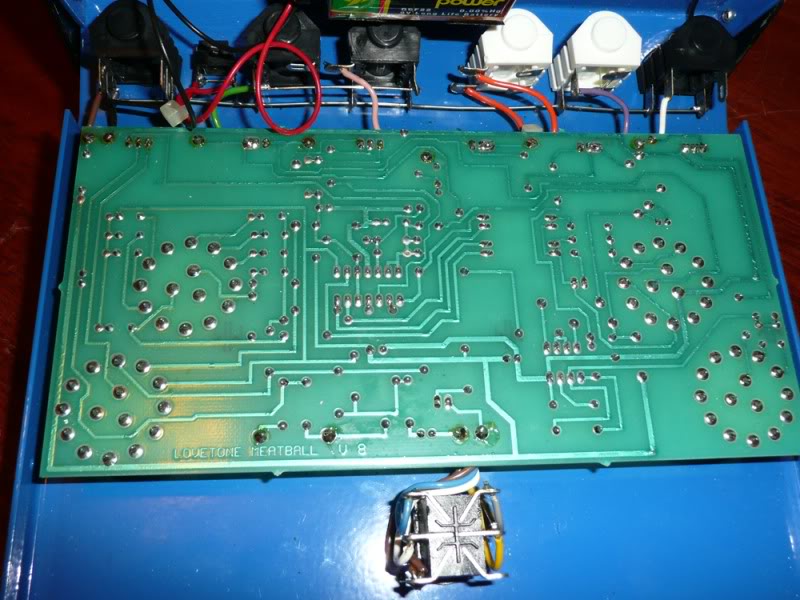

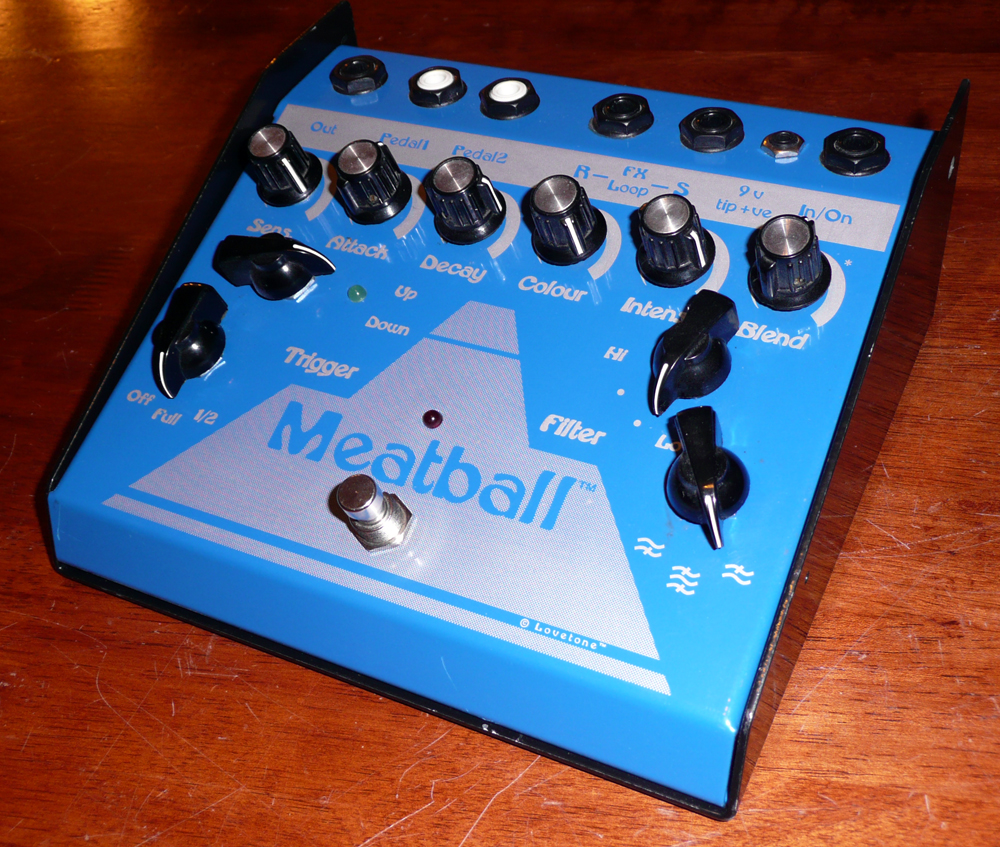

Het gaat hier om een Lovetone Meatball.
Simpel gezegd is dit een (dynamisch) aanslag-gevoelig filter, ook wel een T-Wah of envelope follower genoemd.
Hoe zoiets nou klinkt is hier uitgebreid te zien en te horen :
[youtube]http://www.youtube.com/watch?v=n7B0dliVH3w[/youtube]
Het merk bestaat intussen niet meer, destijds waren ze al aardig aan de prijs, (hangebouwd in Engeland) tegenwoordig doen ze tweedehands minimaal een euro of 400...
Omdat hij geheel analoog is en uit "makkelijke" onderdelen bestaat kon je erop wachten dat dat ding nagebouwd gaat worden.
En zo geschiede : http://www.pisotones.com/Meatball/psst/ ... -psst.html (spaanstalig) hier de vertaling : Klik.
Deze meneer heeft hem helemaal uitgeplozen en gedocumenteerd. er is ook door iemand anders een PDF van gebakken :
McMeat.pdf
(240.59 KiB) 165 keer gedownload
Op basis van dat schema ben ik dus gaan tekekenen. omdat ik deze ook in een rackunit wil bouwen heb ik alle schakelaars en potmeters dus vervangen door printkroonsteentjes.
Er is ook sprake van een effectloop, maar die heb ik eruitgegooid om het niet nodeloos ingewikkeld te maken.
VTL1 en 2 zijn zogeheten Vactrol's, Als ik het goed begrijp zijn het analoge optocouplers. welliswaar in Nederland makkelijk te krijgen : Klik.
Maar ik heb geen zin om er ruim 5 euro per stuk aan uit te geven. beetje speurwerk gaf aan dat ik ook zoiets zelf kan maken van een LED en een LDR met een stukje krimpkous.
Aangezien ik nog mooi passende LDR's heb liggen kan ik daar wel eens mee gaan experimenteren. (zie ook foto 4, links-midden-boven.

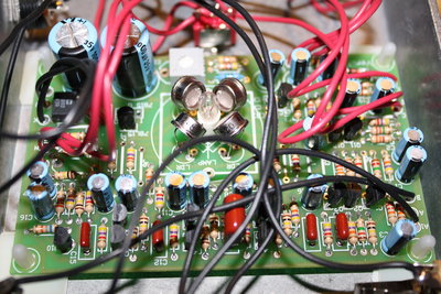

Grappig,4 LDRs rond het kampvuur :D Zal nog wel een ronddraaiend schermpje rond de lamp moeten,motortje :?: .
Nee, die ken ik niet, doe vrijwel nooit iets met optocouplers.
Een 6N138 of CNY17 is zeker niet bruikbaar.
Nee je maakt ze zelf :lol:
Die 6N138 en CNY17 gaan van LED naar bipolaire transistor.Wat ik daar voorstelde is een LED naar fet en onafhankelijk van de polariteit.Kijk maar 's naar de voorbeelden in het datablad :o .

Hier het schema van de Univibe :
neovibe.pdf
(422.19 KiB) 877 keer gedownload
