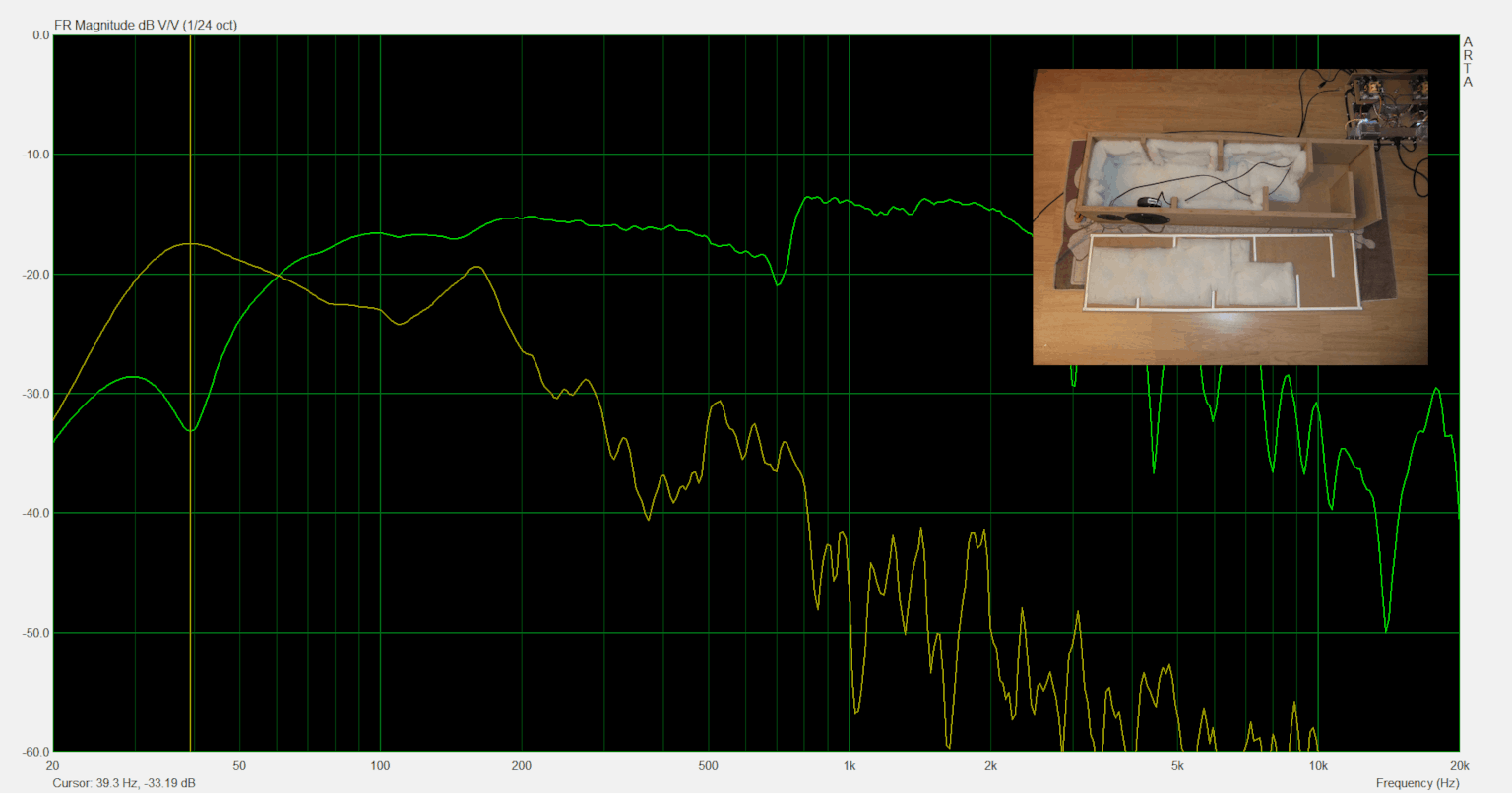

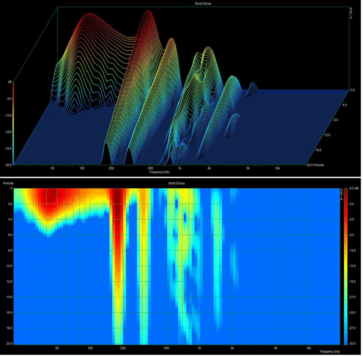

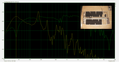

Et voila: Dit zijn de BD's van de gemaakte dempingmeting van eerder.markbakk schreef:Maak eens (zonder gate) een burst decay close range op de woofer (en eentje bij de poort?).
Woofer is op een afstand van ca. 2cm voor de stofkap gemeten (mic flush met de baffle).
Dichterbij was beter geweest, maar de meting was puur gedaan om naar de afstemming te kijken.
Er treedt ook een kamfilter effect op, dus boven pakweg 300Hz klopt de meting niet meer (van de woofer alleen).
De BD ziet er veel beter uit dan ik verwacht had.
Ongefilterd bovendien.
Ter vergelijking zonder demping:

Als ik het zo zie denk ik 2 dingen:
Akotherm werkt duidelijk het beste in het verlagen van de 'rommel' in de poortoutput
Met Akotherm kun je de lijn een stuk korter maken voor de gewenste afstemming
Wauw, dat zijn wel resultaten hoor. Het is nogal wat als zou blijken dat de TL's niet vol zou moeten douwen met wol maar met foam langs de kanten - dat kost wel even een heilig huisje...

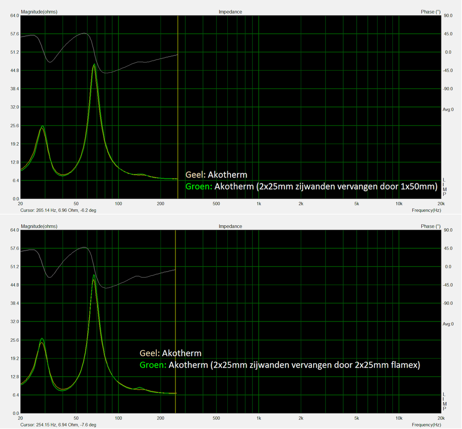

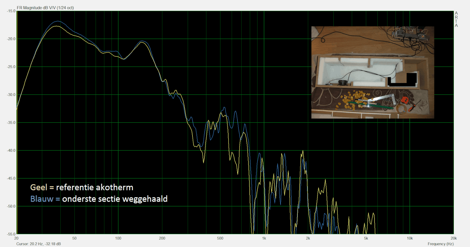

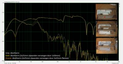

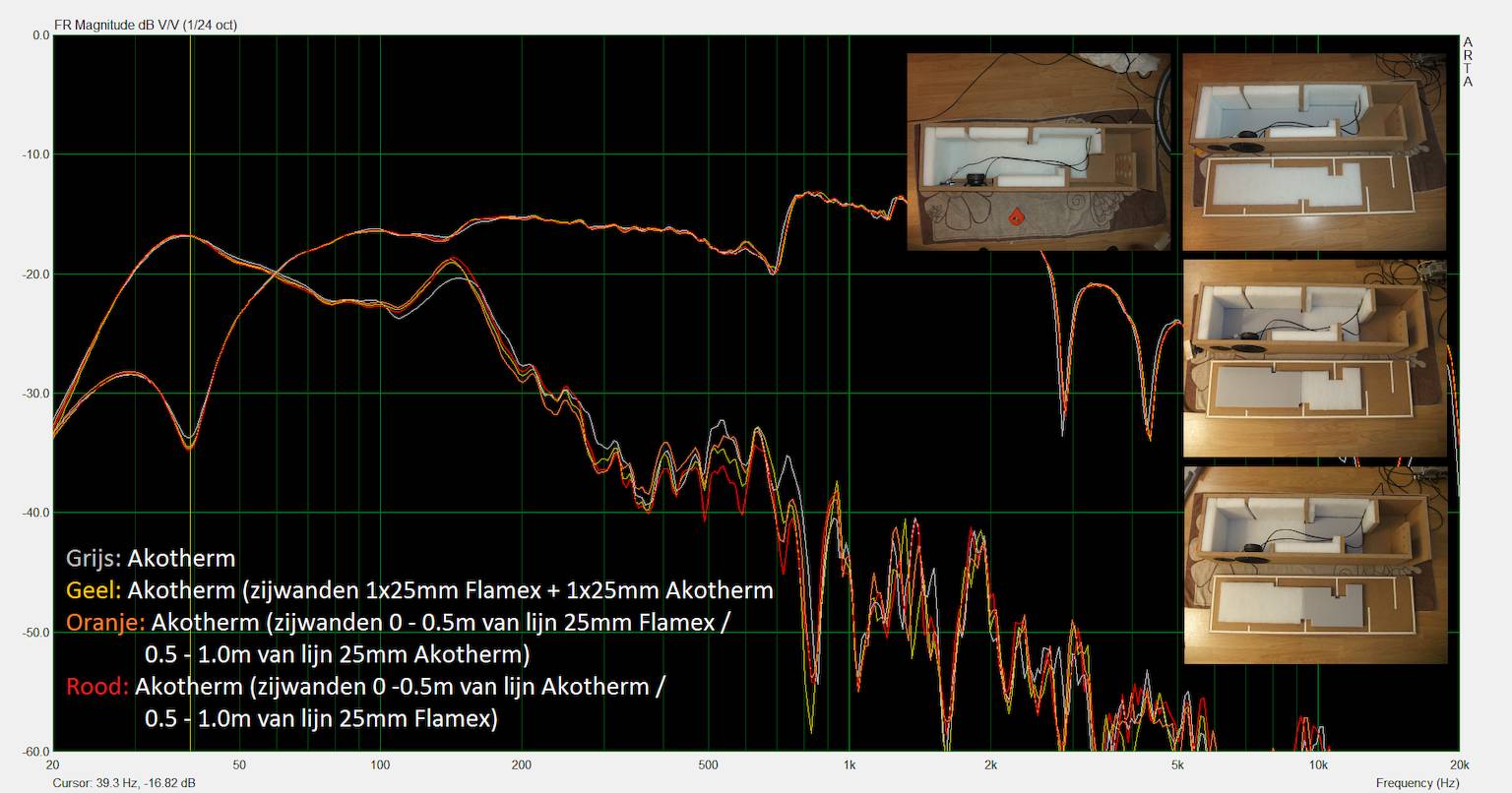

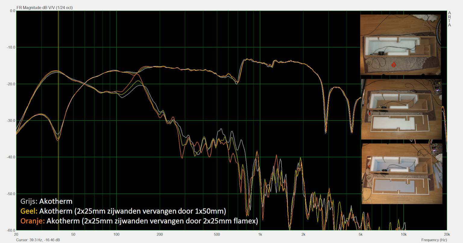

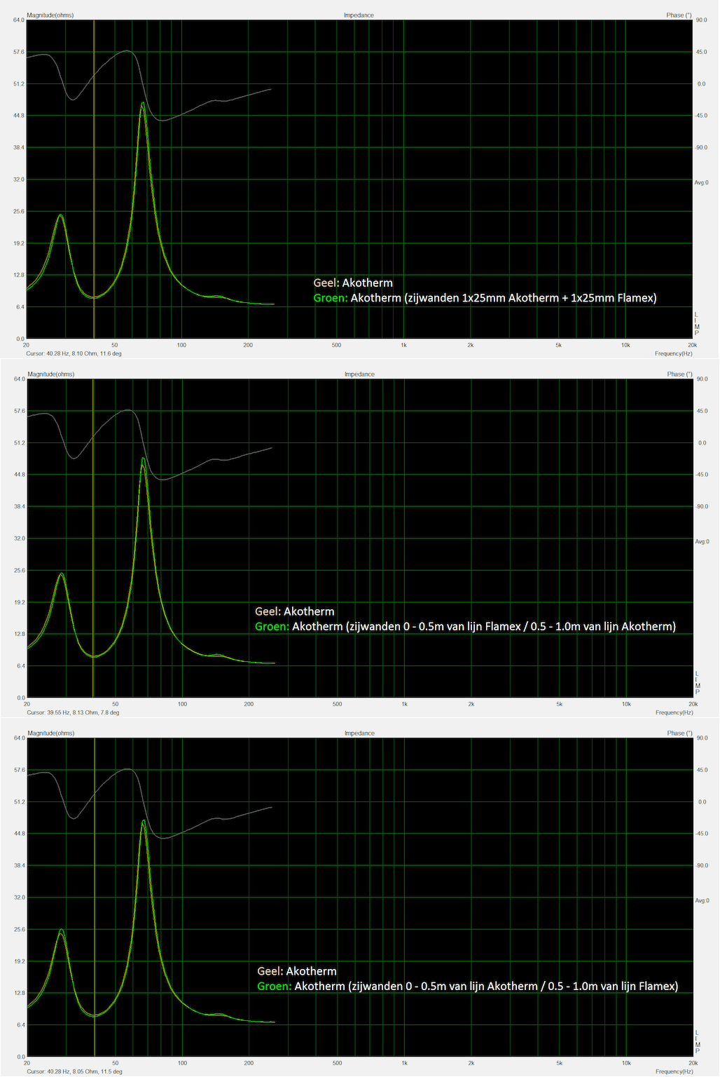

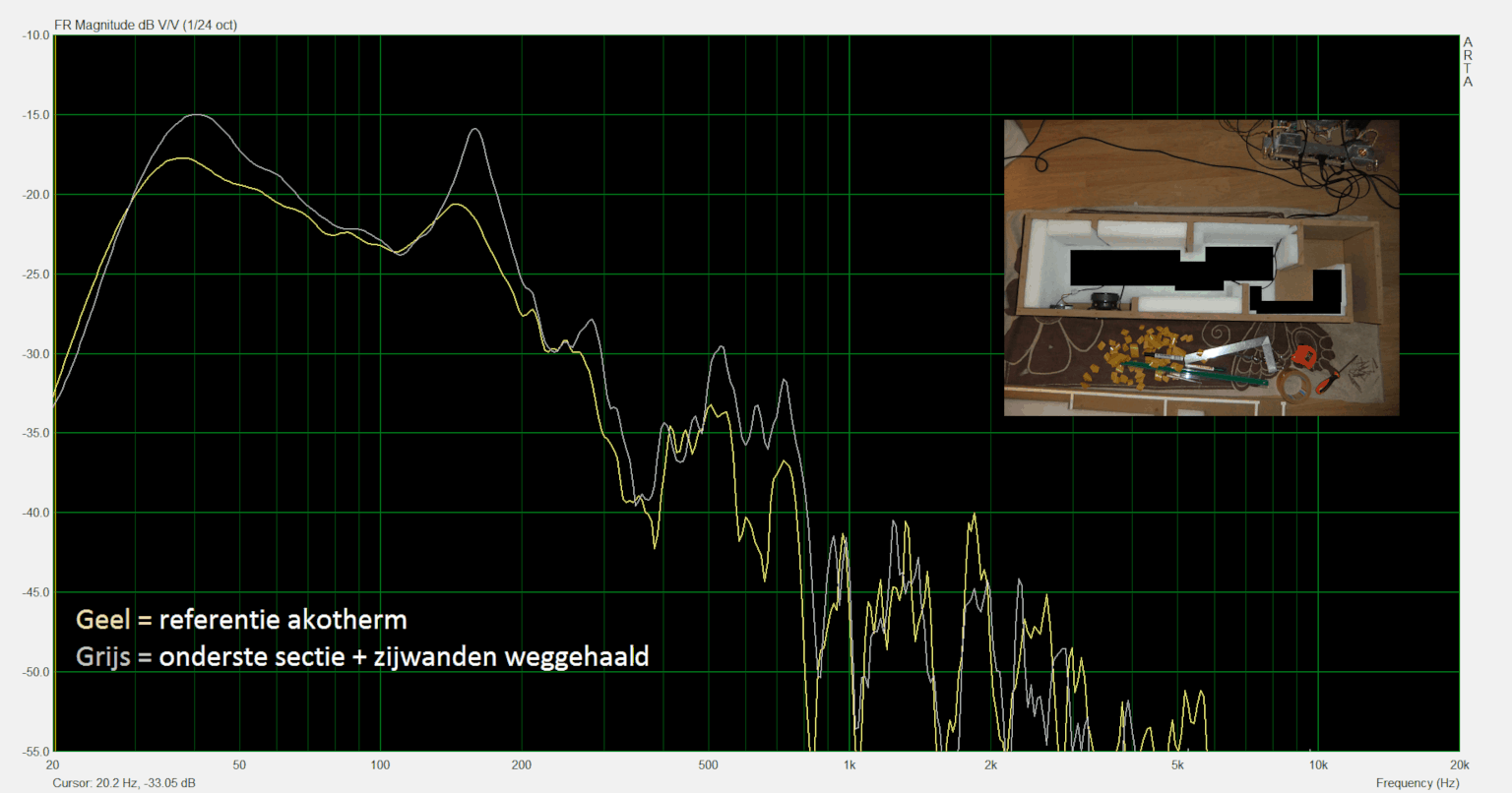

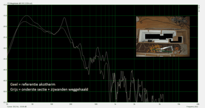

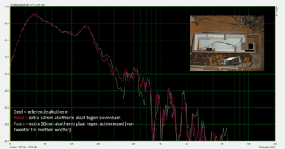

Gisteravond wat tijd gevonden om met de Akotherm te experimenteren.
De kast is wel 8 keer open en dicht gegaan (x30 schroeven)
In eerste instantie is er beetje bij beetje van de onderste sectie weggehaald, tot 2/3 van de lijn.
Dat gaf geen verslechtering van de demping terwijl de terminus output ligt gestegen is.
Daarna is er een extra plaatje 50mm Akotherm tegen de bovenwand geplaatst.
Ook is er gekeken wat de invloed is als deze nou tegen de achterwand gezet wordt (van tweeter tot midden van woofer)
Het resultaat: Vervolgens heb ik nog meer van de onderste sectie weggehaald, tot 56% van de lijn. En als klap op de vuurpijl is ook de demping van de zijwanden weggehaald.
Het gedeelte waar de luidsprekersnoer binnenkomt is daarbij vervangen door 50mm Akotherm. De laatste aanpassing heeft de meeste impact.
Het is duidelijk dat hier een groot deel van de demping vandaan komt.
De afstemming is met uitzondering van de laatste aanpassing niet veel veranderd, van 38-39Hz.
Met het weghalen van de zijwanden steeg dat tot 41Hz.
Een paar voorzichtige conclusies die ik kan trekken:

- Het heeft niet veel zin om meer demping aan het begin van de lijn te plaatsen.
Het voornaamste effect is dat de storing die van de nature door de woofer onderdrukt wordt (plaatsing), meer naar boven komt. - Demping voorbij ca. 1/2 van de lijn levert niet veel op (maar dat wisten we al).

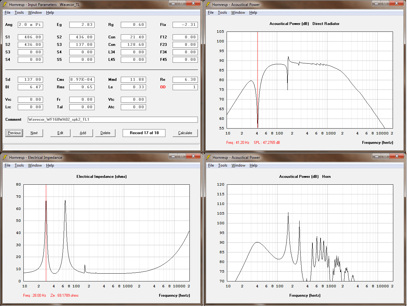

Zelf zie ik ook veel gelijkenissen met een bassreflex, maar ook weer niet.
Het bewijs dat dit toch echt een TL is zie je aan de poort output, daar kun je mooi de harmonischen zien die je van een TL verwacht.
Vergelijk de metingen van de ongedempte kast maar met deze TL sim: Andere kastenvormen staan echter ook op de planning.
De klassieke TL's zoals ik die een stukje terug in dit topic heb uitgetekend.

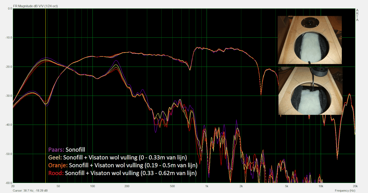

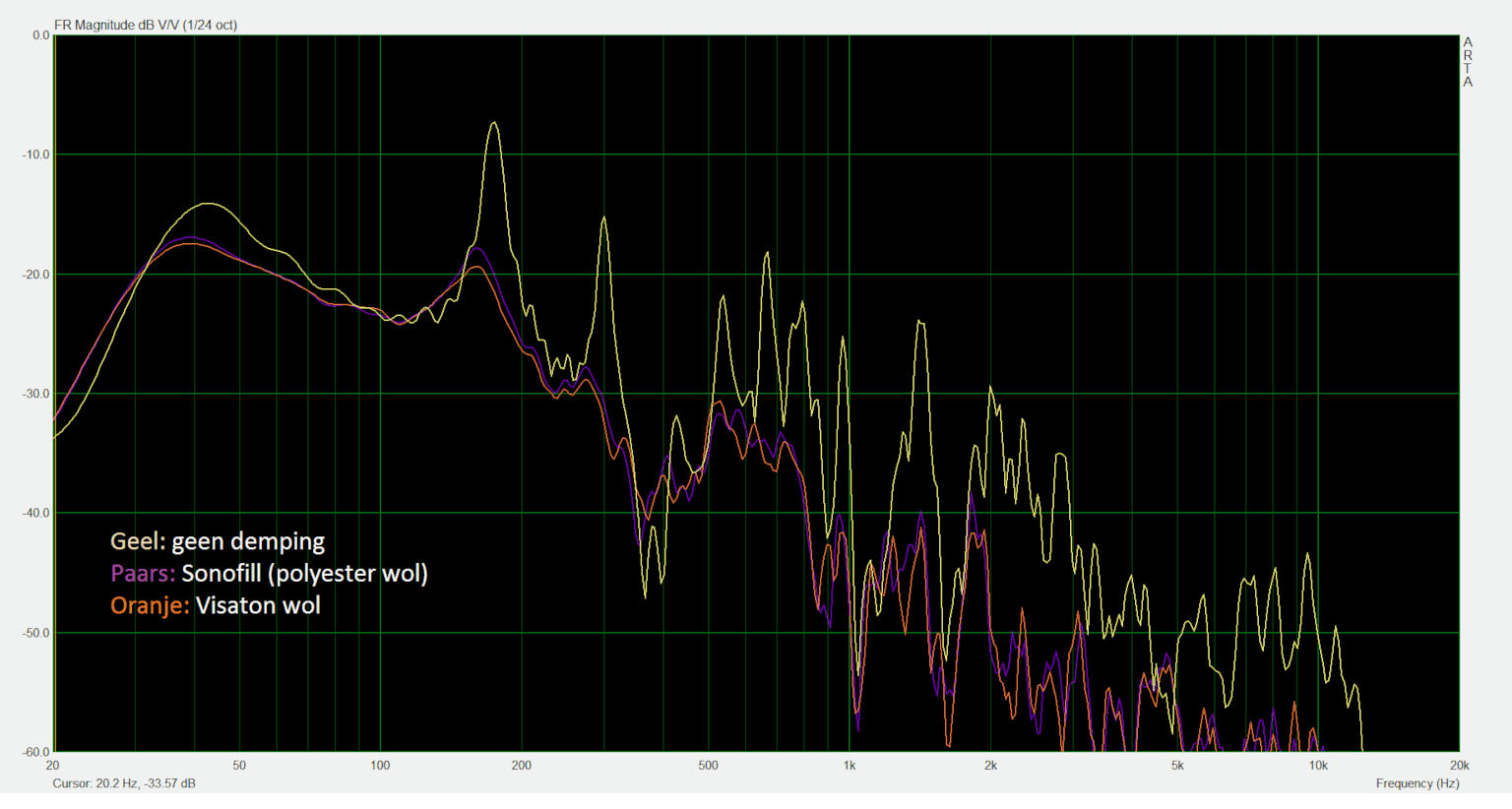

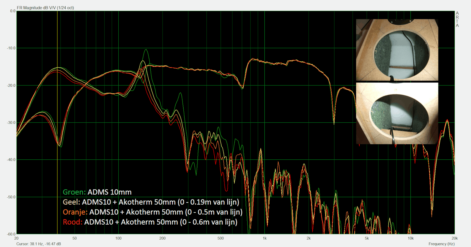

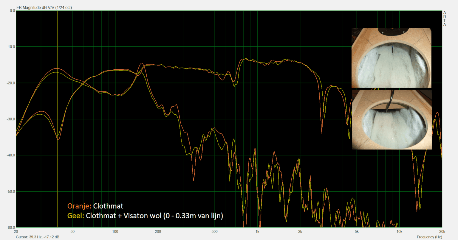

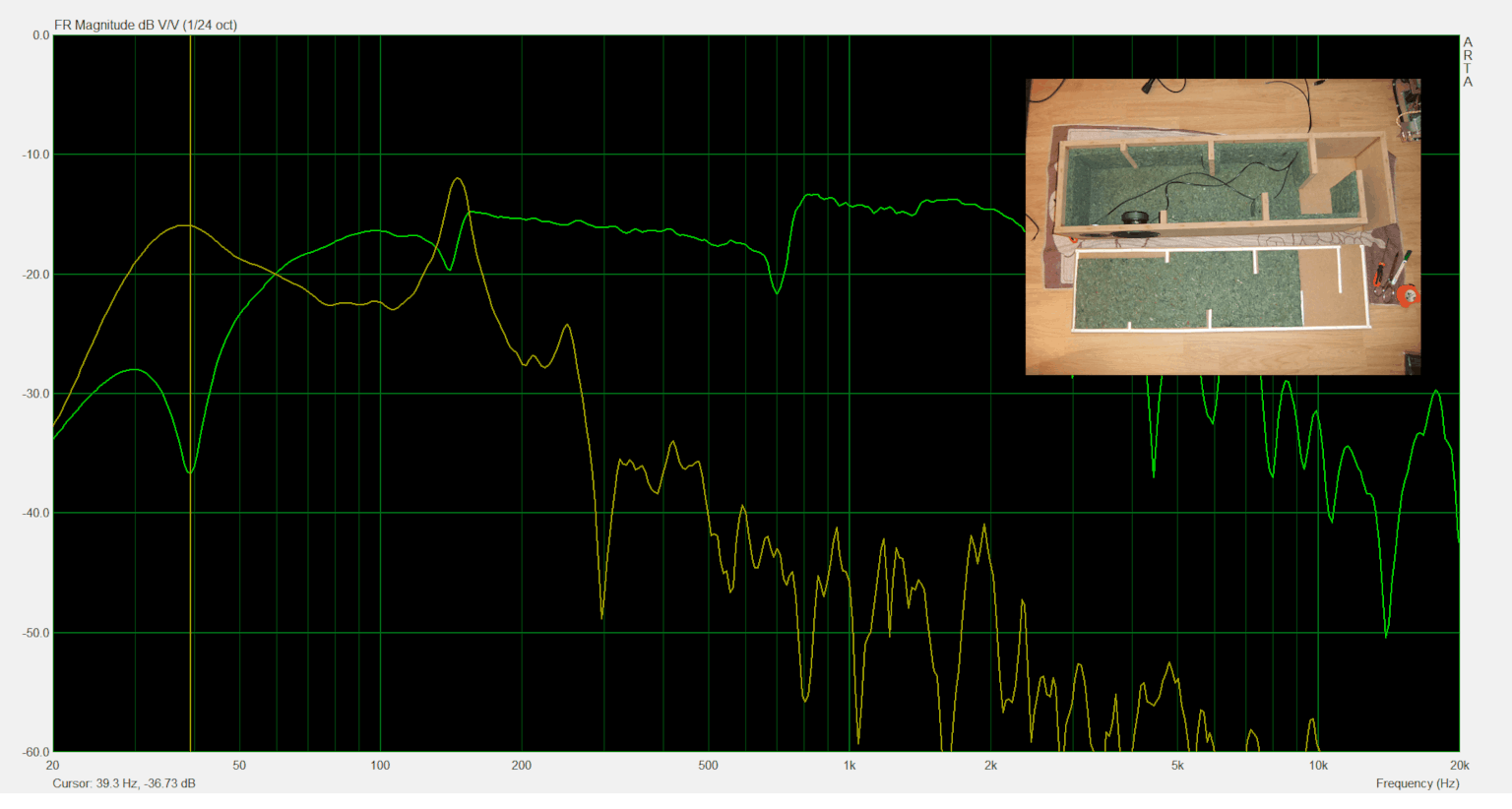

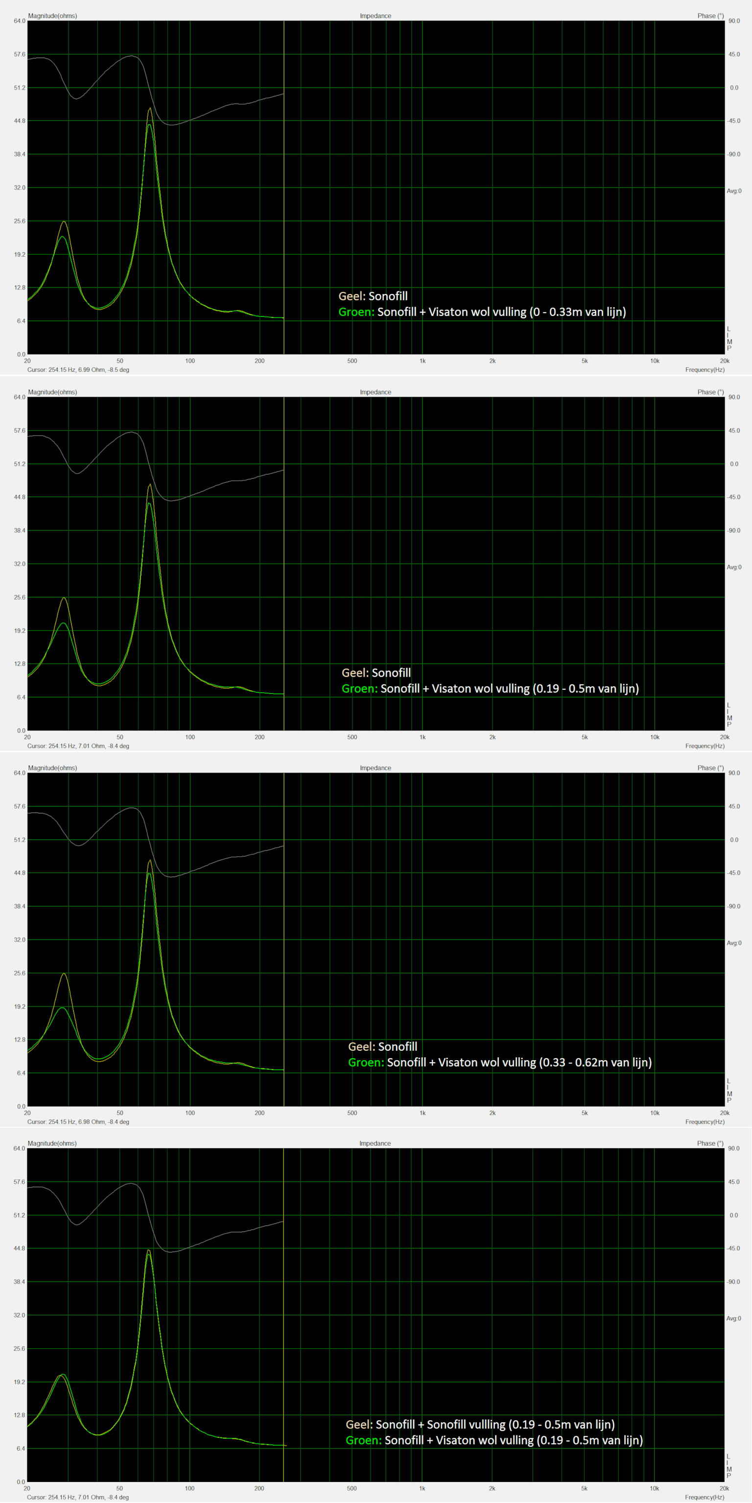

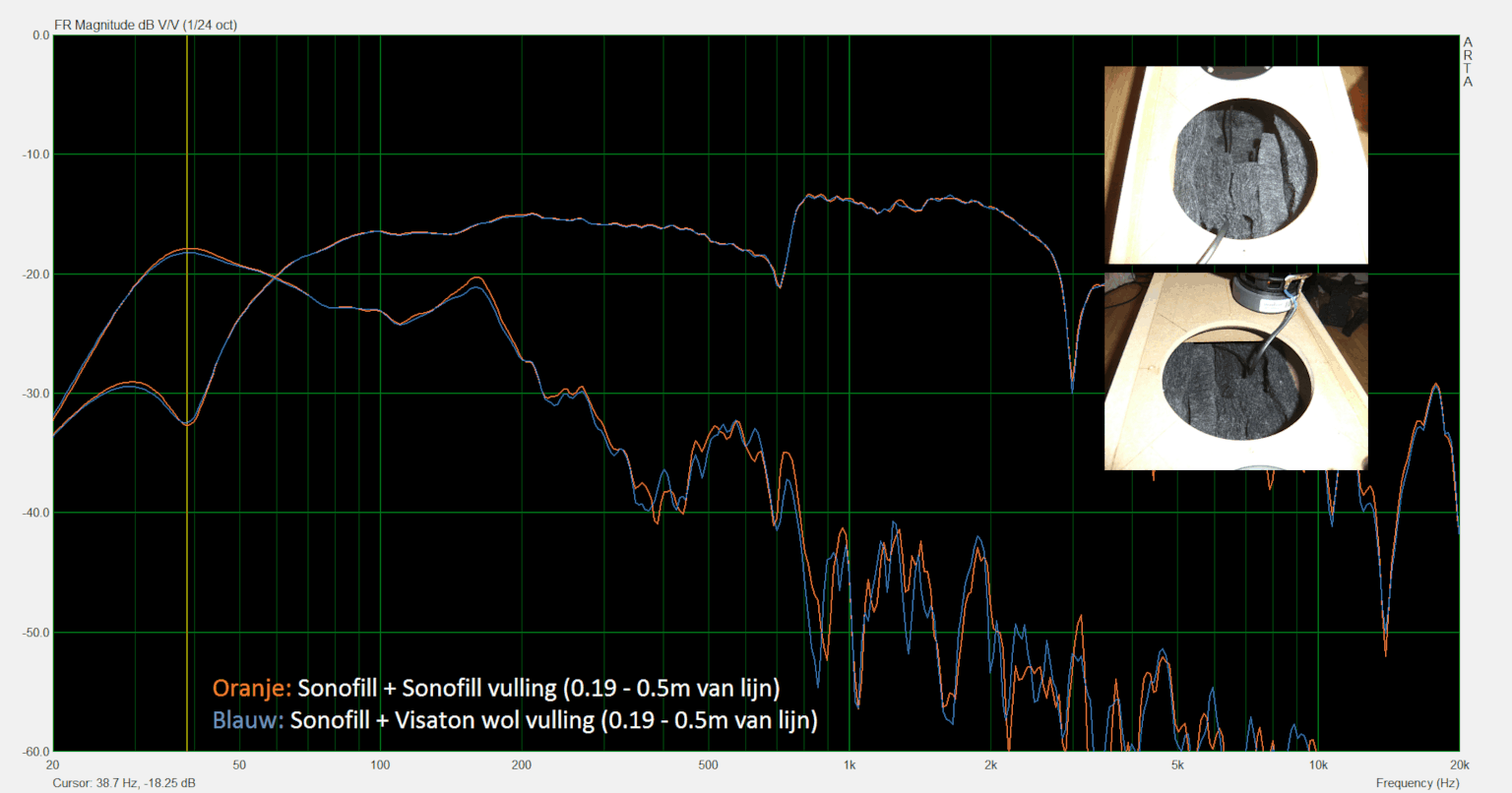

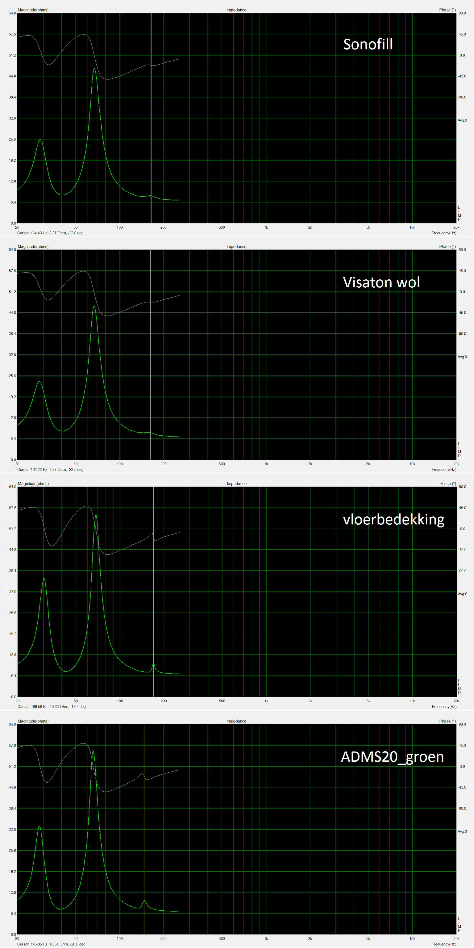

Verder is de nieuwe lichting van geteste demping materialen klaar
Sonofill (polyester wol ca. 265g) Duits schaap (Visaton wol ca. 265g) Ik zie dat ik hier het laatste stukje demping van de lijn ben vergeten te doen.
Desondanks dempt het een tikkeltje beter dan Sonofill.
Het nieten zorgt, net als bij Sonofill, voor een variërende dichtheid van de demping.

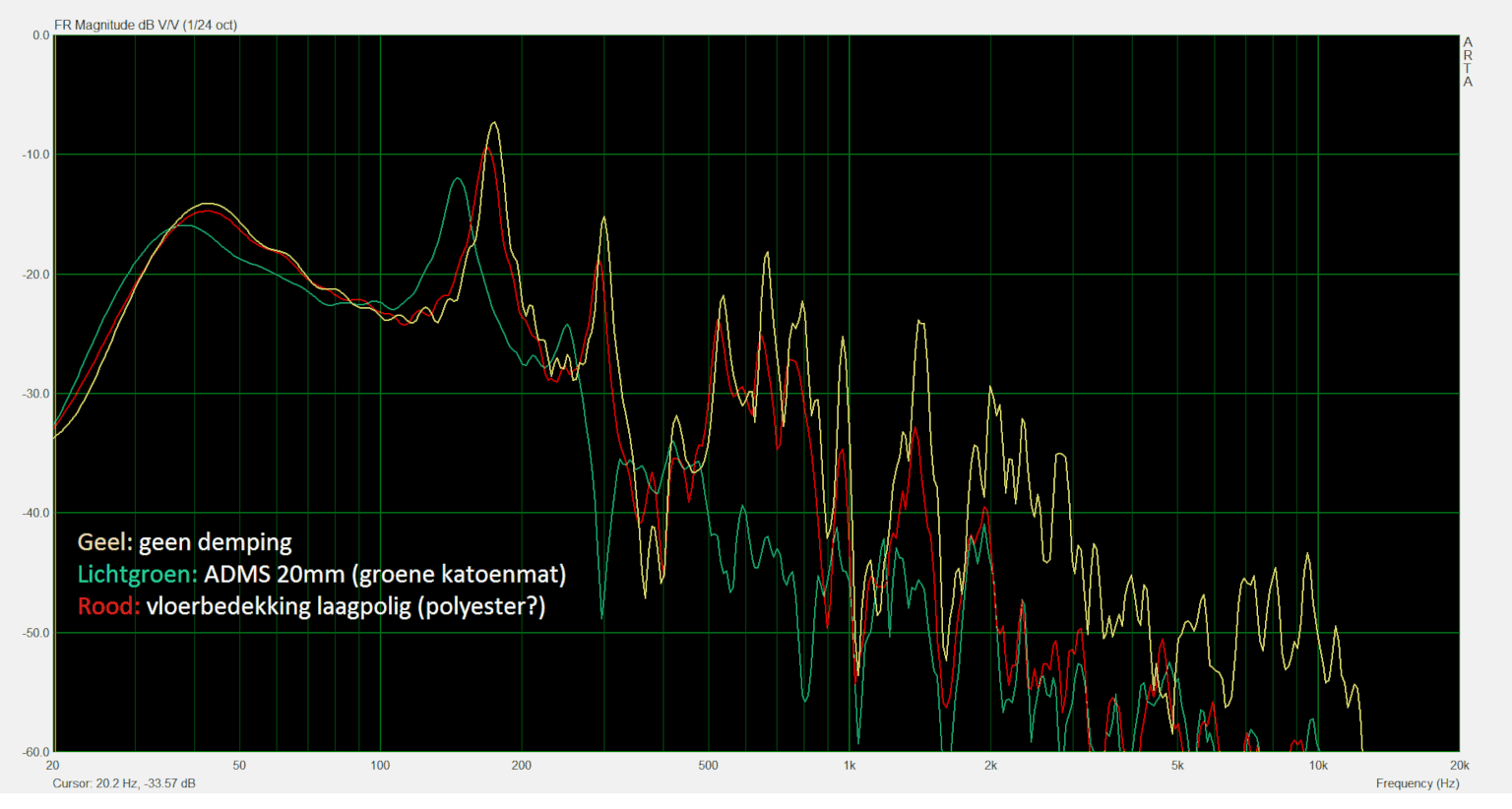

Vloerbedekking laagpolig (polyester?) Ik was benieuwd hoeveel een vloerkleed nu eigenlijk dempt, voor de 'fun' er maar bij gedaan.
Het geeft in ieder geval een idee over wat het in een huiskamer doet.
En waarom een tweeter afregelen voldoende is om de zaak in balans te krijgen, zie ook het terminus overzicht verderop.

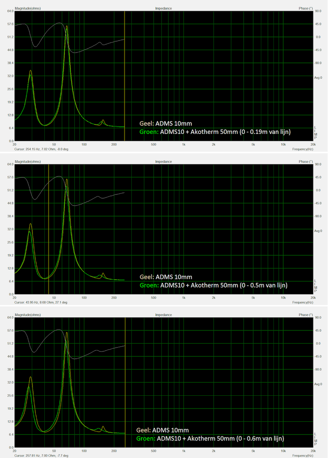

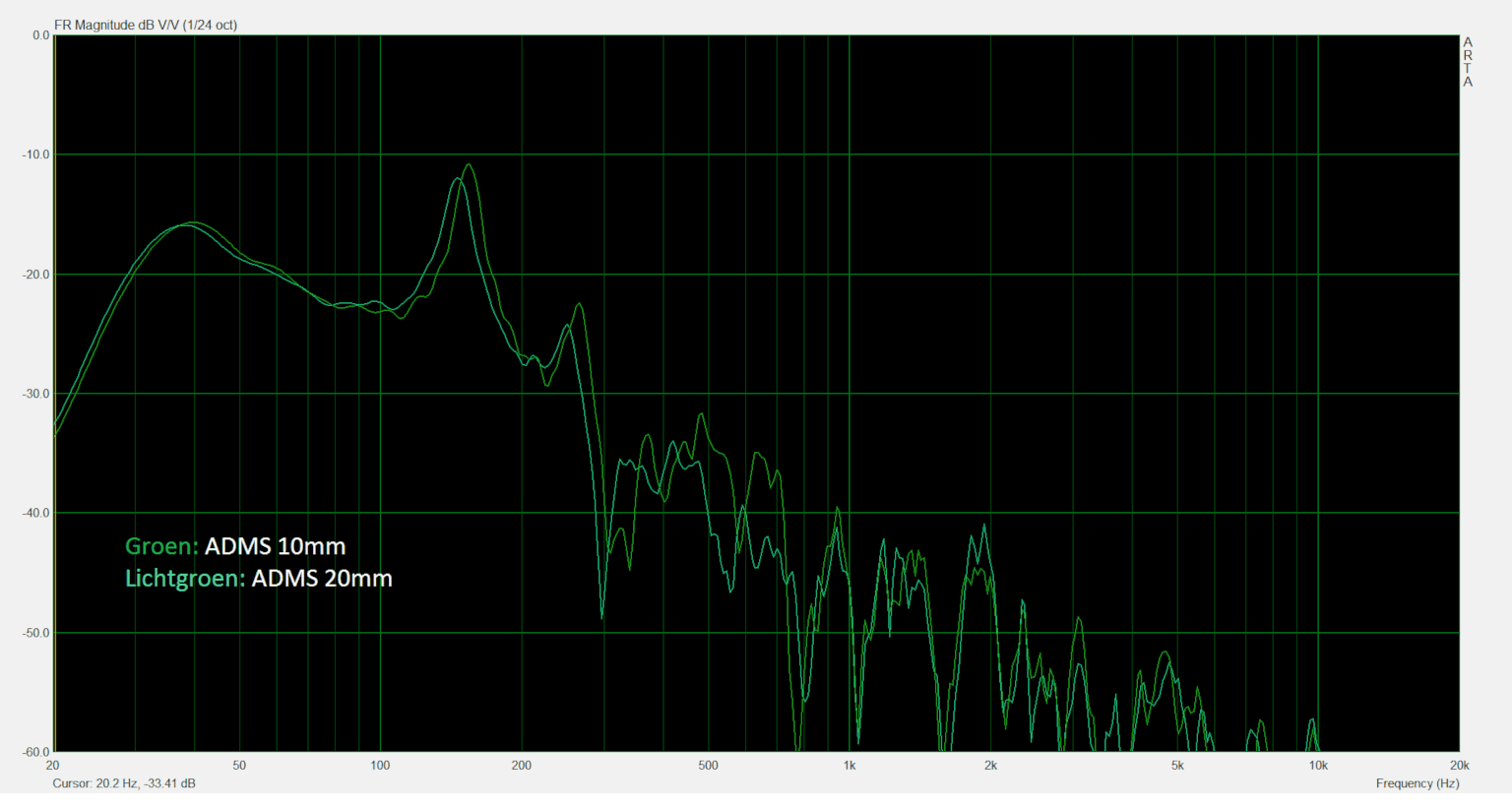

ADMS20_groen (20mm zelfklevende katoenvilt) Bijbehorende impedanties: Overzichten terminus output: Voor de volledigheid het verschil tussen de 10mm en 20mm ADMS (katoenvilt) matten: Tussendoor heb ik ook andere experimenten/metingen gedaan om te zien of het bijplaatsen van Akotherm/Visaton wol/Sonofill nog een gunstige combi opleverde.
De metingen daarvan zal ik in de volgende post plaatsen.
Van de huidige metingen kan geconcludeerd worden dat Akotherm op nr.1 blijft staan, gevolgd door Visaton wol/Sonofill op een gedeelde nr.2.
De ADMS 10mm & 20mm blijken goed te werken vanaf het midbereik, maar dempen het lage mid niet genoeg.

Re: Project 03: 2-weg Wavecor/Vifa TL
Wat een werk zeg, maar hier zijn ze dan.
De tussendoor metingen/experimenten.
Locatie van de demping is ten opzichte van de lijnlengte opgegeven.
Clothmat bekleding + Visaton 45g wol vulling: Dit is een meting gedaan aan het begin van het test traject.
Ik ben toen in de haast vergeten de impedantiemeting te doen, maar het effect van de vulling is gelukkig ook bij andere metingen te zien.
Sonofill bekleding + Sonofill/Visaton 45g wol vulling: ADMS 10mm + Visaton 45g wol vulling: ADMS 10mm + Akotherm 50mm: Akotherm experiment:
Helaas moet ik je teleurstellen Wouter.wouter schreef:@Chris: ik verwacht dat dubbel dik dempmateriaal langs 1 zijwand effectiever is dan op beide zijden een deel. Bijv 25 mm aan beide zijden geeft dezelfde doorgang als 50mm aan 1 zijde. De dikke laag dempt allen wel dieper dan 2 dunne lagen, verwacht ik. Zou daar niet wat te winnen zijn, op de helft van de vlakken dempen?
Ik had ook gehoopt dat hier een kleine winst te boeken was, maar de meting laat zien dat het oppervlak zwaarder telt dan effectiviteit.
Het mid bereik wordt daarentegen wel iets beter gedempt.
Flamex aan de zijwanden is ook erg effectief in het dempen van het mid bereik, maar laat de storing nog teveel door.
Deze combi gaat het dus niet worden.
Later zal ik nog kijken hoe een mix van Akothem/Flamex zich op de zijwanden verhoudt.
1 wand Akotherm + 1 wand Flamex & beide zijwanden 50%/50% bedekt.
:bakkie:wordt vervolgd

Het was inderdaad beter geweest als de afstemmingen gelijk waren, maar je kunt nog steeds beoordelen welke materiaal/manier van dempen het minst schadelijk is voor het laag.
Daarvoor heb ik namelijk de impedantie metingen bij gedaan.
Aan de 'diepte' van de buik (tussen de twee pieken in) kun je dan zien hoeveel verlies optreedt in de poort/lijn.
Hoe meer deze omhoog schuift, hoe groter het verlies.
In die zin kun je dus ook zien wat de optimale verhouding is tussen poort output & het dempen van de storingen.
Het bekijken van de impedantie is eigenlijk ook beter, omdat het lastig is de niveaus bij de akoestische metingen gelijk te krijgen.
Ik ben zo secuur mogelijk te werk gegaan, maar tussen de metingen kan best een verschil van 0.5dB zitten.
Trouwens, de lijn dempen door deze met Visaton wol/Sonofill te bekleden en een klein beetje vulling erbij te doen, werkt ook erg goed.
Het is de manier zoals de TransMissionline van HH gedempt is.
Maar.. aan de impedantie metingen is te zien dat Akotherm minder verliezen geeft. En daarnaast net zo goed dempt, zo niet beter.
Ik blijf dus lekker bij Akotherm

Nog een kleine update van het dempingsonderzoek.
Ik ben vandaag bezig geweest om de zijwanden anders te dempen.
Eerst 1x25mm Flamex + 1x25mm Akotherm.
Daarna 2x25mm Flamex boven + 2x25mm Akotherm onder (ieder stuk zit op 1/3 van de lijn lengte).
Tot slot de gedeelten omgedraaid, dus 2x25mm Akotherm boven + 2x25mm Flamex onder. Ik denk wel dat er een klein winst te boeken valt als ik 2/3 van de lijn gewoon bedekt laat met Akotherm en verderop een beetje Flamex stop.
Dus in de sectie waar ik de Akotherm heb weggehaald.
Flamex dempt beter in het mid gebied, zonder de output merkbaar te verminderen.
Even zien hoe ver ik daarmee kan komen.
