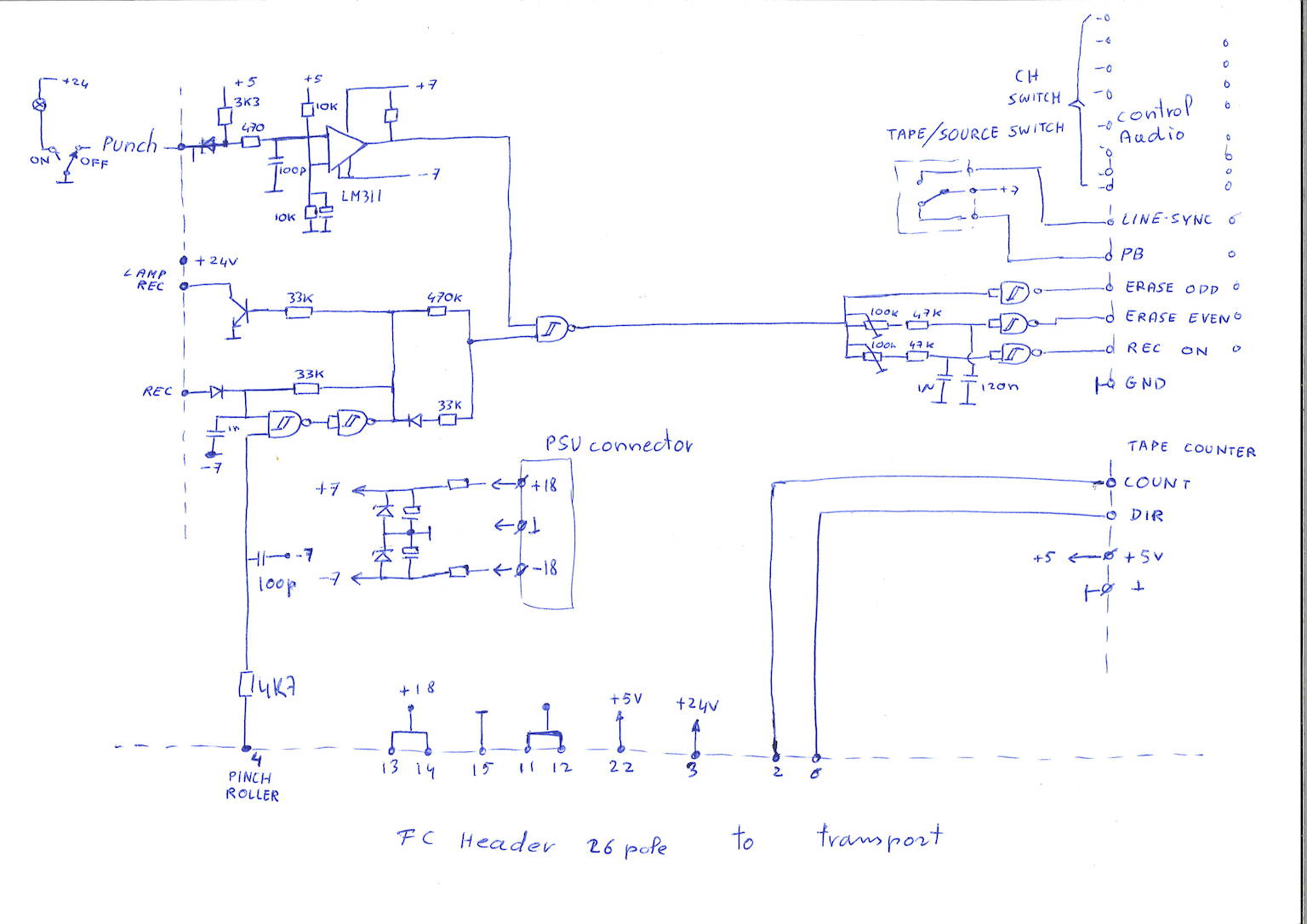

Een verdere uitwerking van de controller voor de opname functies, deze print is meteen ook een junctionboard van waaruit de transport logika gevoed wordt.
Dit maakt een andere grote print in de kast overbodig, aansluiting via 26polige flatcable.
Daarom ook vanaf deze print de besturing van de audio electronica en de counter.
verder toegevoegd de timing van de opname functies waarbij rekening is gehouden met de afstand tussen de wiskop en de opnamekop, daarom wordt de opname zelf na 100mS gestart nadat de wiskop actief is. Dit allemaal om naadloos inprikken of inserten mogelijk te maken, ook is rekening gehouden met het feit dat de even sporen 5mm verder staan dan de oneven sporen.

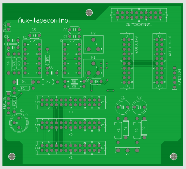

Inmiddels een print onderweg van de eerder besproken logica schakeling, deze vervangt ook de NR print die op dit moment alleen wordt gebruikt om de besturing te voeden via een 26 polige flatcable.
Deze print neemt die functie over en ook het doorgeven van de stuur signalen aan de audio units, daarvoor zijn de twee connectoren rechts boven plus een voor de channel schakelaars.
Verder nog aansluitingen voor de REC knop en Punch in out functie en de line/PB/sync schakelaar.

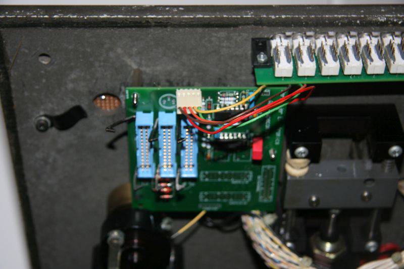

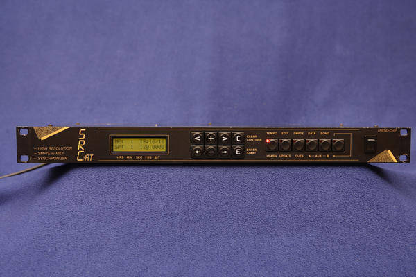

Nog in afwachting van de print ben ik bezig geweest met wat rand apparatuur, de synchronizer SMPTE naar MIDI was namelijk kaduuk.
Na wat meten was het snel duidelijk wat er aan de hand was, brugcel overleden! meteen een iets zwaardere gemonteerd want die was blijkbaar al eerder vervangen....
Dit is een super handig apparaat, je kan er een SMPTE track mee opnemen op de band. Bij afspelen zet hij het SMPTE signaal om in MIDI timecode, hiermee kun je een sequencer (Cubase) laten meelopen synchroon met de tape. Ook de Fostex D1624 kan via MTC meelopen zodat je setup kan uitbreiden met 16 digitale sporen, dus 32 sporen totaal. Erg handig is ook de mogelijkheid om tempo wisselingen te programmeren, wel goed documenteren en de uiterraard kun je de programmering wegschrijven naar Cubase. Wat ook een door mij zeer gewaardeerde functie is is de Gate, hiermee kun je vol automatisch in de opname inprikken door start en stop voor te programmeren.
Op de print die ik heb besteld heb ik dus een ingang geïmplementeerd om die gate functie met de recorder te kunnen koppelen.

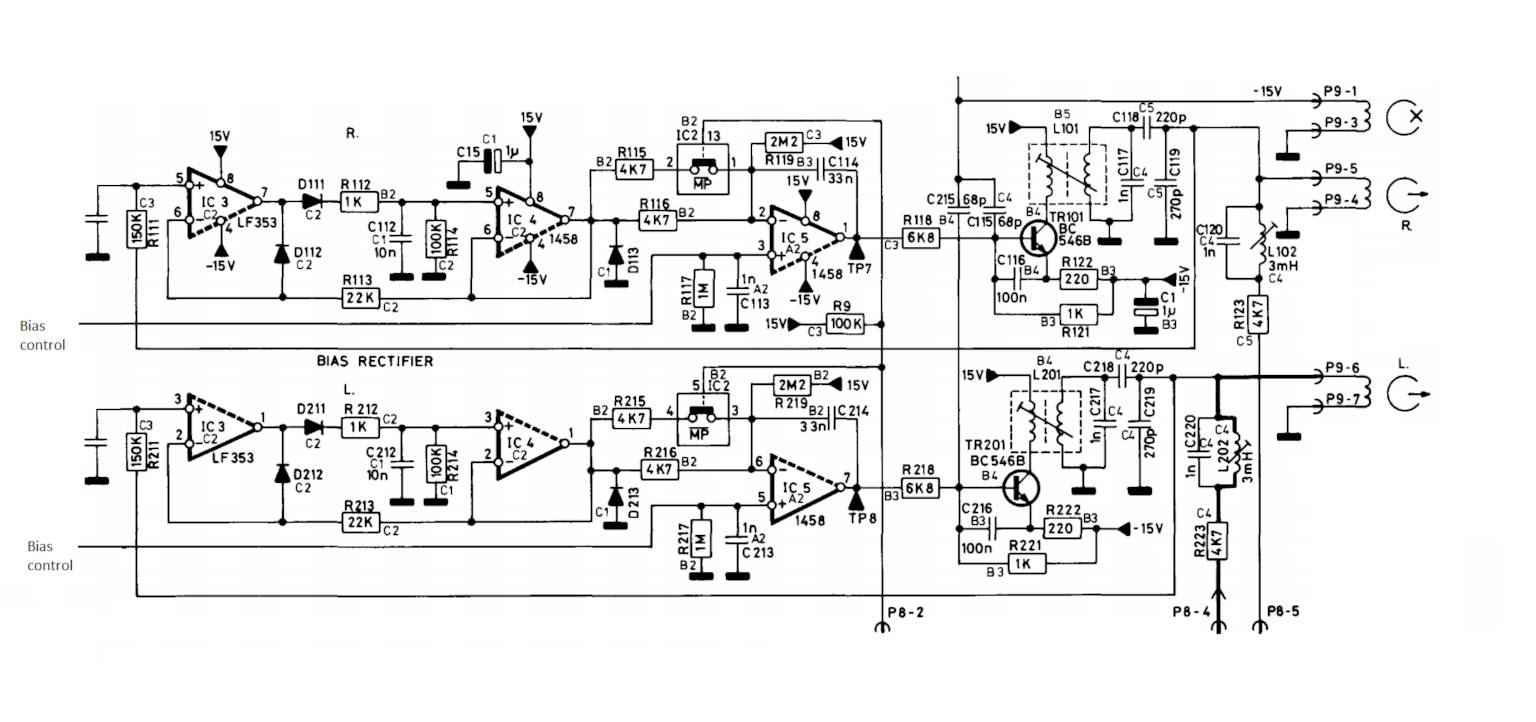

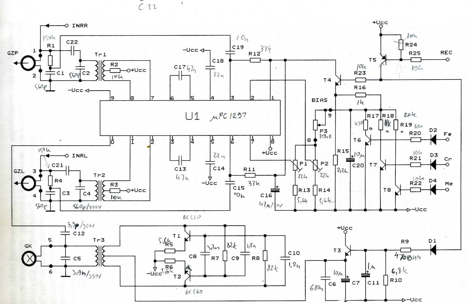

Hier de schakeling van de HX Pro zoals in de Beocord 9000 is toegepast, B&O was trouwens de bedenker van HX Pro dat totaal anders werkt dan Dolby HX. De laatste zat namelijk gekoppeld aan het Dolby systeem welke de centrale wis oscillator bestuurde. HX Pro is geheel onafhankelijk van een ruisonderdrukking systeem en dient alleen maar ter verbetering van de prestaties in het hoog (minder vervorming en betere uitstuurbaarheid)
Deze schakeling werd ook op de laatste generatie multitrack recorders toegepast van Lyrec en Studer.
Deze schakeling is prima na te bouwen met normale componenten, alleen de koppeltrafo is wat lastiger maar die heeft weinig windingen nodig.
het audiosignaal dat wordt gefilterd door de opnamekop zelf (7mH) die werkt in combinatie met een serieweerstand als hoogdoorlaat filter.
hierdoor werkt de schakeling alleen op de hoge frequenties, er is ook een laagdoorlaatfilter in de tegenkoppeling welke op ca 100KHz werkt.

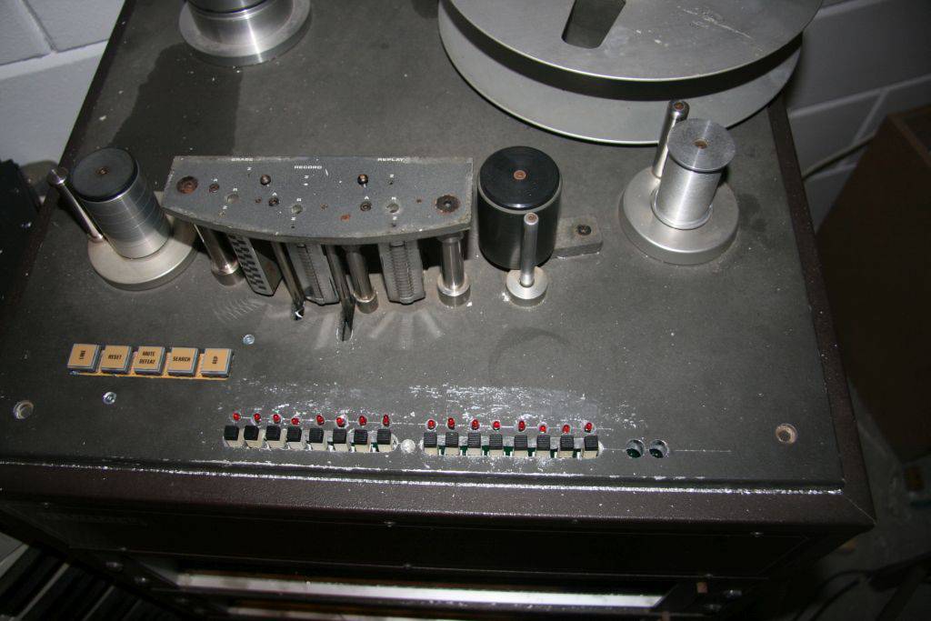

Tijd voor een update:
Een uitbreiding van het bedieningsveld, hier de 16 schakelaars om de kanalen te bedienen plus de eerder genoemde print voor de opname functie.
aan de bovenkant ziet het er nog rommelig uit maar er komt nog een frontplaat welke ik door een welbekende leverancier laat frezen en beletteren. Op het plaatje hieronder zie je rare tekstopdruk op de functie toetsen, hier komt gewoon een sikker overheen en dan nog een plastic doorzichtig kapje. Moet ook nog ergens een LED kwijt voor de opname functie
deze week maar eens verder bedraden en testen, er moet nog een knopje bijkomen voor Sync/Tape, tape is via weergave kop afspelen en sync is via de opnamekop en als dat kanaal in opname staat komt hij automatisch op de line ingang.

Nog werk genoeg zo te zien
Het lijkt wel alsof de rubber rol tegen de as gedrukt zit
.Mag toch enkel als ie draait, anders komt er een deuk in
Re: 16 sporen analoog
gelukkig lijkt het maar zo, om de rol tegen de as te drukken is onder alle omstandigheden elektriciteit nodig.Ah!buis schreef:Nog werk genoeg zo te zien![]()
Het lijkt wel alsof de rubber rol tegen de as gedrukt zit.Mag toch enkel als ie draait, anders komt er een deuk in
Is ook goed beveiligd, zodra de rechter rol stopt met draaien dan wordt de aandrukrol niet meer aangestuurd.
