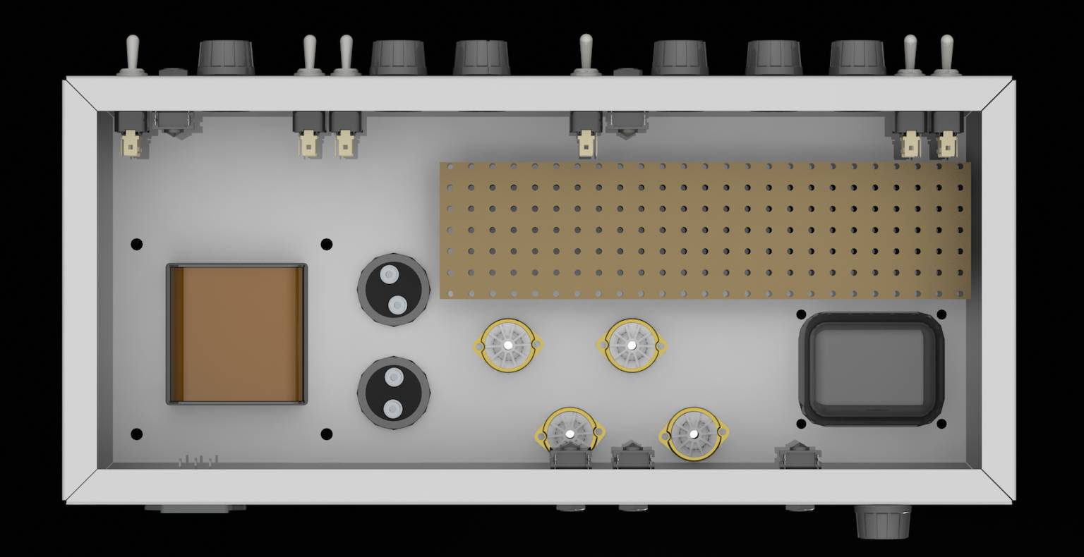

Een roostertje in de bovenkant is niet "glas omgevallen"-proof. Misschien is het beter om meer gaten in de zijkant te maken ter hoogte van de onderzijde van de bovenste plank.
hrscharft
Berichten: 1507
Locatie: Delfzijl
Re: gitaarversterker
Bericht door hrscharft »
was niet van plan om er een glas boven op te zetten eigenlijk.

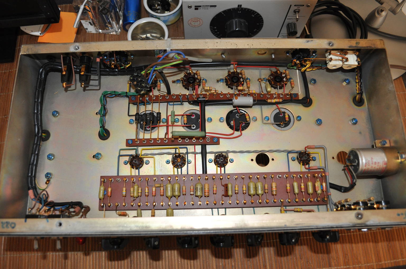

kom overigens net nog een foto tegen van het 'fabrieks binnenwerk' verdiend niet echt een schoonheidsprijs vind ik.

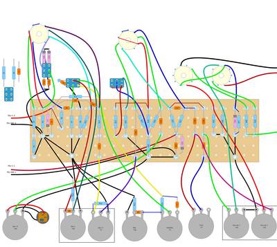

gewoon omdat het kan:
Een plaatje met een wirwar aan verbindingen en kabeltjes.
wel zoveer mogelijk met kleurtjes om het nog enigzins overzichtelijk te houden ;)

Verder de buisjes naar achteren gezet.
Komt wat beter uit met de ruimte voor het turretboard.

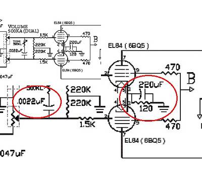

Nog even een vraag over een paar componenten.
Ten eerste heb ik waarschijnlijk een typo gemaakt bij het bestellen van de C in de Tone regeling OF ze hebben mij een verkeerde C toegestuurd.
Iig heb ik hier een 22nF C liggen ipv een 2,2nF C. Nou heb ik waarschijnlijk nog wel een waarde die wat dichter in de buurt komt van die 2.2 nF alleen zijn de voltages daarvan allemaal veel lager.
Verder de C en de R (150r 5W) die naar de GND gaan wat voor voltage moet de C die daar zit hebben? In de versterker die ik heb staan zit daar een 100uF/50V en een 150r 5W. In het schema van de TT staat daar een 220uF. Maakt dit veel verschil?

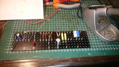

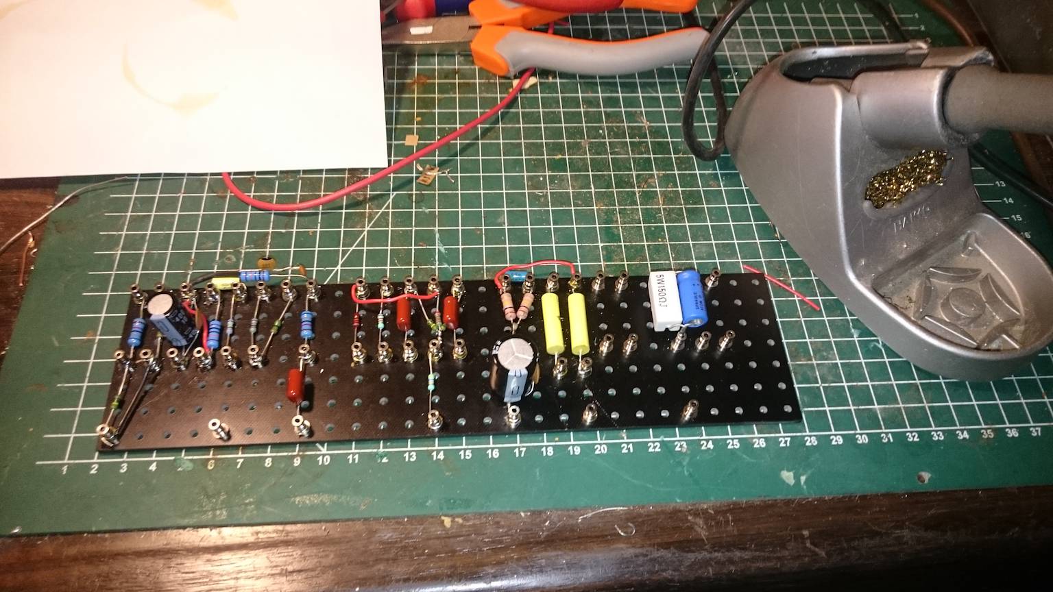

Verder de vorderingen van vanavond :) had nog niet eerder met turretboard gewerkt maar dat werkt toch wel erg fijn hoor.

Is wel de bedoeling dat 't 2n2 is.Komt nauwelijks spanning op, om het even welke spanning is goed.
En 100 of 220µ maakt daar ook niet veel uit, door de gemeenschappelijke kathode-weerstand hoeft er bij een goeie balans eigenlijk helemaal geen.Maar hier wel, de balans laat nogal te wensen, zelfs moedwillig :shock: .
Oh ja, 25V volstaat, mag meer.
Ter inspiratie, een Hiwatt uit de jaren '70 :
Veel strakker dan dit ga je het niet vinden....

Mooi strak gebouwd apparaat idd Ray. Alleen die Kroonsteen die er dan zo in rond zweeft ;) das dan net een misser.
Overigens moet ik zelf nog maar zien of ik het zo strak ga krijgen..... komen nog een heleboel draadjes aan dat turretboard vast te zitten :)
Of het wel of niet heel strak is zal me ook niet zo veel uit maken zolang het werkt en niet bromt.
