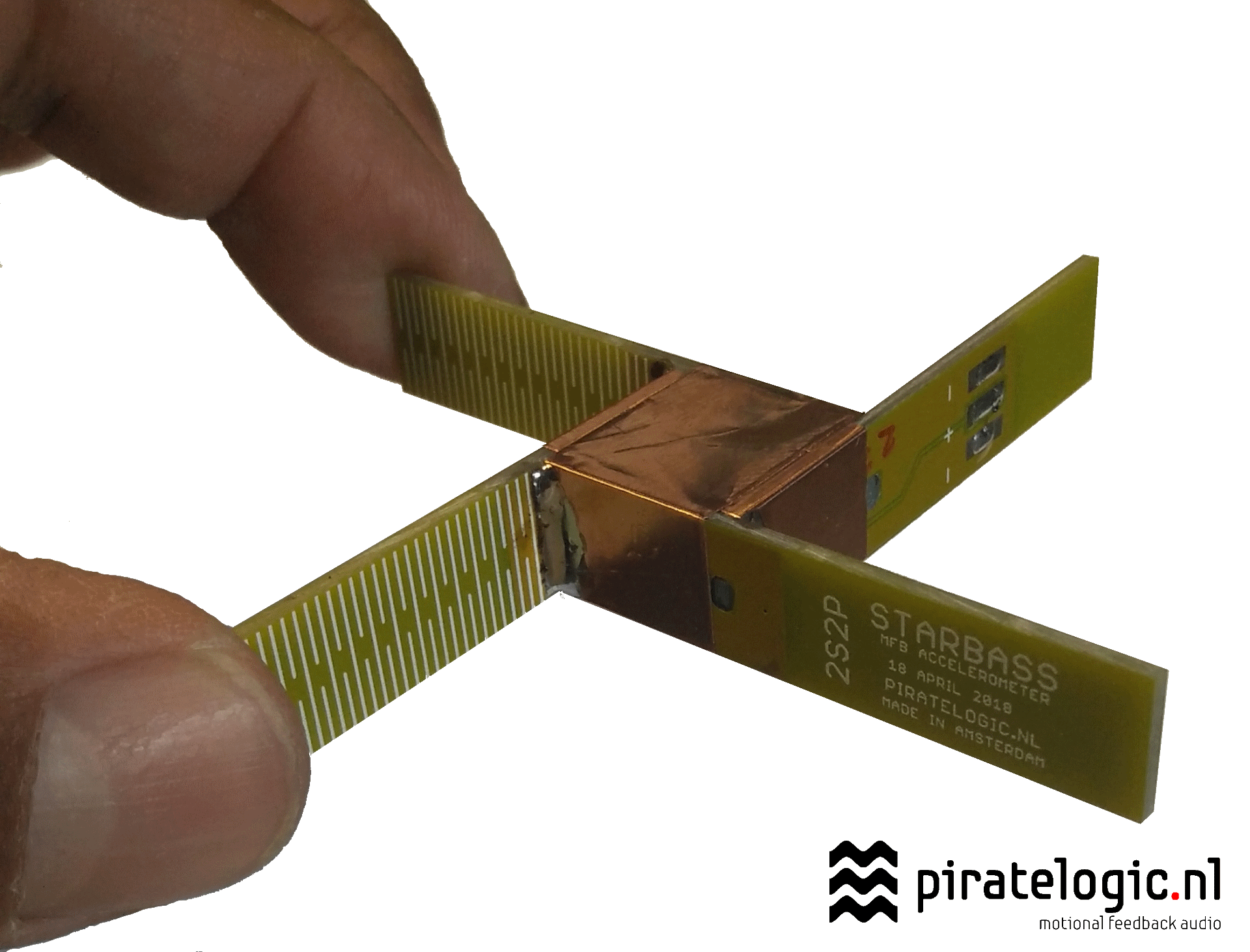

Tis trouwens tijd om opzoek te gaan naar een driver waar dit in past, StarBass VI, 2S2P config, maximale voicecoil diameter 85mm of 3.25 inch, 10 gram. Ding laat zich redelijk simpel in elkaar zetten en een eerste testje heeft al laten zien dat het ook werkt, de murata's zitten dus goed om en om.

Wow, das een serieus drivertje, om te zien of de StarBass erin past zou je eigenlijk een plaatje van het ding zonder stofkap moeten hebben. Als de poolkern net zoals bij de Seas zit gaat het werken, als het zit zoals bij de XLS10 waar hij doorloopt is het een no go....

Moet je ook niet zomaar doen, zeker niet als het het eerste woofertje is wat je ombouwt. Beter is het om eerst wat te oefenen op een goedkope chinees zoals deze, mocht je daarin uitschieten dan blijft de schade beperkt tot 28 euro. Wat zo'n ding met een StarBass V aan boord produceert klinkt strakker dan menig (veel) duurdere driver.
Doe eens een schets wat je bedoelt
De StarBass wordt in de spreekspoel geplakt, bij de XLS10 zit het extended polepiece A in de weg.
