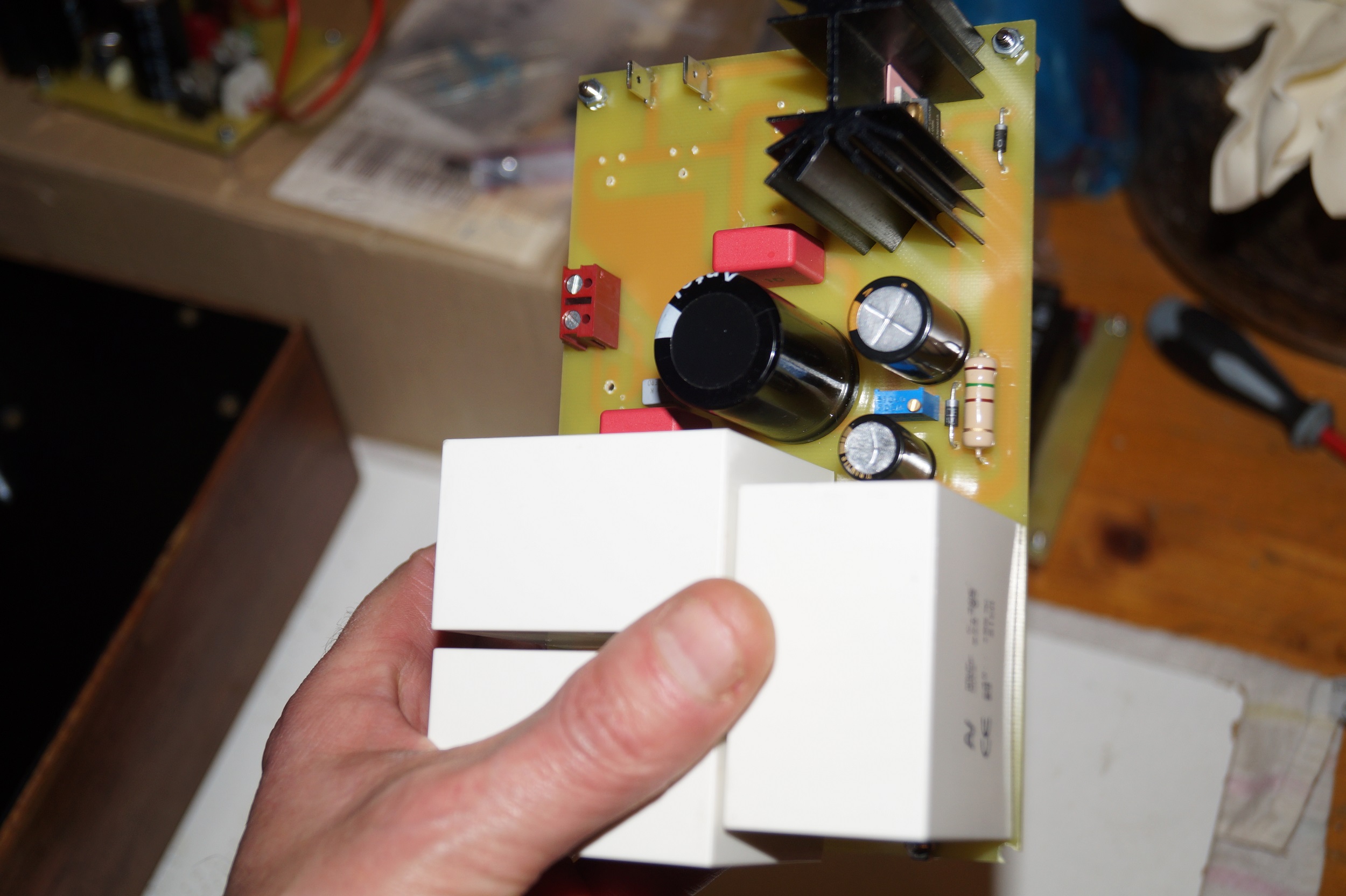

Wilde dat ook eens ervaren,de biggen!!, waren binnen vandaag,hele Hele HELE grote dingen :rock:

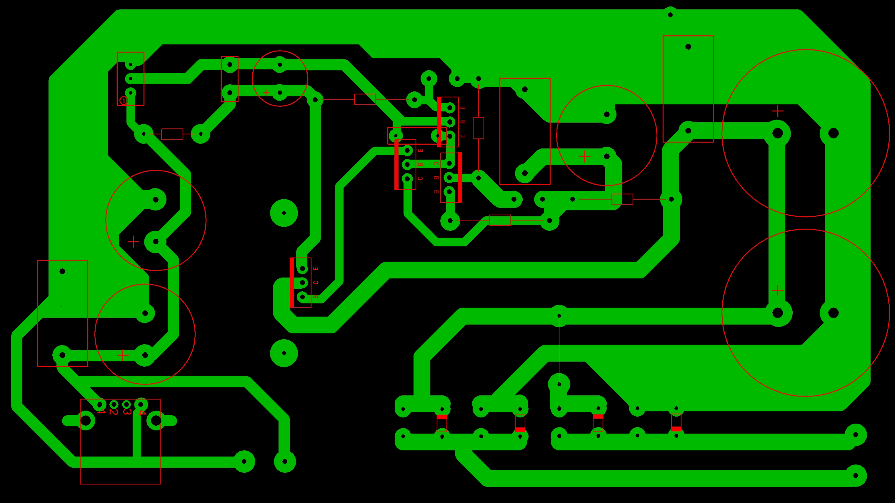

Print had ik gisteren al gefabriekt en jawel ze pasten er op :lol:
Nog een paar onderdelen(diodes waren op :? ) bestellen en ik kan dit testen............... :mrgreen:

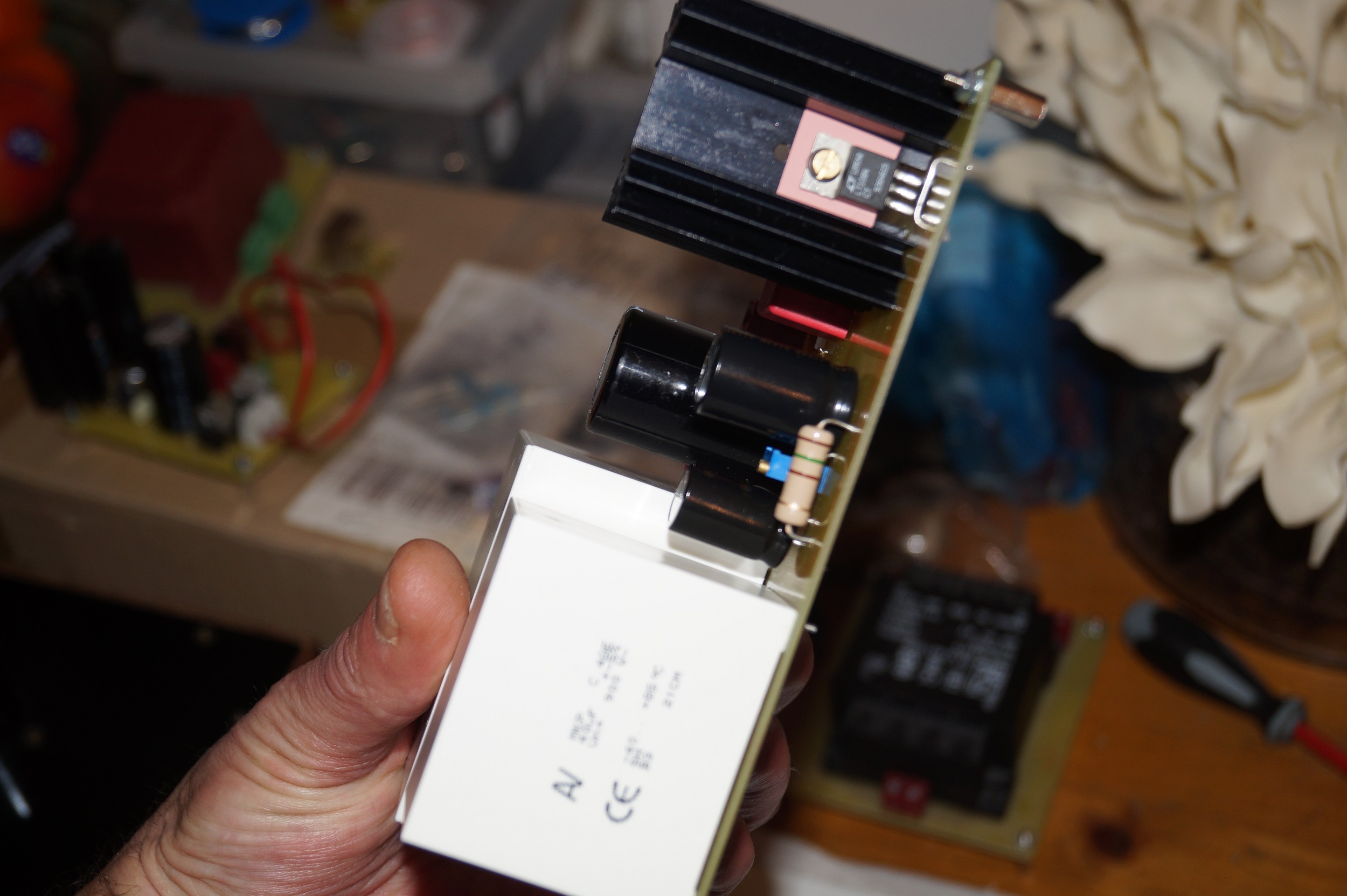

Diodes waren binnen.(MUR 860)
Gelijk maar er in gebakt. :D
Touwtjes er tussen en luisteren maar............ :mrgreen:

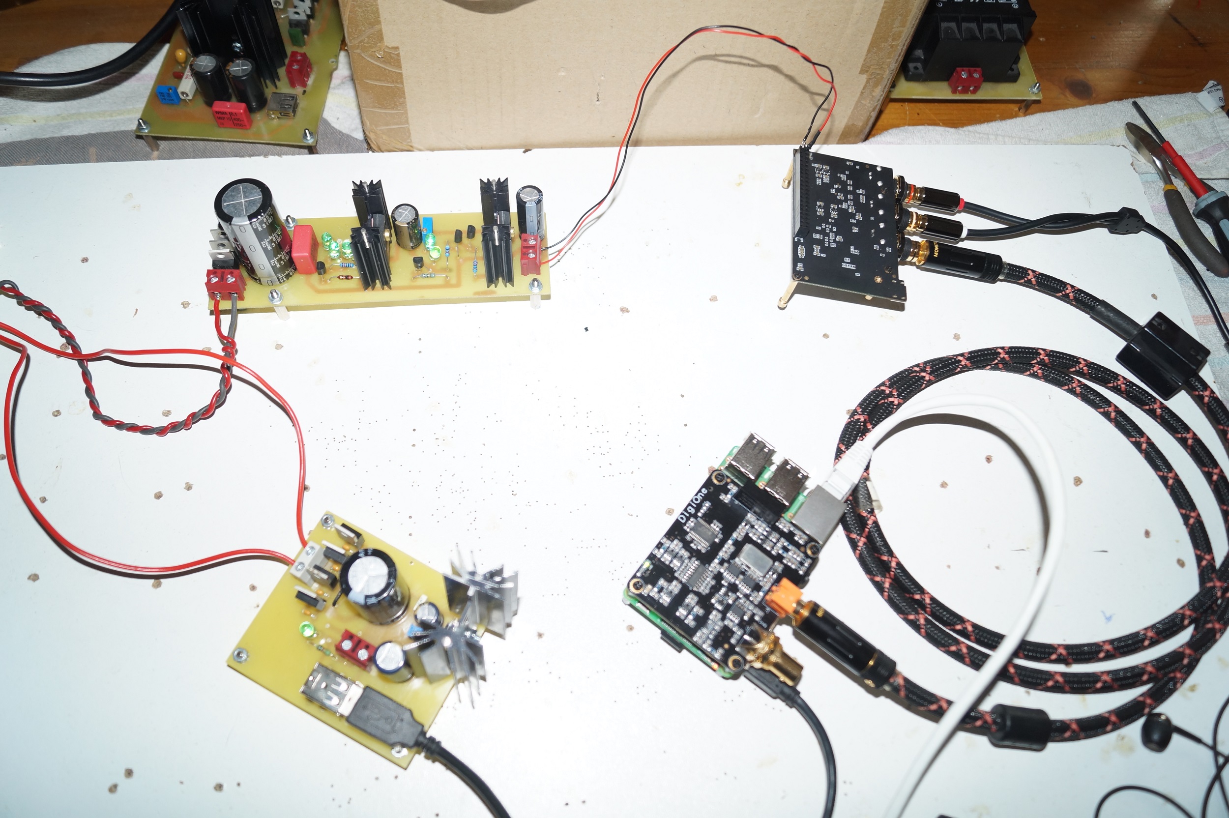

Kon de voeding niet afzonderlijk testen, streamer PC,tje aan een andere voeding en de dac apart voeden :?
Zocht naar een kabeltje USB a mannetje naar USB a mannetje,klein 30/50 cm,moeilijk te vinden. :evil:
Maar een bezoek aan de plaatselijke PC chop bracht uitkomst.
De meeste van deze kabels zijn er niet,omdat je met deze kabel gemakkelijk je PC kunt opblazen als je probeert een pc naar de andere te kopiëren sluit je de voeding kort. :shock:
In China vond ik nog wat,kan even duren :lol:
De voeding is stabiel en was goed af te regelen op 5v.

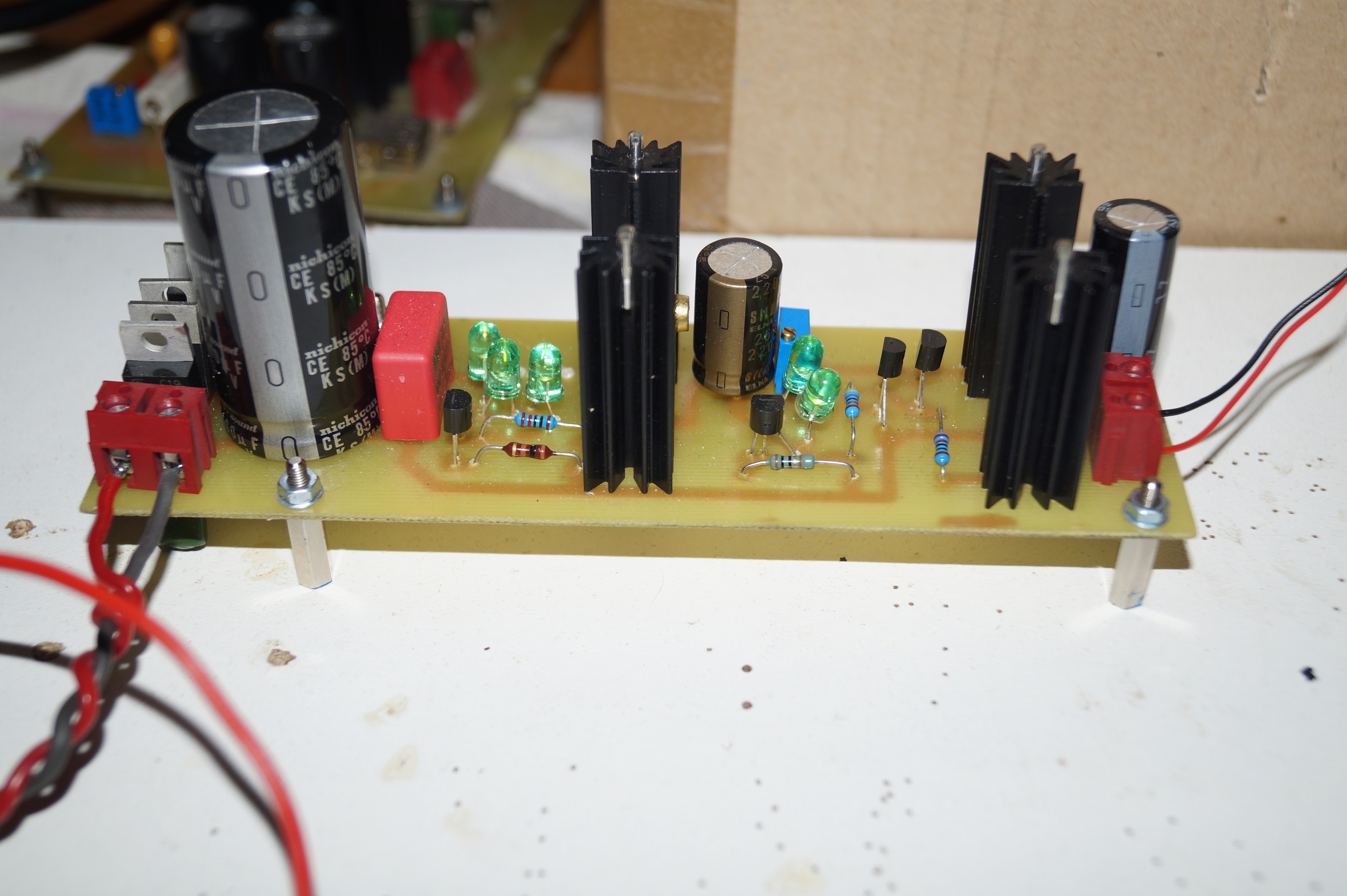

Een aantal dagen de dac op spanning gehad met deze voeding.
Geprobeerd middels een verloopje de dac en de player (Odroid C1+) ieder hun eigen 5v te geven uit verschillende voedingen.
Niet gelukt,eerst geen geluid,toen de min doorverbonden op het verloopprintje zodat beide voedingen kwa min verbonden zijn,kreeg geluid
maar veel volume was er niet.
Ik mis iets maar wat? :think:
De player en de dac weer op dezelfde voeding en het werkt weer.
Deze voeding geeft nu een beduidend beter geluid dan de eenvoudige (alla gloeivoeding met LT1085) meer laag en het klinkt vloeiender.

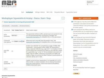

Ondertussen ben ik hier aan het stoeien met de instellingen max2play :twisted:
Eerst maar eens luisteren met al het glaswerk er aan,dat duurde niet lang,het klonk veel te hard :shock:
In max2play maar even verzet van 3 naar 4 dB demping en weer luisteren,helpt niet veel,en ik word zenuwachtig van het geluid wat er nu uit komt!!
Er ligt een soort kippengaas op het hoog :?de bas knalt je om de oren en mid,,,,,,,,,,tja mid is er ergens in de verte (verstopt zich achter de laatste boom in dit geluidsbos) ](*,)
Ja dit ding is duidelijk de weg kwijt :think:
Beetje flauw van, eerst maar :bakkie:
Al die Alsa parameter er uit gegooid bij Max2play (upsamplen,filters en prio settings) en weer terug naar de basis Khardas dac instellingen,wel nu de Khardas dac gekozen met alle software gebeurens,M2P pikte dat en de dac werd herkend :beer:
Maar weer luisteren,oke alles is er weer ook mid,,kippengaas,, is verdwenen. :D
De buffer nog verhoogd van standaard 80 ms naar 160 ms.
HeHe,het klinkt weer relaxed.
Berichten: 17865
Re: DAC Allo en Sparkoslab ES9038Q2M
Doe je die aanpassingen in de file "alsa.conf" of in Max2play.?
Berichten: 6144
In max2play.
Foto nog van de oude instellingen.
En dit is de nog net te begrijpen :think: uitleg,wat je veranderd.

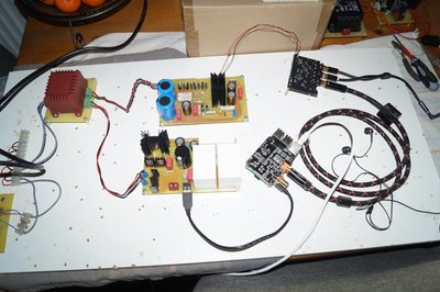

Maar even verder stoeien.
Via een Frans forum (dank aan Google vertaal) gelezen dat daar de dac gevoed werd via de GPIO herder op de dac,pin 1(+5) en pin 21 (massa 5v).
Nu ben ik de beroerdste niet, dus pinnetjes aan een paar draadjes gesoldeerd inpluggen,,3x gecontroleerd en spanning er op :hide:
Muziek er op via SPDIF en luisteren maar................. :?
Geen geluid,het lampje brand op de dac,nu al gesloopt dacht ik :think: 8-[
Kreeg weer het effect van zeer zwak volume uit de dac :(
De voeding van de dac even los getrokken en er weer in en er was geluid :yeah:
Op de 1 of andere manier checked de dac chip waar de voeding vandaan komt en denkt nog dat het via de USB komt,even hard resetten met geluid er op
en de weg wordt weer gevonden. :o
Schreef al eerder dat de Doede voeding dezelfde verschijnselen had toen ik die er aan knoopte en ik weet dat aan een mogelijke ontwerpfout ](*,)

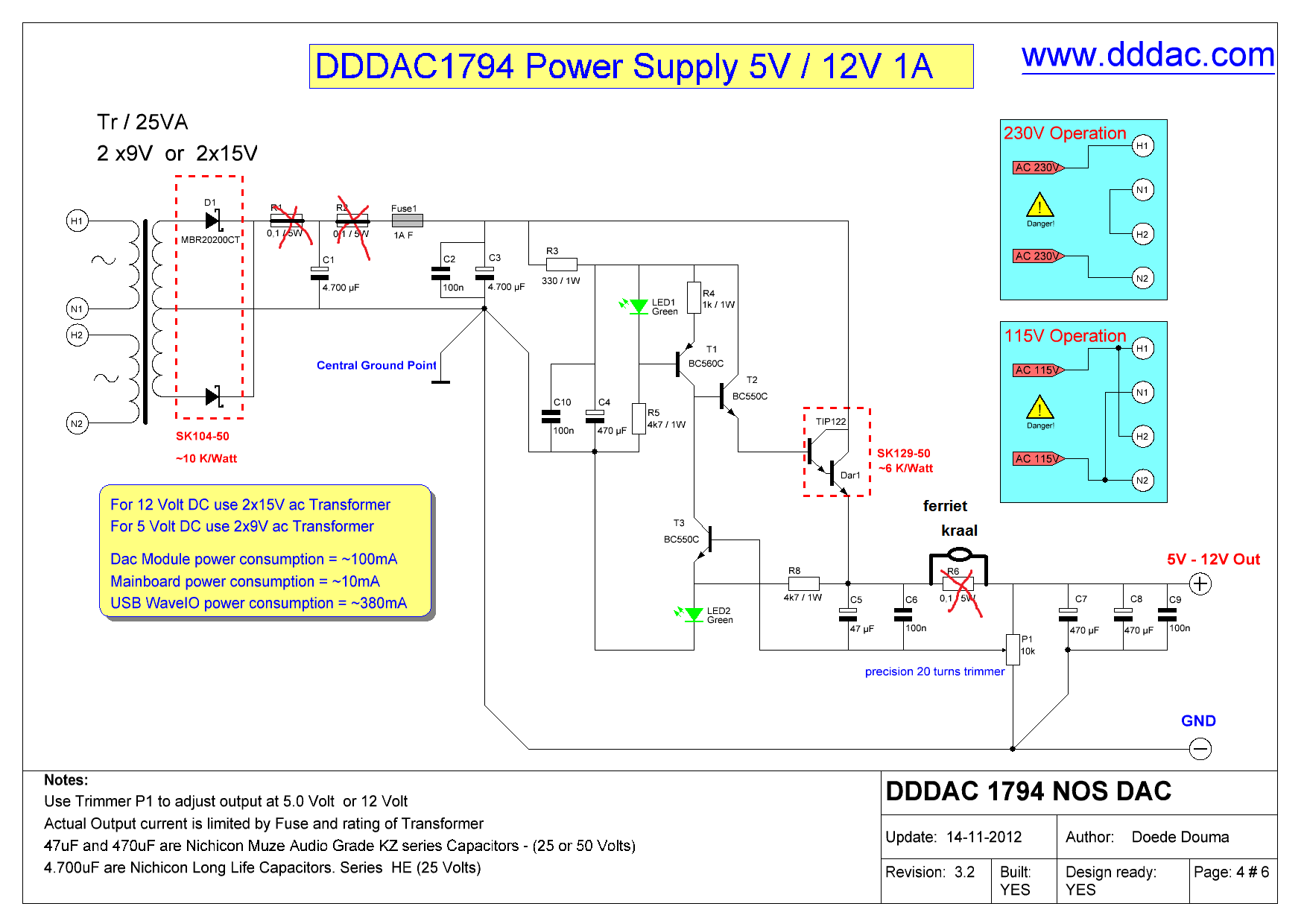

OKe de D-voeding uit de kast getrokken en er tussen gezet,even hard resetten en er was geluid :rock:
Niks mis mee dus. :hide:
Er is verschil in geluidsbeeld tussen mijn laatste voedingsbrouwsel en deze,moet nog verder luisteren wat mooier is.

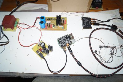

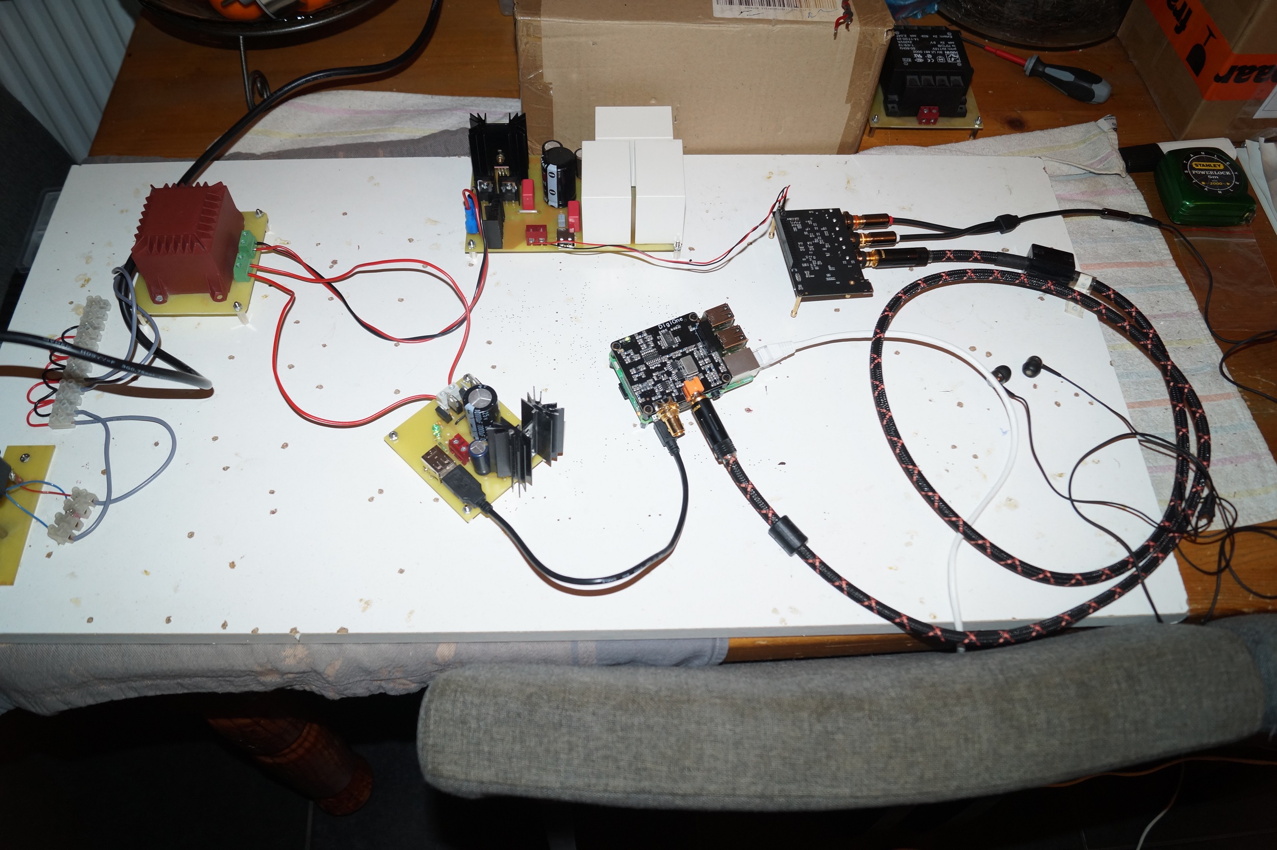

Wat knopen we er nu aan :-k
Salas LV voeding er aan geknoopt,na eerst het printje geschikt gemaakt voor 0,6A i.p.v. de 100mA waar het voor bedoeld is........... :mrgreen:
Inpluggen en luisteren.
Die Salas shunt wordt heet,was te verwachten,maar alle led,s doen het op de print,als hij het niet kan trekken doven er LED,s,en dat is niet het geval. :D
Niet veel verschil te horen als met de Doede voeding :think:
Oke dit kacheltje er tussen uit en de D voeding er in,deze wordt niet warm en klinkt ongeveer het zelfde als de Salas shunt.
Als laatste de RaspberryPi aan mijn laatste brouwsel gezet i.p.v. de eenvoudige LT1085 regelaars printje.
Dit wordt hem,klinkt goed en voor zover ik wat aan externe voedingen kan doen zonder de Pi of dac te slopen dit is het. :sure:
Morgen maar even testen hoe dit op de buizen versterkers klinkt i.p.v oordopjes.
Zou ik enkel nog de weerstand mod op de Doede print kunnen proberen........ :mrgreen:

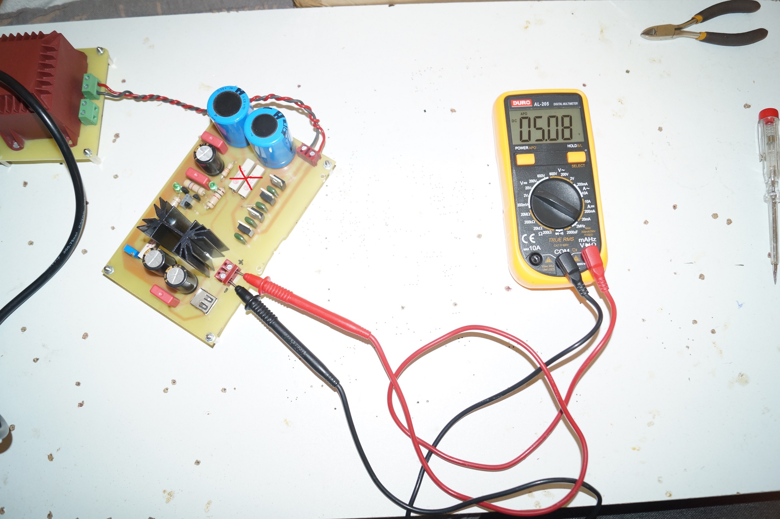

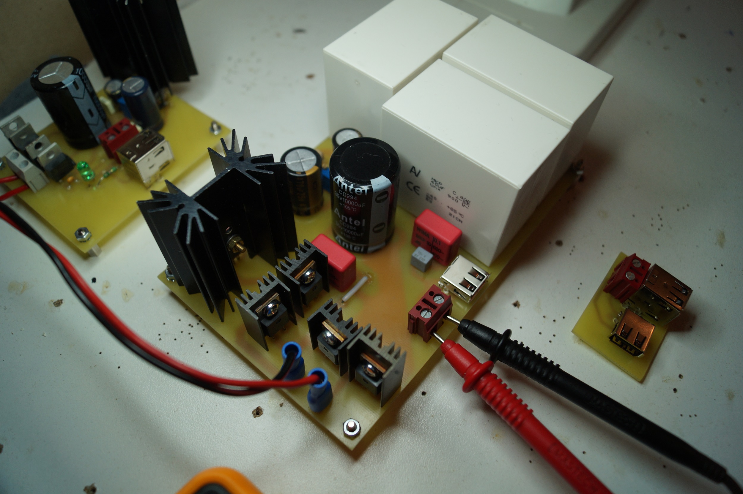

Soldeerbout opgewarmd en de twee weerstanden in de D-voeding overbrugt.
Spanning gemeten oke :D
Inpluggen maar.
Hee,het helpt :shock:
Het eerste wat in me op komt is ,,meer lucht,,
Maar weer verder luisteren.
Dan is er nog een weerstand die ik kan proberen te overbruggen :-k
Berichten: 6144

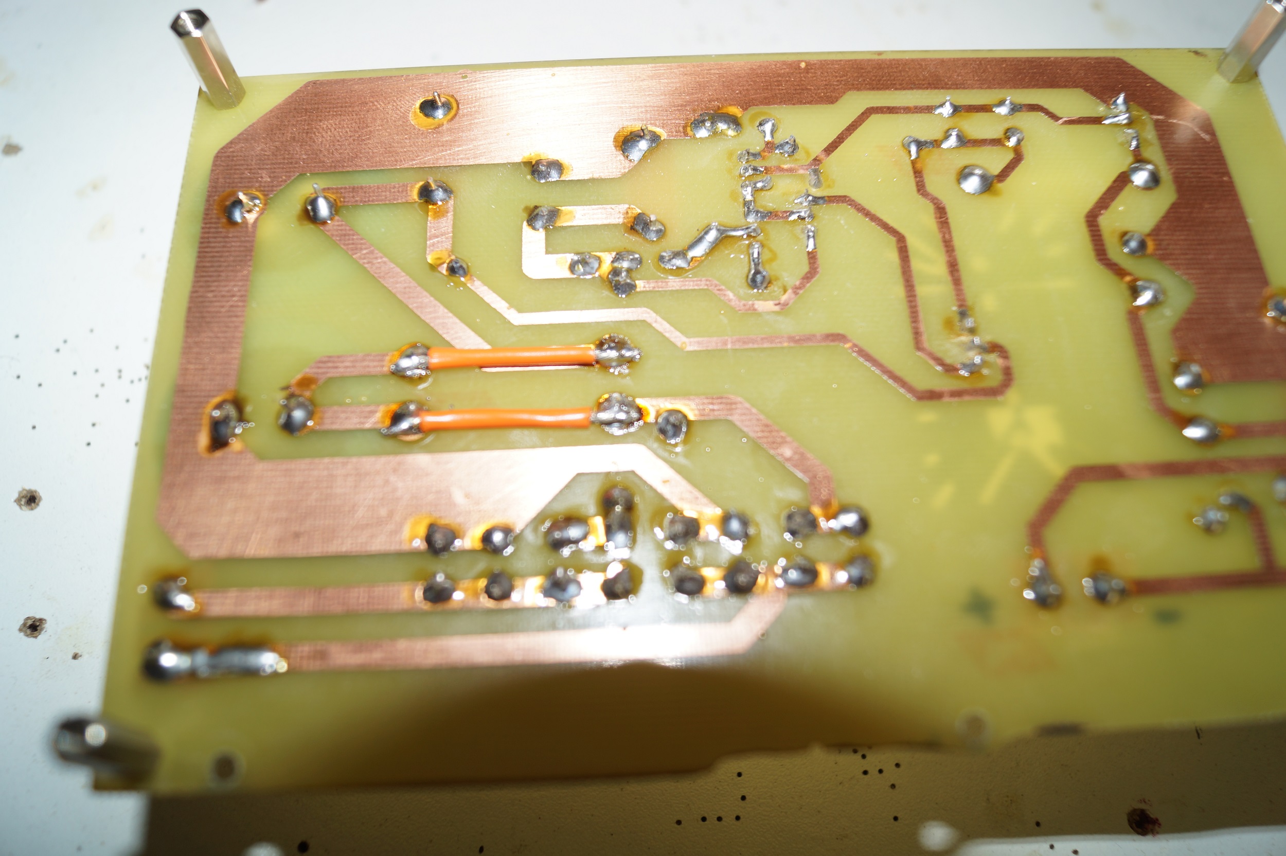

De 3e weerstand in de D-voeding ook overbrugd met een ferriet kraaltje.
Ik hoor denk ik geen of weinig verschil,voeding blijft stabiel op 5v en wordt niet onnodig warm.
Vandaag geluisterd over de buizen versterkers,veel detail te horen,moet nog wennen aan het geluid van deze dac,een tekort aan bas is er niet :mrgreen:
Het printje ook maar even aangepast,scheelt weer onderdelen. :lol:
