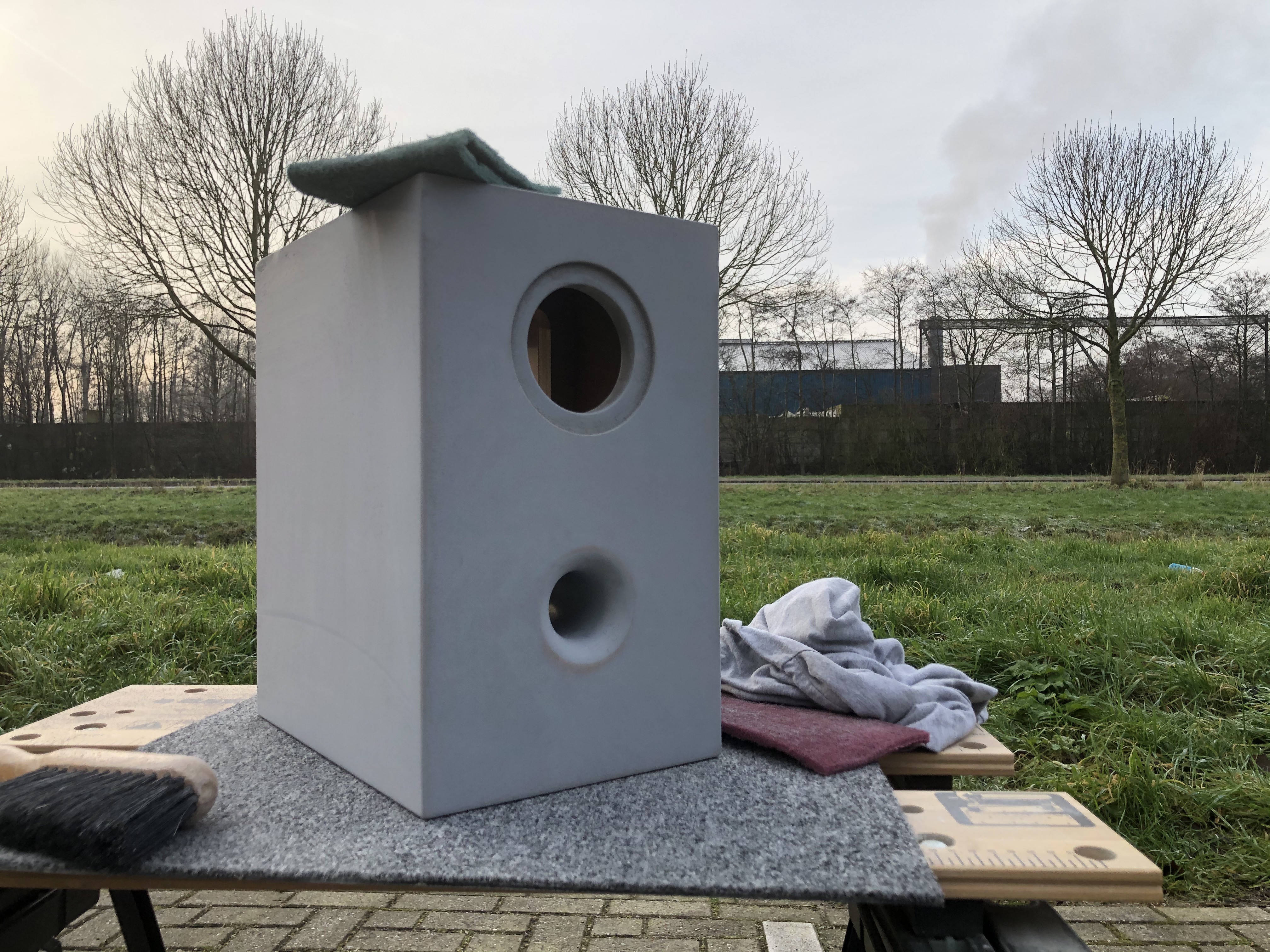

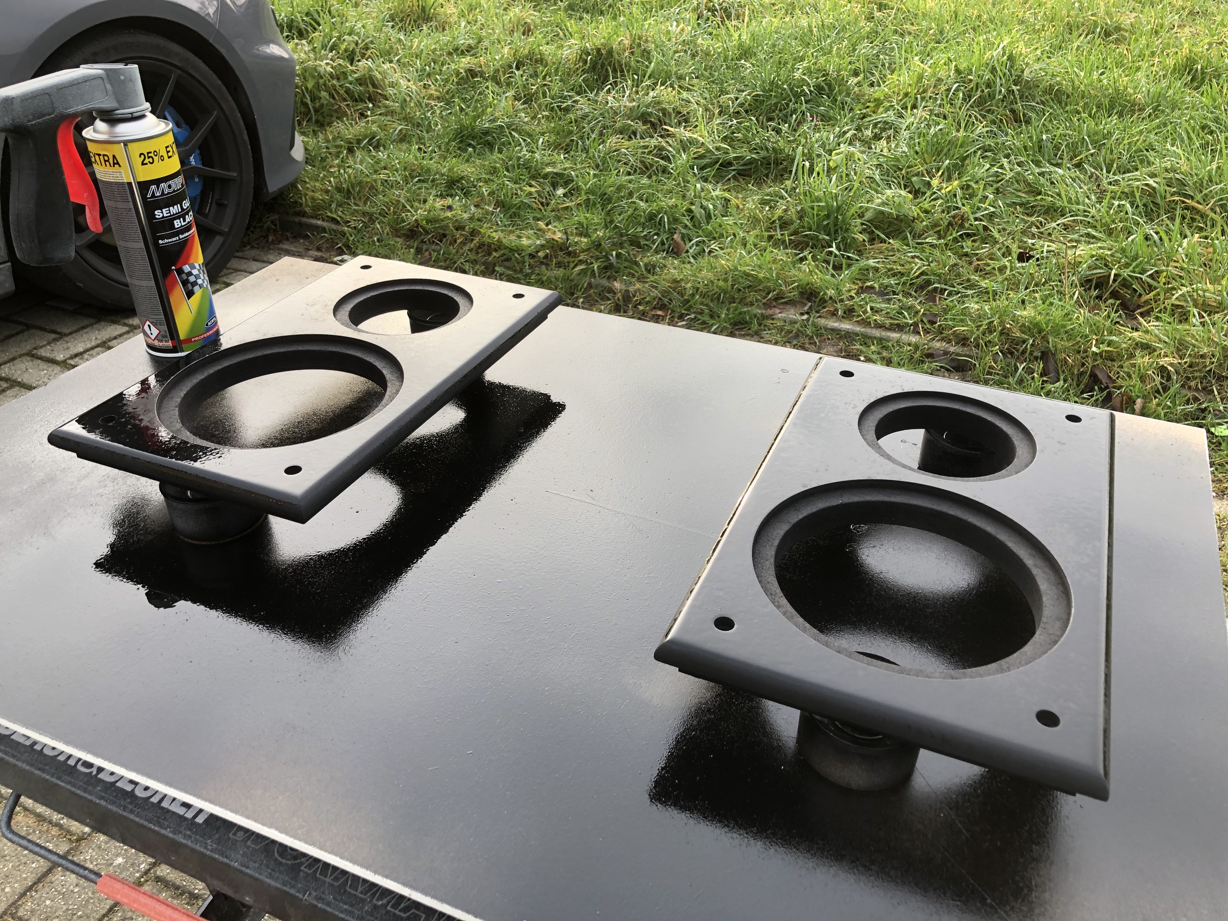

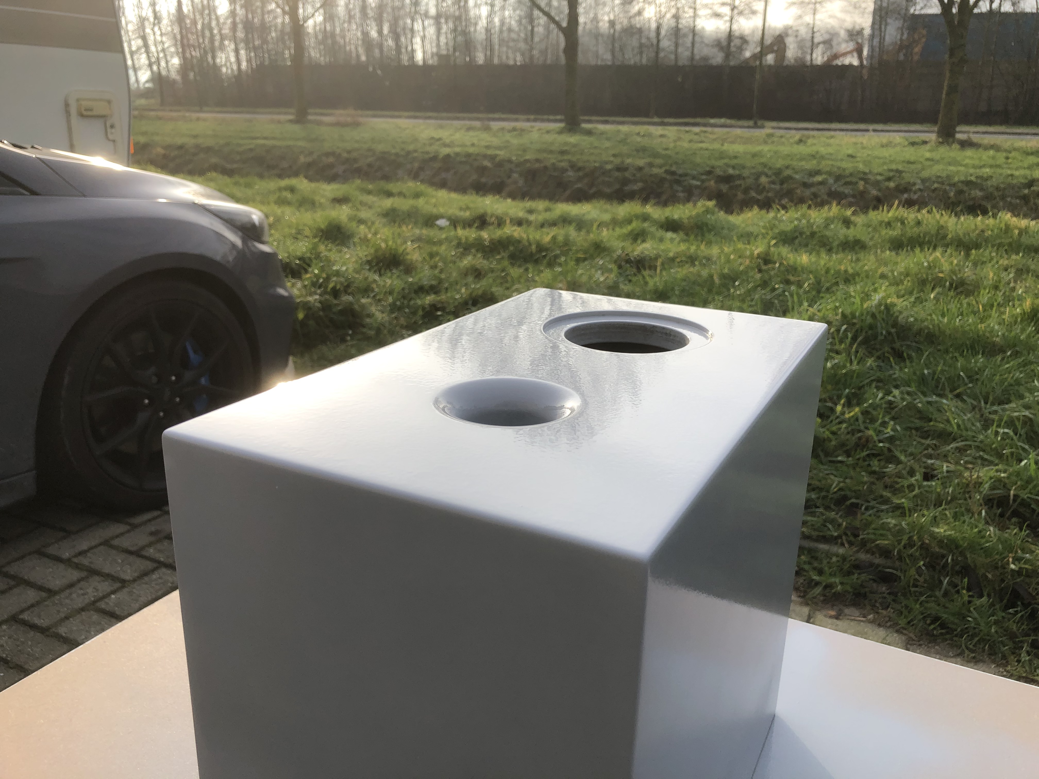

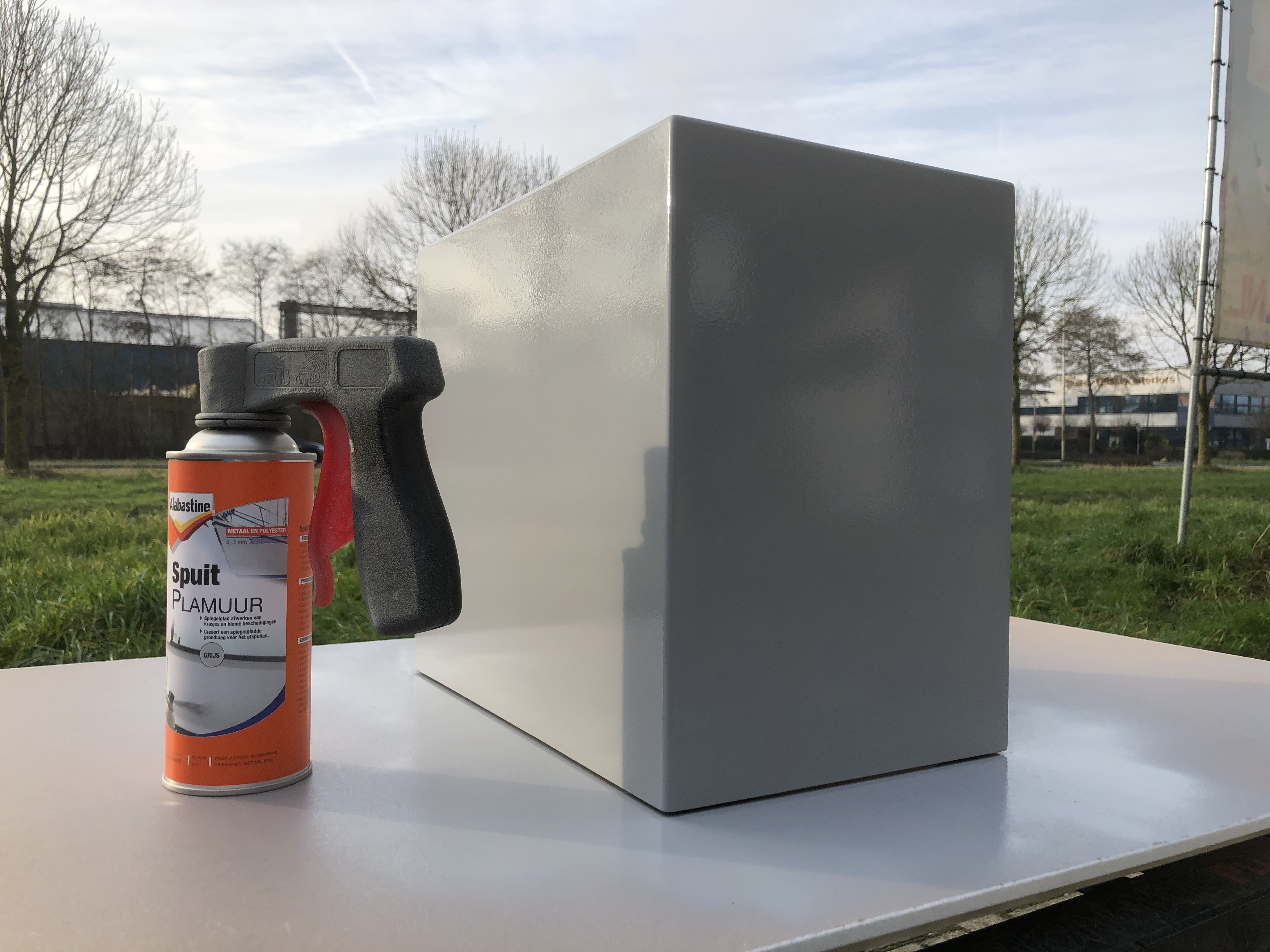

Goed, het is weekend, tijd voor de hobby! Schuren, heel veel schuren, en lekker met spuitplamuur aan de gang, en uiteraard ook nog even de frontjes in de eerste laag zwarte lak gezet zodat ik hopelijk alles spik en span heb voor 1 Februari.

Re: TwentyTwenty - high-end voor een budgetprijs
Pas je op voor spuitnevel op je Focus?
Hoe dik/dekkend is deze spuitplamuur trouwens?

Dat ziet er strak uit.
:goeie:
Hangt ervan af hoe dik je hem opzet, maar het is uiteraard beter om meerdere lagen op te zetten. De Motip spuitplamuur die ik normaliter gebruik is dikker en dekt beter overigens, maar ik ga aflakken in het grijs (met een lakroller) dus leek een grijze spuitplamuur mij beter.

Het ziet er in ieder geval gelikt uit! :goedzo:

Strak werk ja! Die handvaten zijn ook een uitkomst

SSassen schreef:
Kasten heb ik zelf gebouwd, ergens in 2013, gezaagd met m’n Metabo zaagtafel. Wachtende op de toen net aangekondigde Wavecor TW030. Die was vervolgens nergens leverbaar en zodoende zijn de kasten in een hoek beland.
Oh jazeker! Daarmee heb je veel meer controle en geen lamme vinger meer en ze kosten maar een paar euro, de investering dubbel en dwars waard.
