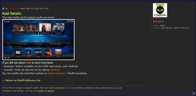

Nu ging ik op zoek en kwam de versie onder DietPi tegen, geeft misschien beter resultaten.

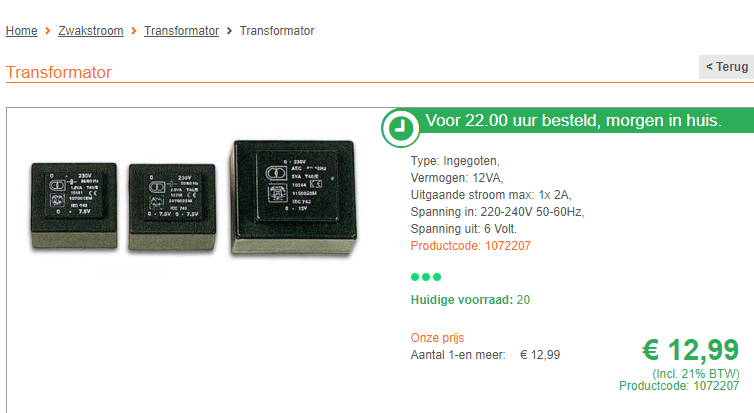

De trafo zou een 2A zijn, maar of dat dan ook ten volle aan de PCB aankomt?
Dit is in ieder geval wel stabiel aan deze opzet, en het boardje vraagt echt wel 2 A, lijkt mij.
Berichten: 6144
Re: Nieuwe streamer zonder Raspberry (RPI)
Aha,
Kies je trafo,s in ieder geval 1A hoger als je denkt er aan af te nemen,liefst 2A.
Mooi dat het weer draaid :goedzo:

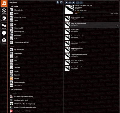

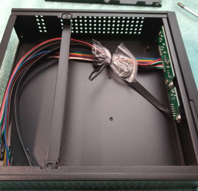

Om je niet teveel te vervelen dan in Italië via Ebay een boardje gekocht, M-ITX en daar eens mee geëxperimenteerd, beperkte mogelijkheden voor normaal gebruik ,maar met ROON ROCK gaat hij makkelijk aan de praat, en ook met Daphile is er geen probleem.
Kastje er bij gekocht van Ali expres

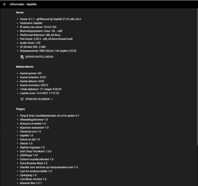

Ik had geen echte ervaring met Daphile maar nu dan wat uitgezocht, de Nas is makkelijk te vinden, en interne schijven ook, loopt als een kievit.
Als je er een SSD schijfje in zet en als bron gebruikt dan is er een mediaspeler zonder bewegende delen en een minimaal stroom gebruik.
Material werkt dus ook goed.
Feitelijk een USB DAC er op aansluiten en het speelt.
Ik probeerde dan met een USB Bluetooth dongle een extra uitgang te maken maar dat lukt dus niet,
Daphile ziet dat dan niet als een audio uitgang.
Heb er even een 320 GB schijfje in gehangen, dat is dan het enige wat beweegt. :rofl:
Berichten: 8107
Dat is een net kastje geworden zo hans.
En heeft eigenlijk alles wat je nodig hebt alleen een grotere HD zou wel aan te raden zijn lijkt me.

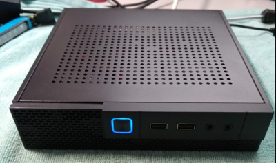

Dit is wat ik had liggen, en er zit een mSATA schijf (=SSD)in voor de besturing van Daphile, en er is nu een koppeling naar de Server van wat ik dan gebruik voor ROON en een lokaal schijfje wat je dan ziet, een gewone HD die op 5400 rpm draait. Meer om te zien of het werkt.
Heb ook al geëxperimenteerd met een 2TB SSD er aan, gaat ook prima. Knopje op de voorzijde start het op en laat het netjes afsluiten.
Moederbord is een Atom en 4 GB werkgeheugen. Het gaat ook prima met ROON, ook er op gehad, leuk zo een mooi compact setje, heeft wel een beetje temperatuur, maar is wel goed geventileerd in dit kastje.
https://www.onlogic.com/nl-nl/dn2800mta/

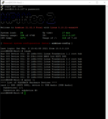

De software van FriendlyELEC NanoPi Neo2 , dus de Ubuntu opzet gaf wat problemen, kwam niet meer lekker met update beleid, en dan heb je het niet naar je zin, tenminste ik niet.
Nu een nieuwe opzet gemaakt met Armbian, die dan wat meer en actiever wordt ondersteund.
https://docs.armbian.com/User-Guide_Getting-Started/
Maar dan nog moet je opletten, ik ging kijken of het verder goed werkte, en zag geen USB card, zoeken op de site van Armbian, geen duidingen dat dat niet zou werken.
En dan ga je verschrikkelijk op je bakkes, want dan blijkt dat er naast de kabel van de USB er nog een kabel, minder in het zicht ligt, en daar hangt een HD aan onder de plank. :think:
Maar voor je dat dan weer door hebt,.................. ben een paar kopjes koffie verder. :relax:
Alles loopt snel en vlot, de opzet met LMS en ROON gaat prima, en met de armbian-config kun je de boel ook goed op orde houden, tot de naam die je ziet op je router, en ook dan makkelijker de bijbehorende informatie als IP nummer e.d.
De ROON-Neo2 is dan met beide wat afwijkende goedkope USB interfaces makkelijk aan de praat te krijgen.

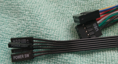

Dit maar weer eens ingebouwd in een kastje, en kunnen we eens verder stoeien.
Op de USB uitgang dan de optie maken naar omzetter naar SPDIF, en nu dit met een iets zwaardere voeding van 3 A. (Meanwell).
Ik kan ook nog wel Video uit, maar dat kabeltje is niet zo kort.

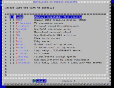

Dit draait nu op Debian 11 (Linux) en de ROON en LMS software draait dan hier op, en kan dan de USB interface aansturen.
Na wat zoeken dan toch wel de Webmin onderhoud software er op gezet, hij liet de LMS aansturing niet zien in de interface van Squeezebox.
In Roon wel zichtbaar en speelt makkelijk.
