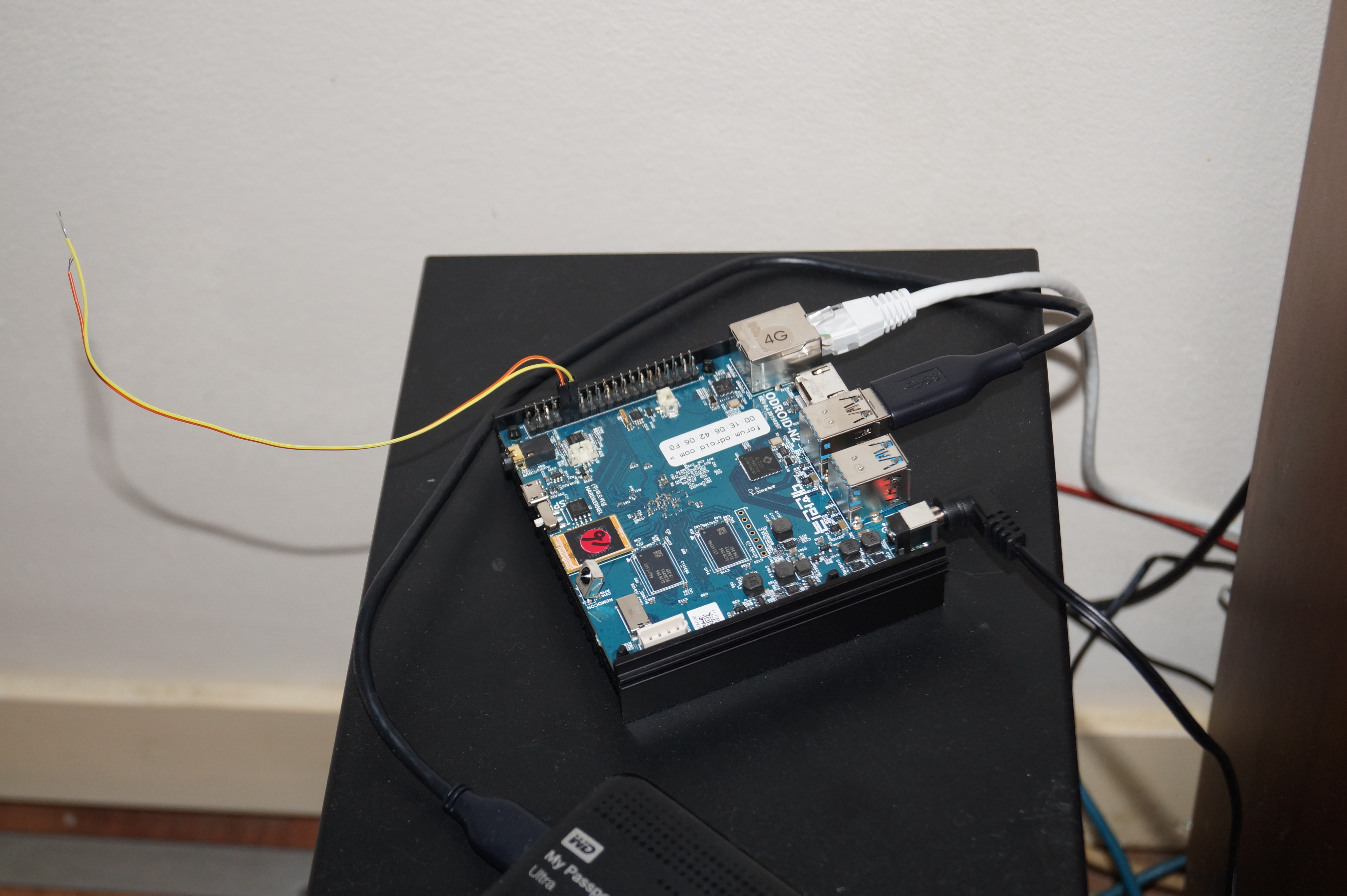

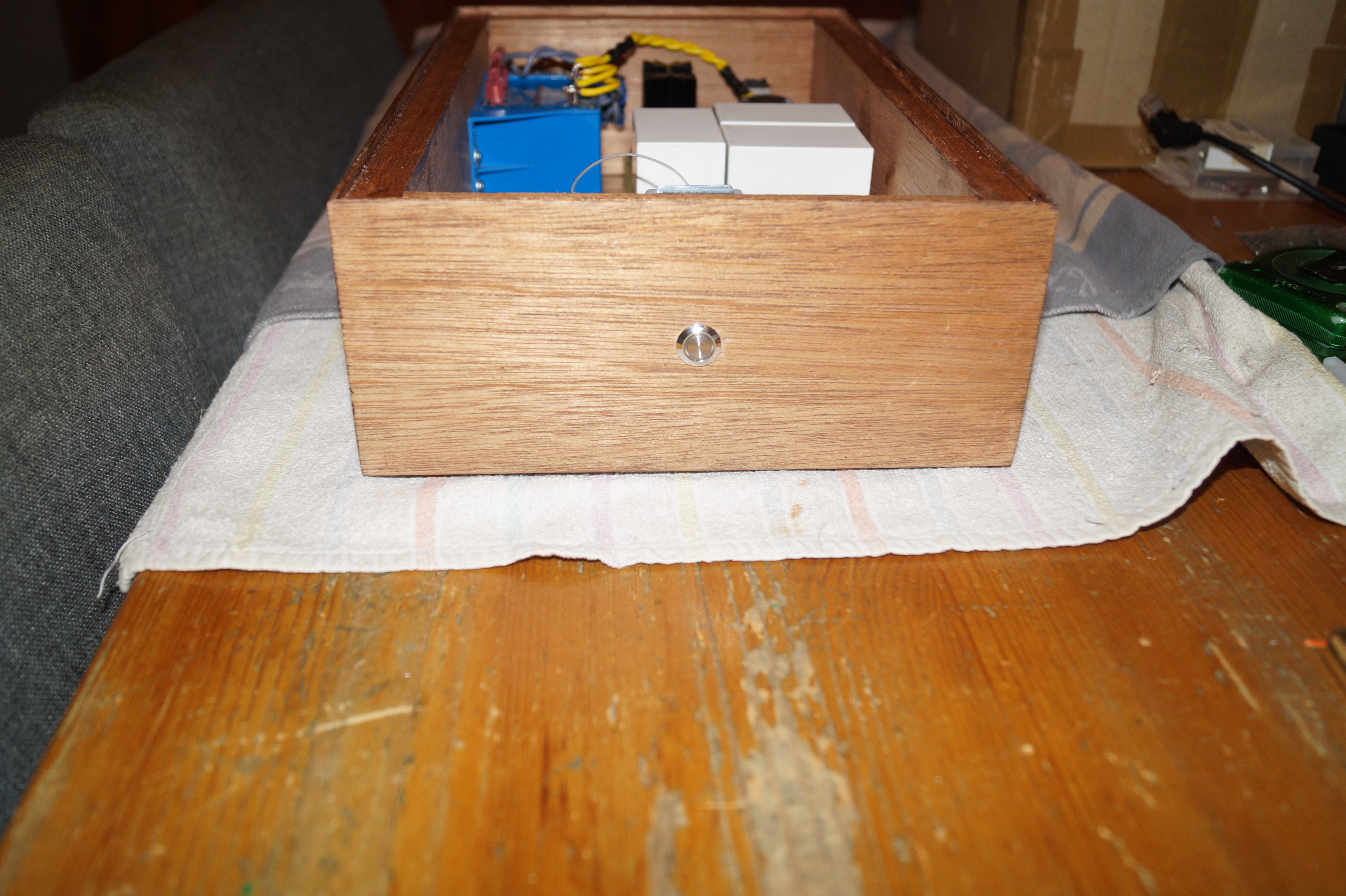

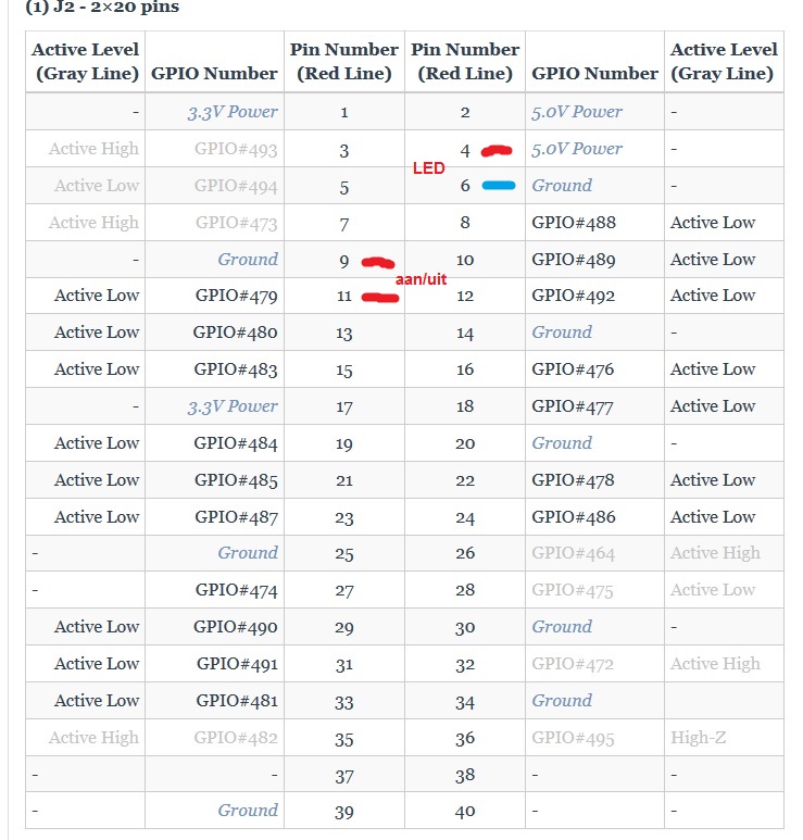

Twee draadjes aangesloten ,1 op pin 9 en 1 op pin 11.
De N2 opgestart,draadjes tegen elkaar tikken en de N2 gaat uit/sluit af :shock:
Draadjes 1sec. tegen elkaar en de N2 start op :rock:
Het werkt :proost:
Nu eerst verder met het kastje en de voeding (vodooing :mrgreen: ).................. :D

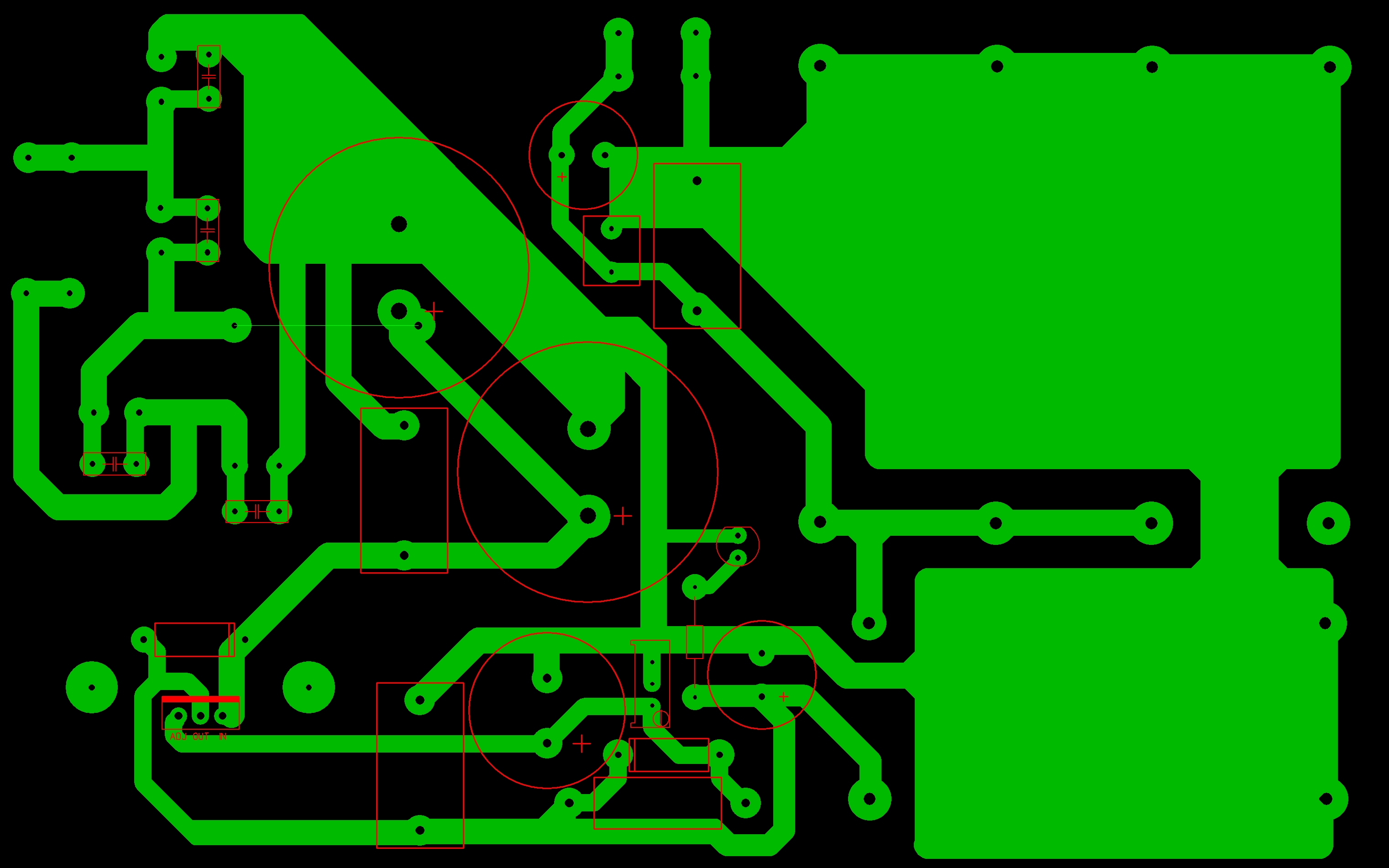

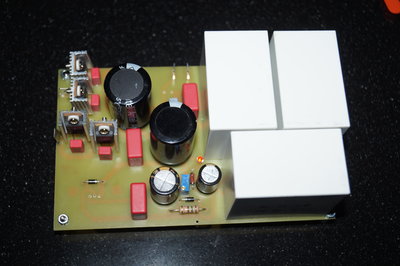

De voeding!
Moet iets van 3A /12v kunnen leveren,spanningsregelaar wordt LT1084CT,kan 5A aan............. :mrgreen:
Heb het ontwerp wat ik nog had liggen van mijn Khadas dac projecten gespiegeld en ontdaan van de USB voeding.
Gespiegeld,omdat de aansluiting voor de N2 aan de andere kant beter uit kwam in het kastje.
Print gefabriekt en de onderdelen die ik nog had er op gebakt.
Alleen nog wachten op de spanningsregelaar en dan kunnen we de saptoevoer gaan testen............ :mrgreen:

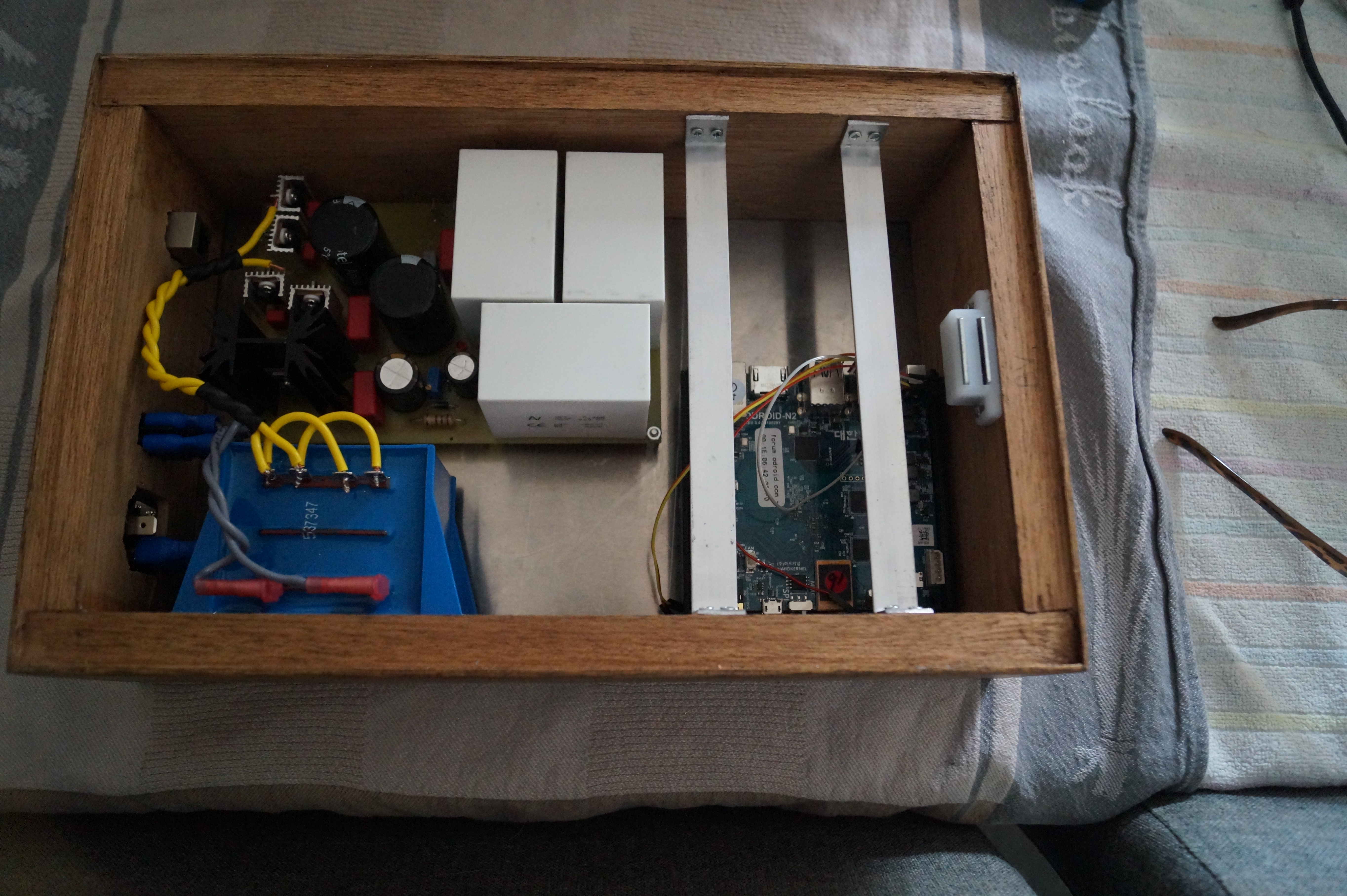

Even verder met de server.

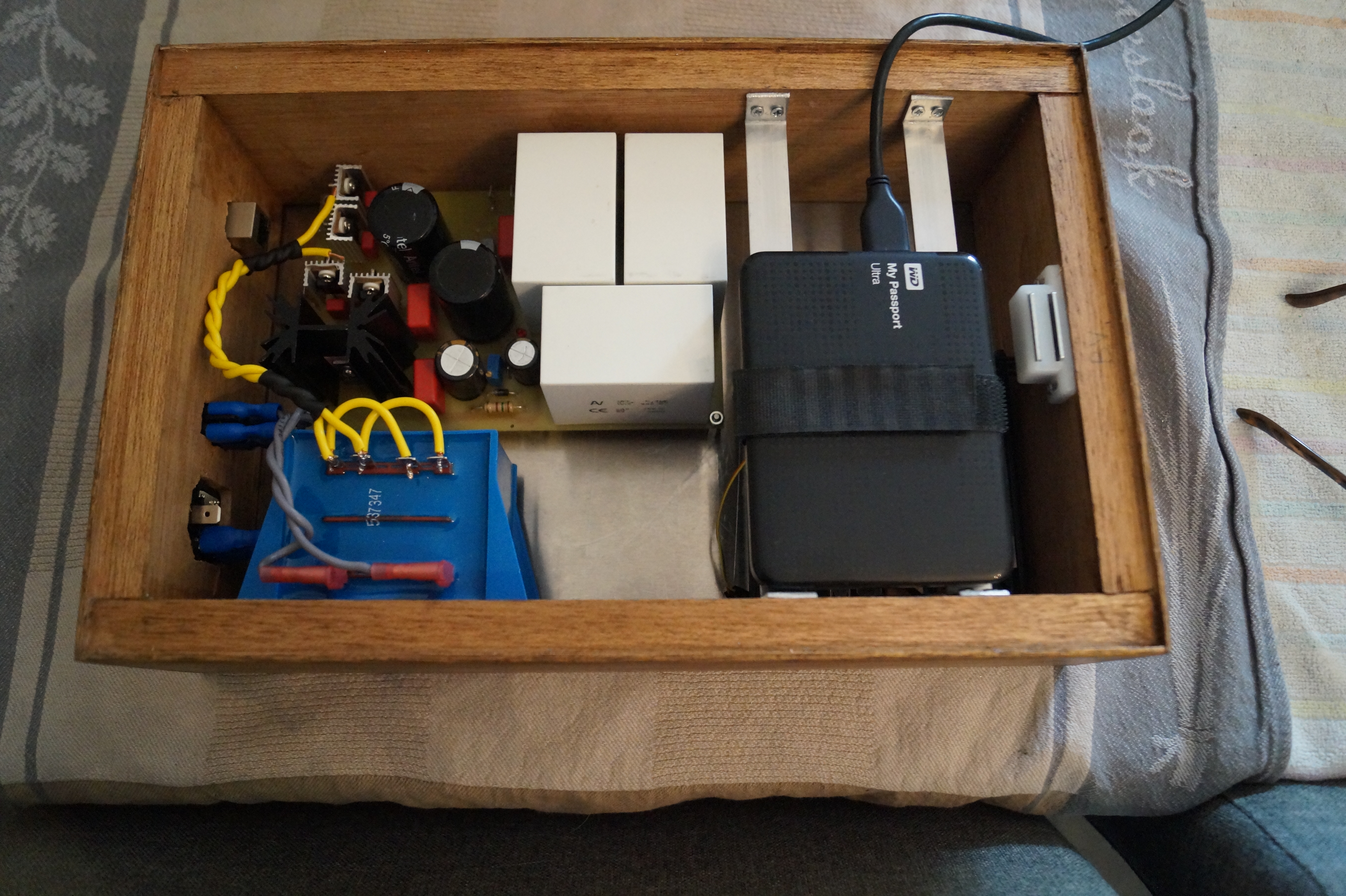

De printen op de onderplaat geschroefd en de voedingstrafo er in gezet.

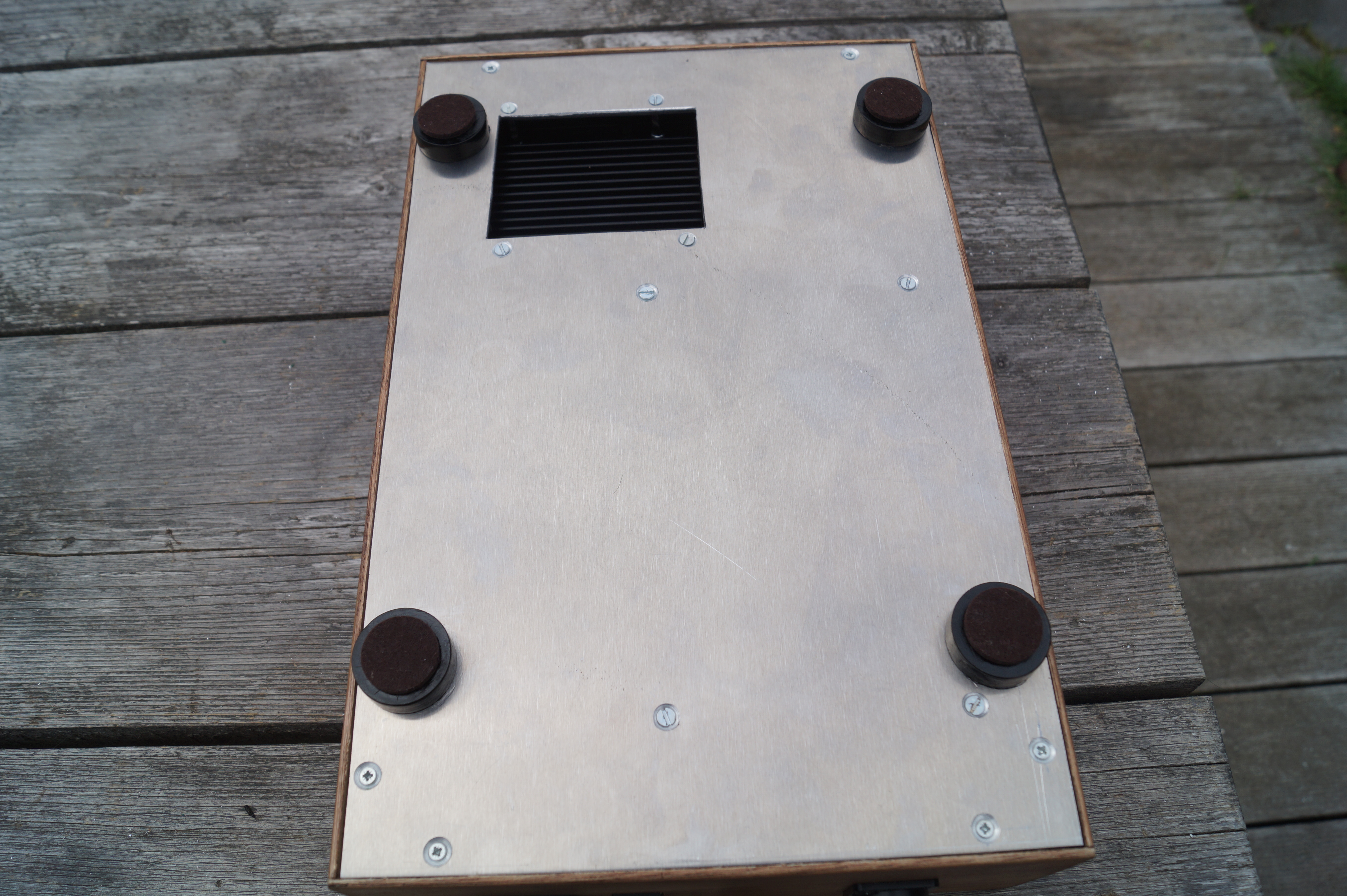

Nu nog wat beluchtingsgaten in het plaatwerk ponsen.

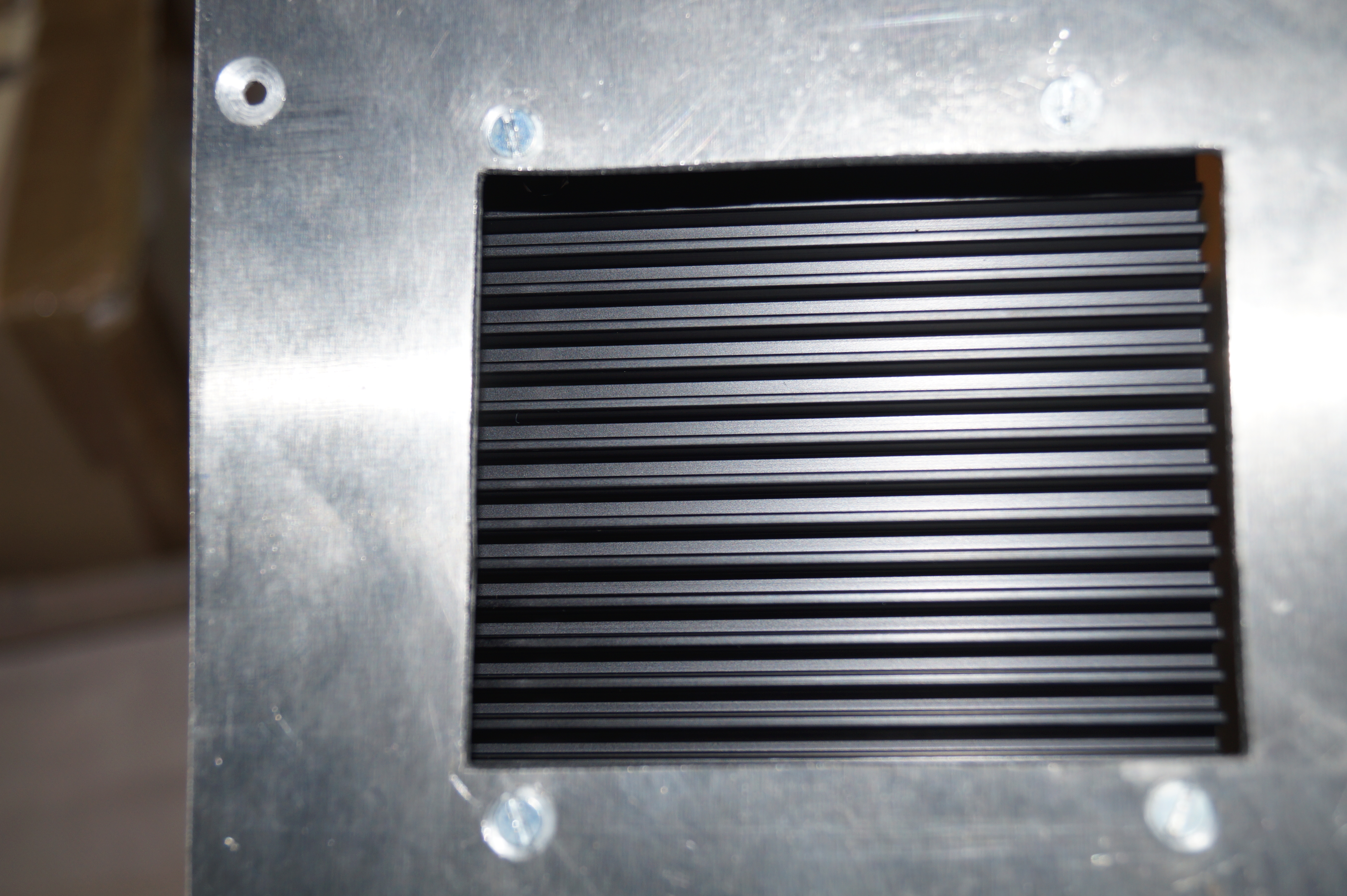

De N2 werd niet zo warm,maar dat zal wel veranderen als ik het rekenwerk aan de N2 toeschrijf m.a.w. de muziek al vast laat omzetten naar PCM door de N2 zodat de speler geen rekenwerk meer hoeft te doen.
Dus eerst maar de plekken met warmte ontwikkeling van vent.gaten voorzien in de beplating.
Berichten: 6144
Re: Odroid N2 met logitech media server

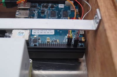

Hoop dat het zo voldoende is met de luchtcirculatie uit de kast,
Vanaf de bodem over de koelvin van de N2 en via de warmte van de voeding er weer uit.
De N2 staat trouwens op 15mm /m3 pootjes,die zo in het koelvlak geschroefd kunnen worden,zit al m3 schroefdraad in. :D
Dan nog even twee beugeltjes gemaakt voor de HD ophanging.
Vast zetten met een klittebandje, :D

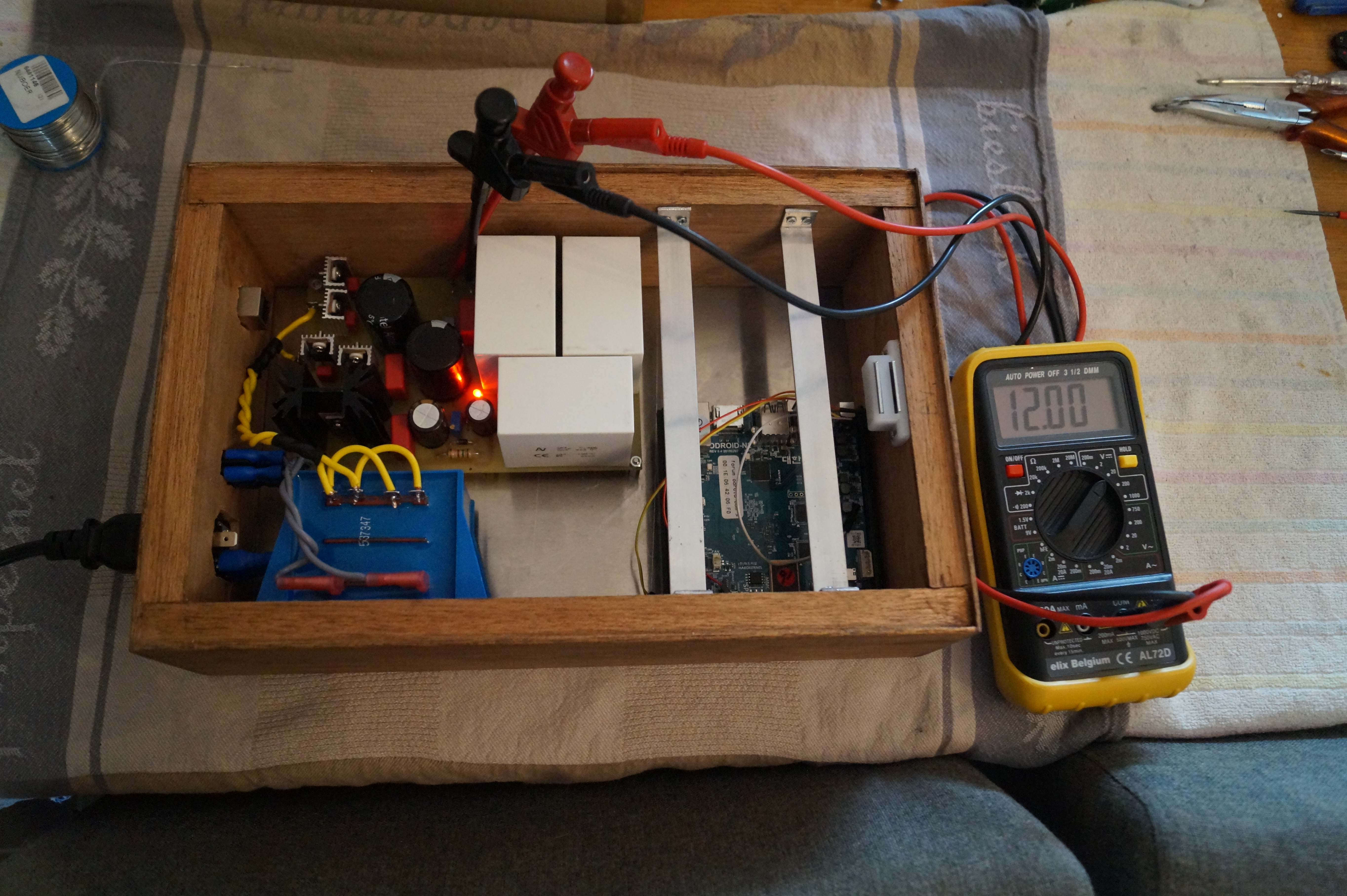

Ondertussen de voeding afgesteld ,die doet het :D
Berichten: 6144

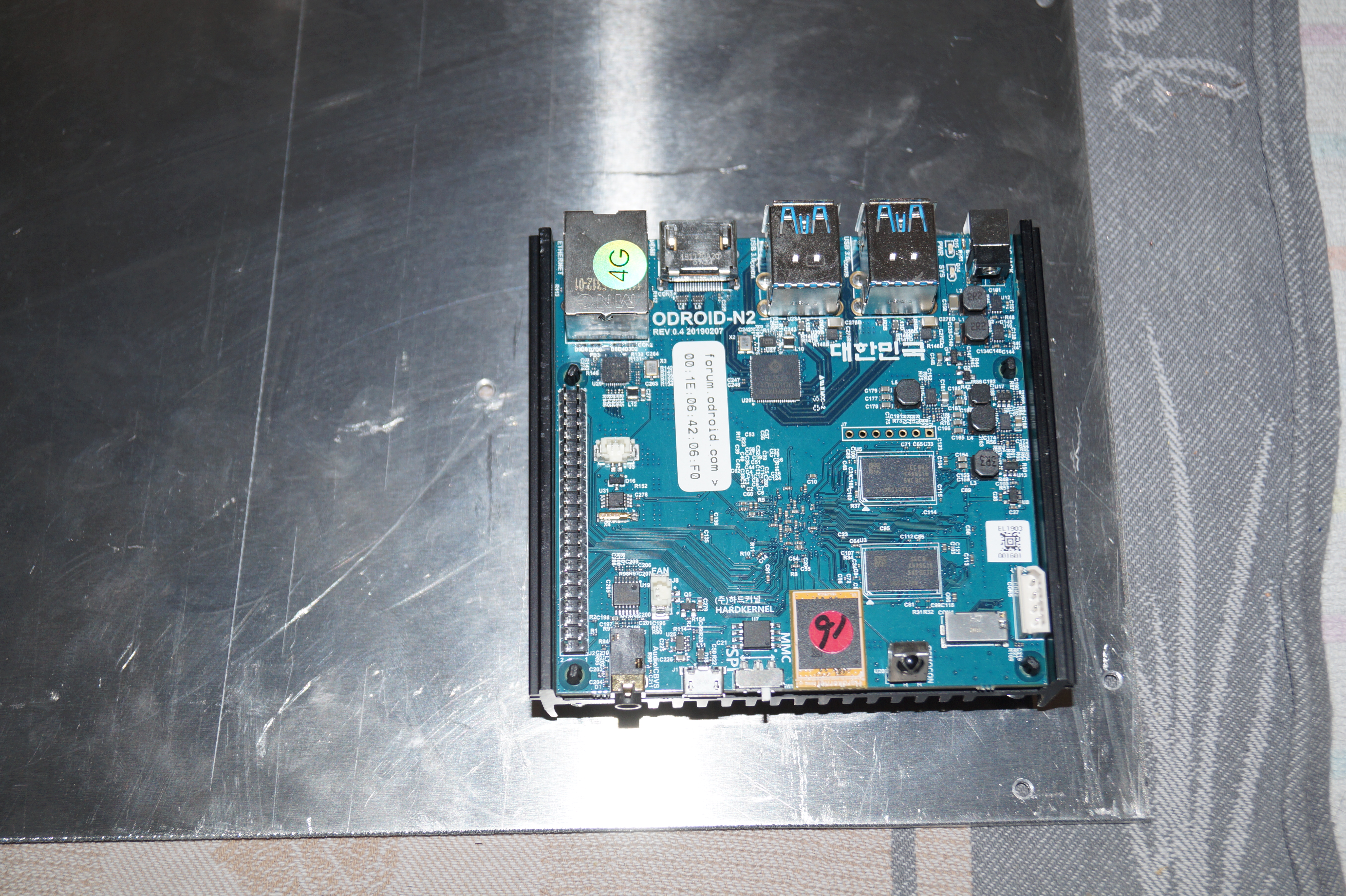

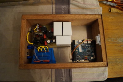

Dan kan ondertussen de boel aangesloten worden.
Vier pinnen van de GPIO herder er op prikken,2 voor de power LED en 2 voor afsluiten en opstarten.
Dan de pootjes er onder gelijmd.
Dambrikken voorzien van anti kras plakker.
Gisteren getest om een brik vast te plakken met siliconenkit op een stukje alu en dat gaat heel goed,vast als een huis. :D
Scheelt weer vast schroeven.
edit; de siliconen kit liet los o.i.v. warmte,zitten nu vast met bison superlijm. :wink:
Nu de bovenplaat nog zwart spuiten.

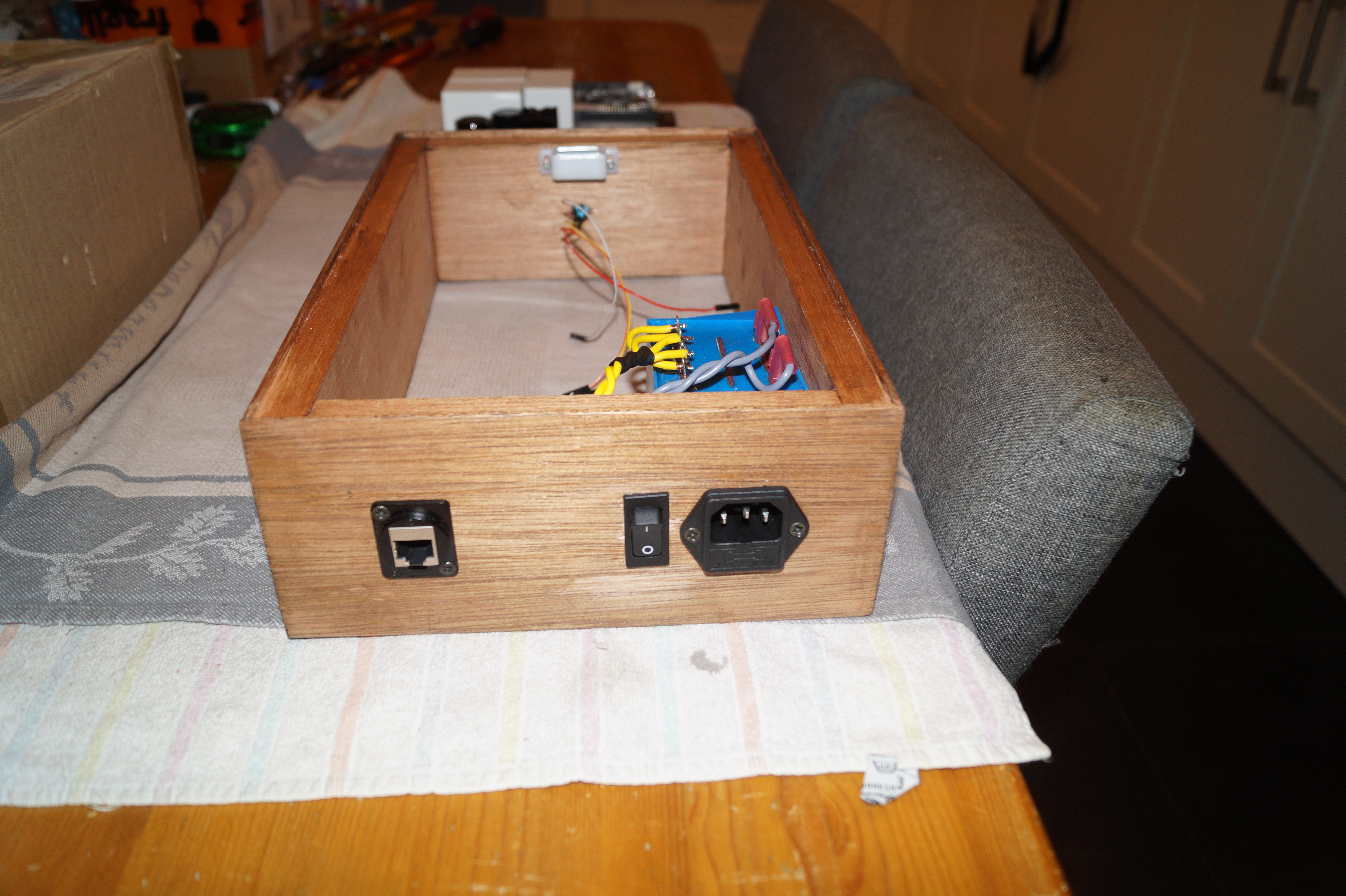

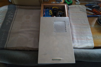

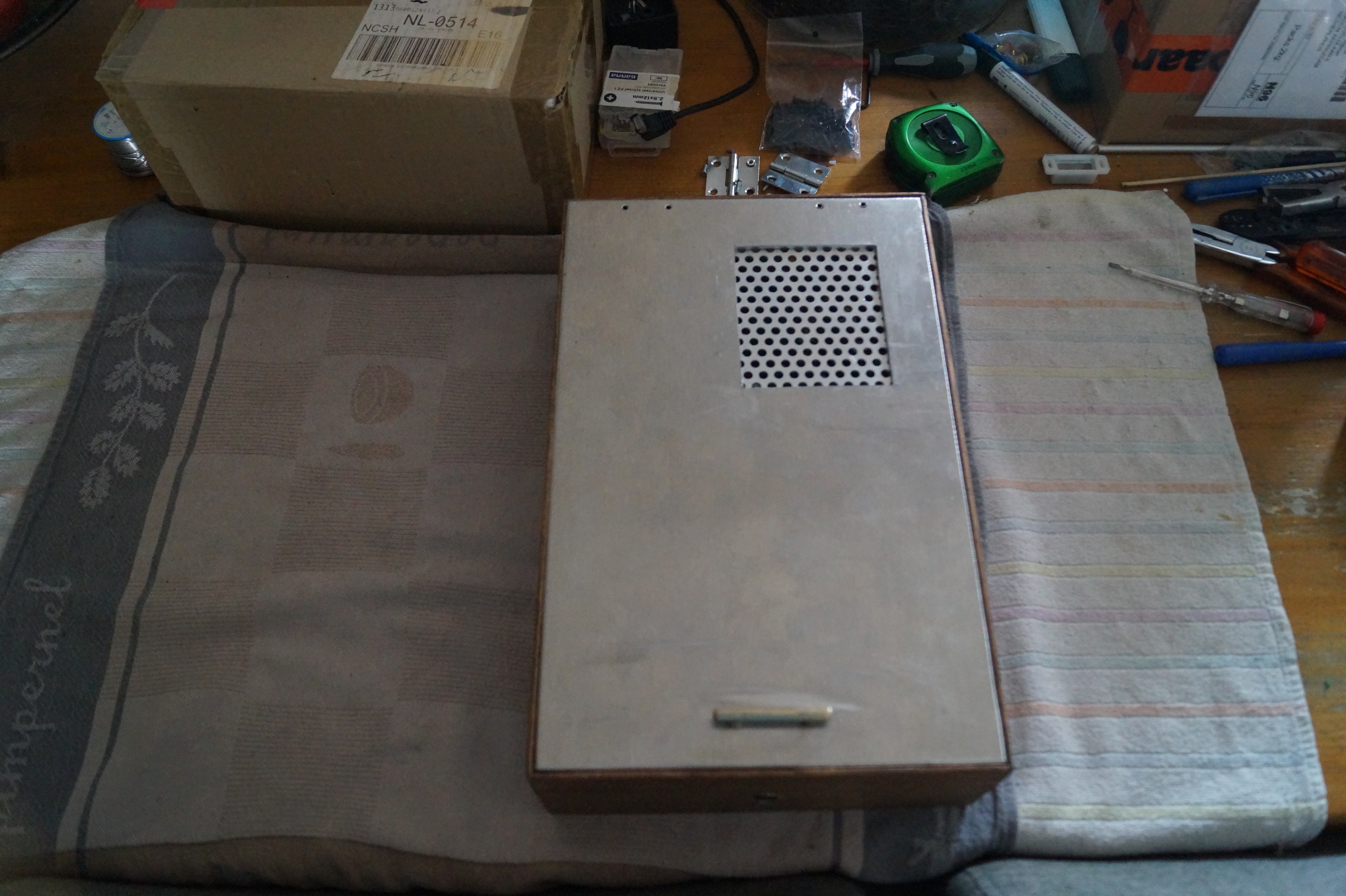

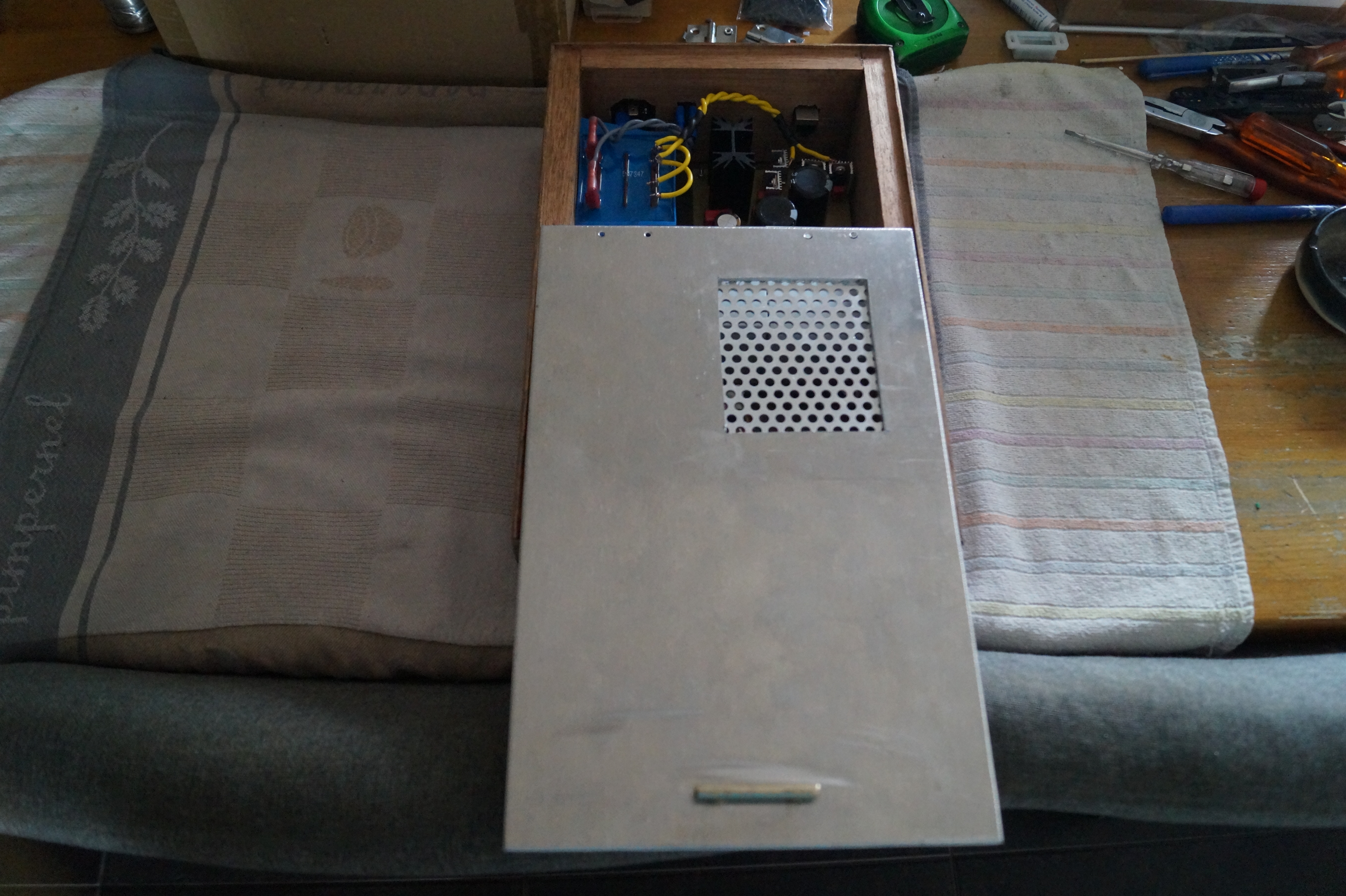

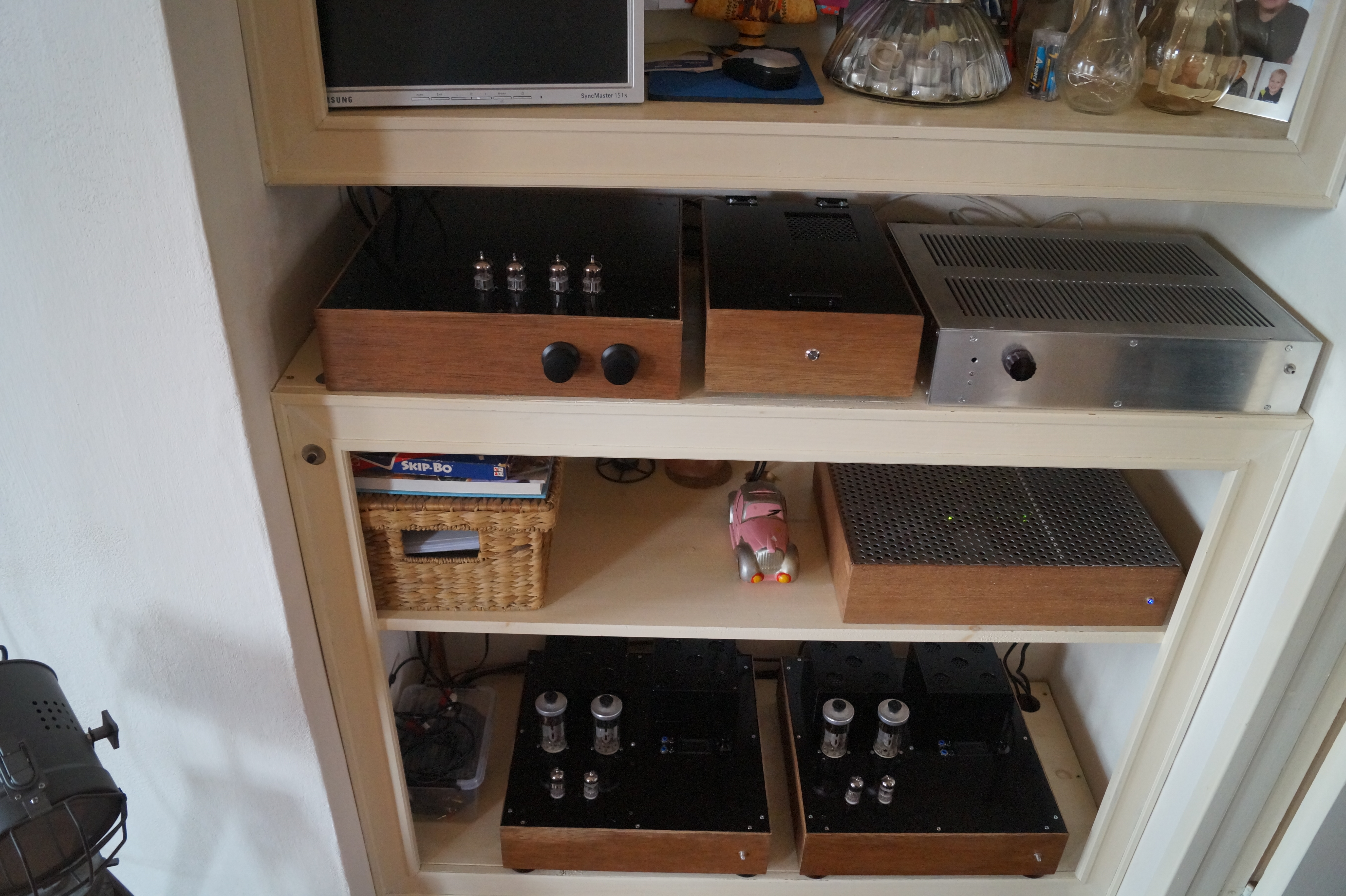

Deksel en scharnieren gemonteerd.
En dit schildpadje in het rek gezet. :lol:
Maar even testen.............. :mrgreen:
Berichten: 6144
Die doet het en wordt niet overmatig warm :yeah:
