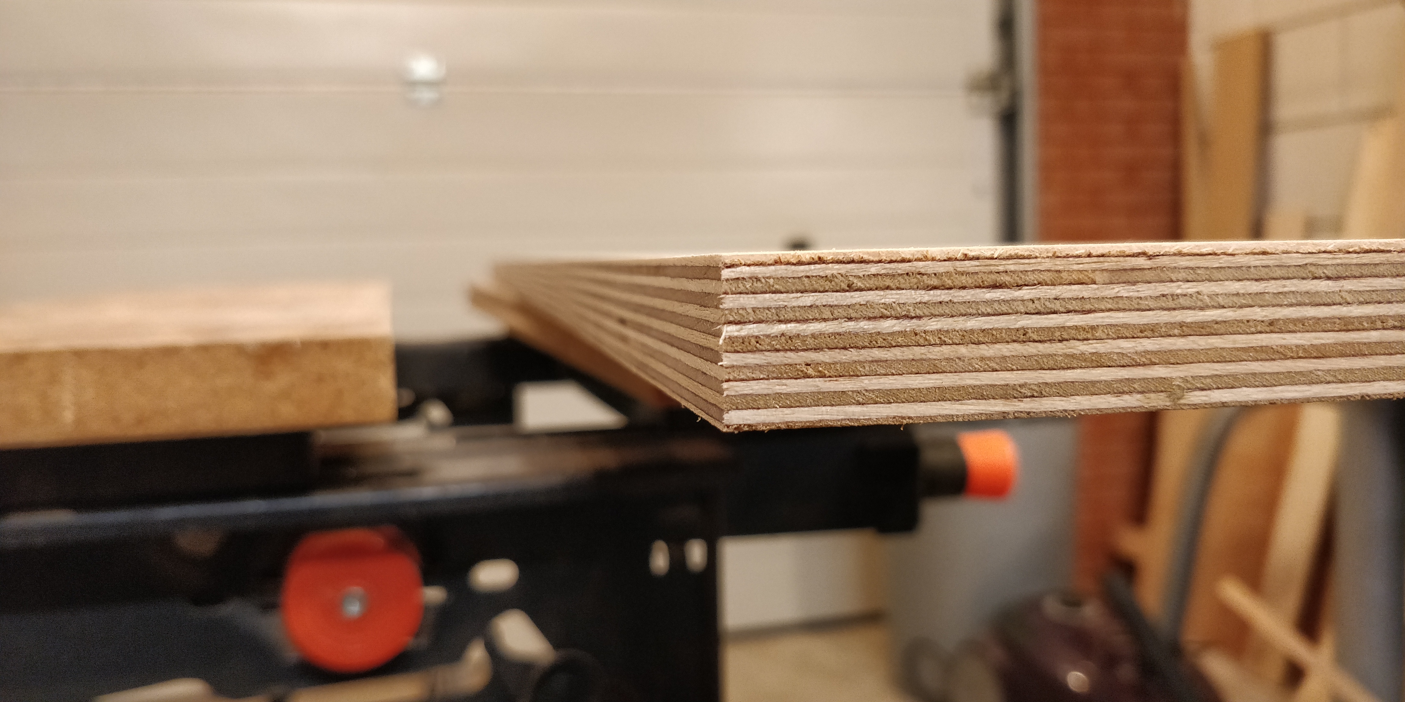

Zojust nog maar even de tijd genomen om de rubberrand af te zagen volgens de gebruiksaanwijzing. Stinken !
En toen maar een achterwandje voor de TMWW gezaagd uit 18mm berken mpx met de liniaal.
Ik dacht eerst dat mijn diepte niet goed ingesteld stond, zo licht schoof de zaag over de liniaal.
Maar nee, het was een superstrakke supergladde zaagsnede. Unbelievable. Het is de gladste kant van het hout.
Wat heb ik mezelf jarenlang tekort gedaan. #-o
Mooi he? Dat was mijn gevoel ook na de eerste keer zagen :lol:

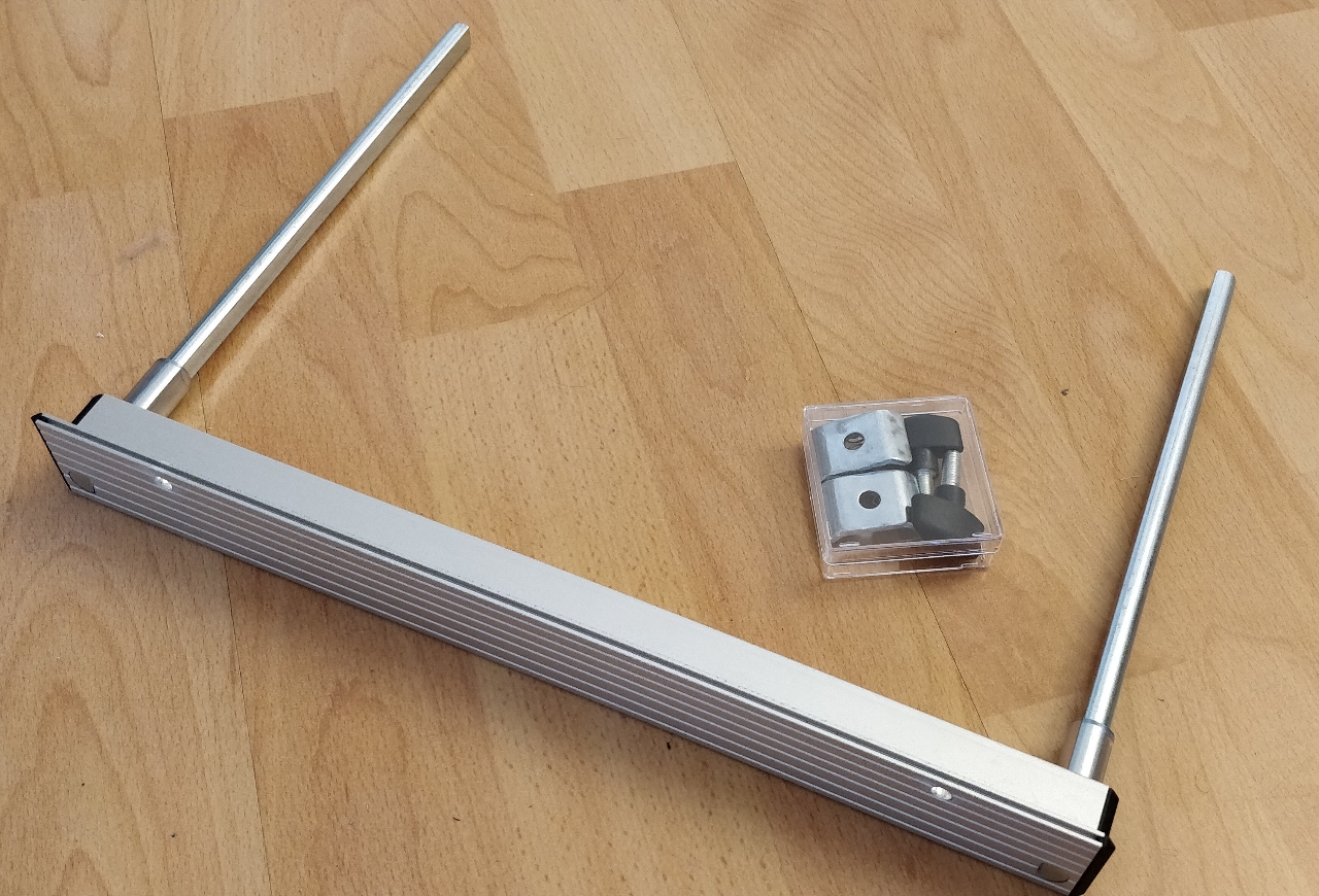

Nog maar een fijn accessoire besteld voor de zaag. Werd zojuist bezorgd:
Parallelgeleider
Parallelgeleider
Ik moet binnenkort een aantal stroken van exact dezelfde breedte zagen, dus leek mij dit handig.

Dit is een parallelgeleider?
Re: Cirkelzaag of invalzaag?
Ja, er zitten 2 uitsparingen in de voetplaat waar je dit ding in kan steken.
Als je dan zaagt met de geleider langs de rand van de plaat, dan kan je dat meerdere maken doen om stroken van exact dezelfde breedte af te zagen.

Ja maar die moet je elke keer opnieuw meten en positioneren, met het risico op meetfouten en tolerantieverschillen.
Voor herhaald werk is de parallelgeleider makkelijk. En even opletten op de zaagrichting bij multiplex,
