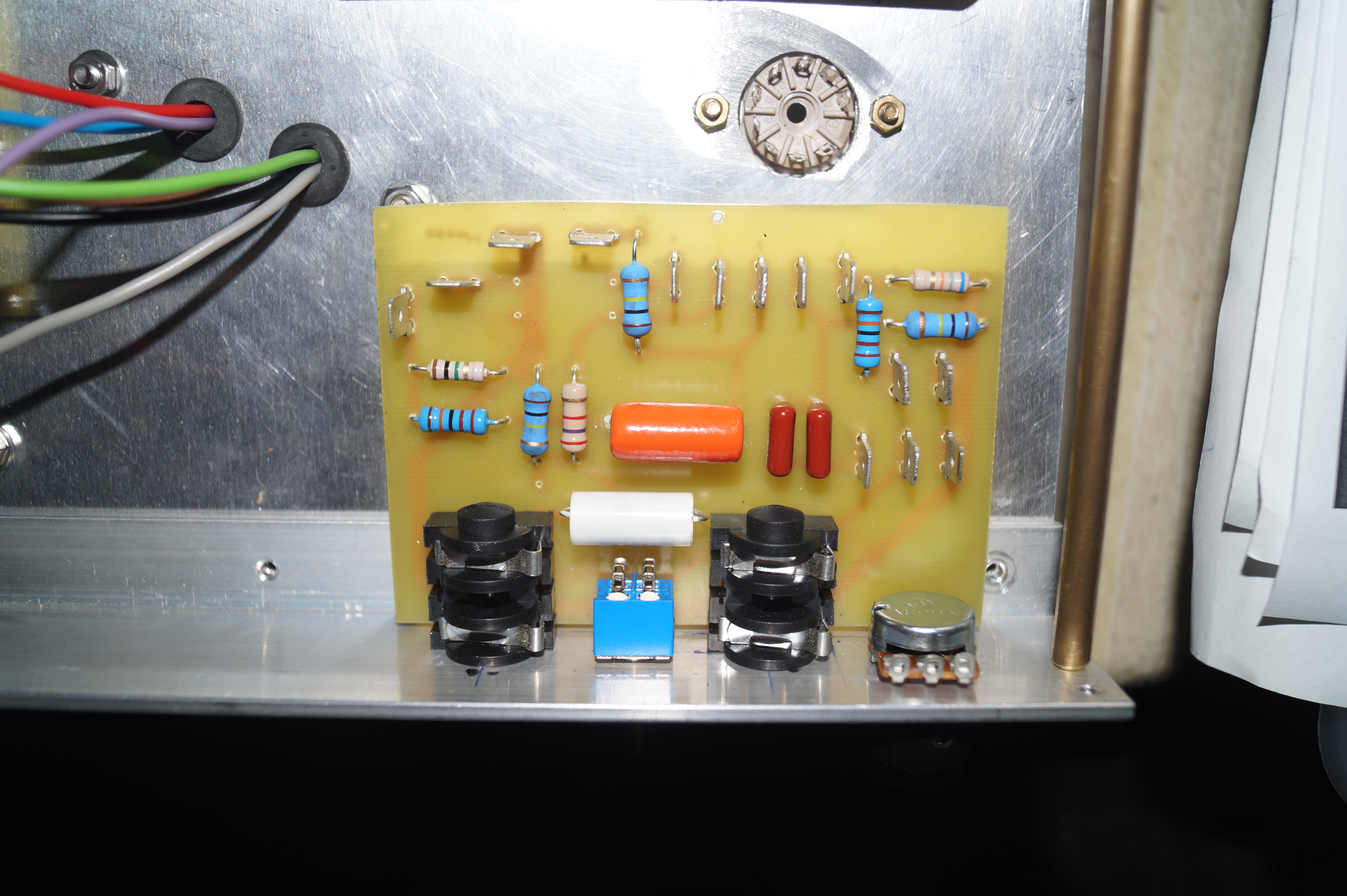

Na wat passen en meten zit de FX er in.
Op zich zit de print er stevig in,ik maak nog een afstandshouder naar de topplaat dan zit het echt vast :lol:

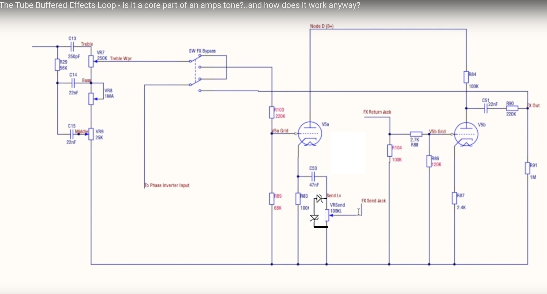

Had me wat verder ingelezen over buizen FX loop,s.
Er werd gezegd dat de send kant bij het opstarten van de versterker ,iets met opladen condensatoren, even een hoge voedingsspanning voor zijn kiezen krijgt.
Een oplossing was dan twee 15v zener diodes.
Vraagje.......
Is het dan een goed idee dat ik er twee over de potmeter zet?
Zie schema.
Zie schema.
Dat heeft geen enkele zin

Waarom niet?
Heb het hier vandaan.
De laatste twee reacties op deze pagina.
https://el34world.com/Forum/index.php?P ... c=10208.50

Er staat geen gelijkspanning over de potmeter.

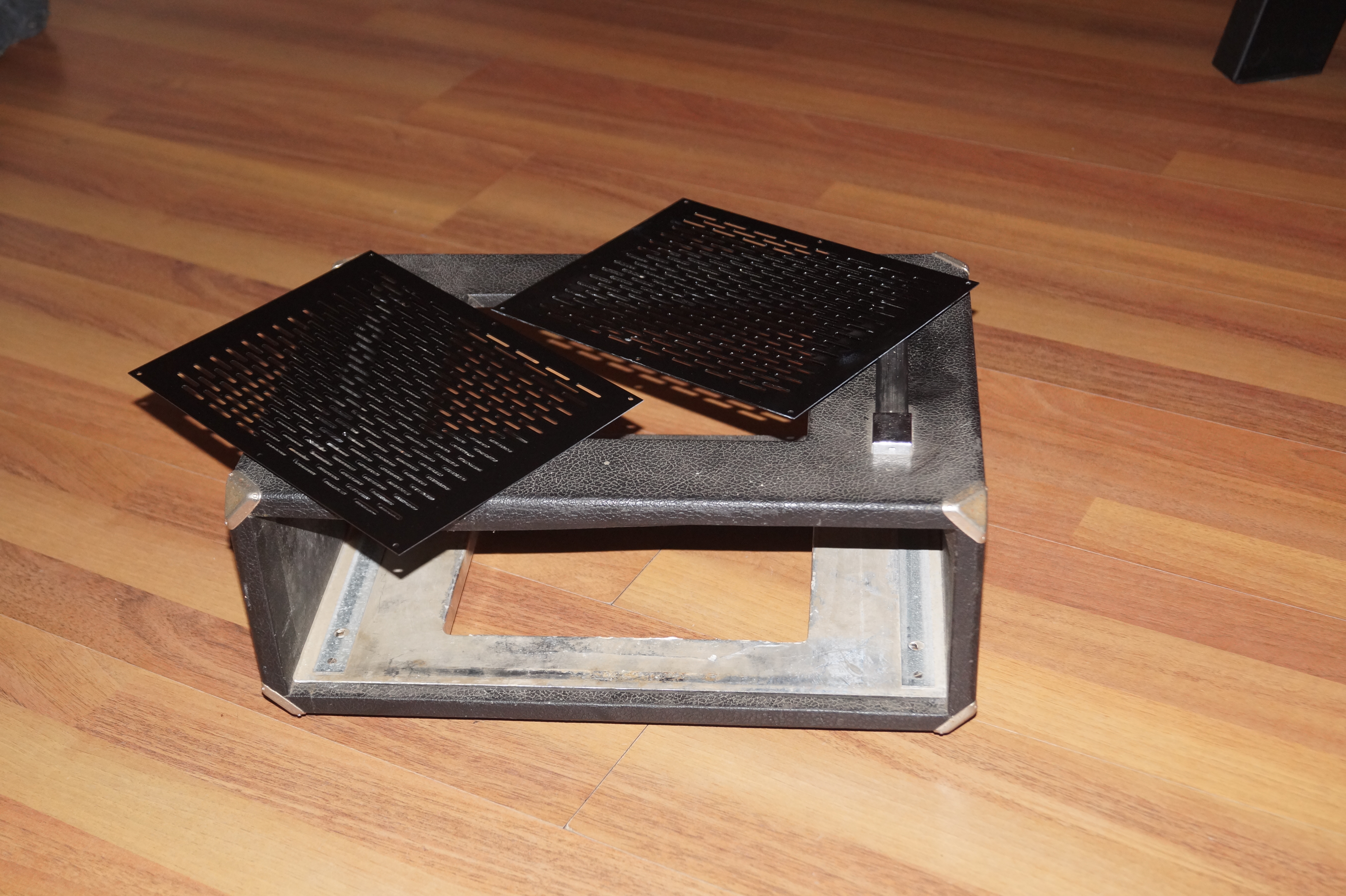

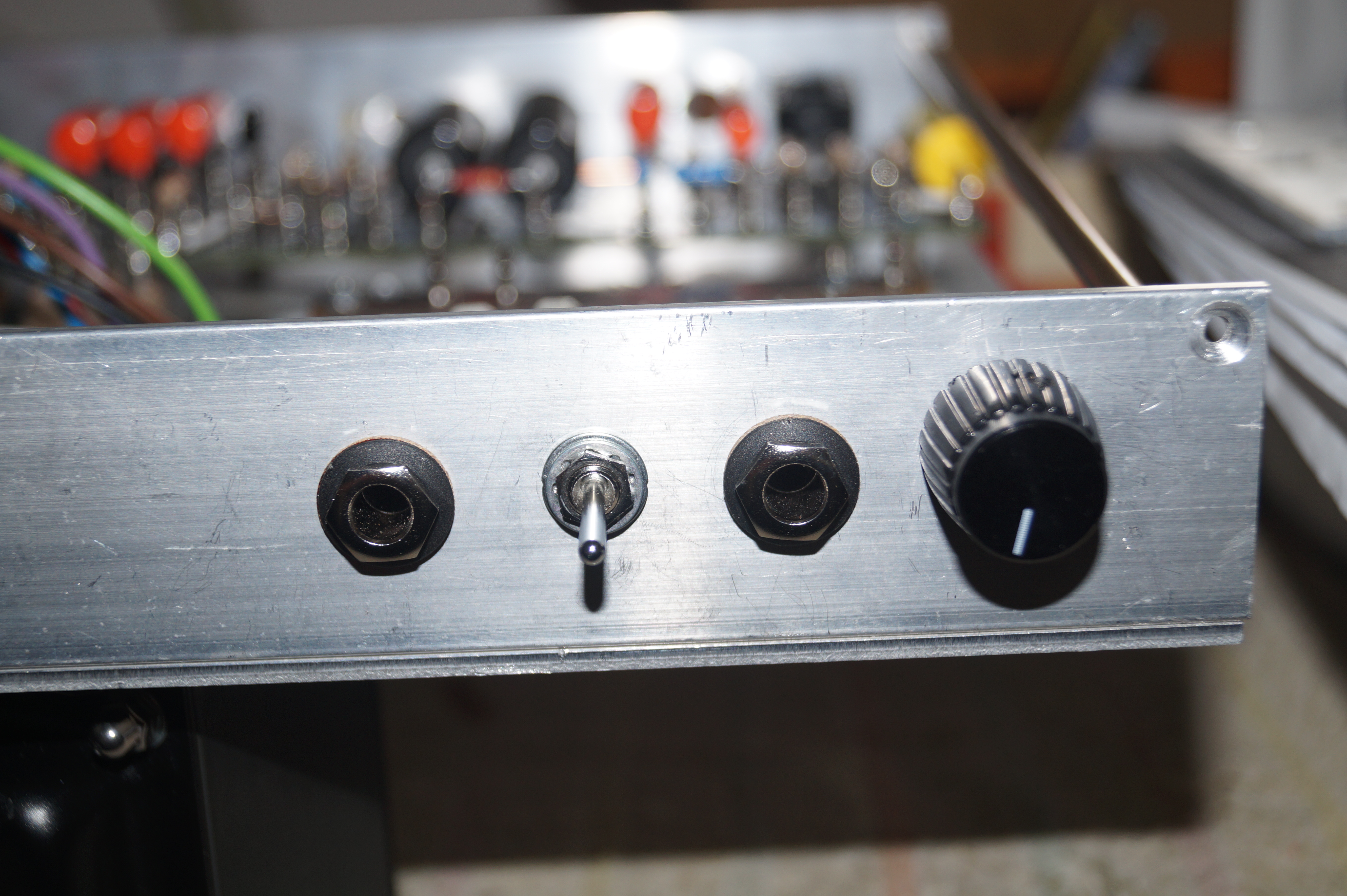

De roosters opnieuw gespoten.
En het achter paneel voorzien van wat extra gaten.
Twee schakelaars er bij gezet.

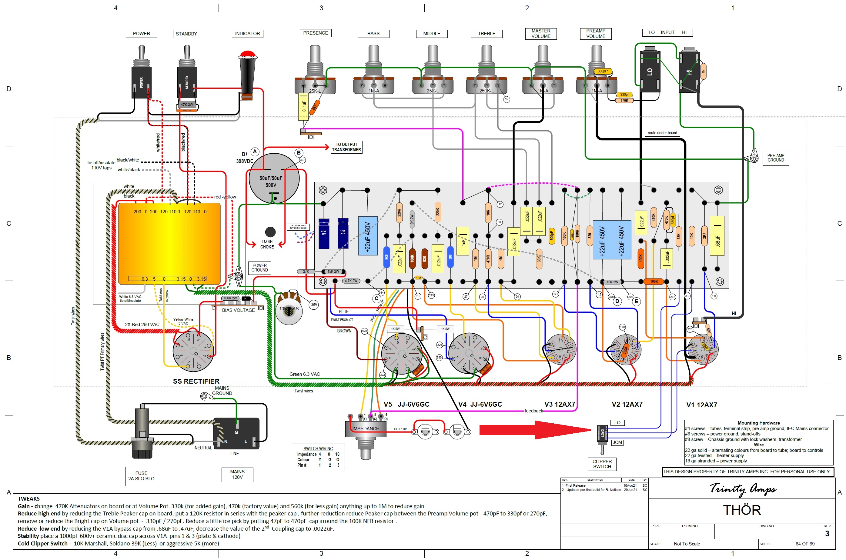

1 voor dit.
En 1 voor een parallel FX loop gebeuren. (keuze parallel of serie FX)
Later meer van hoe of wat...........

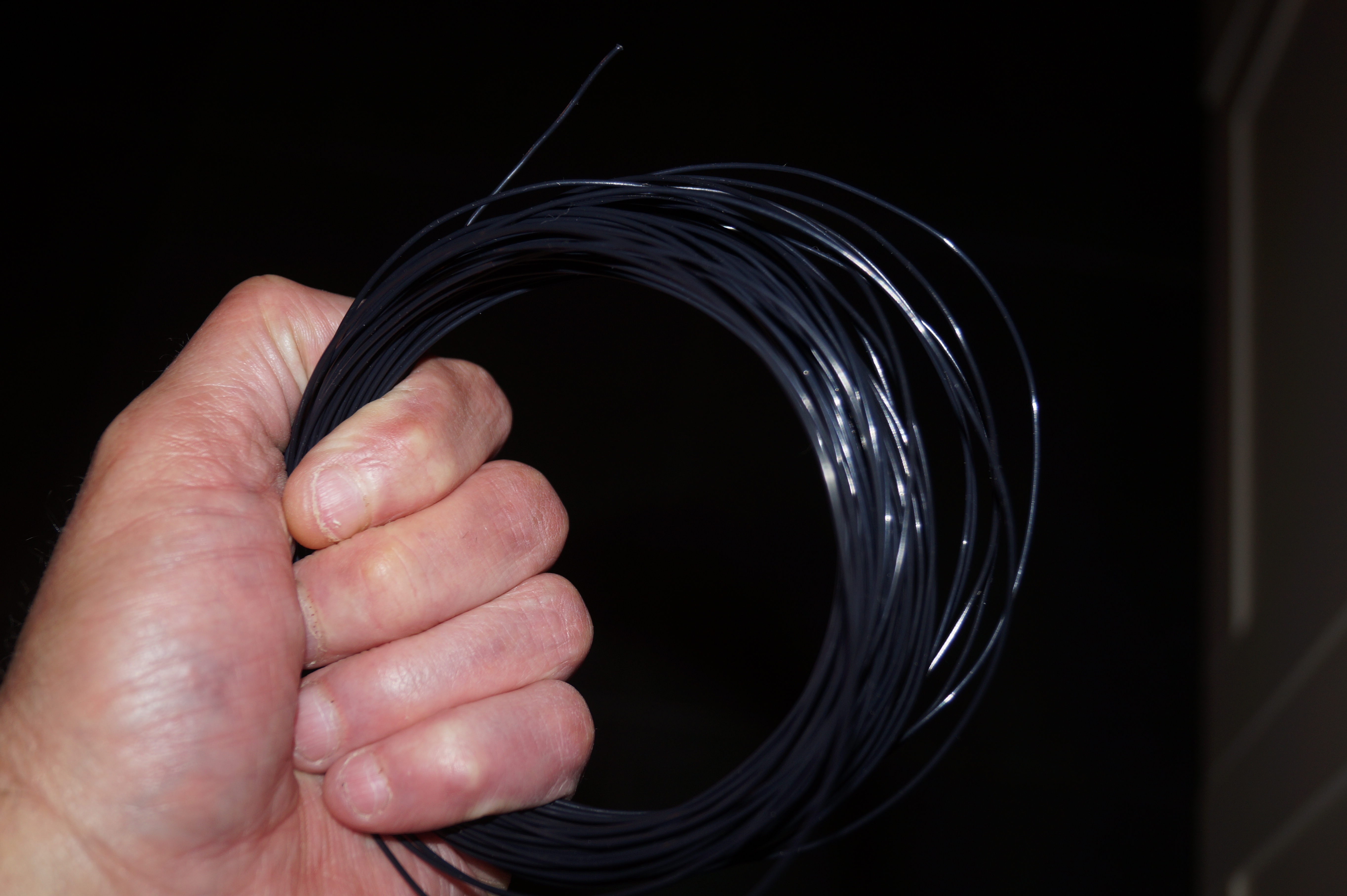

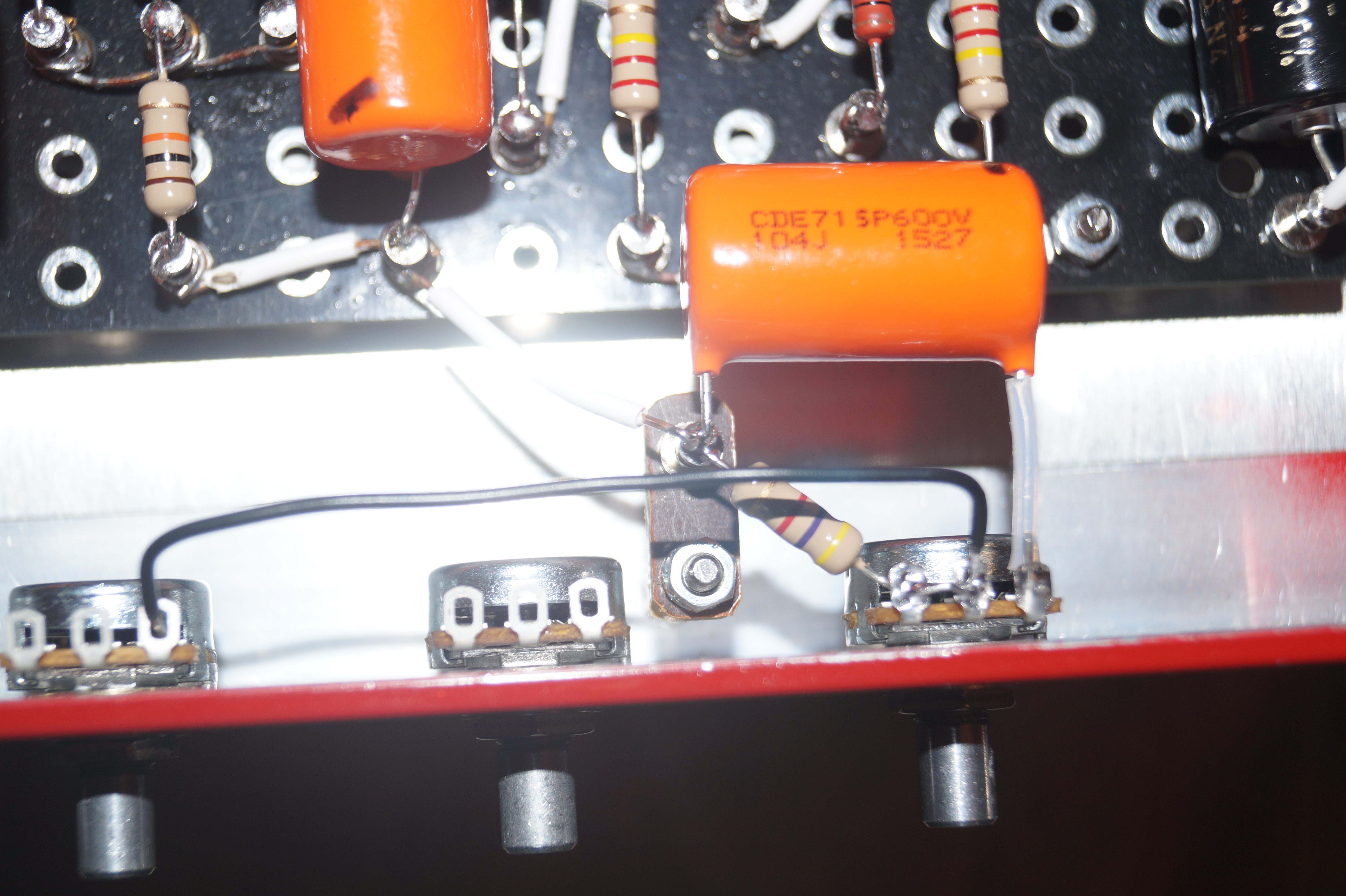

Had ook wat hele mooie teflon PTFE bedrading binnen.
0,6mm sollid lijkt me heel geschikt voor het voorversterker gebeuren.
Even een buig test gedaan en de aansteker er onder gehouden,geeft geen krimp, je weet maar nooit met dat teflon spul. :?
Sommige wordt erg bros na het solderen,breekt zomaar af :shock:
Ik moest erg mijn best doen deze bedrading te laten breken.
Goed spul. En een hele lage dialectische waarde :lol:
Gewoon ander woord voor lage capasitive beïnvloeding van de signaal voerende bedrading.
Hee,, Demo dit is geen HIFI, :lol:

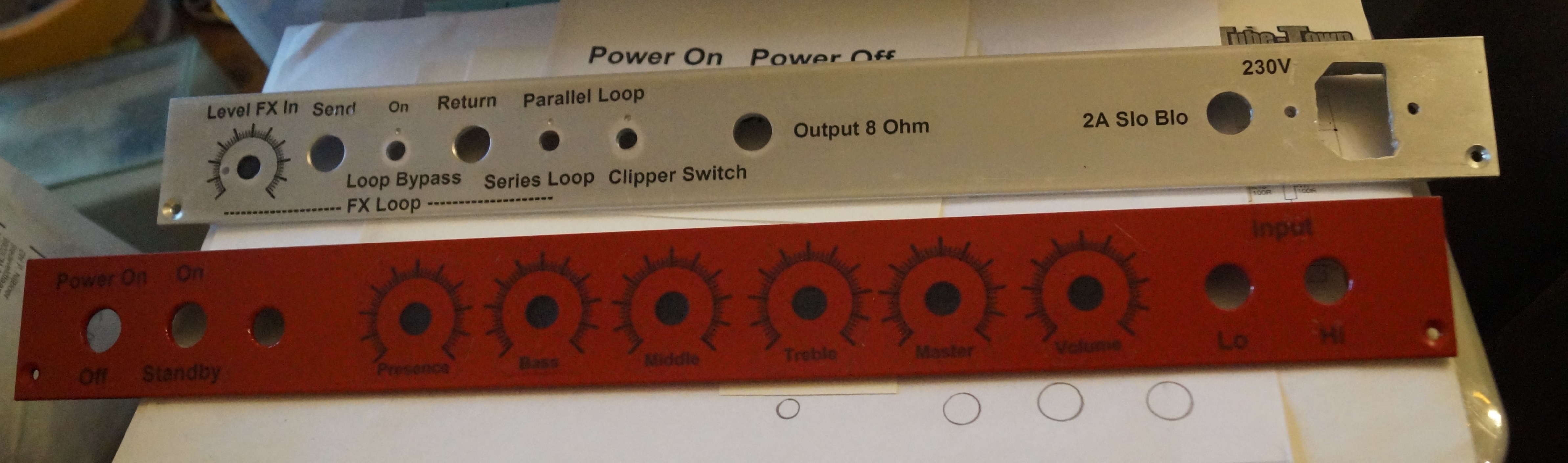

Even bezig met de belettering.
Gebruik hier voor DECAL papier en een laser printer.
Was wel even oefenen. :boos: :-({|= :-" :think: :relax: :lol:
De achter plaat al voorzien van een aantal lagen blanke lak,voor is nog aan het drogen.

Ziet er profi uit hoor! Al vond ik dat handgeschreven ook wel fraai. Maakte het wel een echte "Democles" :mrgreen:
Dat Decal papier werkt i.d.d. erg fraai! Heb ik ook meermalen gebruikt. Is trouwens speciale vernis voor die de toner niet oplost. Ik maakte het zwart nog zwarter met Densitone Spray. Normaliter niet echt nodig maar als je in negatief wijzerschaaltjes print met verlichting er achter, Of verlichte frontplaten, dan maakt die spray het echt lichtdicht.
Laatst gewijzigd door Pjotr op za 15 jun 2024, 18:00, 1 keer totaal gewijzigd.
Berichten: 6144
Re: Gitaarversterker
Met zo veel belettering was met de hand geschreven echt niet te doen.
Dit ging wel,al zou ik het de volgende keer anders doen.
Probleem is een beetje dat de meeste frontplaten groter/langer zijn dan een A4'tje.

Ik maak (en bestel) frontplaten tegenwoordig gewoon uit een aluminium PCB.
Kost tegenwoordig ook bijna niks meer.
Kan in mooi zwart met witte silkscreen, of zelfs with met zwarte silkscreen.

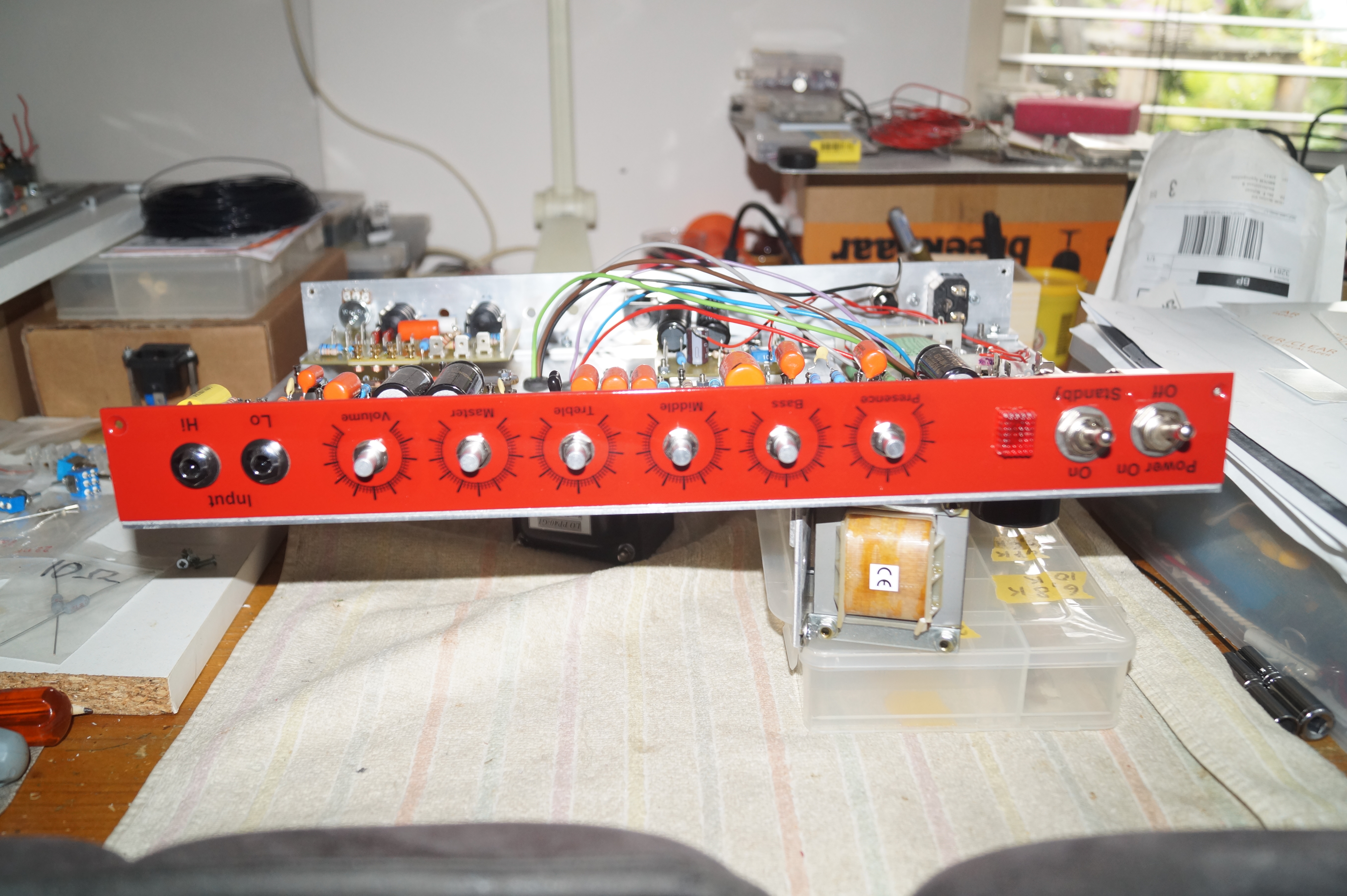

Net een paar dagen terug van drie weken Lesbos,
De voorkant verder voorzien van laklagen.
Sluitringen voor de power en standby schakelaar was een dingetje,M12 borgringen waren te breed en vielen over de belettering. :think:
Uiteindelijk M8 carroserie ringen opgeboord naar M12 en dat paste. :D
De beide schakelaars aan de binnenkant voorzien van wat epoxy lijm,deze willen wel eens los gaan zitten weet ik uit ervaring :sure:

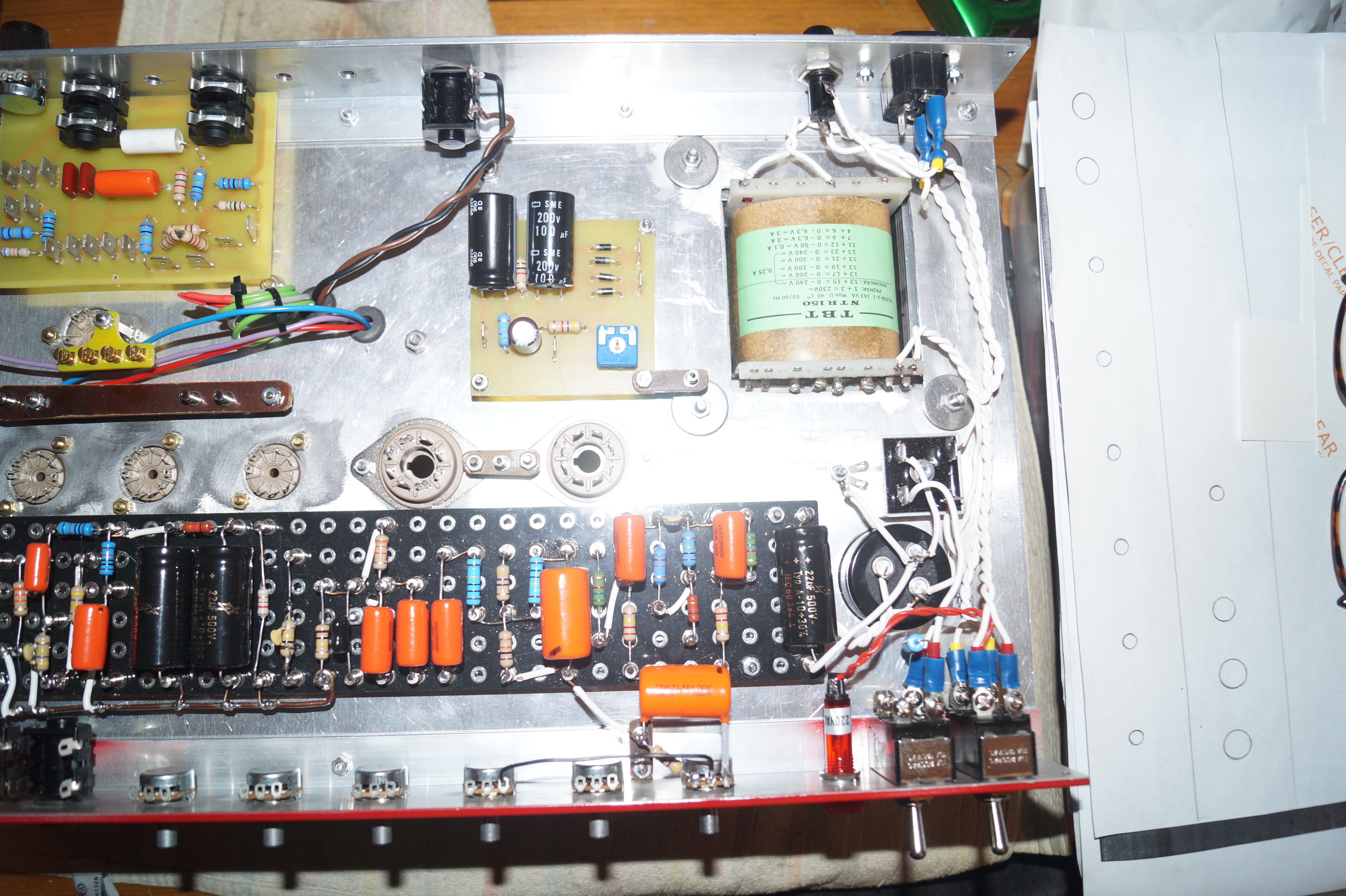

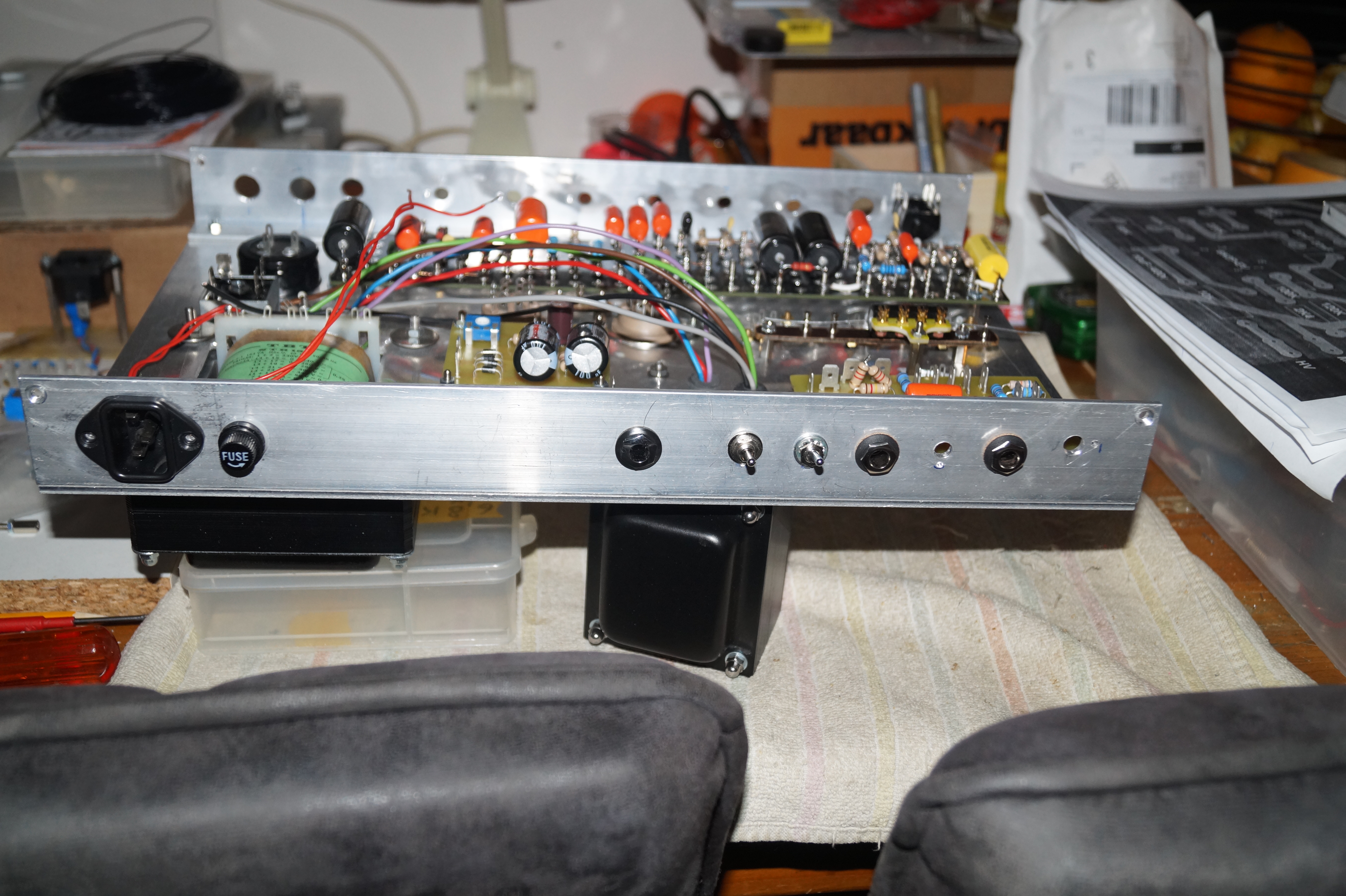

Even een stukje verder.
Het 230v gedeelte en de hoogspanning bekabeld.
En wat kleine dingen bedacht.
Zoals deze afstandshouder voor de presence schakeling.

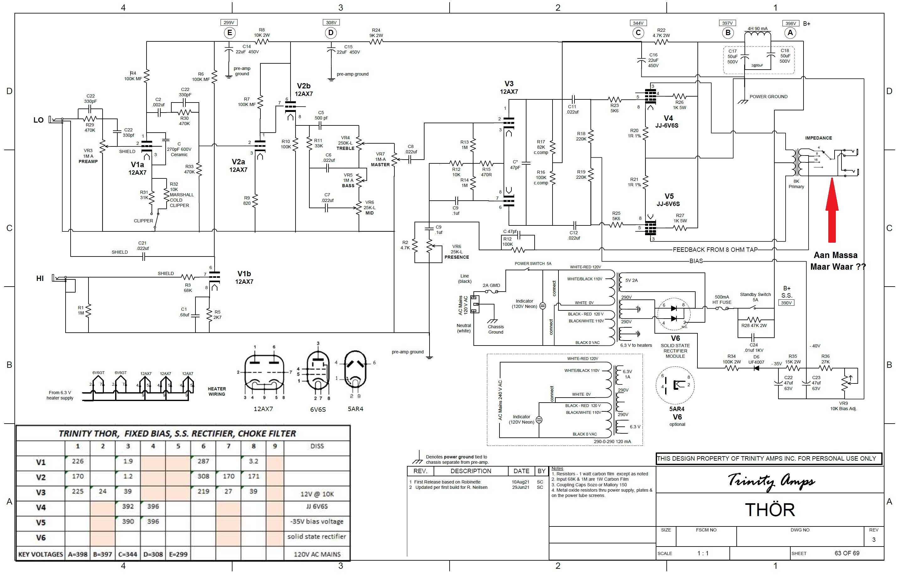

Had nog een vraagje.
In het schema staat de feedback aangesloten op de 8 ohm uitgang.
Bij de min van de uitgang staat niks getekend!
Moet deze min niet ook aan de versterker massa anders werkt volgens mij de feedback niet.
Waar zet ik die dan aan massa?
douwebakker
Berichten: 2172
Locatie: Vledder Drenthe
Bericht door douwebakker »
tussen R20 en R21
Die gnd is de referentie voor het feedbacksignaal: Dus daar waar het feedbacksignaal naar toe gaat. Meest logische is dan de pre-amp gnd waar ook de presence en of master potmeter aan gnd zit.
douwebakker schreef: vr 12 jul 2024, 17:06
tussen R20 en R21
:think: Uh... Daar hangen de speakers aan de power gnd. Dat lijkt wel logischer. Alleen heb je dan wel een gnd loop tov de pre amp gnd. Dus de pre amp liefst ook daar aan de gnd.
douwebakker
Berichten: 2172
@pj0tr: Je moet altijd het GND punt daar kiezen waar je de grootste stromen kunt verwachten. Maak dat als vertrekpunt voor de andere trappen in de versterker dan heb je nooit aardlussen. Een sterpunt als het ware.
