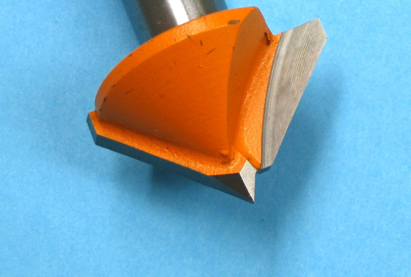

Omdat het freesje van Arno niet scherp meer was en geslepen moest worden, wat een weekje ging aanlopen, gisteren toch maar die frees bij Borenco besteld. Kwam vandaag binnen, prima lui daar.
De kwaliteit is prima en vlijmscherp. De punt loopt ook netjes door tot in het center en is aan een kant een stukje weg geslepen, zoals het hoort. je kunt er dus ook mee graveren. Heel wat anders dan die Chinese meuk van de bouwmarkt.
