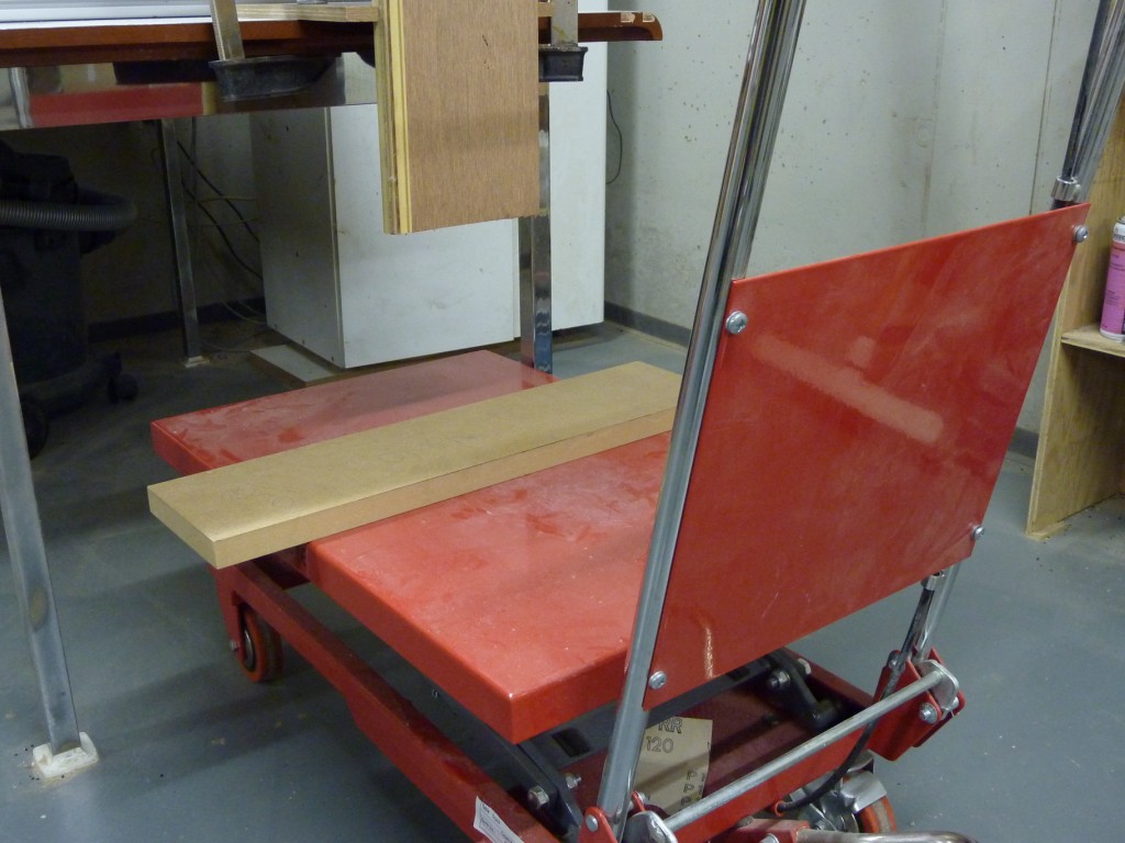

Bij de bouw van een kast moet er altijd wel iets geperst worden.
Dat doen we meestal met lijmtangen of spanbanden.
Niet zelden verloopt dat proces moeiteloos.
Een goedkope hydraulische heftafel uit de bouwmarkt kan hierbij een oplossing zijn.
Hiermee kan ik nu stukken van 1mm tot 220cm klemmen zonder dat er torsie op het werkstuk komt te staan.

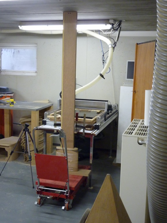

Ik zou eerder bezorgd zijn om het uitknikken van die lat die je ertussen spant...
(foto laat mij geloven dat er een lat gespannen staat, kan ook wat anders zijn natuurlijk)

ik zou wat berekeningen op die lat los kunnen laten om te kijken bij wat voor kracht hij knikt 8)

met een gewone krik gaat dat niet goed lukken omdat die niet loodrecht naar boven gaat. De heftafel doet dat door de 'schaarconstructie' wel.

24 uur!!! waarom zo lang? ik pers om de lijm te verdelen. Na een uurtje kunnen ze eronder uit.

De lat is aan het plafond bevestigd en volledig pas uitgelijnd (zie beugel op de tafel).
Er komt alleen een laterale kracht op. De balk is een restant van een keukentablet (35mm multiplex).

Ik denk dat meneer Euler daar wel uitsluitsel over kan geven...
Het is natuurlijk hout wat je belast, dus ver voor het fout gaat moet je al zichtbare vervorming hebben :D
Desalniettemin een heel mooie idee!
Zo kun je perfect centrisch een kracht uitoefenen.

Ik had je bijna gelijk gegeven, maar zie nu dat die balk zowel bovenaan (plafond) als onderaan (tafel) vast zit.
Als ie niet op de tafel zou vast zitten had je helemaal gelijk.

had ik al gemeld dat de plank als drukbegrenzer werkt en er tevens voor zorgt dat er een constante druk blijft op staan! :mrgreen:
Hoedanook, met de 150kg heftafel en de loodrechtop staande plank is er geen zijdelingse beweging in de plank te krijgen.
De enige angst die ik heb is dat het plafond of de nok van het dak bol komt te staan.
