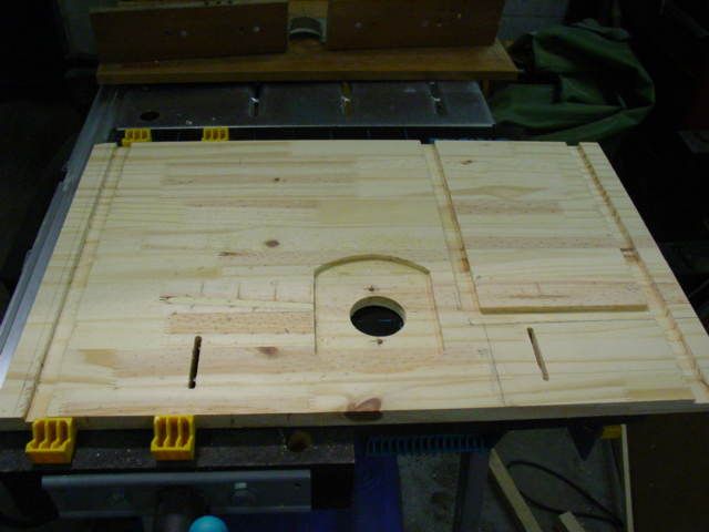

SARK
Berichten: 7728
Re: Frees tafeltje bouwen
Bericht door SARK »
Rien Kleinjan schreef:
Waarom niet gewoon een kamer gefreesd in 18 mm betonplex zodat je 10 mm overhoud ? Zo moeilijk is het toch niet ? O:)
Zoiets :?:

SARK
Berichten: 7728
Bericht door SARK »
Die is niet van mijzelf hoor :!: daar heb ik geen plek voor :cry:
De tafel is door een Belg gemaakt: http://www.bertdevos.be/Houtbewerken/fr ... stafel.htm

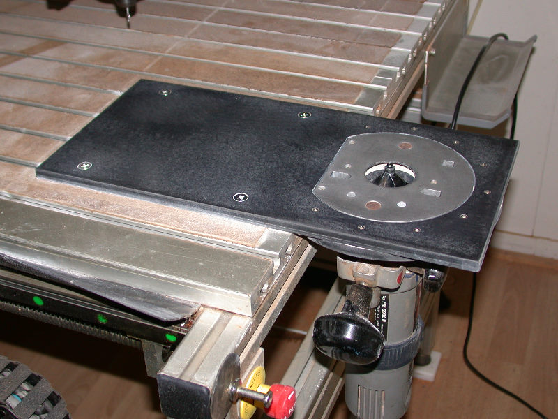

Omdat de meeste freestafeltjes te licht zijn voor het werk (er komen nog wel eens wat grote krachten vrij, en je moet er niet aan denken dat dat ding aan de hol gaat..) heb ik een van de bovenfrezen onderste boven gemonteerd aan mijn CNC-frees.. Die weegt ca 250 kilo en zal niet zo snel verplaatsen.. Resultaat: stevig en resoluut freeswerk..
Mocht je geen bovenblad kunnen maken? ik heb meestal aan een tekening voldoende..)

Mijn freestafel had ik gemaakt van een stuk trespa van 50cm x 50cm en 6mm dik.
In de plaat zaten verzonken gaten voor de bevestiging van de frees en om het gehaal vast te schroeven in de workmate.
Zal zo een foto maken
Gr laurens

audiomanics
Berichten: 4575
Locatie: Appelscha
Bericht door audiomanics »
Die zwarte op de foto is ook trespa... welliswaar 10mm dik en de witte laag er afgeschuurd.. (liet wel eens wat witte restjes achter op de werkstukjes..)
Kees
