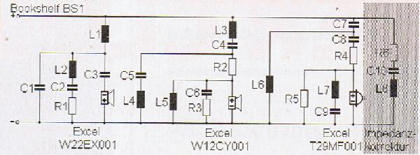

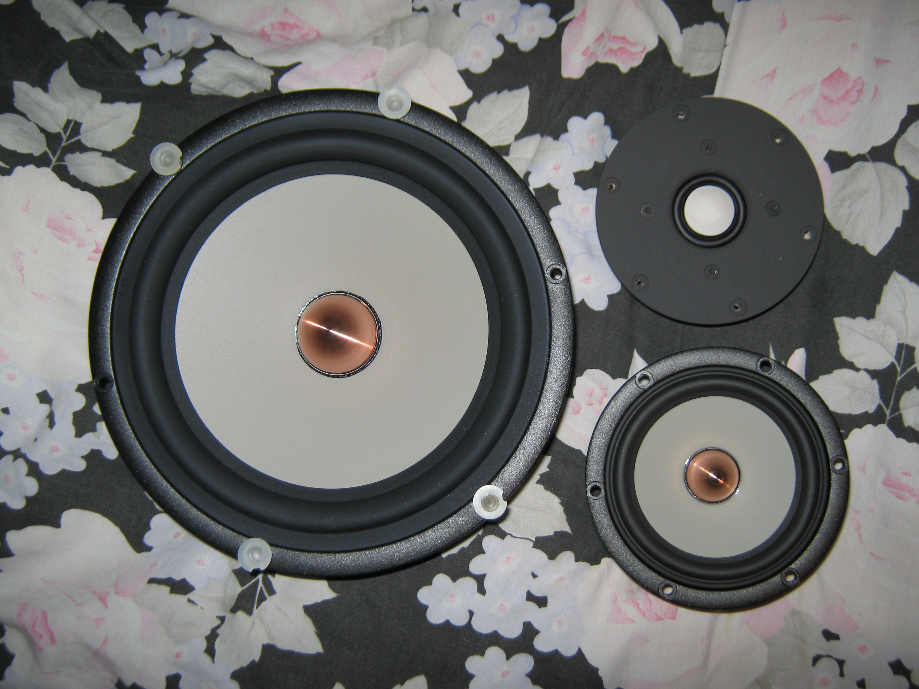

DE bookshelf is een luidspreker uit hobby-hifi, een 3-weg in een compackte behuizing,als perfekter nahfeld monitor bestempeld,ze komen op 2,20m afstand te staan dus oke voor wat ik wil .
De units alle van seas excel.

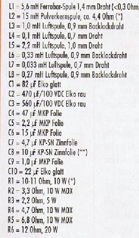

Laag seas excel w22ex001.
Mid seas excel w12cy001.
hoog seas excel t29mf001.
Doel is een goed klinkende speaker dus een bestaand ontwerp.
Ik ga het bouwen simpel houden om het resultaat naar tevredenheid te krijgen , dus niet fineeren, dat wordt me te moeilijk ben ik bang.

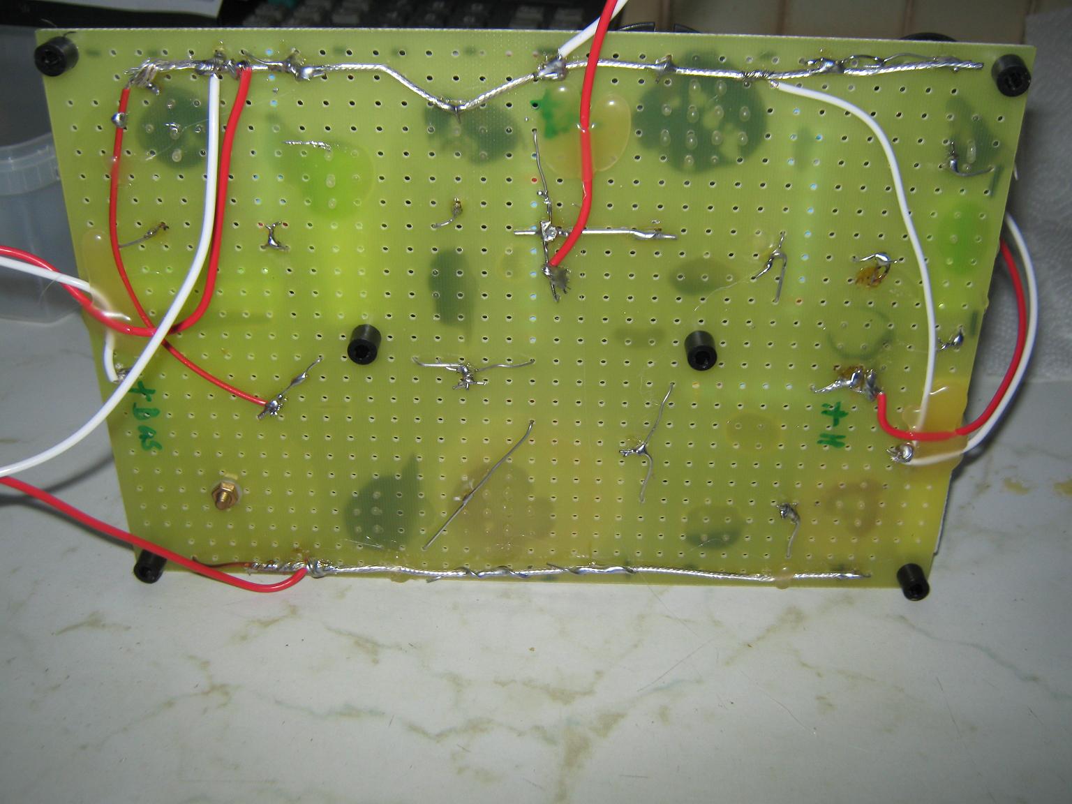

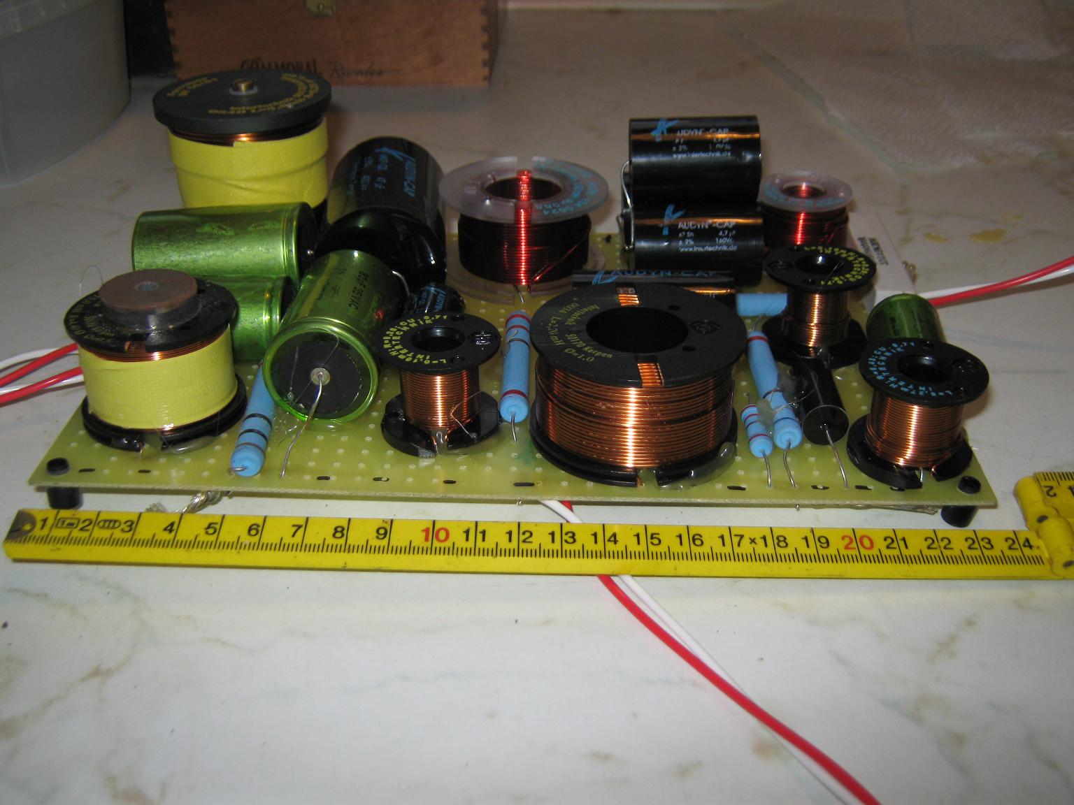

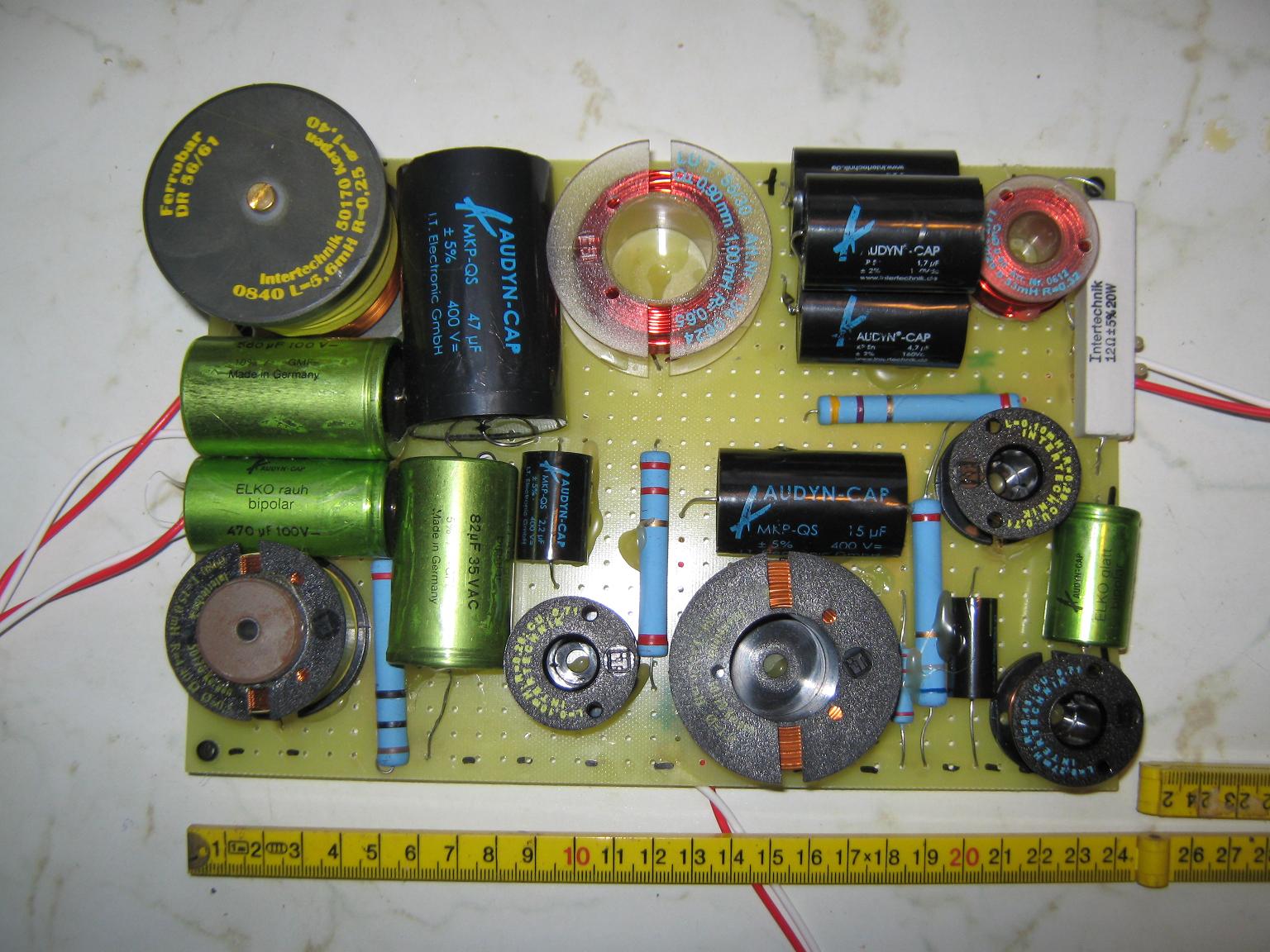

Filters zijn klaar.
Zijn niet zo klein geworden als ik had gehoopt :lol:
Maar wel noodzakelijk om de excels top te laten spelen.

Ik ben vrij nieuw op het gebied van zelfbouw maar denk je niet dat je overspraak gaat krijgen tussen de verschillende spoelen? Hier een link van een topic waar het een en het ander daar over besproken word: http://www.zelfbouwaudio.nl/forum/viewt ... lit=budget.
Groeten Daan
Berichten: 17579
Re: bookshelf bs1 (seas excel units)
de afstanden zijn redelijk,dus ik verwacht geen enorme problemen.
