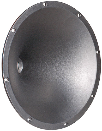

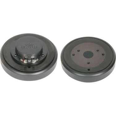

Het 2x10" cabinet dat ik nu ga ontwerpen heeft daarom een grotere tweeter, zo'n PA mid/hoog driver dus. Deze koppel ik niet aan de gebruikelijke hoorns maar aan de 8" dayton waveguide (waarmee ik dus ook in mijn Philips project flink heb geexperimenteerd). Deze waveguide klinkt niet als een hoorn, dus, ideaal geschikt voor een "studio" sound.
De driver die ik in gedachte heb is de Eminence PSD2002, deze is makkelijk vanaf zo'n 1,5khz inzetbaar, prima dus.
http://eminence.com/proaudio_drivers_de ... nk=PSD2002

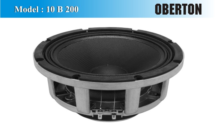

De woofers zijn de Oberton 10B200, geweldige woofers met een glasfiber membraan en een zeer lage vervorming in het laag. Zelfs zonder behuizing en flinke uitslagen hoor je nagenoeg geen vervorming als je met de basgitaar hier over speelt, dit is de eerste 10" woofer die dat zo klaar speelt, solide constructie en grote xmax. Deze woofer produceert daarom net zo veel laag als 2 "normale" 10"inch PA woofers vandaar dat ik dus een 2x10" cabinet maak, is ook iets compacter :D
http://www.oberton.com/Cone/10b200data.htm

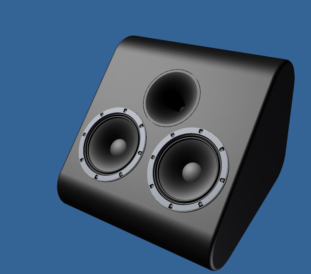

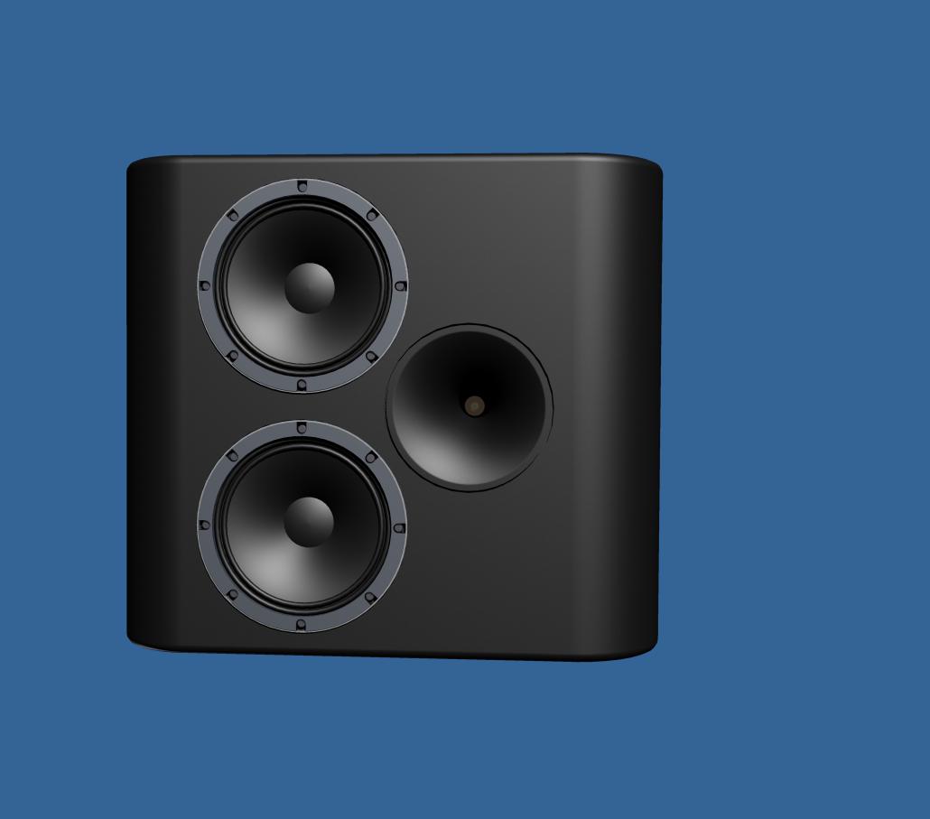

Ideetje voor de behuizing.
arjank
Berichten: 2208
Locatie: Alkmaar
Re: Bassguitar cabinet, 2x10" + 2"driver in 8" waveguide
Bericht door arjank »
Dezlfde behuizing maar dan anders geplaatst, zo zie je de veelzijdigheid van de gebruikte vorm.

Die luidspekerkast is op zich best een mooi ontwerp, (mooie plaatjes ook). ik had alleen meer een "rechthoekige doos" verwacht...
arjank
Berichten: 2208
Locatie: Alkmaar
Dat wilde ik in eerste instantie ook, maar zo'n kast is beperkt met opstellen, vandaar de afwijkende vorm.
