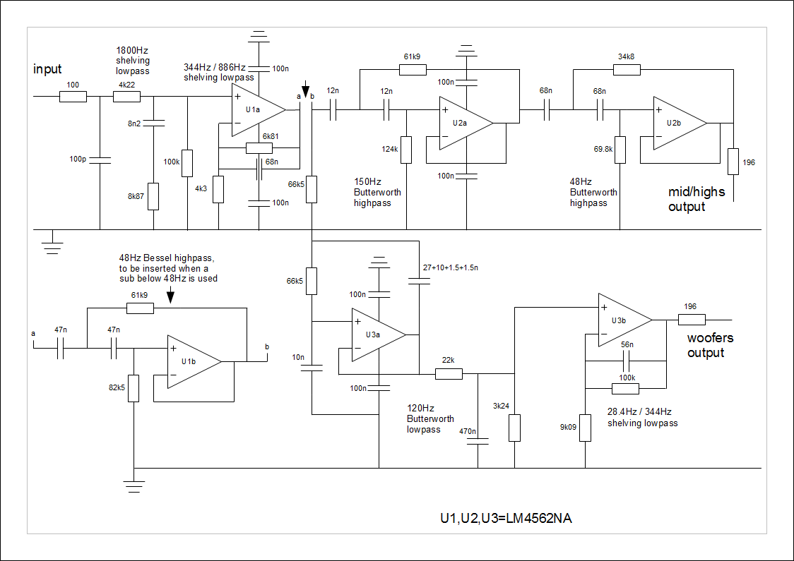

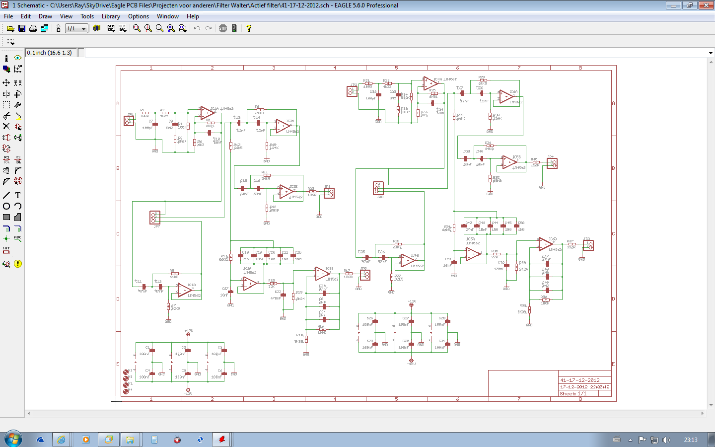

Goed, het gaat om het het filter dat ontworpen is door Jeroen_D, voor de laatste versie van MOB3W :

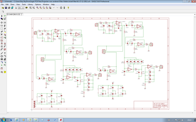

Dit is ingevoerd in Eagle :
(1 - in het origineel zitten een paar "moelijke"condenstaor waardes. dit is opgelost door meerdere C's paralel te schakelen)
(2 - nu ik nog naar het schema kijk, denk ik dat ik nog iets voor de jumper moet aanpassen,
om te voorkomen dat het 48 hz Bessel Highpass invloed blijft houden indien uitgeschakeld.
misschien beter iets met een 4 - polige wisselschakelaar maken. )

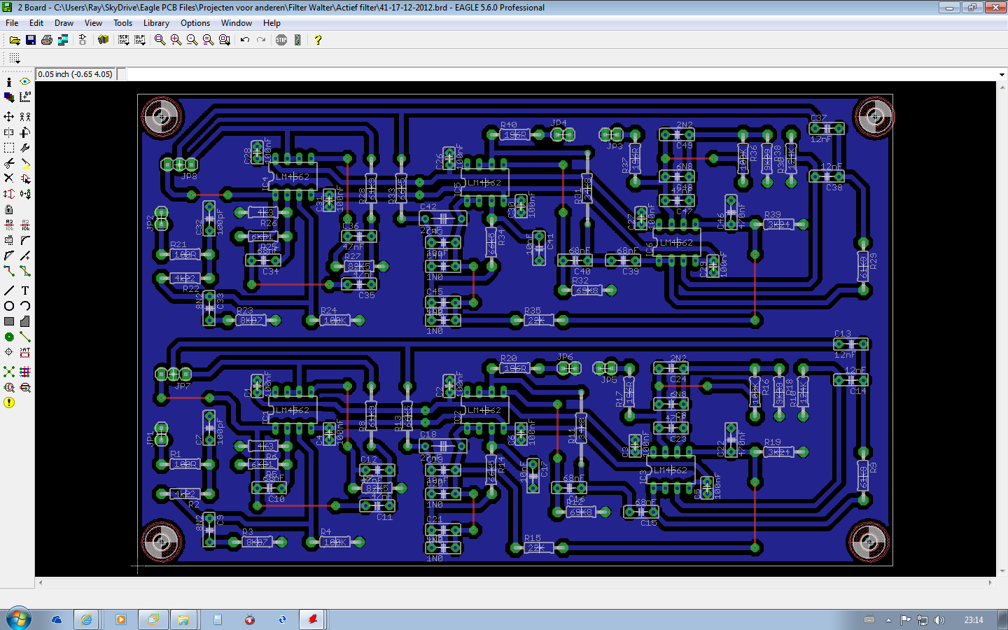

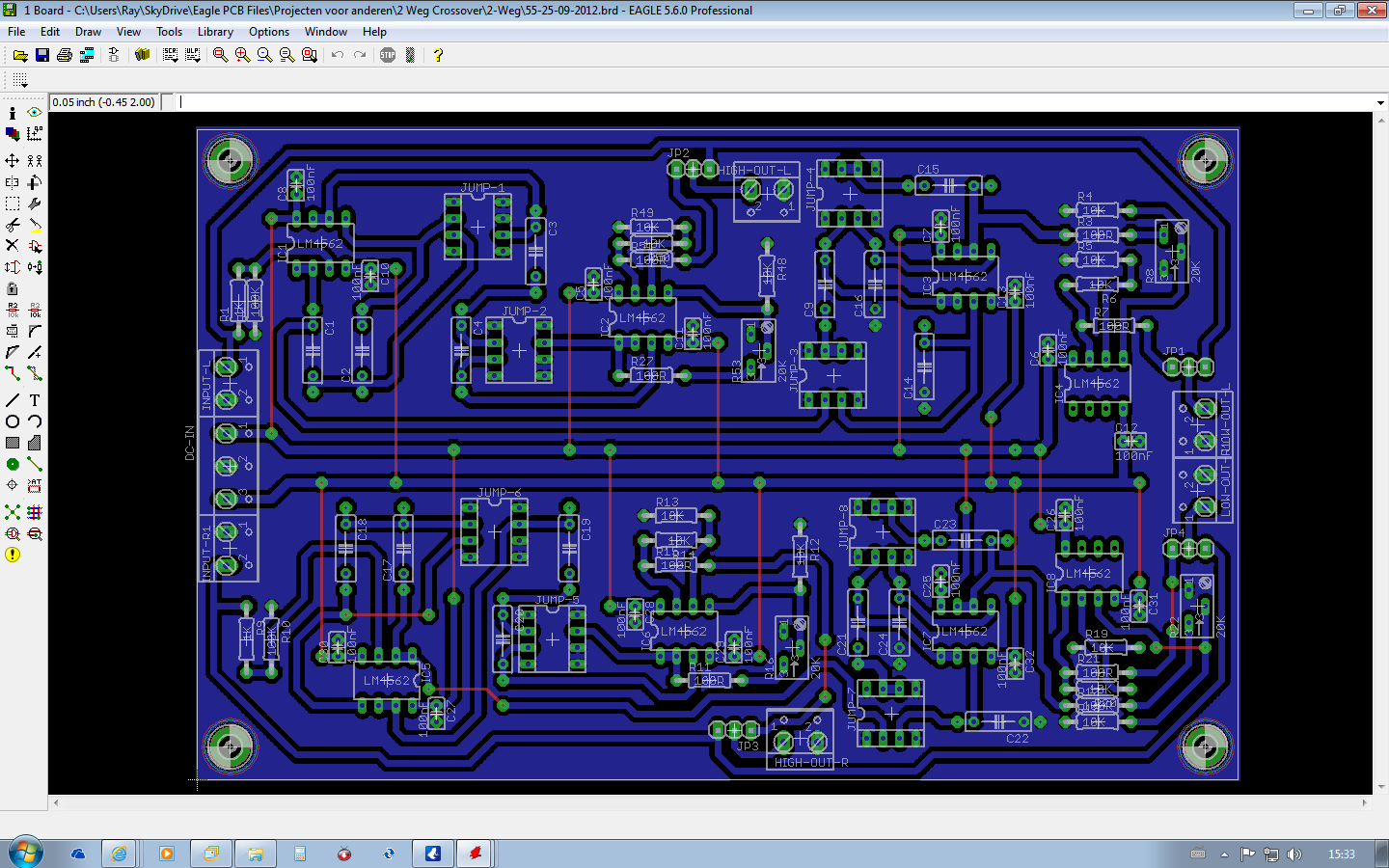

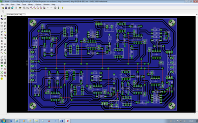

Layout :

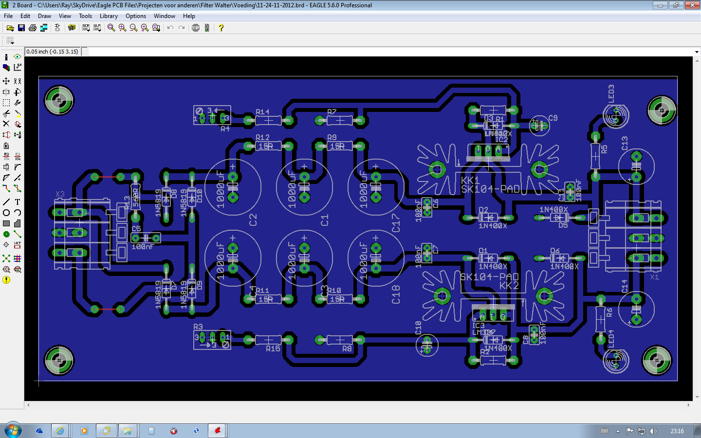

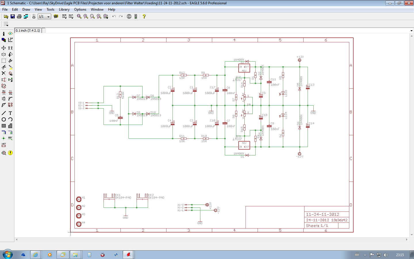

Daar hoort natuurlijk ook een voeding bij :

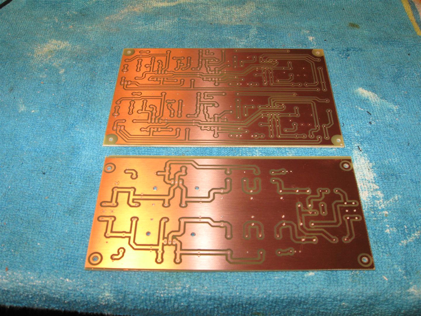

Printjes geëtst :

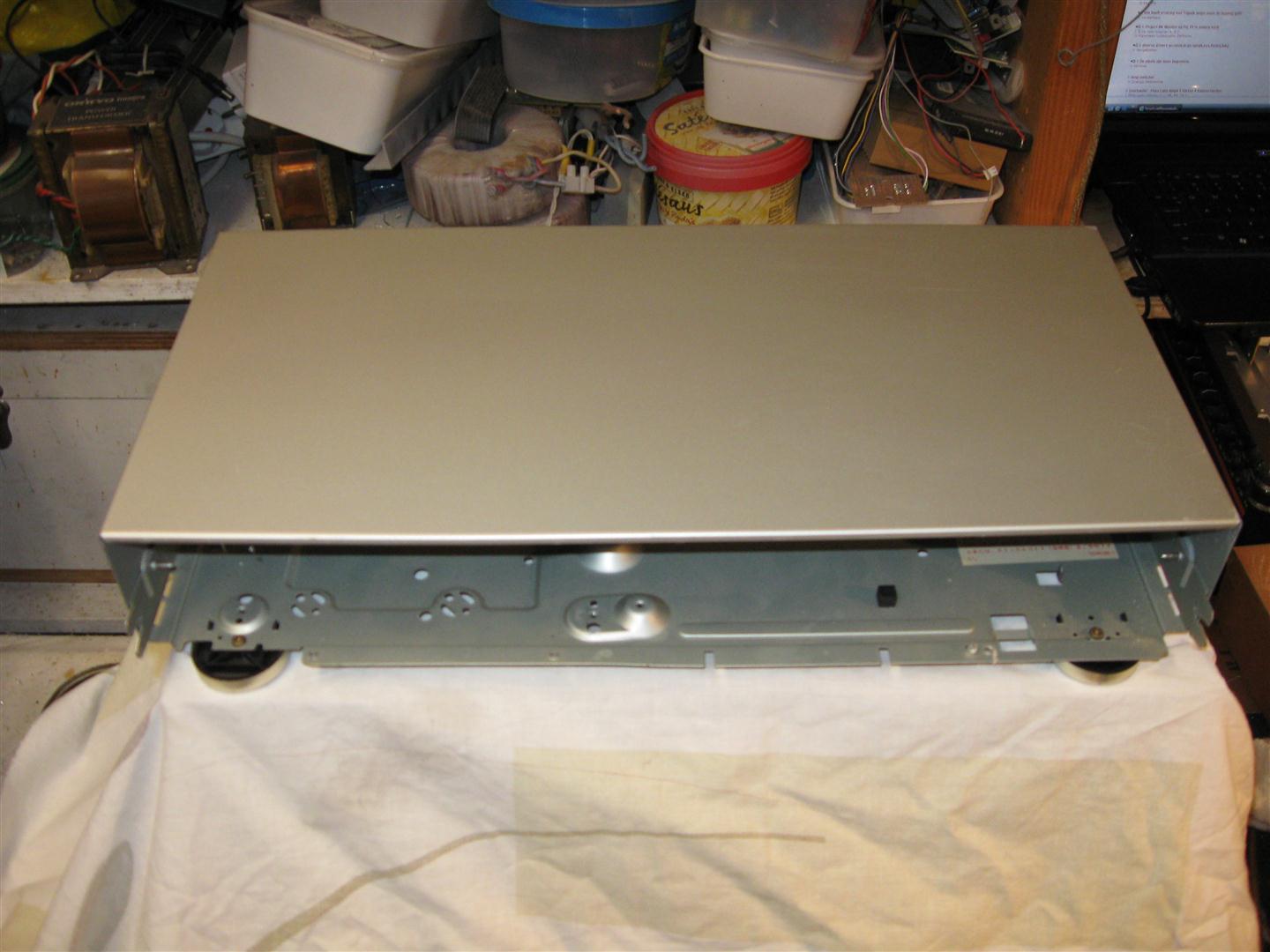

Het geheel gaat gemonteerd worden in een gebruikt, maar net kastje :

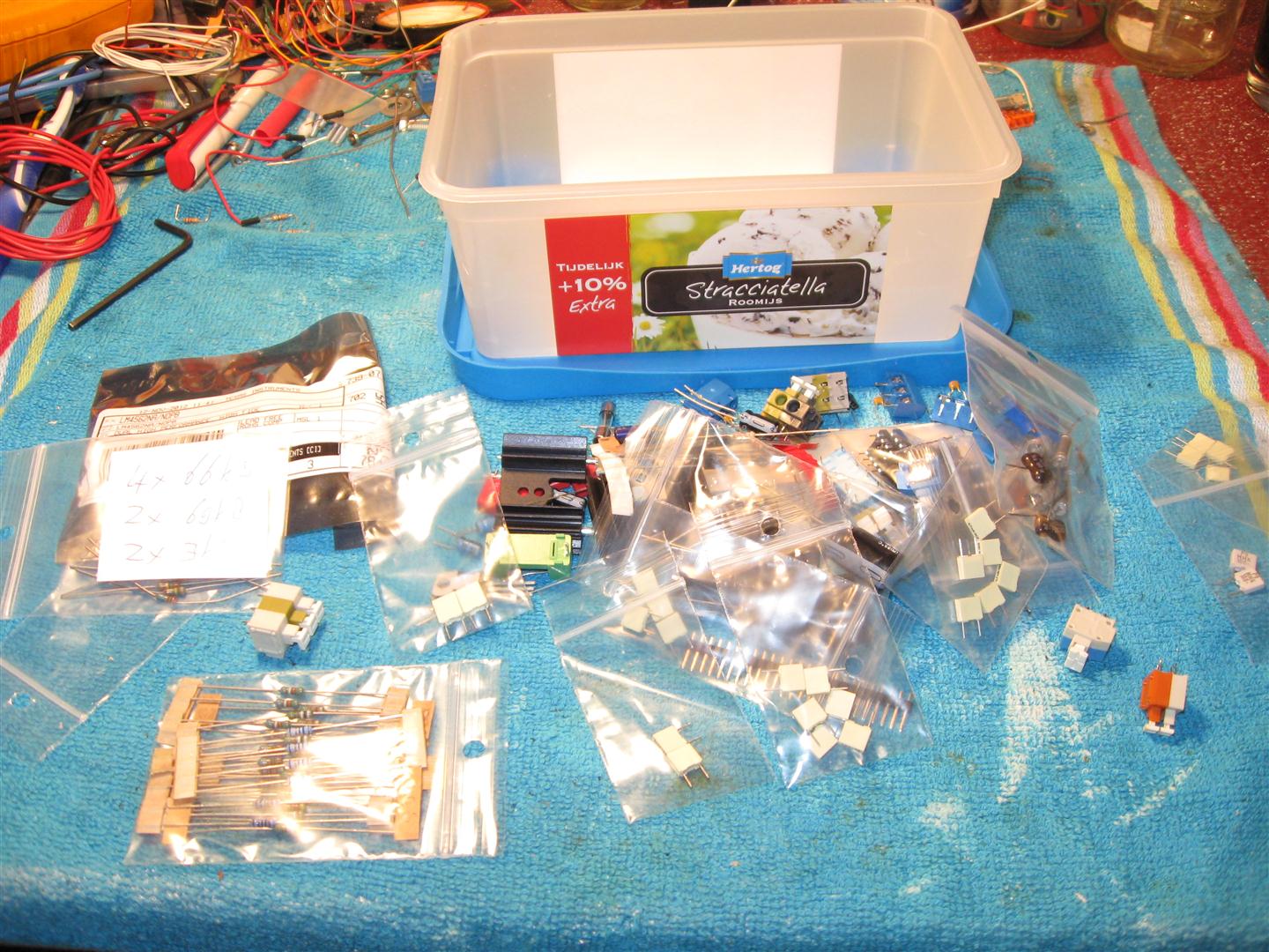

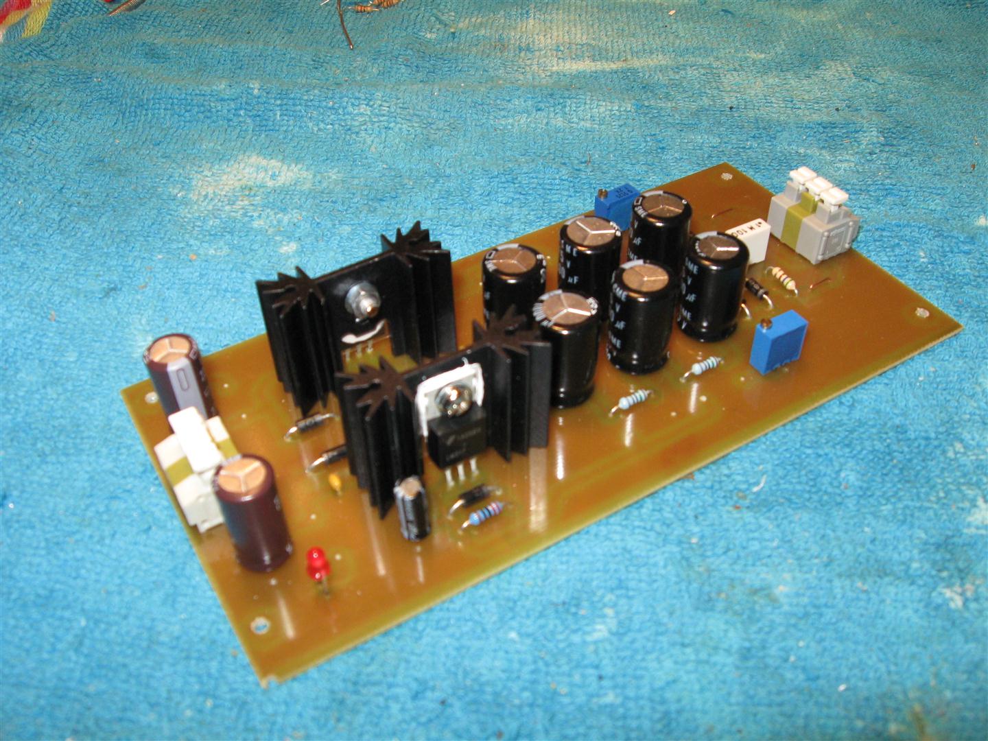

Flinke bak onderdelen :
Voedingkje in elkaar gesoldeerd. is niet zo heel bijzonder, standaard tandem 317 / 337.
Maar wel met Schottky gelijkrichter diode's en een CRCRC filter rondom de afvlak elco's.

Die rode led op de voedingsprint geeft neem ik aan of er spanning op de schakeling staat?
Re: Actief 2-weg scheidings filter - custom made.
Je gaat door voor de ijskast ! :mrgreen:
Berichten: 14139
Dan nog een domme vraag, die zwarte blokjes waar die koelvinnen opzitten, wat zijn dat en wat doen die qua functie?
Berichten: 17579
spanningsregelaars.

Had dit topic nog niet echt bekeken, maar volgens mij gebruik je die dure cryogene onderdelen?
Berichten: 17579
hertog inderdaad! :shock:
Ja, geen rommel hier, hoor ! :mrgreen:

Hallo Ray, die spanning regelaars waar Dre het over heeft, is dat een alternatief voor een trafo of moet er voor de voedingsprint toch ook een aparte trafo erbij komen?
Nee, dit kan niet op netspanning werken, het is geen SMPS, als je dat mocht denken...zou hele rare licht en rook effecten geven... :lol:
Er komt nog een aparte transformator bij, daar ben ik nog voor aan het rondkijken. kan een ringkern zijn maar ook een ingegoten blok-modelletje.
Berichten: 14139
Simpele kleine blok trafo zal wel afdoende zijn toch? Ik neem aan dat de schakeling nauwelijks vermogen zal trekken...
Inderdaad, een paar honderd mA bij 15 volt zal ruim voldoende zijn.

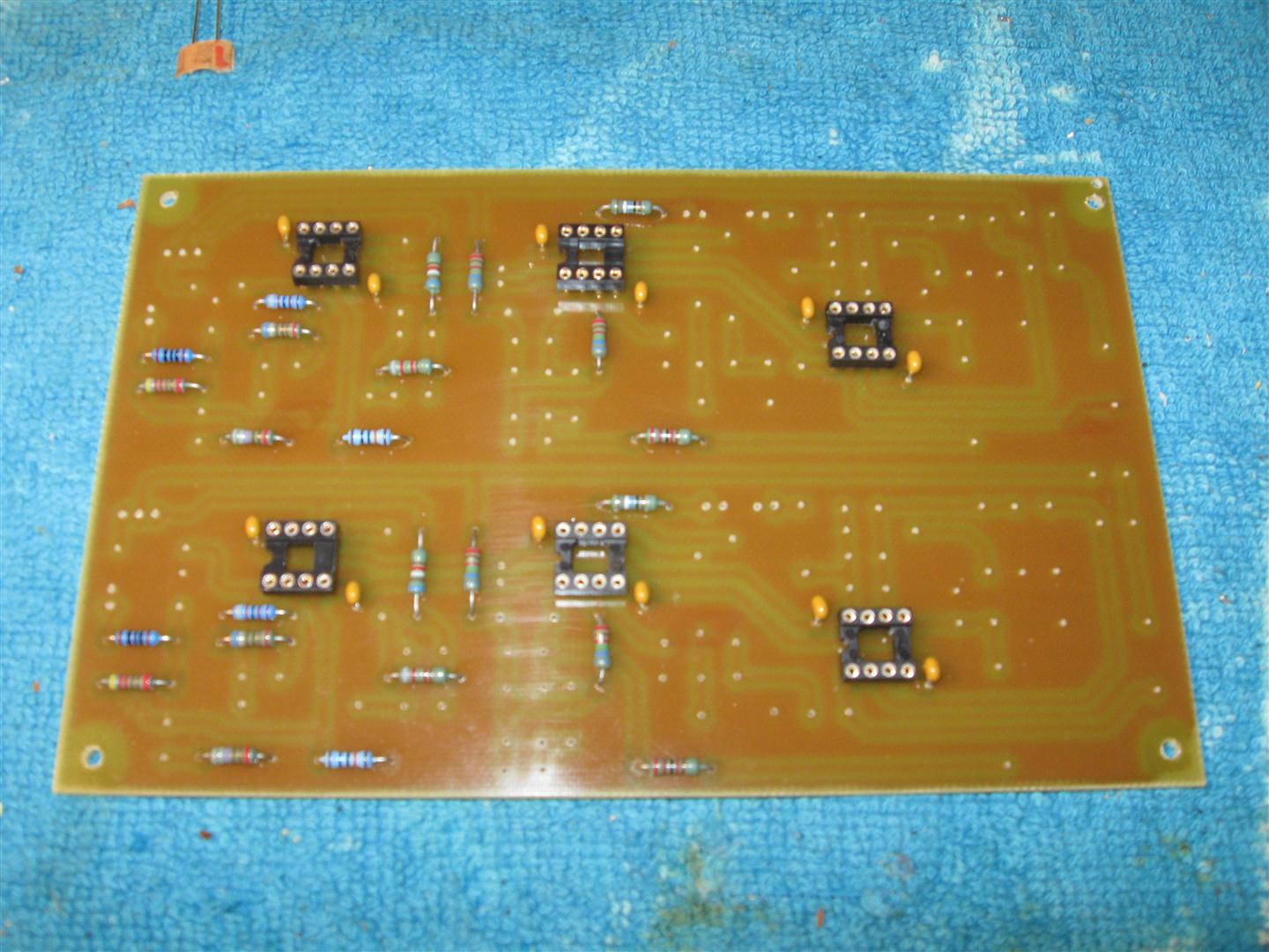

Het soldeerwerk aan de filter print is ook gestart :
De weerstanden zijn bijna allemaal nogal specifieke waarde's, gelukkig is bij Dick best de collectie de laatste tijd flink uitgebreid.
Voor de zekerheid meet ik van iedere weerstand de waarde na voordat hij op de PCB gaat.
(van koolfilm 5% kan ik moeiteloos de ringen lezen, metaalfilm 1 % heb ik het een stuk moeilijker mee, gelukkig heb ik 3 multimeters... :lol: )
