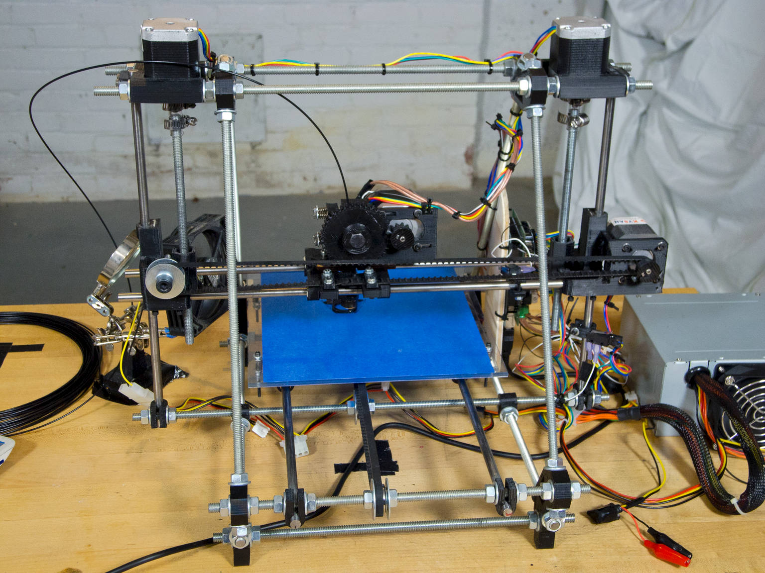

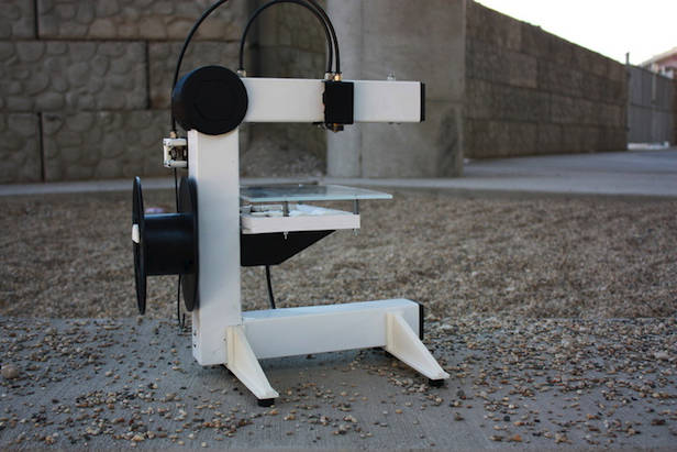

Naast de vele bedrijven die kits aanbieden van hun versie van een 3D printer is de Prusa Mendel (van de RepRap site) 1 van de meest gebouwde varianten. Dit omdat deze voornamelijk gebruik maakt van M8 draadeind, bouten, ringen, wat los schroefmateriaal en de geprinte onderdelen. Zelfs de lagers zijn te printen. Dit was ook mijn originele plan om deze te bouwen. Het nadeel vind ik dat hij er heel rommelig uitziet:
Daarom heb ik na lang wikken en wegen toch besloten om deze niet te maken. Er is nog een andere categorie. Namelijk de RepStrap. Dit is een RepRap die niet alleen standaard onderdelen en geprinte onderdelen nodig heeft maar ook 1 of meerdere specifieke onderdelen of delen die een speciale bewerking nodig hebben. Voorbeelden zijn de Makerbot die gebouwd is uit met een laser gesneden houten delen.
Ik heb heel erg getwijfeld over een Deltabot maar aangezien deze een zeer afwijkende constructie heeft die ook een software aanpassing nodig heeft en het project nog erg in de kinderschoenen staat heb ik daar vanaf gezien. Miss een andere keer... ;)
Mijn keus is gevallen op de Eventorbot. *
Deze is ontstaan uit een Kickstarter project. Doel was om een printer te maken die welliswaar een metalen frame gebruikt (en dus iets minder makkelijk te verkrijgen is) maar die 40% minder onderdelen en een eenvoudigere opbouw heeft. Daarnaast zou hij minder gevoelig moeten zijn voor trillingen en dus afwijkingen. Bovendien vind ik deze vele malen mooier en netter dan alle andere printers (duurdere commerciele ontwerpen daargelaten).

Waarom überhaupt lassen/solderen? Is schroeven niet goed genoeg? Trouwens vind die hele stangetjesconstructie op de foto er wel erg wiebelig uitzien.
Klopt, dat vond ik ook. Daarom ga ik dat model dus ook niet bouwen. ;)
