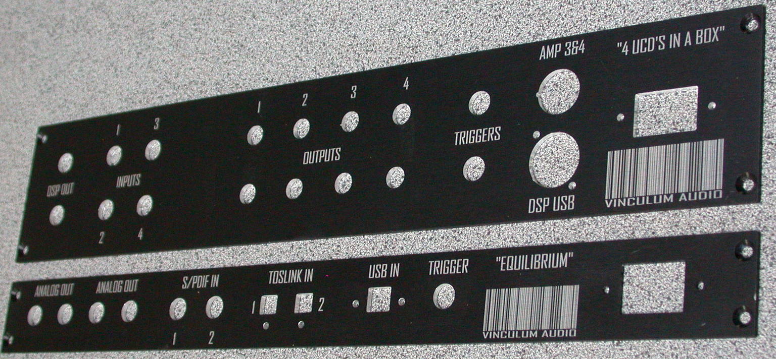

Mr Tube schreef:
Kun je daar tekst in laseren?
ik wel:
(gaatjes maken doe ik ook)
Kees

Zweitse schreef:
:kwijl:
kom kom jongens... we hebben toch wel vaker frontjes gezien die ik gemaakt heb... dit is gewoon strak maar toch niet om maar meteen hyperactieve speekselklieren van te krijgen? (want dan heb ik er nog wel een paar... :mrgreen: )
Kees

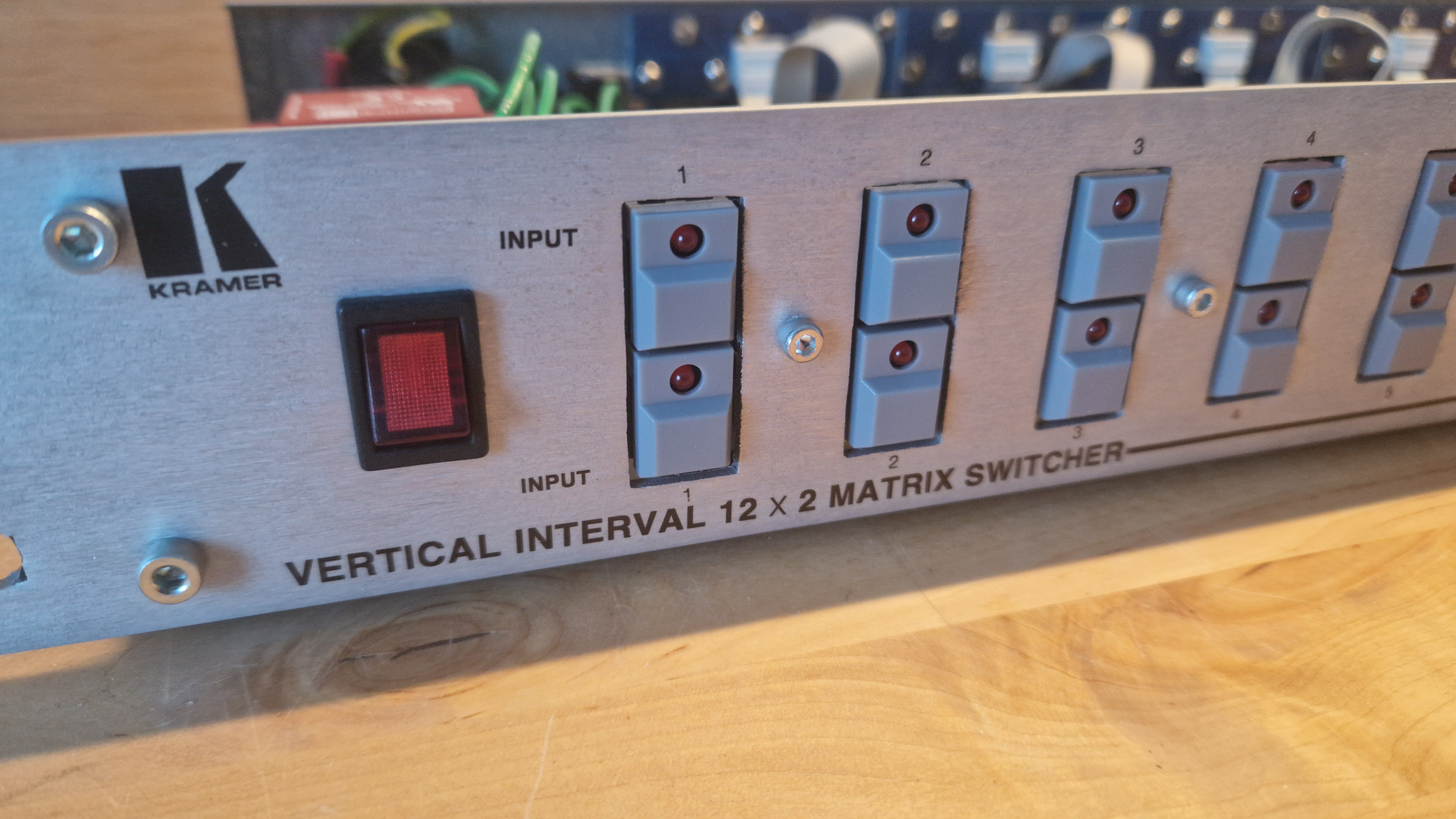

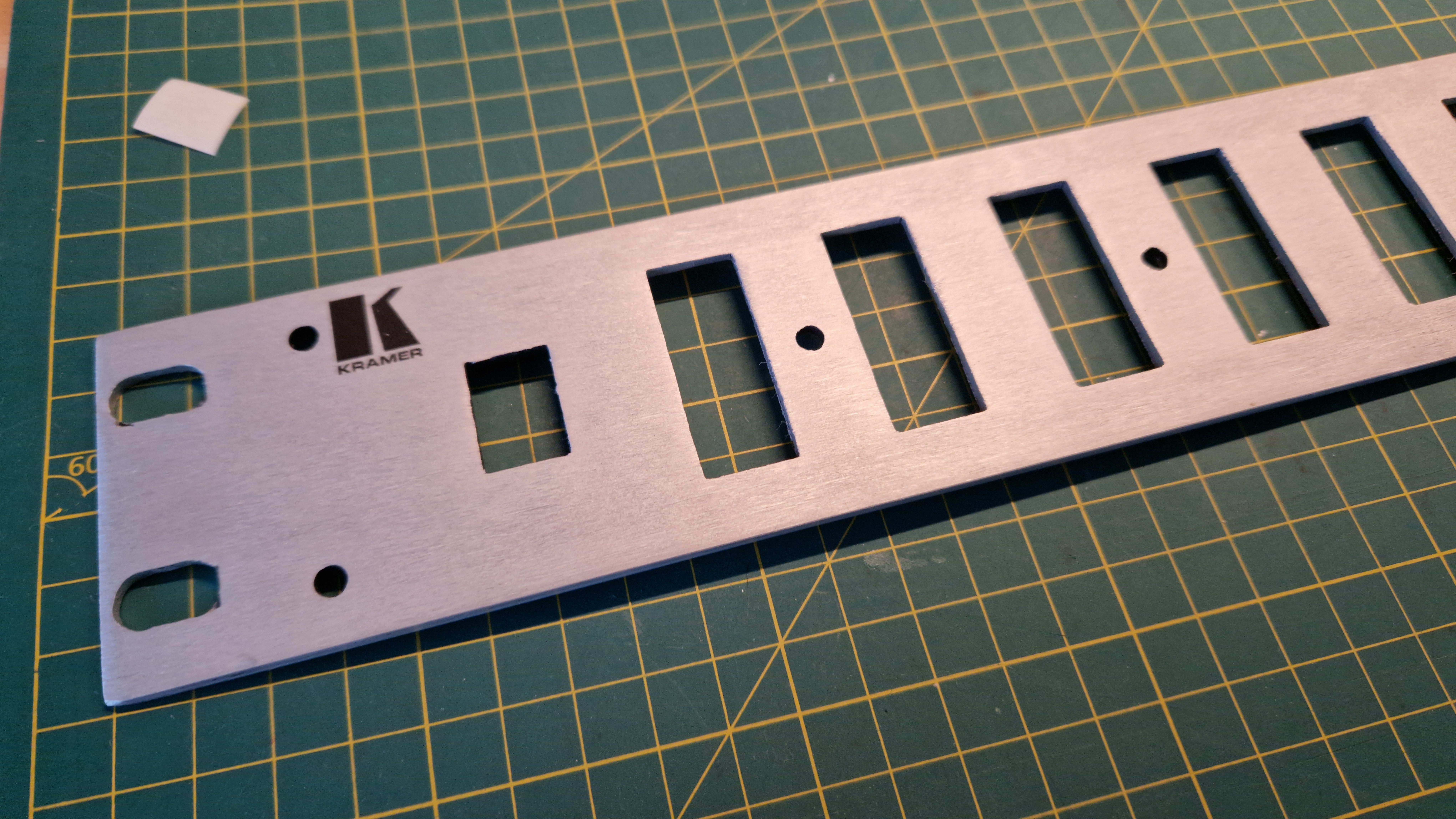

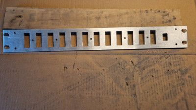

Laatst nog een input switcher als nieuw gemaakt. Was origineel in de kleur zwart. Blank gemaakt en voorzien van nieuwe letters en lijntjes. Gewoon met transfer papier en daarna blanke spuitlak.
SARK
Berichten: 7728
Re: tekst op frontplaten
Bericht door SARK »
Ziet er heel netjes uit hoor!
Maareh ... "Gewoon met transfer papier en daarna blanke spuitlak."
Leeg eens uit ajb want dit is een methode die ik ook wel wil gaan toepassen, Wat voor materialen/technieken heb je gebruikt?
Meridian
Berichten: 96
Lid geworden op: za 06 jun 2020, 15:39
Bericht door Meridian »

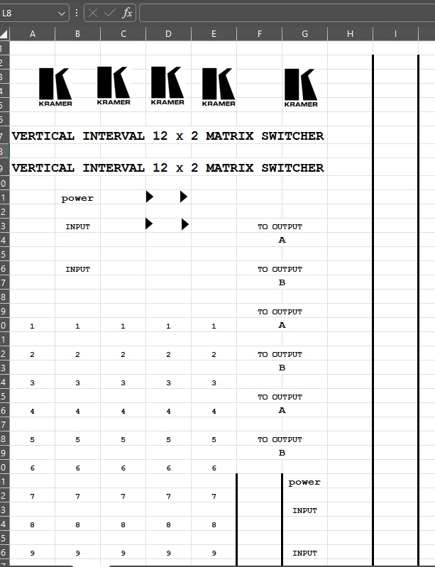

Stap1:
Ik heb eerst de voorkant ingemeten ( zeg maar waar de letters en cijfers staan ) zodat deze hetzelfde uit gaat zien. Vervolgens ben ik op zoek gegaan naar het logo en lettertype van de firma. Het logo en de letters heb ik vervolgens in excel geplaatst zodat ik alle benodigde opdrukken op 1 A4`tje kan afdrukken. Ik heb een aantal van deze extra gemaakt zodat ik een aantal reserve heb mocht het misgaan. Afdrukken doe ik per laserprinter op decall ( transfer ) papier.

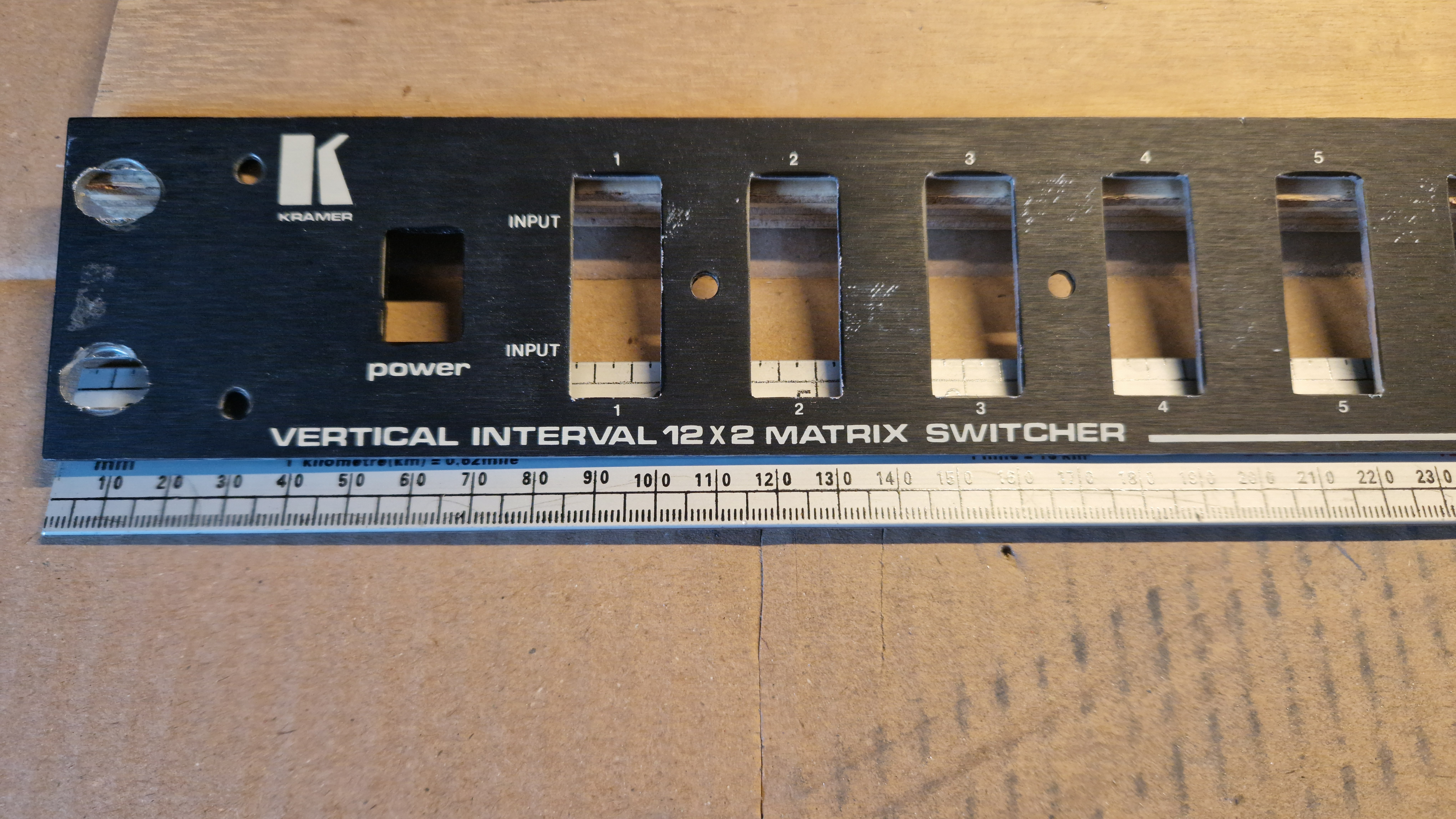

Stap 2:
De voorkant en achterkant heb ik geheel blank machinaal geschuurd met een zeer fijne korrel ( gebruik een mondmasker en handschoenen ) Na het schuren met ipa 70% geheel vetvrij gemaakt
Stap3:
Leg het paneel op papier met een mm raster ( zodat de letters qua plaats mooi overeen komen )
Stap 4:
Snijdt de opdruk per letter of cijfer uit met een scalpel. Week deze in schoon water voor.
Stap 5:
Plaats deze letters op de gewenste plek op het paneel.
Stap 6:
Laat het geheel enkele uren volledig drogen.
Stap 7:
Na het drogen voorzie je het paneel met een transparante spuitverf ( mat ) Ik heb deze 4 x voorzien van deze lak. Laat tussen de lagen door de lak goed uitharden volgens voorschrift.
Stap 8:
Monteer het paneel terug.

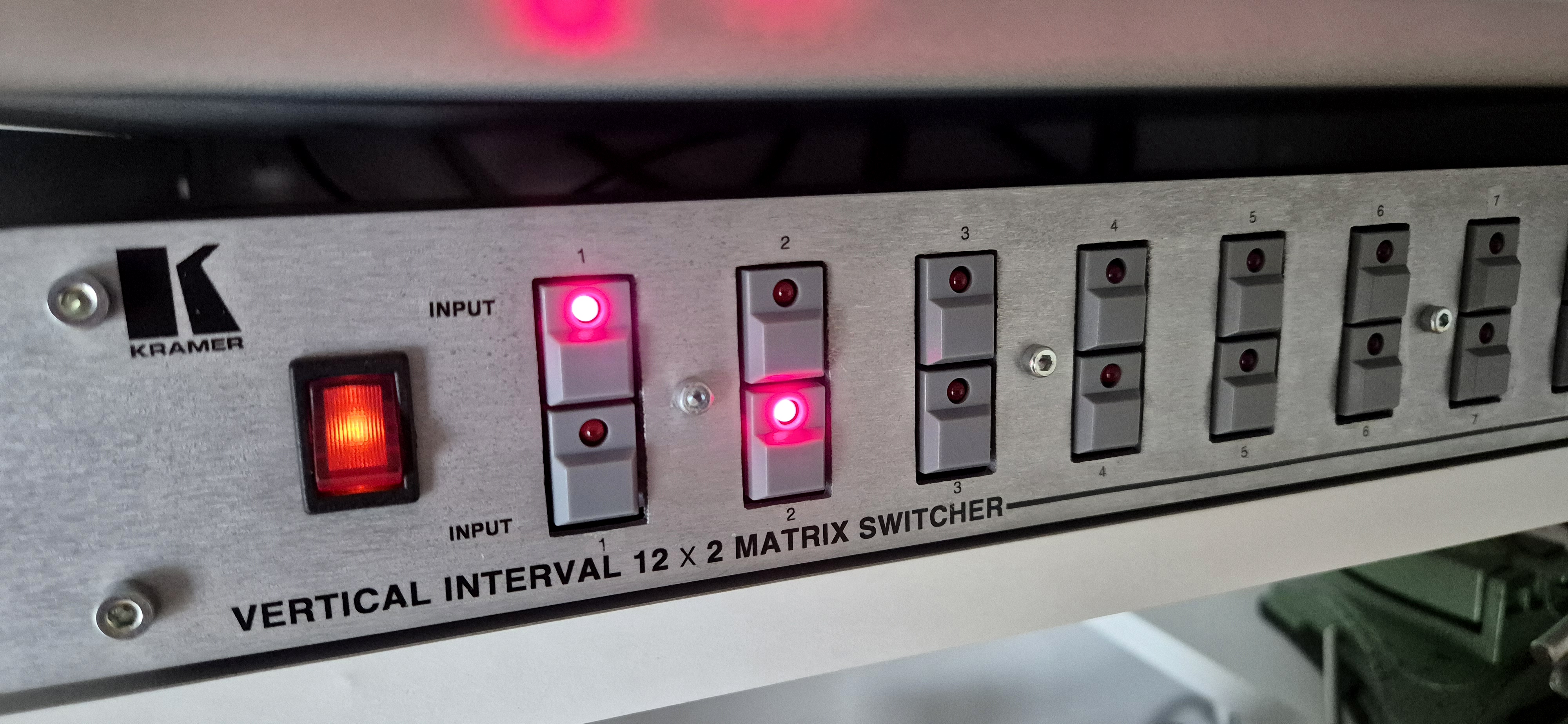

Na intensief gebruik ziet het na bijna 1 jaar nog steeds zo uit:

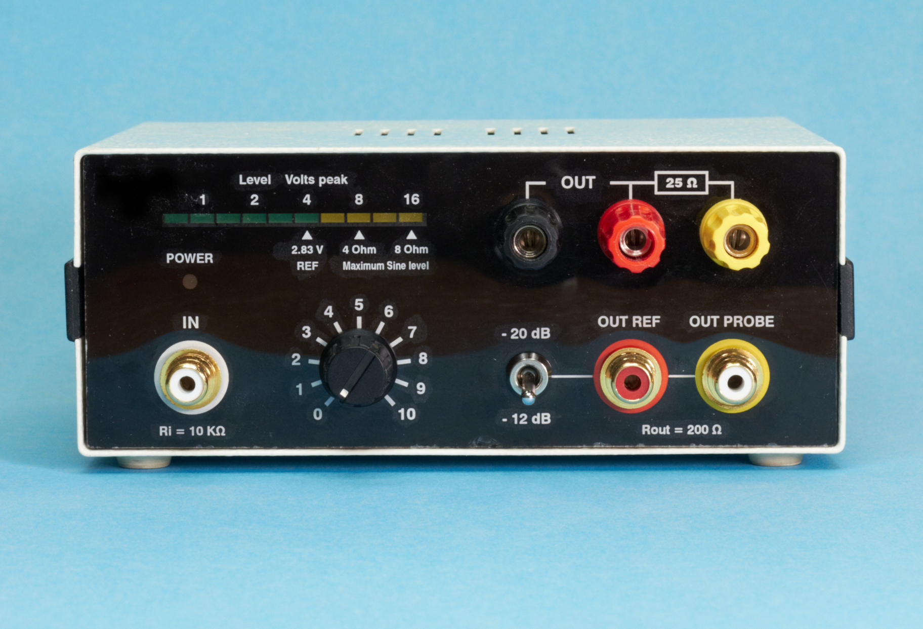

Modelbouwzaak sowieso. Het is er voor zowel laser als apart voor inkjet. Inkjet biedt meer mogelijkheid tot kleur maar moet wel watervast zijn! Als je wat Googeld kom je meer tegen, in diverse film dikten ook. Zelf alleen nog die laserfilm van de modelbouwwinkel gebruikt.
Overigens werken overhead transparanten ook prima als het niet groter dan A4 is. In spiegelbeeld printen en met 3M lijmfilm opplakken.
SARK schreef: zo 15 dec 2024, 12:10
Maar plak je met zo'n overhead transparant het hele vel op het panel?
Yup, met Talens acrylverf kun je dan eventueel nog met de hand inkleuren. voorbeeldje:
Het masker voor de ledbar is hier overigens wel met decalpapier gedaan.
