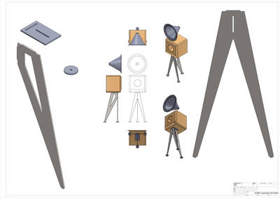

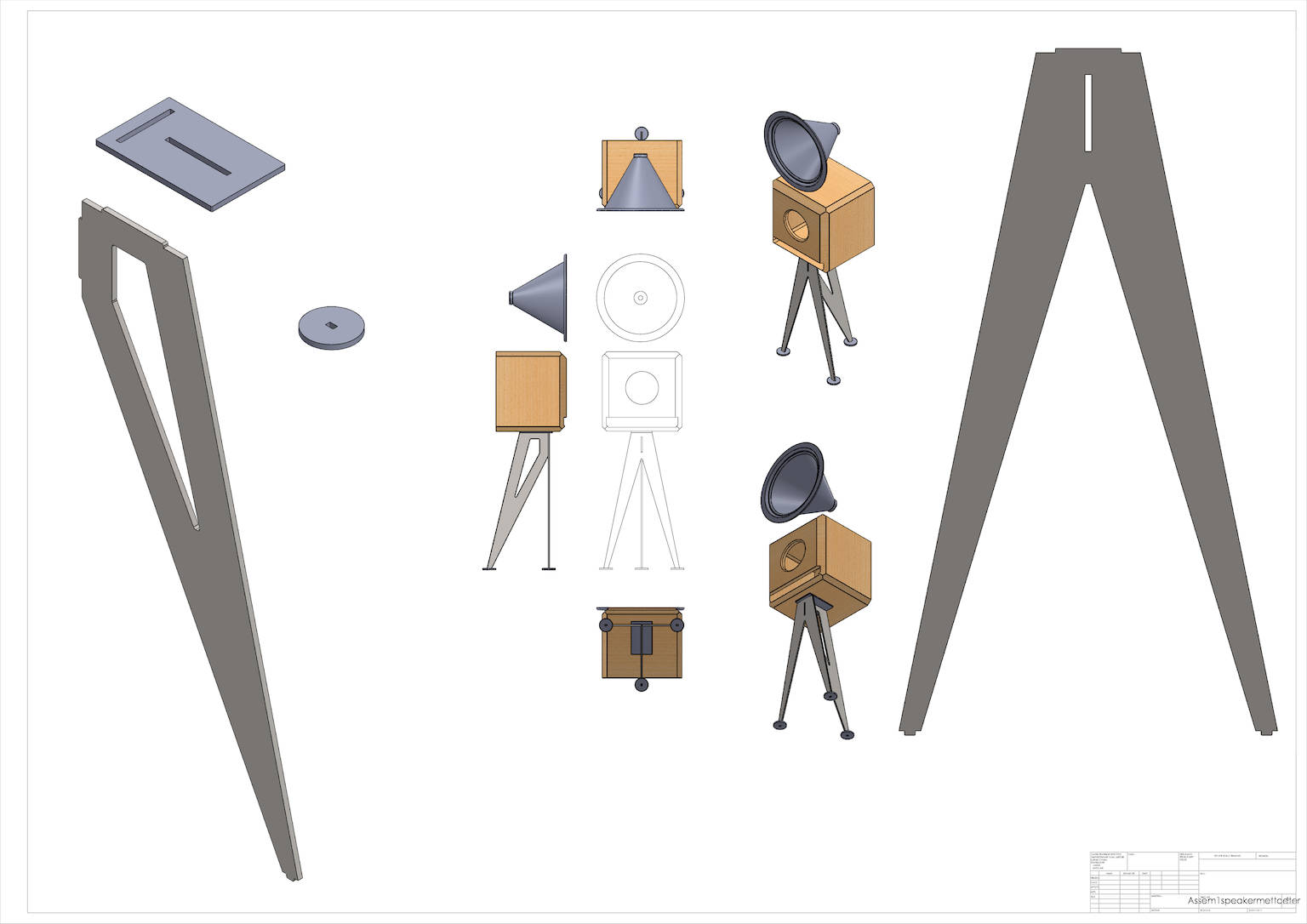

Me collega is bezig met een teken programma en bood aan om wat tekeningen te maken , waar ik hem zeer dankbaar voor ben :goeie: :proost:
Dus hier al vast de sneak preview :rock:
De poten wil ik laten lasersnijden bij een bedrijf 24/7 steel. Me collega is al bezig met een prijsopgave.
Maar misschien dat iemand nog wat anders weet???

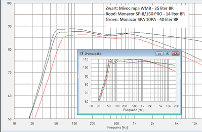

Berichten: 9198
Re: Project 04: 2 weg hoornluidspreker
Dan zou ik eerder hiervoor gaan, zit ook in de Momo
Monacor:SP-8/150PRO 58,76
http://www.lautsprechershop.de/index_hi ... i/momo.htm
Alternatief:
SPA-8PA 36,18
Die jij koos heeft een hoge fs (resonantiefrequentie) en een hoge Q-waarde (0,45 of hoger), wat vraagt om een grote kast, dan ook nog eens lage Xmax.
In jip en janneke taal:
Qts = 0,4? Ja, mooi:
Dan: afstemfrequentie ongeveer gelijk aan fs bij het volume van VAS (zijn eigen ophangingsstijfheid opgegeven in liters).
Qts groter dan 0,5 wordt een beetje problematisch als je niet weet wat je doet.
Qts kleiner dan 0,4 betekent BR kast kleiner dan VAS en de -3dB ook hoger dan de fs.
Zeer lage Qts is voor bashoorn nog bruikbaar.

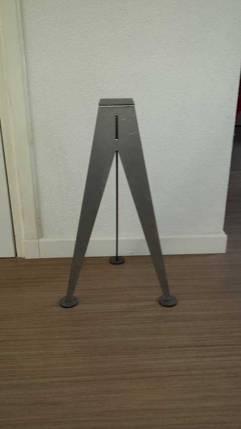

Vandaag de poten binnen gekregen.
laser gesneden 6mm dik volgens de tekeningen van hierboven.
Binnenkort zal ik de gleuven dichtlassen en slijpen.
Dan netjes wit spuiten. ze zijn ongeveer 65 cm hoog.
Maar eerst piccies :yeah:
Maar met dit warme weer komt er niet veel uit me handen dus duurt nog wel even voordat het klaar is.
dennis
Berichten: 4595
Bericht door Zweitse »
Mooi design.
Bericht door rjmulder »
Ziet er strak uit en voor lassen is het nu toch ook te warm kun je beter in de winter doen :D

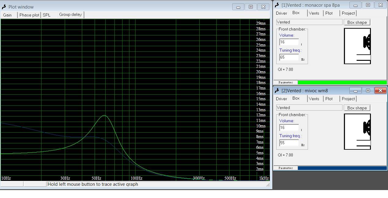

Oke wie kan me nu een beetje commentaar leveren cq helpen....
Ik heb de gegevens van de drivers in winisd gezet.
De drivers die me aangeraden zijn en lekker in het budget vallen.
Ziehier de grafiek
Ok eerst over die eminence , dit was een keuze van mij.
De kast wordt veel te groot dus dat wordt hem niet. :roll:
Die mivoc komt op 50 hz op 90 db en ziet er toch wel goed uit?
Dan de monacor op 50hz en 93 db dat is wat harder maar die rare slinger erachter krijg ik niet echt weg.
Door volume of frequentie aan te passen , kan dat kwaad 2db slinger?
Anders is dit de winnaar denk ik.......lekker laag en lekker goedkoop dus meer poen voor het filter. 8)
Even wat meer info over de hoorn , dat wordt denk ik de monacor mrd34.
Omdat hij kwa specificaties volgens mij wel aansluit bij de pa 8 ,en goedkoop.
Wie o wie kan wat bijdragen????
dennis

Die slinger duidt op een te diep afgestemde bassreflex, dikke kans dat daar een zompige/trage bass uit gaat komen (moet je de groupdelay even voor bekijken, een vuistregeltje voor hoorbaarheid daarvan is: Hz * ms < 400).
Het beste is om de kast dan wat kleiner te maken en de afstemming hoger.
Heb je trouwens ook de serieweerstand (versterker+kabels+filter) in de sim meegenomen?
Met WinISD Pro zijn ook de kast/poort verliezen wat beter te simuleren, vaak scheelt dat 1 dB-tje of meer met het model zonder deze verliezen.
Het is dus ook helemaal niet erg om 1 dB boost te hebben in het laag, in de praktijk trekt dat door de verliezen wel weer vlak.

Oke chris ,
Ik heb gekeken naar die groupdelay en die is 22 ms.afstemming 52hz.
dus volgens je formule hz*ms 52*22=1140 en gevolg is trage bass.
Ik ga zo dus een andere simulatie maken.....
Ik heb geen serieweerstand in de sim meegenomen... als ik dit zou doen wat moet ik dan nemen??? 10ohm?

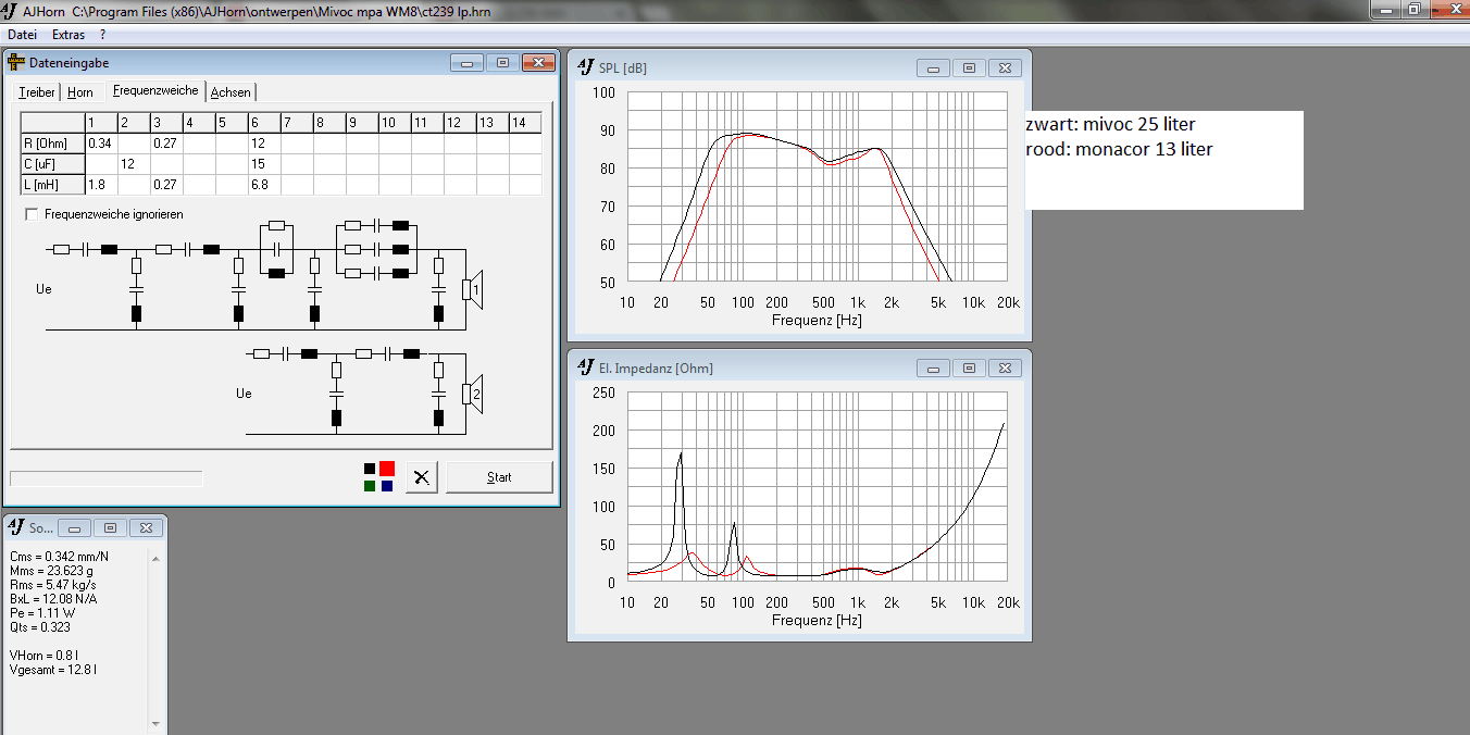

Ok mijn nieuwe berekeningen.
Eerst de plaatjes dan mijn conclusies.
mivoc tunfrq 55hz delay 8ms 55*8=440 dit komt dichtbij de 400
mona tunfrq 65hz delay 12 ms 65*12=780 bijna het dubbele.....
Maar als je nu kijkt naar spl dan is het een ander verhaal
mivoc 60hz 88.5db naar 93db bij 100hz maar waarschijlijk strakke bas.
mona 60hz 91db naar 94db bij 100hz maar zompige bas...
Dus hier zijn de eerste keuzes al te maken... #-o
Ik neig dan toch naar de mivoc ..lagere strakkere maar zachtere bass... nou ja zachter 2,5db merk je net..
Beide kasten zijn 16ltr dus daar valt wel een mooie kubus van te maken.
Ik probeer alles hier bij te houden berekeningen en keuzes enz....
op en aanmerkingen meer dan welkom :D :D
Dennis

Ik ben niet bekend met dat programma en met die vuistregel maar mijn ervaring zegt me dat het niet klopt. De curves laten boven 100Hz ideale lijnen zien terwijl de poortafstemming van de Mivoc niet reproduceerbaar is in Ajhorn. Ik weet zeker dat als <400 er zo uit hoort te zien dat er vrijwel geen enkele box door bijvoorbeeld Hobby Hifi goed afgestemd is. Die afstemmingen komen namelijk ongeveer tot stand zoals ik hieronder beschrijf. Je simulaties zou ik dus maar laten voor wat het is. Zonder filter klopt het sowieso al niet en door de Rdc van de spoel(en) in je filter verandert e.e.a. ook. Dit moet je eigenlijk gewoon allemaal mee simuleren.
Heb de drivers even voor je gesimuleerd (free space). Je moet eigenlijk altijd rekening houden met het passieve filter en de kastinvloeden.
Daarom heb ik een soortgelijk concept gepakt en die curves gesimuleerd. Ajhorn gaat er vanuit dat de driver perfect vlak meet en dat er geen baffle step bestaat. Dat is wel zo, dus er is een daling ingezet vanaf ca 150Hz en er is een dal gecreeerd. Dat het er niet uit ziet maakt niet uit, in de praktijk meet het namelijk perfect.
http://www.hifitest.de/test/selbstbaupr ... k_239_1767
Vervolgens heb ik dat ontwerp voor 16 liter uitgevoerd. De Monacor kan daarmee uit de voeten, de Mivoc kan niet kleiner dan 22 liter. Anders gaat het dreunen en heb je geen laag. In 25-30 liter speelt de Mivoc het mooiste. De Monacor kan vanaf 12 liter goed spelen, maar dan niet heel erg diepgaand. Bij 16 liter als eis zou ik direct gaan voor de ook hogere SPL scorende Monacor. Bij 24 liter ruimte in het concept zul je met de Mivoc een rijker (bas)geluid krijgen dat nog steeds 5 buren verderop te horen is.

Die monacor speelt nog steeds lekker in 34 liter.
Vanaf 40 liter kun je eventueel een 10" overwegen, maar dan kloppen je looks niet meer :wink:
Hier even een vergelijk zonder filtering, dus voor actieve filtering of bij filtering met LCR correcties voor het opslingeren. Ook de SPA10PA er even bij gezet

Ok wouter heel erg bedankt. :goeie:
Hier kan ik weer een aantal dagen op studeren.
Dan moet ik me meer op ajhorn gaan concentreren...
Die 40 liter kwam er rekenkundig heel snel uit........
Maar het zal waarschijnlijk een stuk kleiener worden door wanddikte , bracing en speaker zelf die erin gemonteerd zal worden.
10 inch is te groot voor mijn comcept dus dat wordt hem niet.
Dus conclusie vanaf 16 ltr de monacor8pro ,vanaf 24 ltr de mivoc.
Ik ben zelf met de monacor spa 8pa bezig geweest die is goedkoper.
Meer centjes voor het filter.
Ik probeer die er straks eens in te krijgen dan.
