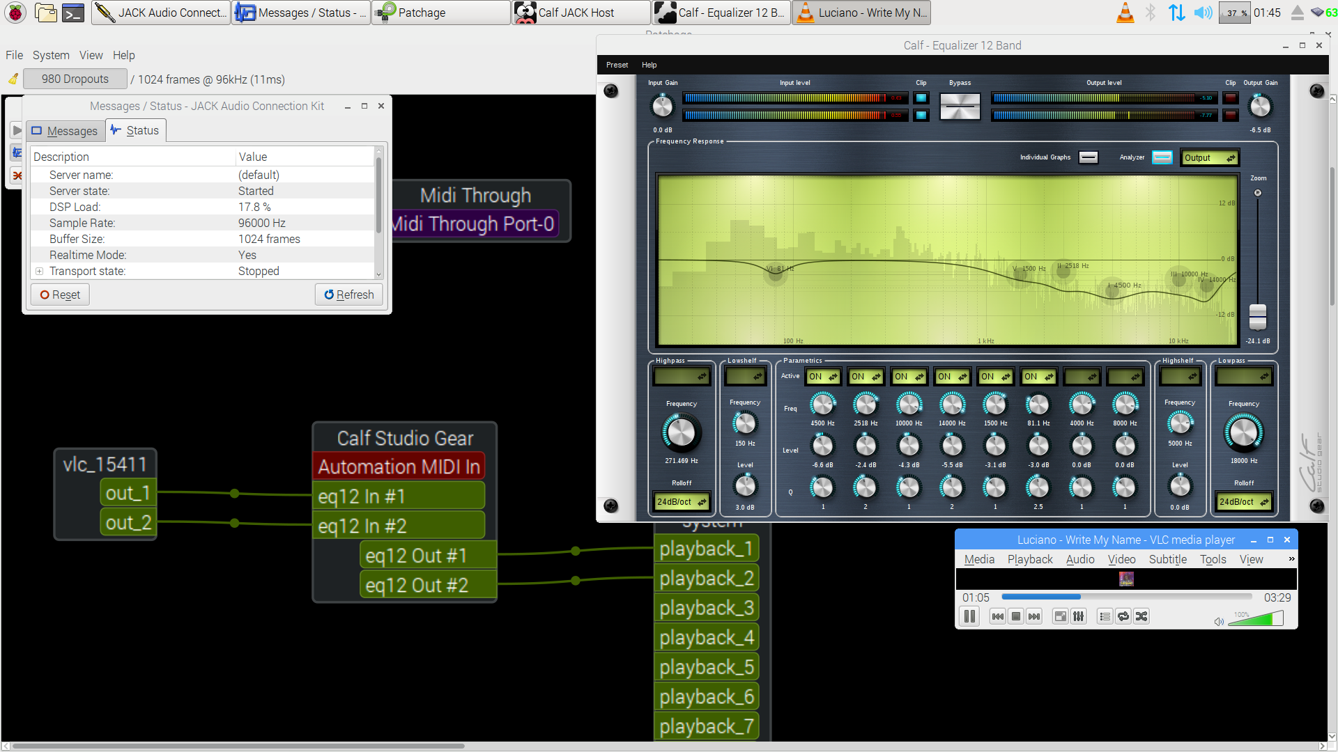

Voor het patchen van audiosignaal en DSP-plugins wordt het Qjackctl. Werkt prima en is zonder omwegen gewoon te installeren op de RPI. Ik moet wel nog eens goed kijken naar de instellingen.
Re: DSPi (was:Raspberry Pi 3 als mediaspeler-met-DSP, of als DSP-met-SPDIF-input?)
Hmmm... In Qjackctl krijg ik geen system capture in beeld. Dat schijnt te liggen aan het ontbreken van een audio-input op een RPI, al vind ik dat een beetje vreemd, aangezien de system capture volgens mij ook systeemgeluid op moet pikken. Sommigen krijgen hem niet, anderen wel. Ik ben er nog niet in geslaagd om de cirrus logic audio card herkend te krijgen. Ik ben inmiddels overgestapt van Ubuntu Mate naar Raspbian en de volgende stap lijkt me in ieder geval de verschillende stappenplannen uitproberen om de kaart alsnog herkend te krijgen. Dan kan ik zien of de system capture wel ineens verschijnt, of dat het toch ergens anders aan ligt.
Wat me heel erg verbaast is dat iedereen dezelfde hardware ontvangt (RPI), maar dat iedereen toch een andere weg lijkt te moeten volgen om iets werkend te krijgen. Ik vermoed updates die roet in het eten gooien.
Een workaround is op de korte termijn mijn minidsp 2x4 balanced in te zetten, maar dan niet op de digitale uitgang van de TV maar de analoge. Dat gaat me te ver voor muziek, dus dat zal ik dan wel streamen met de rpi en via USB aansluiten op de minidsp. Al draait de mindsp plugin geloof ik niet via Wine en die heb je wel nodig om te schakelen tussen bronnen. Hmm.
Nou-nou, poeh-poeh...
Het is nog niet gelukt, maar het gaat vooruit.
http://www.instructables.com/id/Raspber ... rossover-/, en dan met name pagina drie. Er staan varianten van op verschillende fora. Vervolgens zou het volgens de een zo met alleen die kernel-wijziging moeten werken, anderen adviseren dan een asound.conf of asoundrc bestand om ALSA de juiste kaart op de juiste manier te laten gebruiken.
Inmiddels zie ik 8 output-kanalen in Jack, in theorie heeft het gewerkt. Ik krijg nog geen geluid uit de pi met deze settings, maar ik vermoed eigenlijk dat dit een stomme configuratiefout is. Daar wordt aan gewerkt.
Verder heb ikop de laptop zitten prutsen, nee onderzoeken, met de calf plugins en het aan elkaar knopen in de patchbay van Qjackctl. De patchbay is een neurotisch ding, erg gevoelig voor fouten van de gebruiker, maar als je nauwkeurig werkt krijg je alles aan elkaar zoals je het wil. Met patchbay persistence zit alles ook voorspelbaar en betrouwbaar aan elkaar vast na reboots enz.
Inmiddels een speciale versie van Jack voor de Pi geïnstalleerd. Gewone 16/44,1 muziek klinkt nu goed en geen enkele error of xrun van Jack. 24/96 deed het eerst helemaal niet, na geklooi met settings in qjackctl wel vervomd geluid. Nog meer geklooi verminderde de vervorming aanzienlijk. Er zijn bepaalde verhoudingen tussen settings, als die niet kloppen gaat het mis. Dat maar eens uitzoeken.
Met 16/44,1 heb ik in ieder geval al zitten spelen met wat parametrische EQ, ging prima. De doelen komen langzaam in zicht!
Re: DSPi: Raspberry Pi 3, dsp-software met GUI werkend
Het werkt. Op bypass klinkt het gewoon als een prima stream, met EQ blijft dat. Geen geklik of gekraak. Hoera! Nog ff kijken of 192 kHz nog lukt, zou wel leuk zijn. Dit weekend flink lijmen aan mijn nieuwe subhoorn (
) en misschien dan volgend weekend testen hoe het als digitaal crossover werkt.
