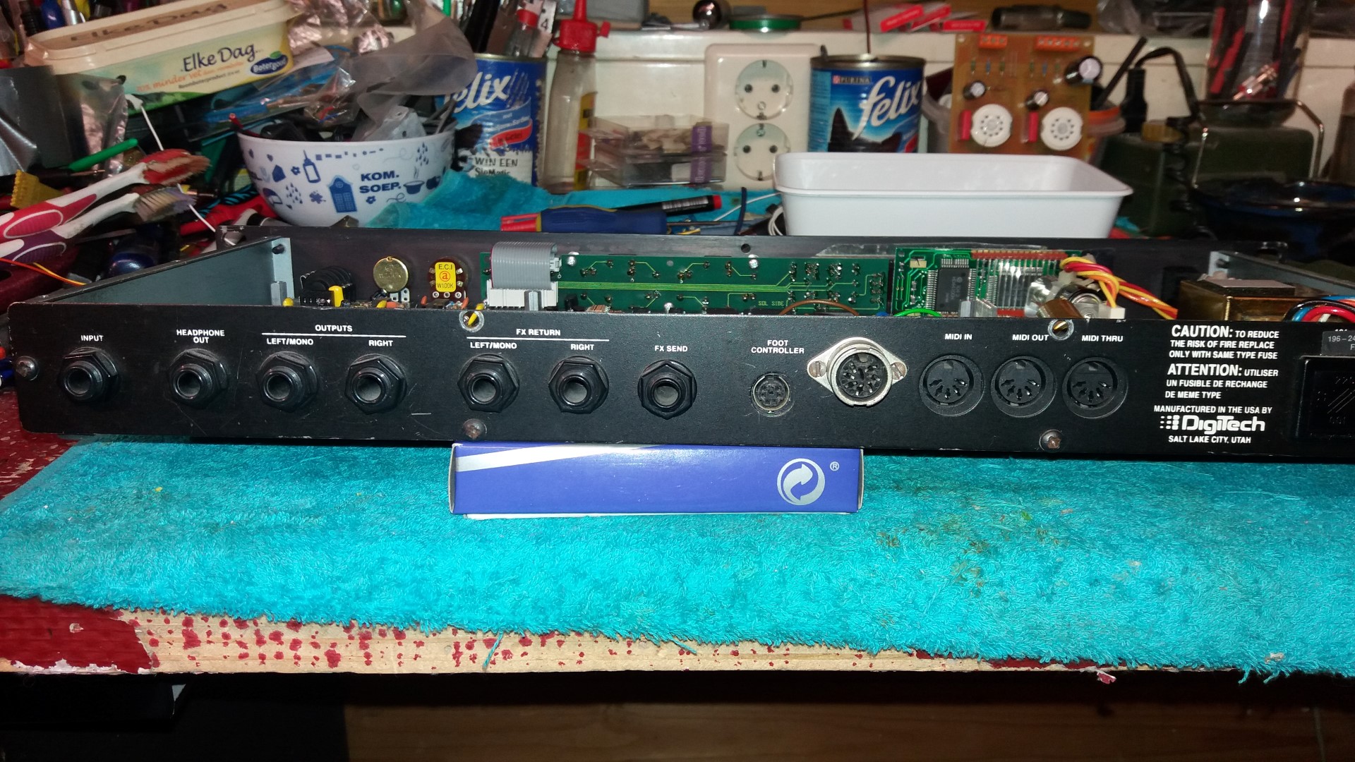

Tijdje gelden een effectprocessor voor de gitaar van Marktplaars geplukt.
Deze is ongeveer 25 jaar oud, en er moesten een paar dingetjes aan gebeuren om hem weer goed te krijgen.
Zo was de backlight van de LCD nog maar minimaal, de potmeters niet goed meer, en de backup batterij niet veel meer.
Ik zal eerst uitleggen wat het ding eigenlijk is. het is dus een processor die je in een 19 inch rack kan monteren primair bedoelt voor elektrische gitaren.
Er zit een analoge voorversterker in, gevolgd door een 7-bands equalizer, dan verschillende soorten overdrive en distortion.
Vervolgens gaat het signaal een A/D convertor in en kunnen er in de DSP effecten zoals Chorus, Delay, Echo, en Reverb worden toegevoegd. daarna volgt een D/A convertor die een stereo signaal uitspuugt
Het geheel word aangestuurd door een computer gedeelte waarmee je tientallen verschillende parameters kunt instellen, en je kunt deze ook weer opslaan in vele presetlokaties. standaard zitten er al iets van 180 presets in.
Oorspronkelijk hoorde er ook een voetpedaal met verschillende schakelaars en een FL display bij, maar die was in de loop der jaren verloren geraakt. geen probleem, want er is ook een uitgebreide MIDI aan boord waarmee de unit extern bestuurd kan worden.

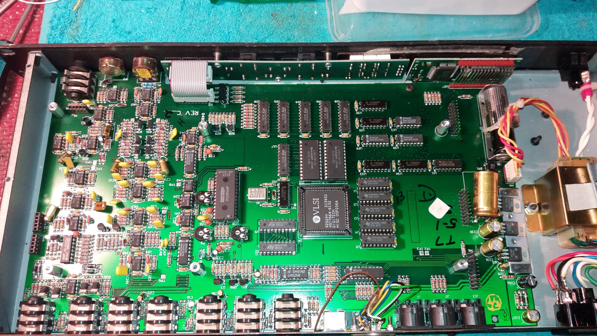

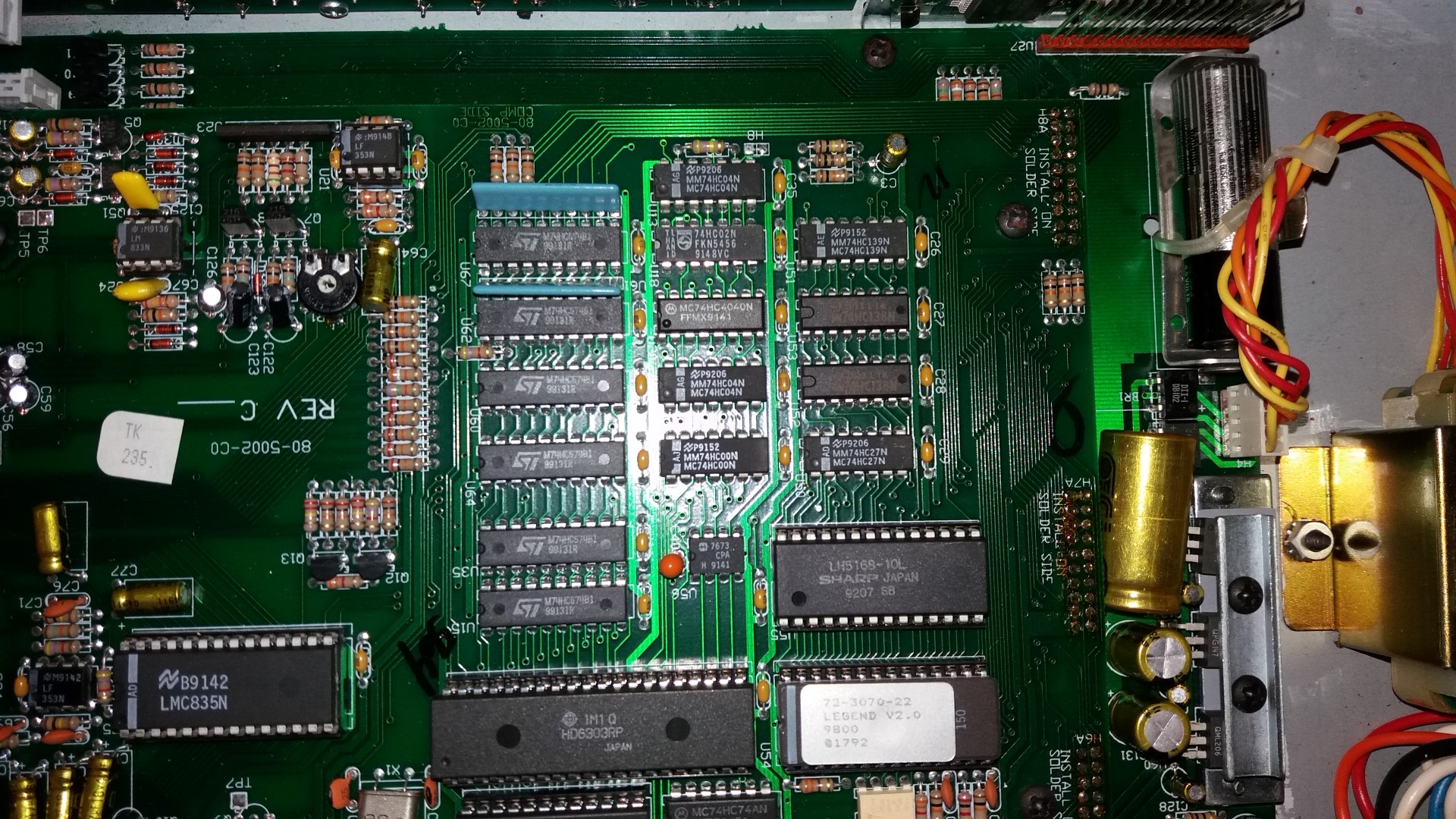

Als eerste een overzicht foto, in de kast zitten 2 grote PCB's die gestapeld zijn, beiden zijn voorzien van analoge en digitale electronica.
In 1992 was SMD minimaal in gebruik, dus dit is allemaal conventioneel opgebouwd. ik vind de printen mooi ontworpen en opgebouwd.
Het komt dan ook uit Amerika, en niet uit China.

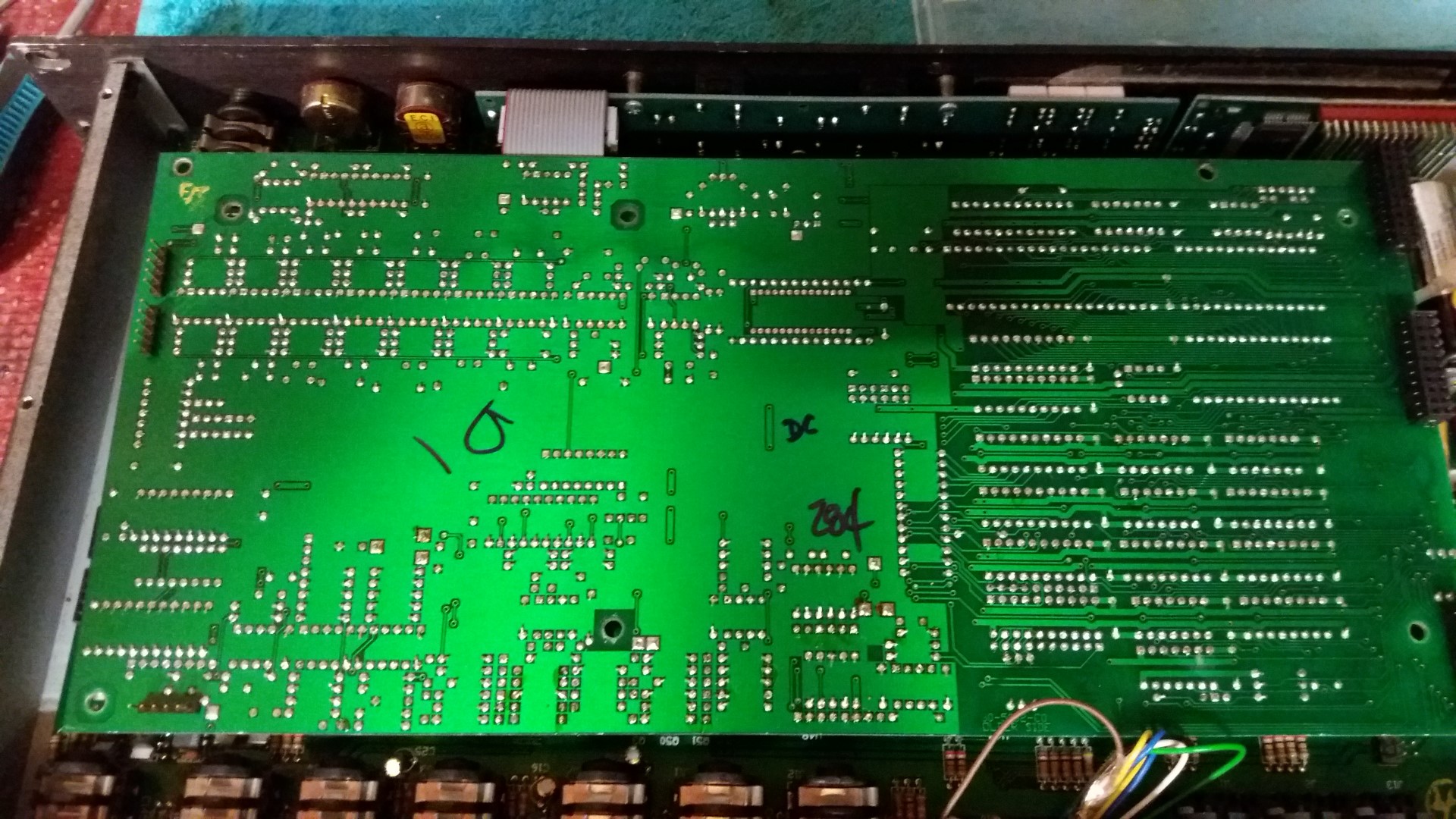

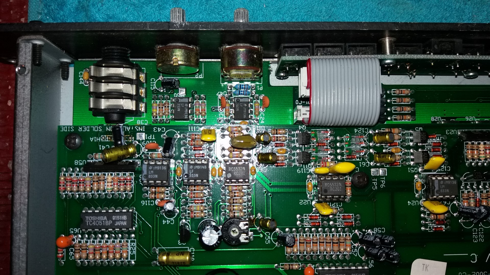

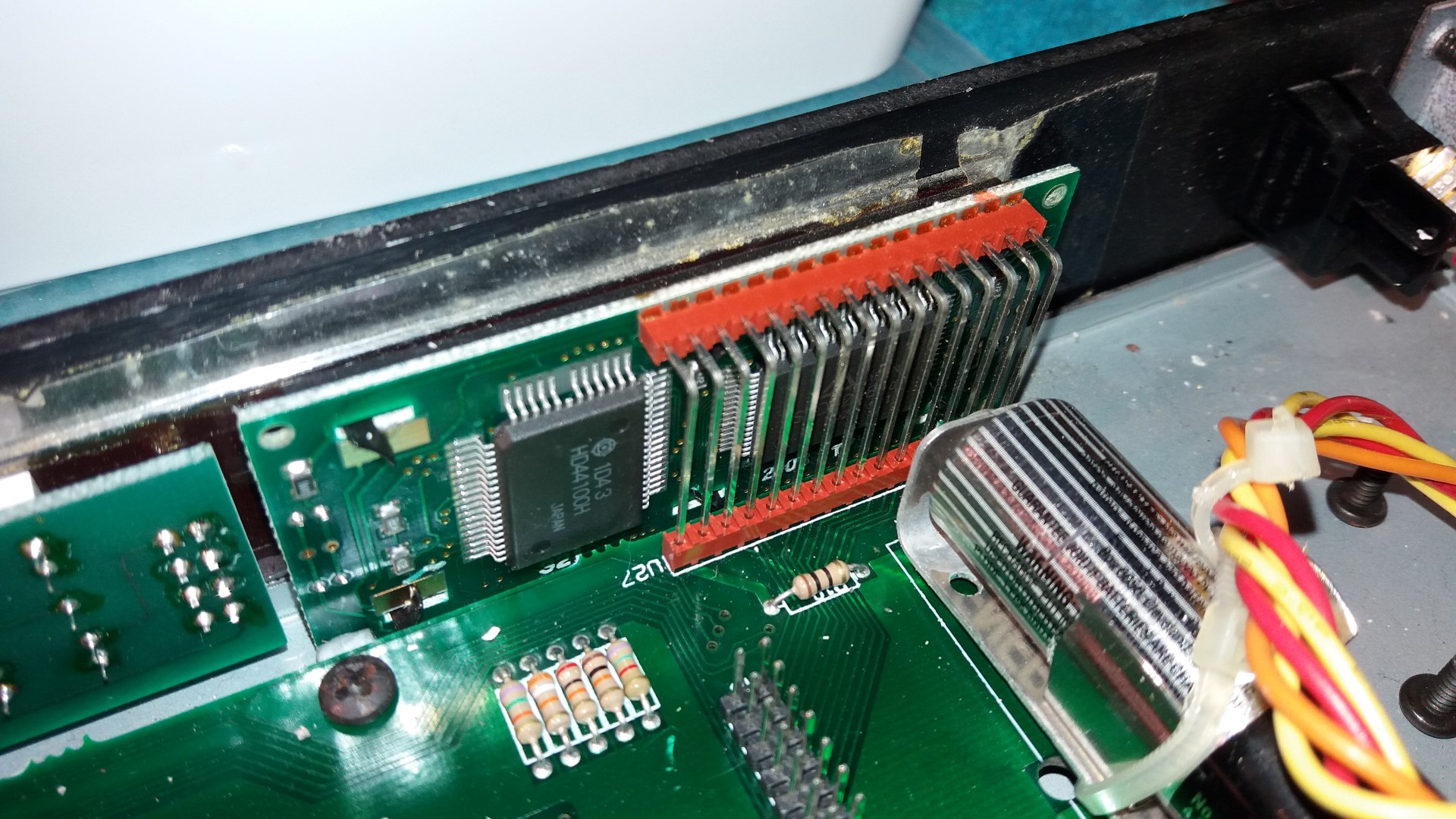

Ik zag een merkwaardig detail, een TO92 achtige transistor met een metalen tab, nog nooit gezien.

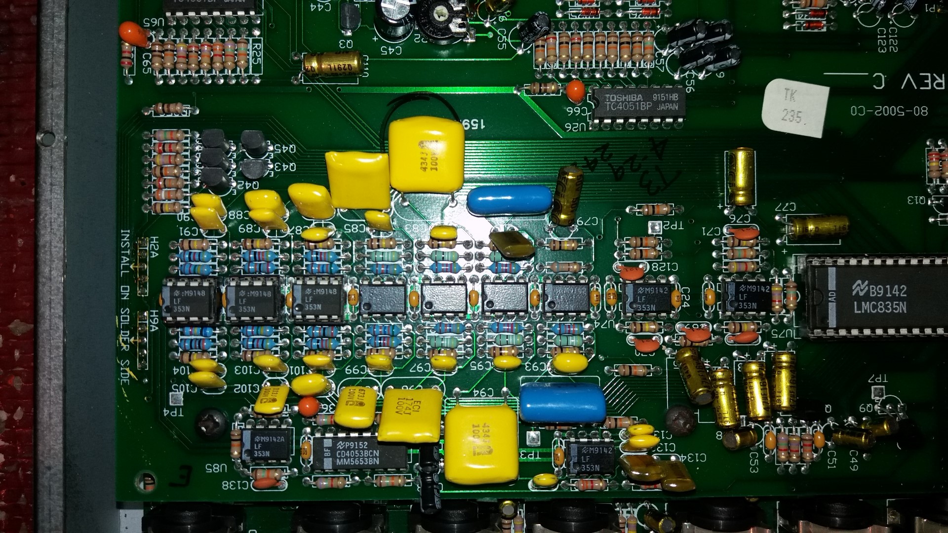

Detail van de equalizer, iedere band zijn eigen schakeling.

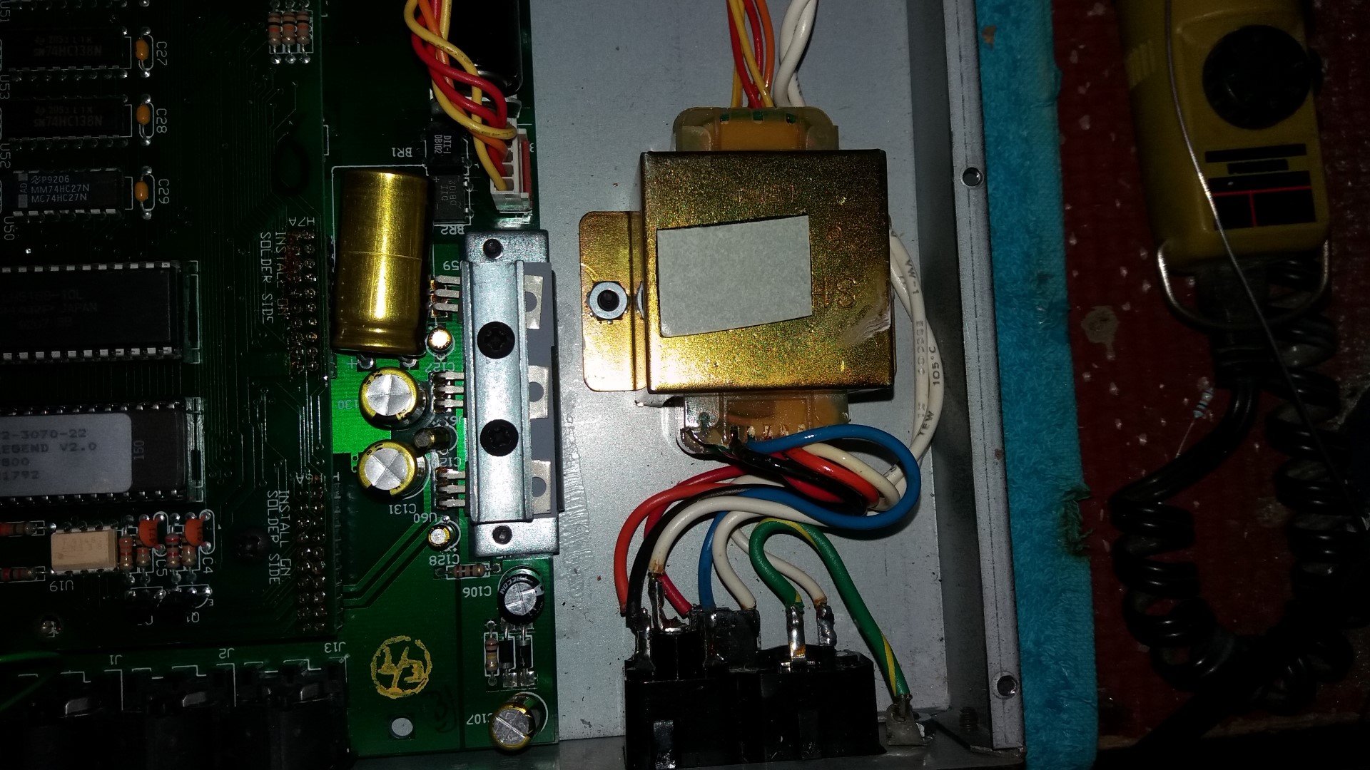

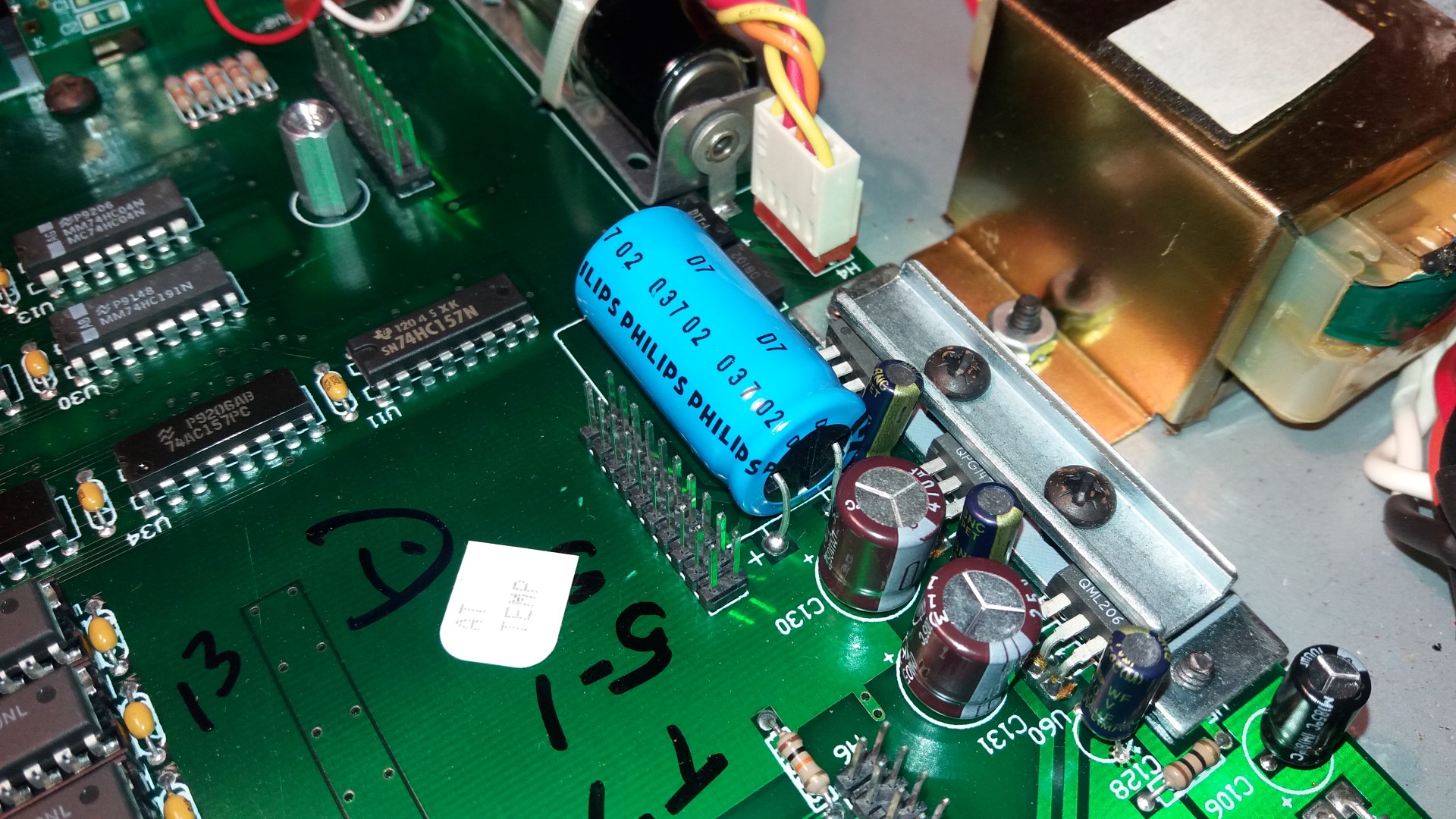

Ook heb ik de voedings elco's omgewisseld, om ze allemaal te doen had monnikenwerk geweest.
(ja, die netspannings voerende bedrading is inmiddels allemaal ven krimpkousjes voorzien, wel zo veilig.)

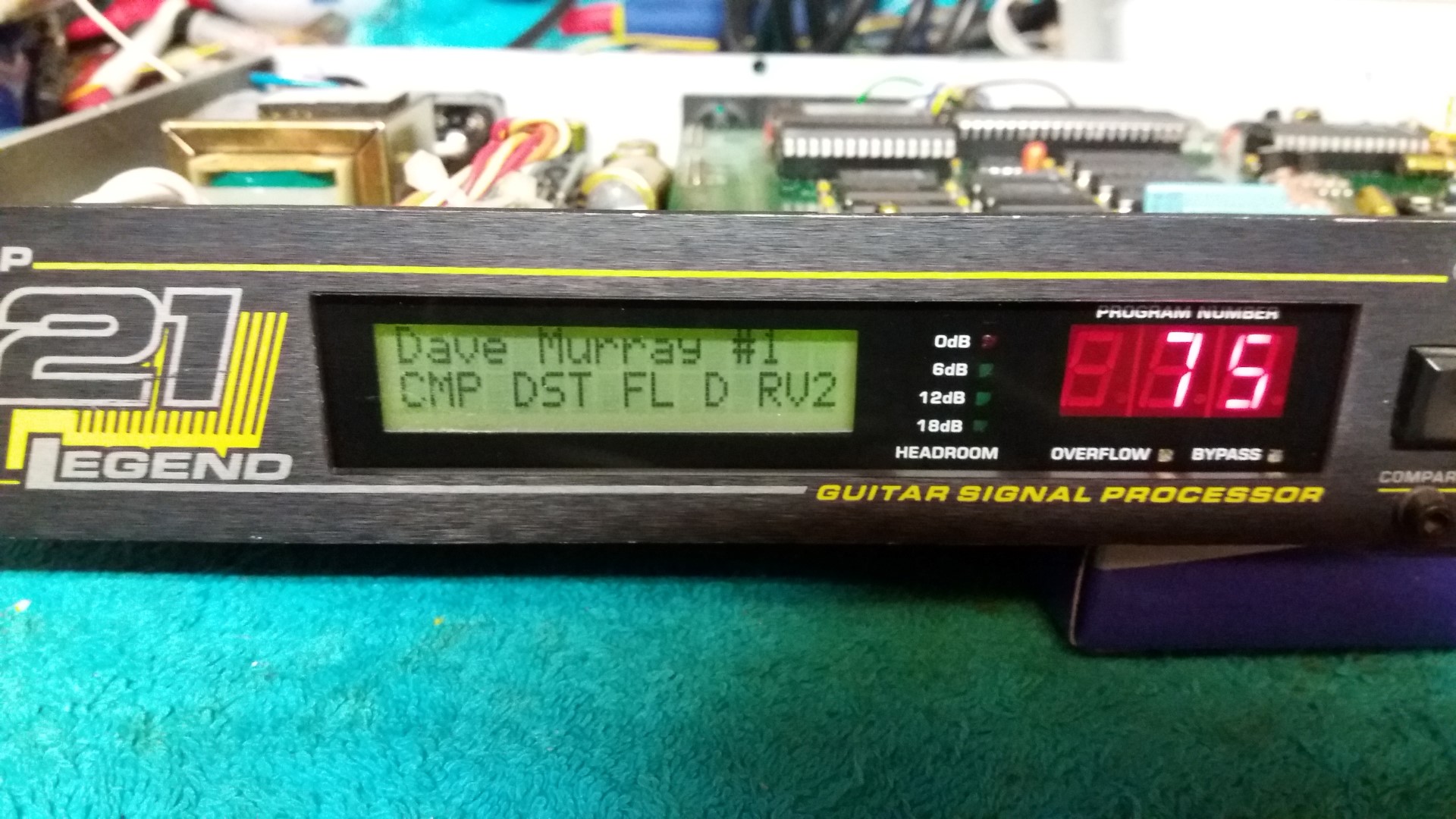

De aansluiting van het floorboard was oorspronkelijk een PS2 aansluiting, mechanisch niet best, deze was al eerder door een soort DIN aansluiting vervangen. omdat er geen floorboard meer is heb ik deze afgekoppeld en het chassideel laten zitten.

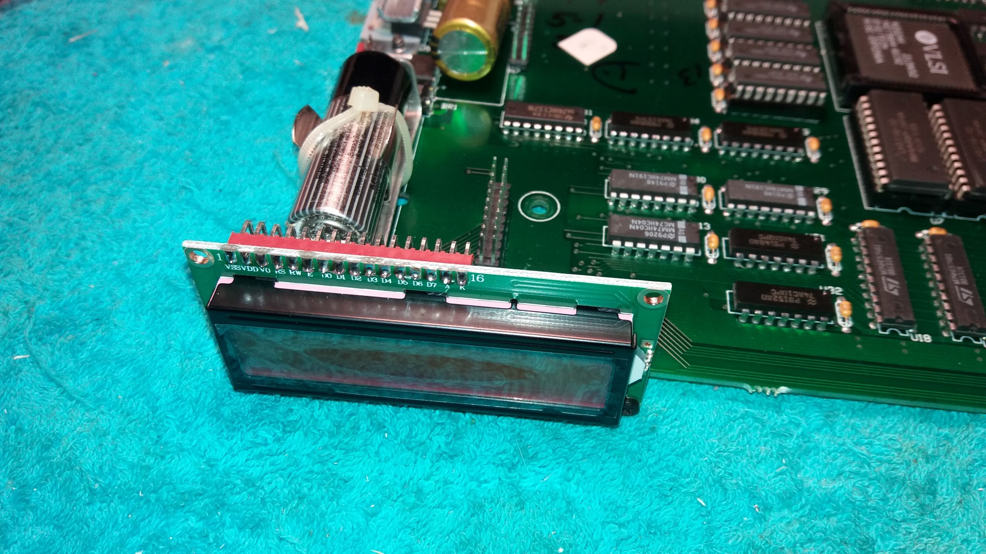

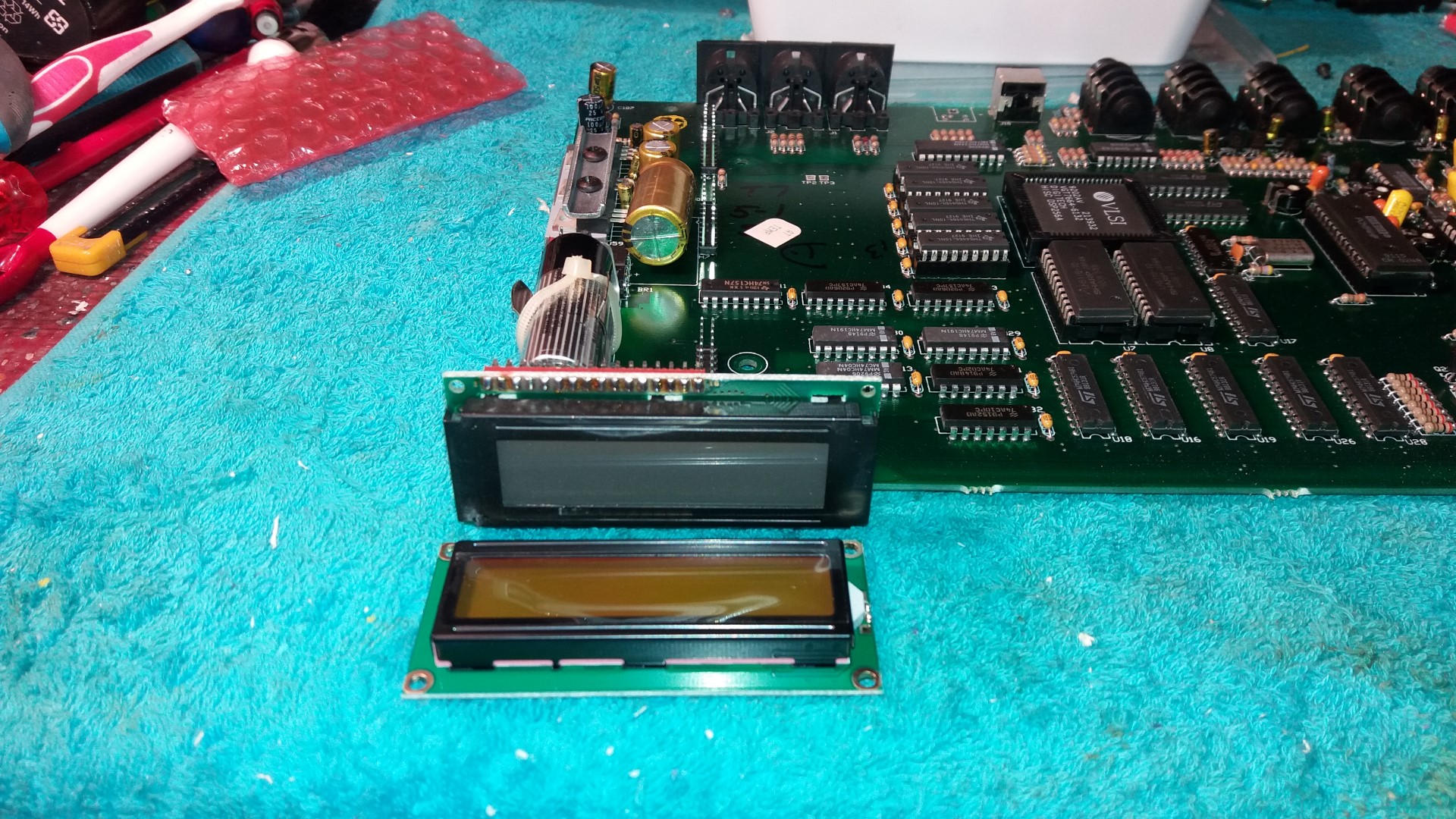

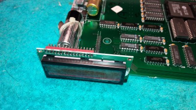

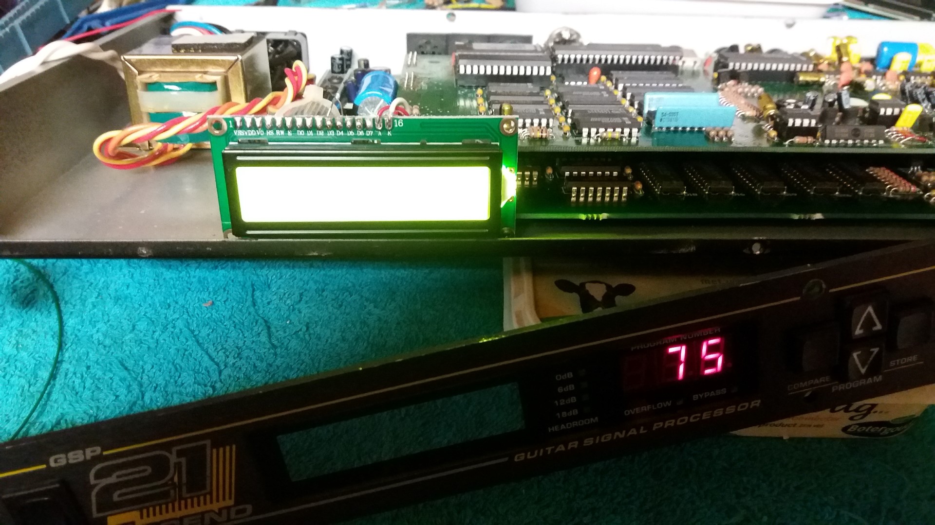

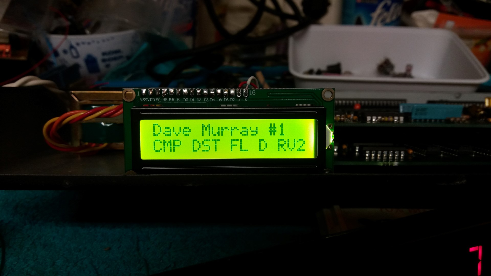

Het LCD display vervangen, die dingen zijn zo belachelijk goedkoop op ebay, (minder dan 2 euro.)

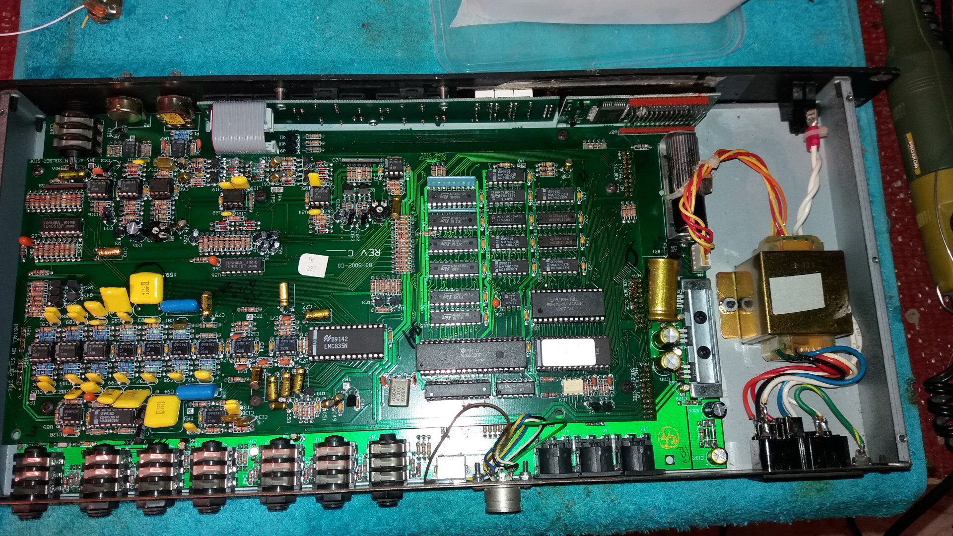

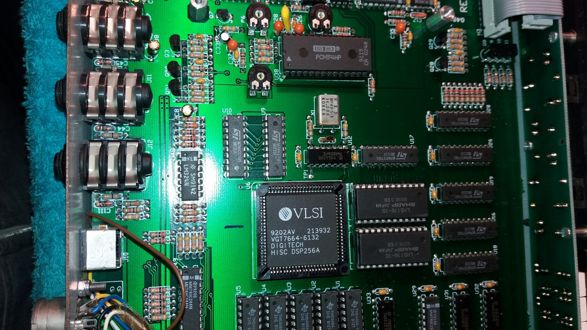

Het onderbord met daarop de speciaal voor Digitech gemaakte DSP, en daarnaast een Burr-Browm PCM45

Die TO-92 met uitsteeksel voeger wel tegengekomen, bijv. om de radio aan/uit te schakelen in een radio+wekker.

zelf heb ik nog de 256XL in bezit en werkt nog als voorheen alleen rammelen de wikkelingen van de transfo e n geven dus een lichte brom af Zoek dus nog naar een remedie om dit te verhelpen.Enig idee '?? Toch nog een fijn bakske om meete werken :yeah: :yeah:

Da's een apart probleem.
Ik heb daar met deze geen last van. heb wel al een tijd in de opslag een Bohm 19 inch Midi Syntheziser module die dat probleem heeft.
Dat wil zeggen, als het bovenplaat erop zit. als hij open is geen probleem, maar als het erop gaat, gaat de trafo flink brommen.
Daar moet ik ook nog eens naar kijken in de toekomst.

Dat is nu identhiek hetzelfde probleem wat ik heb. Deksel erop hoorbare brom deksel eraf vrijwel nihil.
Ik heb volgende aanpassingen reeds getest:
Rubber aan onderkant voedingstranfo: resultaat deksel open vrijwel nihil deksel toe :geen verbetering
Isolatie rubber boven de transfo zodat het deksek aansluit op de isolering : resultaat zelfde als hierboven
Het deksel en de randen voorzien van tape zodat beide delen geen metaal kontakt hebben en de tape dient als buffer: resultaat geen irriterende trillingen meer. Momenteel gebruik ik het toestel in deze aangepaste uitvoering.
Een bijkomende aanpassing die ik in gedachte heb is een koperen band( breedte hiervan gelijk aan de hoogte van de transfo)als een gesloten ring aanbrengen rond de tranfo en op een punt geschroeft op het chassis.
Hopelijk brengen deze experimenten ook op een idee om van die irritaties af te geraken.
