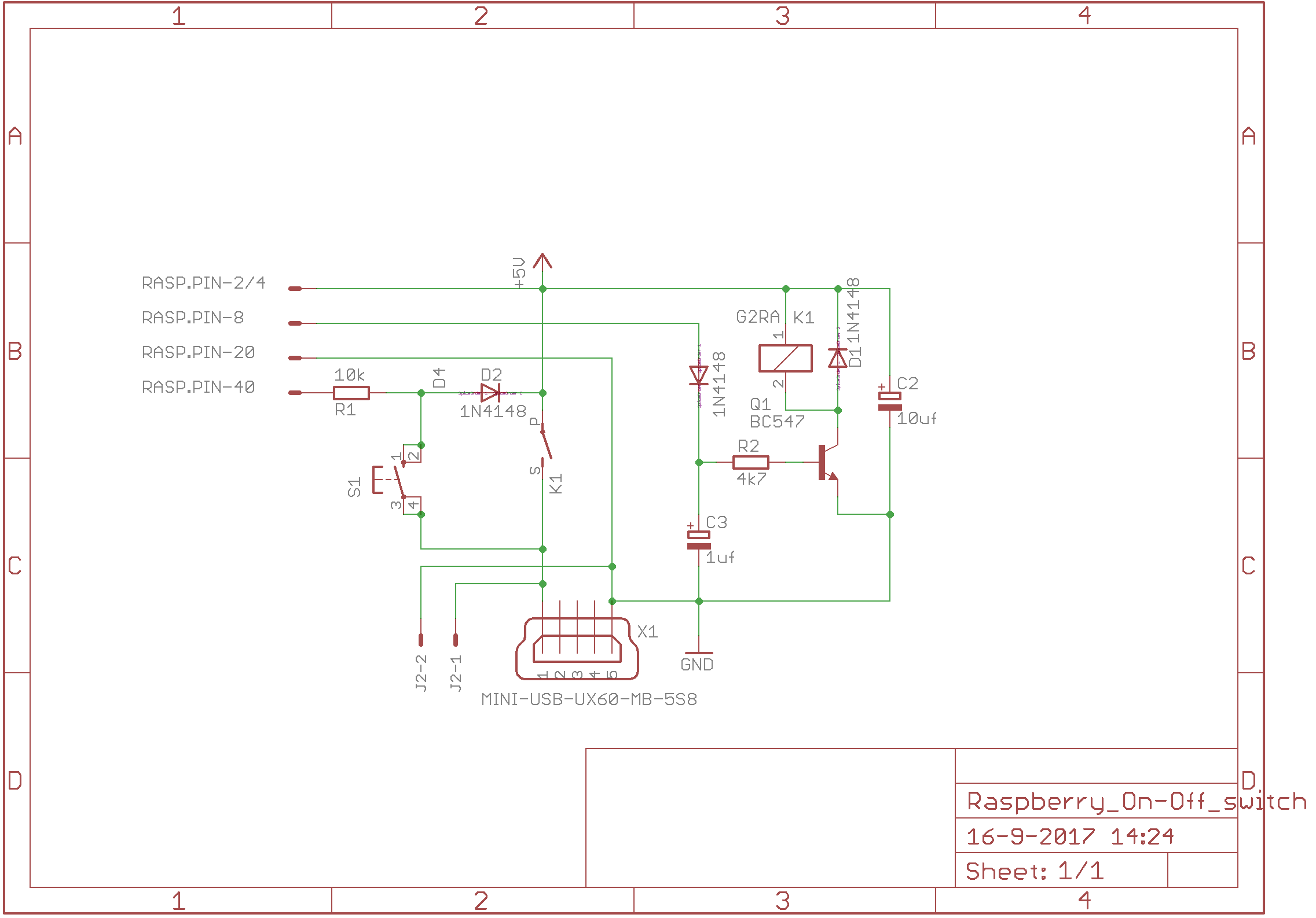

Ik heb hiervoor dit schemaatje gebruikt, het sluit met één toetsje de raspberry netjes uit, en kan hiermee ook weer ingeschakeld worden, met een klein python scriptje word naar pin-40(GPIO21) gekeken en als die dan laag gemaakt wordt met de toets, dan wordt het programma op de PI netjes software matig afgesloten en pin-8(TXD-0) is hierna spanningsloos, waardoor het relais afvalt en de Pi dan dus ook spanningsloos is, bij opnieuw indrukken van de toets wordt het relais weer ingeschakeld en de PI krijgt weer spanning en start normaal op, waarbij na +/- 1 sec. er ook weer spanning op pin 8 staat waarmee het relais dus ingeschakeld bijft, werkt bij mij perfect in zowel KODI als ook bij Rune-audio.

Iets ingewikkelder dan alleen maar een drukknopje, maar zo te lezen werkt het erg accuraat. Bedankt ook voor deze tip. Op het ogenblik staat de pi altijd aan.
Hardy
Dit is handig voor een ander project wat in de planning staat daar wordt ook een raspberry bij gebruikt, waar is dat script te downloaden?

Kijk hier.
https://www.youtube.com/watch?v=DM04K8hSQc4
Ik heb hier zelf een ook een printje voor gemaakt.
tevens heb ik een uitgebreide versie gemaakt met daarop een aansluiting voor mijn i2S PCM-1794 DAC, een 4x20 lcd display en een aansluiting voor 4 toetsen waarmee ik door mijn muziek files kan scrollen en opstarten/stoppen in Rune-Audio, werkt ook erg mooi.
