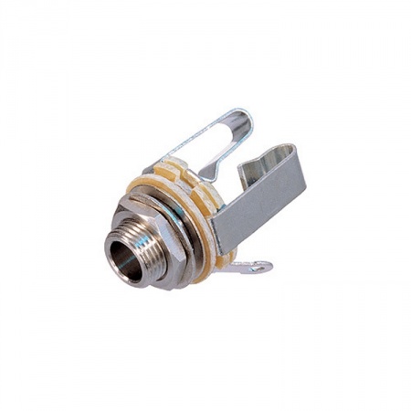

Re: probleem met jack in mijn cabinet
Zo'n jack chassisdeel is een toonbeeld van eenvoud. Vaak nog gewoon open ook.
Even demonteren en kijken wat er gebeurt als je de plug er in steekt (sluiting, of bijna sluiting, slecht contact).
Als het een gesloten exemplaar is, soldering nakijken en anders vervangen.
En even met een andere kabel proberen.
