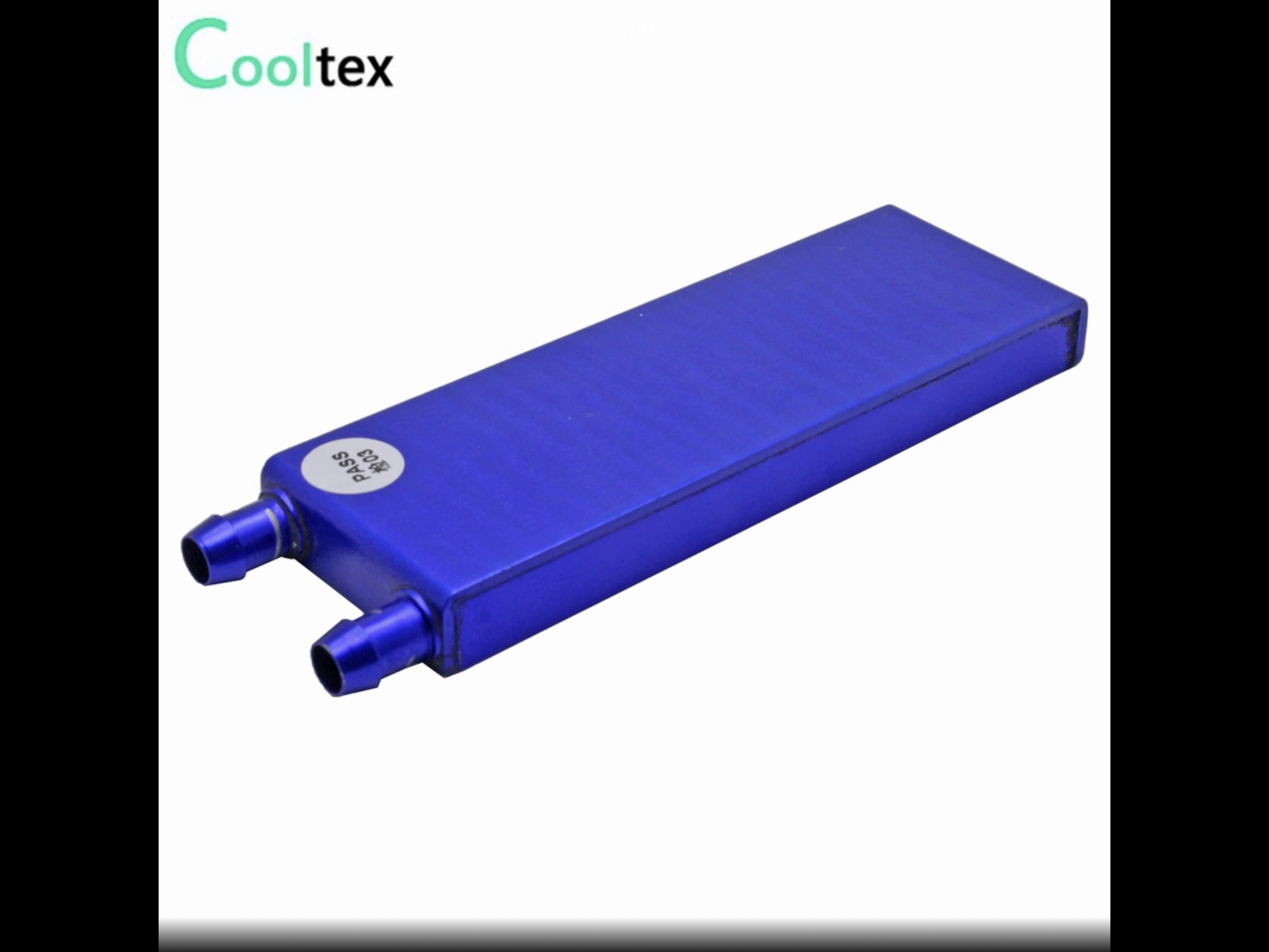

Eventueel kan je ook waterkoeling nemen Dat koelt heel veel keren meer dan lucht
Een radiator en pompje en lownoise fan en je kan een kilowatt zonder probleem koelen

En waterkoeling in elke pc shop kan je de spullen zo op halen En zonder water weegt dat niet veel

Nou elke PC shop? Volgens mij is de grote hype al wel weer over Bert. Maar er is zeker nog genoeg op het wep te vinden aan pompjes, radiators met blowers er op etc. zeker in Duitsland. Die shops hebben ook speciale koelvloeistof die niet bederft en zo.Bert61 schreef:......................
Nu ik de foto's zo zie zou ik dat zeker te overwegen voor een toekomstige versie. Een roodkoperen blok van zeg 15 mm dik waar je direct een meander voor het water/koelvloeistof in freest. En dan daar de Fet op solderen. Maar hou er rekening mee dat koper ook zijn eigen warmte weerstand heeft en de lay-out daarvan uitmaakt voor een goed resultaat.
