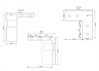

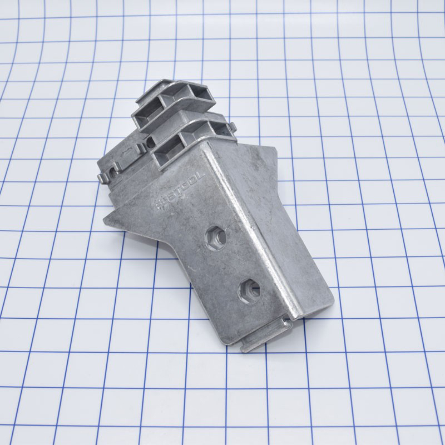

Na 30 jaar trouwe dienst is mijn Workmate wel eens aan vervanging toe. Het is een handig ding maar hij heeft ook nogal wat tekortkomingen. Bij de zoektocht naar een mogelijke opvolger viel mijn oog op de Festool MFT3. Alleen dat prijskaartje voor iets dat er niet al te ingewikkeld uitziet. Dat moet ik toch ook zelf kunnen maken. Nu denk ik altijd dat ik alles zelf ook wel kan maken en soms valt dat toch wel eens tegen. :rofl: :rofl:

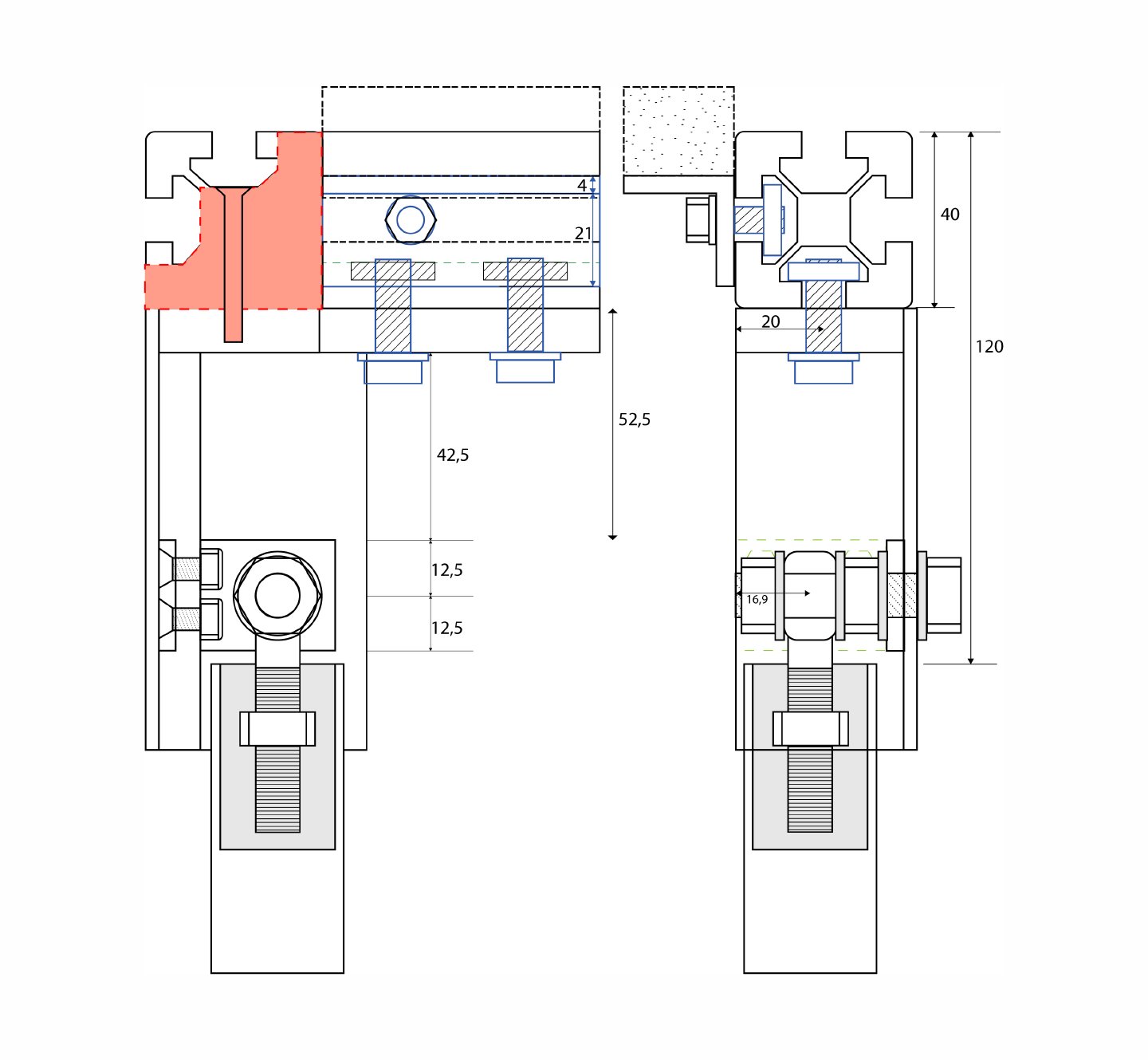

Als probleem zag ik alleen de scharnierende pootbevestiging en de vele gaten in het werkblad.

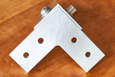

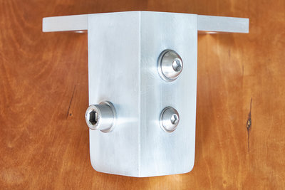

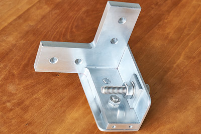

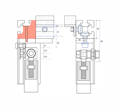

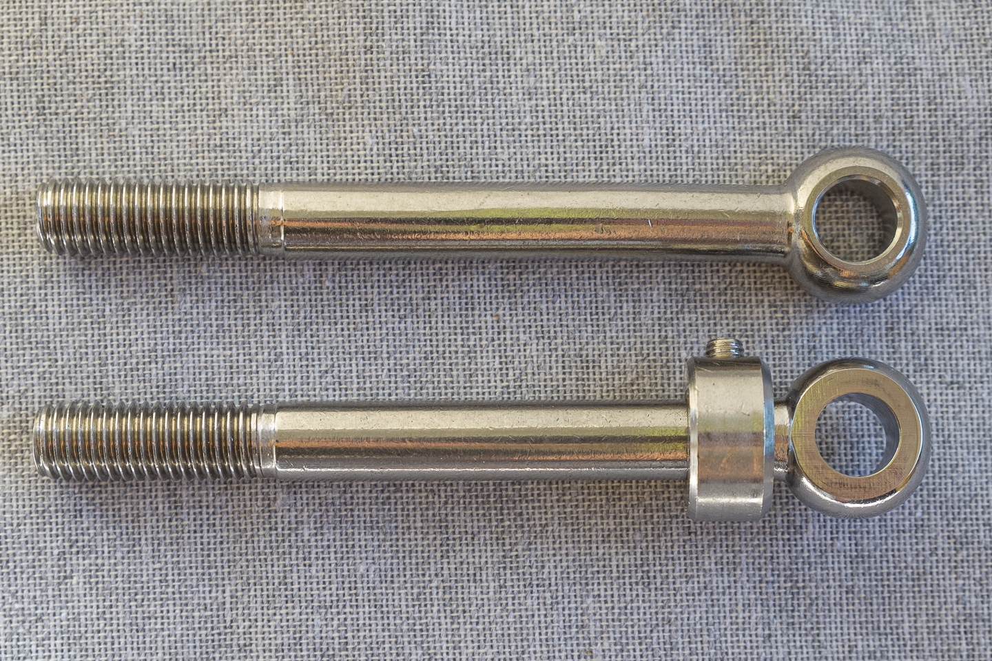

Met wat overgebleven hoekprofielen van 100x100x10mm heb ik een basis voor de bevestiging voor zowel de poot als de profielen gemaak. De bout voor de bevestig van het scharnieroog is van 4mm rvs, leek mij toch stijver dan aluminium.
De poten zelf worden van 30mm aluminiumbuis met een wanddikte van 2,5mm.
Maar eerst maar eens de pootbevestiging gemaakt en de poten op maat gezaagd. Dan kan dat alvast naar de poedercoater.

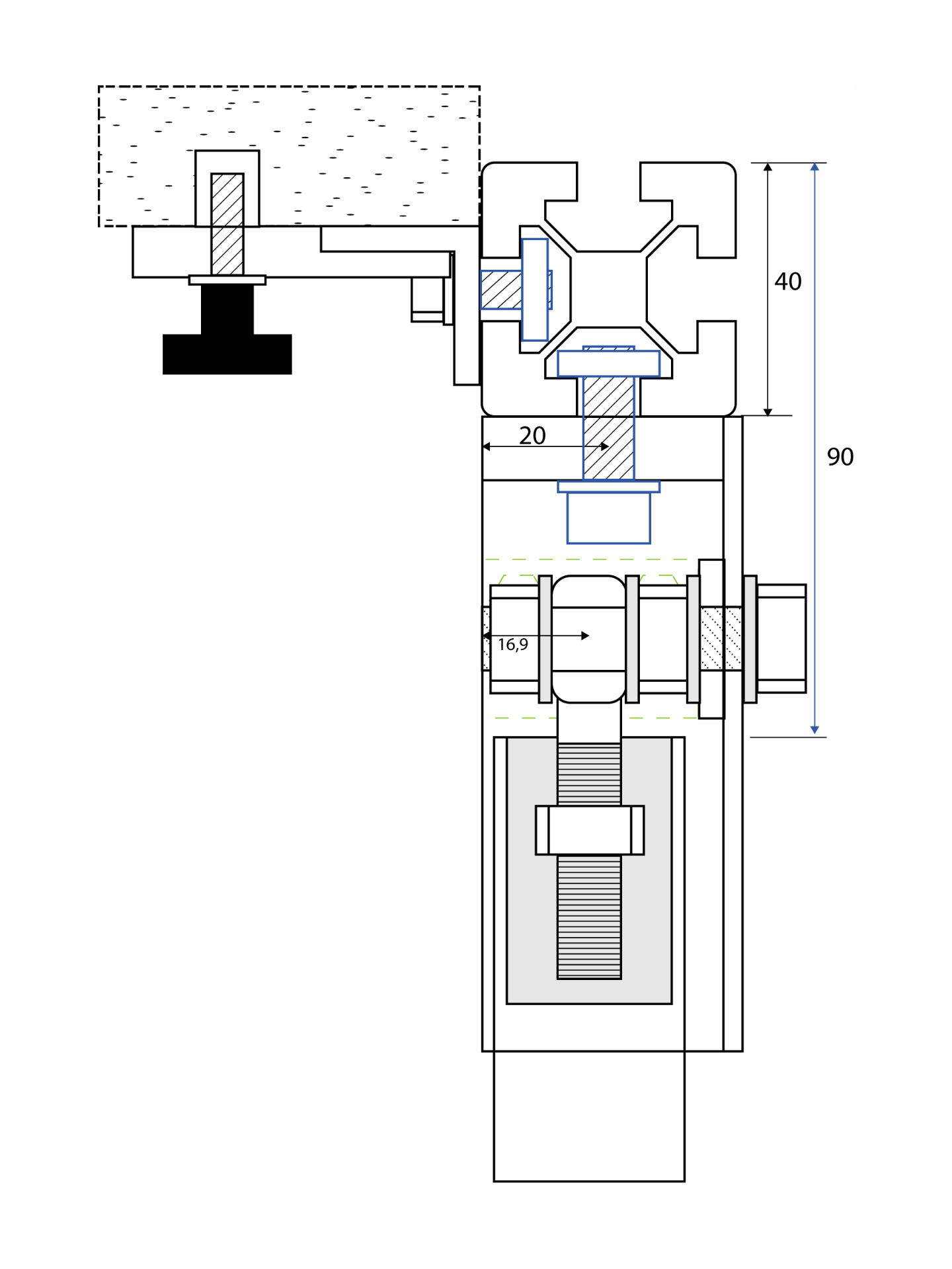

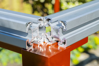

Ik heb gekozen voor een BSB profiel: https://www.tech-specialist.com/nl/bsb- ... -l-1007533
Voor de gaten in het bovenblad heb ik alvast het volgende hulpmiddel gemaakt. Ook weer een kopie, aangepast aan mijn eigen wensen.

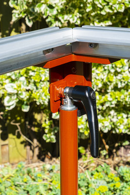

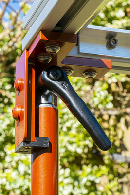

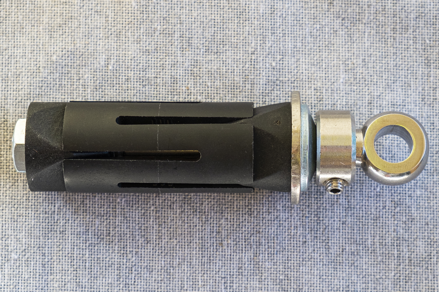

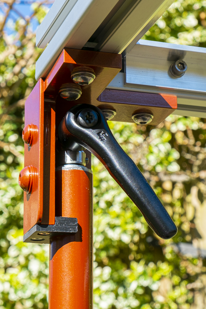

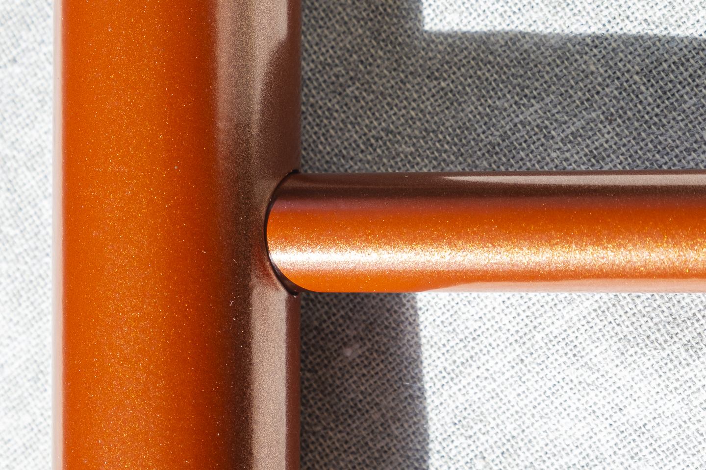

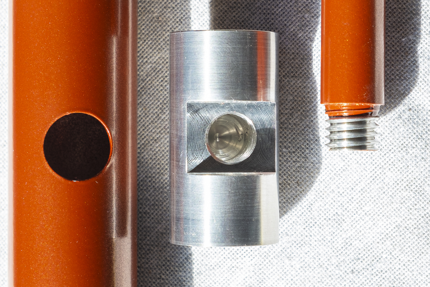

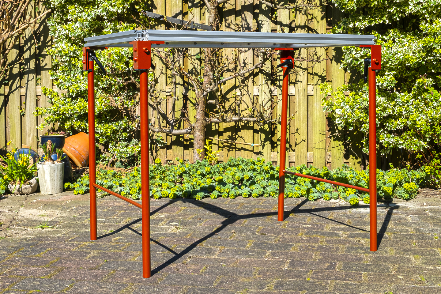

Het poedercoaten is klaar en omdat er verder toch geen sociale verplichtingen zijn deze dagen alles maar eens in elkaar gezet. De schroefogen die in de expanderplug komen moeten eerst nog bewerkt worden. Ze zijn niet recht en vlak genoeg. Dus daar moet eerst de frees overheen. De rest spreekt eigenlijk voor zichzelf.
De stang die tussen twee poten komt, zit bevestigend met behulp van een aluminium staf die in de poot wordt gelijmd.
Nu nog het een en ander netjes haaks monteren en dan de bovenplaat erin. En natuurlijk nog stelvoeten monteren.

wat wel een verschil is met de workmate, is dat die met z'n in 2en gedeelde werkblad natuurlijk ook een grote bankschroef is waarmee het erg makkelijk grote werkstukken vastzetten is
cve
Berichten: 2131
Locatie: Wormer
Re: Werktafel
Bericht door cve »
Maar een frees- en zaagtafel maak je er niet zo snel van. Met de juiste klemmen kun je nu juist nog grotere werkstukken, maar ook werkstukken met een afwijkende vorm vastzetten. Daarnaast is de oppervlakte groter en, ook heel fijn, de werkhoogte is heerlijk.
Maar de praktijk zal het leren. :lol: :lol: :lol:
cve
Berichten: 2131
Locatie: Wormer
Re: Werktafel
Bericht door cve »
Nadeel ook maar even vermelden: dit ding is best zwaar.
