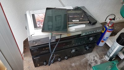

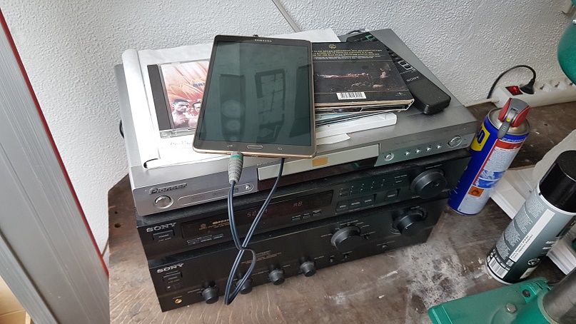

Ik wil namelijk met mijn smartphone/tablet via BT spotify kunnen afspelen op mijn klusradio op zolder.
Op dit moment doe ik dat met een verloopkabel van 3,5mm jack naar RCA stereo.
Dit heeft als nadeel dat het uitgangssignaal op de 3,5mm jack 150millivolt is, mijn versterker moet dus ontzettend hard staan in vergelijk met de tuner als bron. Dit is dus irritant als ik schakel tussen AUX (waar de verloopkabel dus op zit) en de tuner. En ja, het volume van de tablet staat hierbij op MAX.

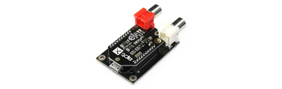

zoiets als dit dus :)
https://www.audiophonics.fr/en/bluetoot ... 14114.html
Niet zo goedkoop als ik dacht en ik moet het uitgangsvermogen nog even uitvogelen. :sure:
