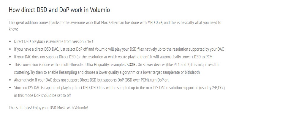

Met Volumio kun je toch ook DSD afspelen na het aanvinken van die optie?
https://volumio.org/direct-dsd-support-volumio-dsd512/
