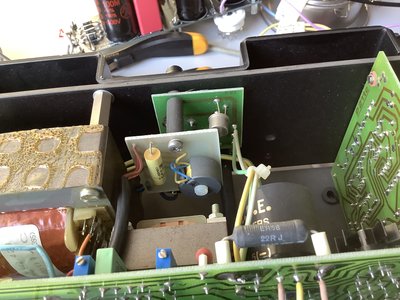

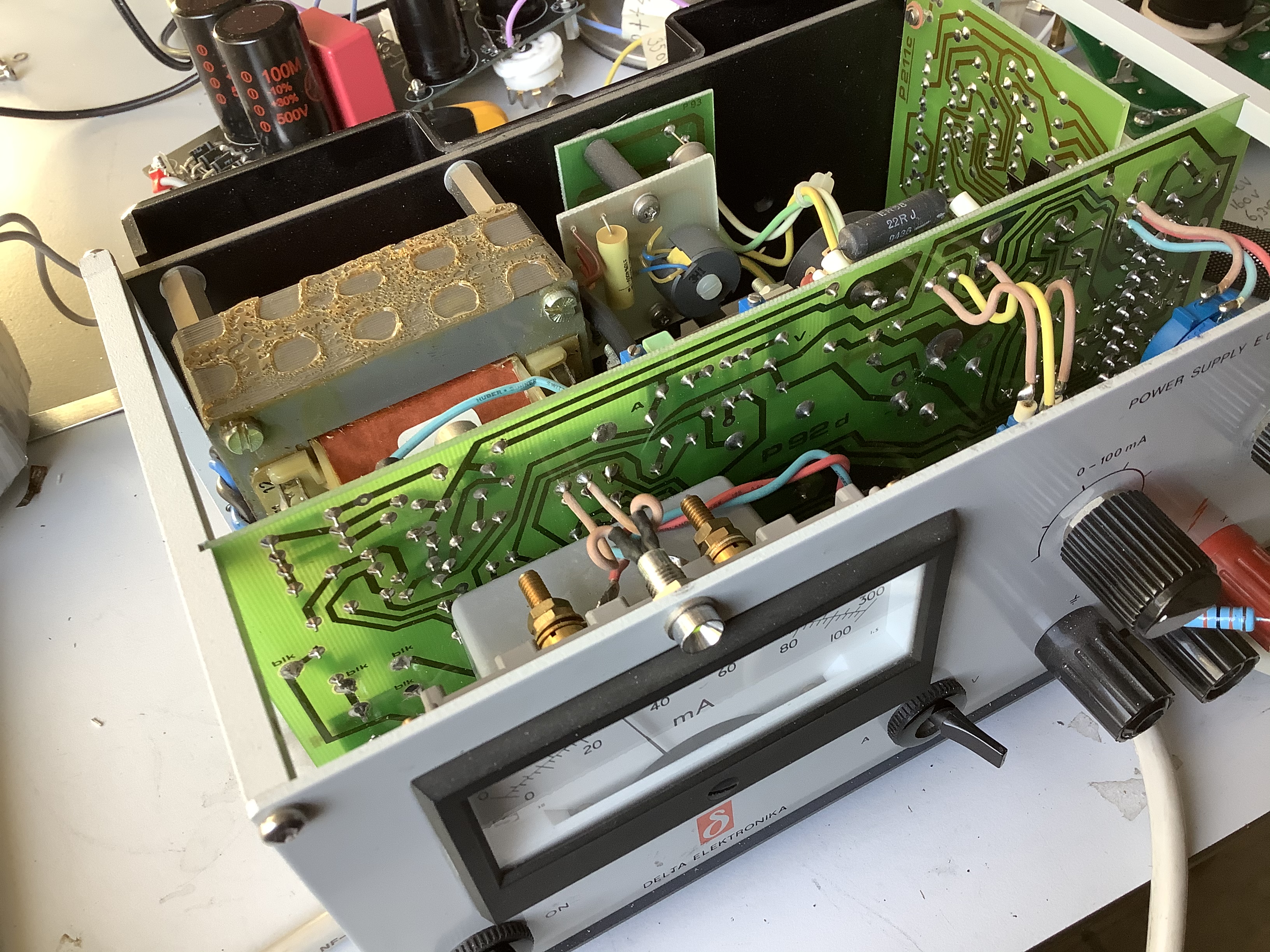

De spanning was eigenlijk niet meer te regelen alleen 200-300 volt
Ik dacht misschien lekstroom dus een 100 k over de uitgang
Maakte niets uit
Kap eraf en voor me neus
Documentatie uitgeprint
Nou ja O:)
Kap eraf en werkt weer zoals het hoort :think:
Op alle printen al aan het hameren met de achterkant van een flinke schroevendraaier 8-[
Doe de kast maar weer dicht :-s

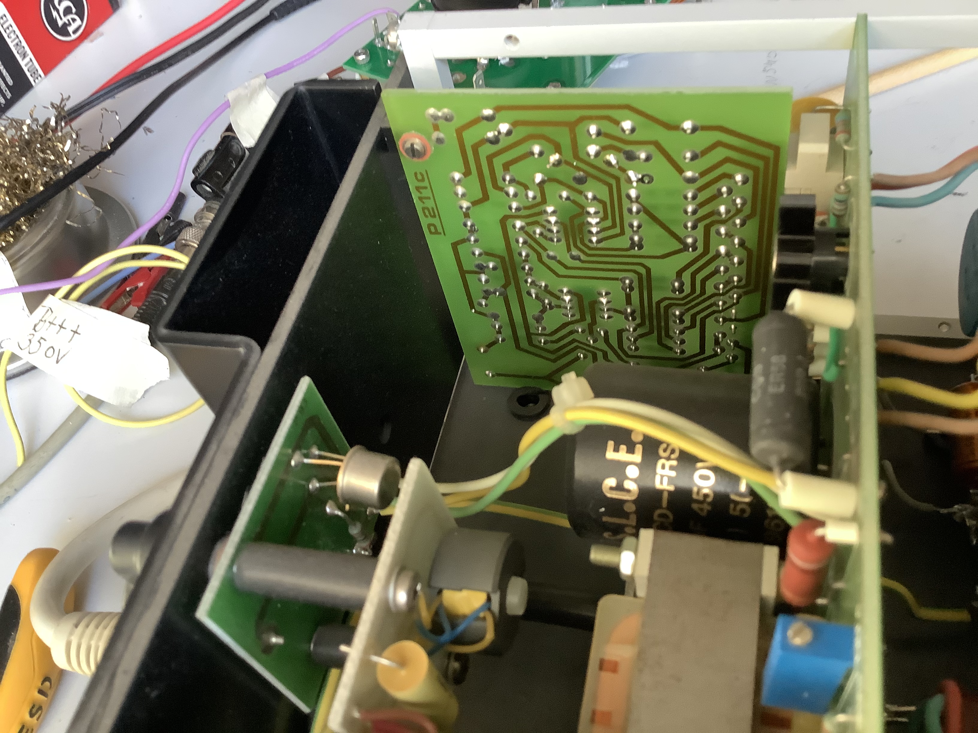

Ik zou de kleine controleprent losschroeven en eruit halen, Nieuwe axiale elektrolyten erop.
Re: Voeding E300-0.1 Defect
Ah die zal ik maar eens gaan bestellen Florick

Ik heb precies dezelfde voeding hier in gebruik. Als er eens wat spanningen nagemeten moeten worden dan kan dat Bert.
Die Delta's zijn schier onverwoestbaar.
Dank je Robert
Ik heb de onderdelen nog niet besteld
Vind het zo raar dat hij het opeens weer doet en het getrommel op de printen niet helpt
De soldeer verbindingen zien er eigenlijk best goed uit
