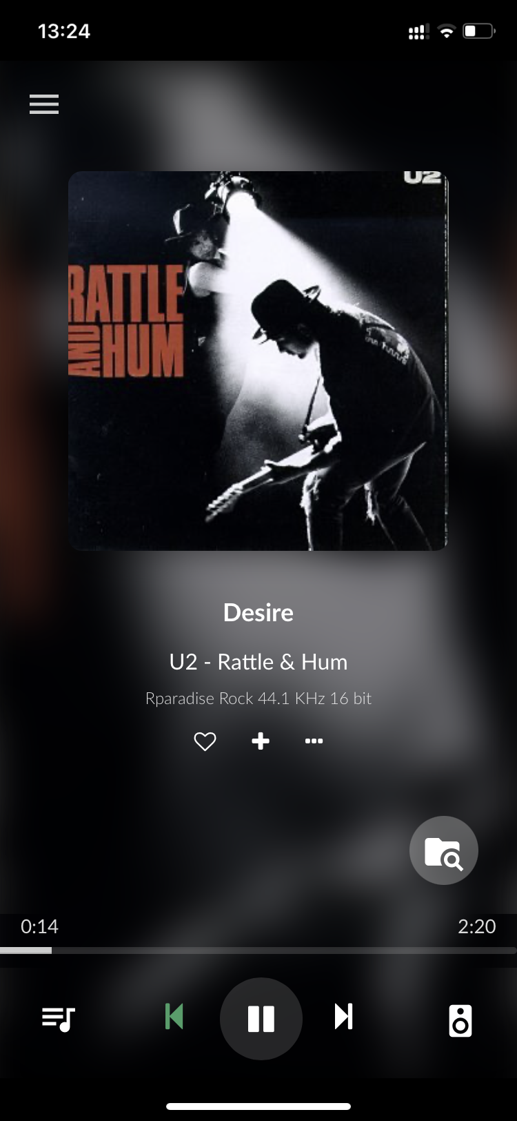

Re: Volumio
Zondagmorgen en niets te doen. :lol:

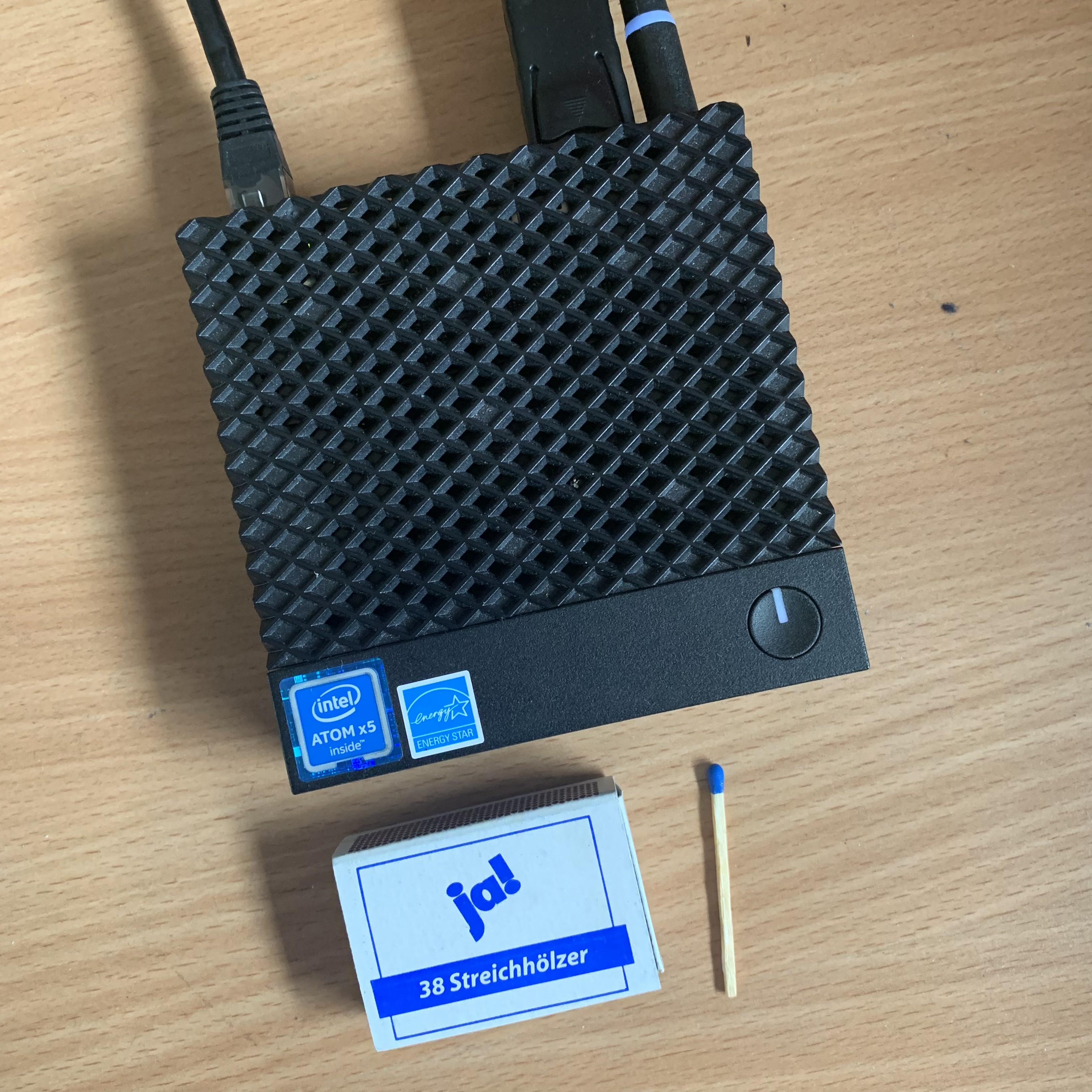

Dus Volumio aan het proberen.De laatste versie heeft een wat strakkere interface en klinkt niet verkeerd. (De menubalk links is nu verborgen)
Draait hier nu op een ThinClient met een Atom. Een leuk DAC-je erbij en klaar.

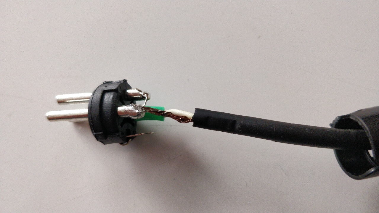

Ik heb een soortgelijke kabel. Alleen heeft die een enkele kern en zit pootje 1 direct met pootje 3 verbonden in de XLR plug.
Als je een dubbele kern gebruikt en de draad aan pootje 1 helemaal in de cinch plug aan massa verbind, dan meet die kabel galvanisch hetzelfde, alleen pakt ie dan veel minder bromstoring op.
Zo moet het niet.
Zo moet het niet.

Re: Volumio
Dat moet dan niet zo maar zo:
Pin1 doorverbinden met Pin3 en daaraan ook de afscherming.
Pin2 is de signaaldraad
Dat geldt dus voor een XLR input! Zols bij je NCore versterker.
Voor een XLR ouput moet je doorgaans Pin3 open laten. Alleen bij een zwevende gebalanceerde bron moet je Pin3 met Pin1 verbinden.
