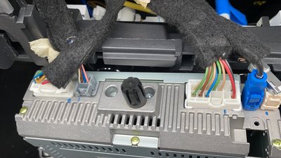

Ik heb een standaard ingebouwd audiosysteem met een lullig bassje (media Nav van Renault), dus ik wil een JBL Go Nano aansluiten.
De vraag is of dat kan, want op de achterzijde van mijn systeem (zie foto) zitten geen tulpaansluitingen.
* Kan de sub desondanks aangesloten worden en zo ja, hoe dan?
* Wat heb ik dan nodig aan kabels?
* Haalt de sub (mits goed aangesloten) stroom van het audiosysteem of moet er een kabel naar de accu?
Bij de Mediamarkt wisten ze het helaas niet. :?
Ben benieuwd. Alvast bedankt

Handleiding even gelezen op https://www.manua.ls/jbl/basspro-nano/manual?p=1 en de sub trekt maximaal 13A.
Voedingskabel van 6mm2 vanaf de accu trekken (met inline zekering nabij de accu) en de massa naar de carrosserie dichtbij de versterker aansluiten.
Geluidssignaal van de radio kan je van de speaker kabels afnemen en op de high level ingang van de JBL aansluiten.
