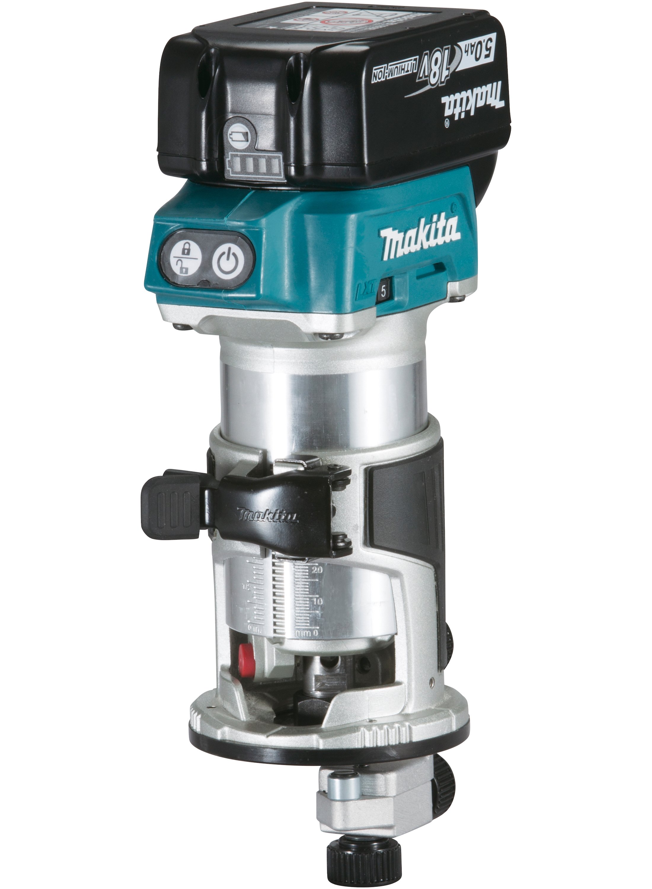

Het is overigens niet voor de Triton maar voor m’n 18V brushless Makita, ik heb inmiddels een bijzonder gepassioneerde liefdesrelatie opgebouwd met dit prachtige apparaat.

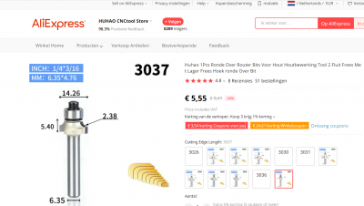

Re: Miniatuur afrondfrees met toplager
Over deze ben ik erg tevreden, gebruik ik om 125mm PVC poorten te ontbramen na op lengte zagen.
https://nl.aliexpress.com/item/32815919 ... pt=glo2nld
type 3037 met R 2,38mm.
3027 met een radius van meer dan 30mm heb ik trouwens ook, maar nog niet gebruikt ivm niet door de opening in het gietijzeren blad passen van de freestafel ;-)

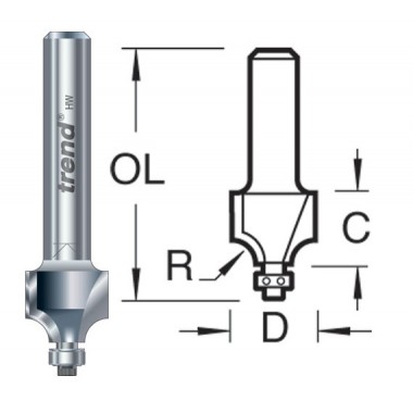

Hier 3mm ipv 2,38: https://www.toolstation.nl/bosch-afrond ... HoQAvD_BwE
Echter, een kleine binnenhoek... dat zou inderdaad een minilager vereisen. Of... helemaal geen lager en een malletje:
https://nl.aliexpress.com/item/40007402 ... pt=glo2nld
In een draaibank wellicht een gecentreerd gat in te maken, kun je zelf aan de slag met miniatuurlagertjes. In een stack of naald-/vrijlooplagers...
https://nl.grandado.com/products/10pcs- ... E2Mjc3NTYw
vanaf 3mm al te vinden... wat je daarvan dan ook mag verwachten :hide:
in 5mm heb je wellicht een meer normale lager:
https://www.lagerkoning.nl/ibb-miniatuu ... g0QAvD_BwE
