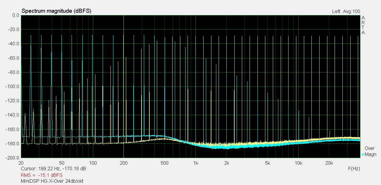

Zo af en toe kom je aardig wat weerstand tegen het gebruik van DSP's voor audio tegen. Zouden nooit zo fijn klinken als een analoog filter. Misschien toch niet meer dan een onderbuik gevoel? Had er zelf ook wel last van en heb eens een multi-tone meting gedaan van een 24 dB/okt X-over met de MiniDSP HD. Dit is puur de digitale audio stream via USB, dus 2 kanaals USB uit --> Shark DSP X-over --> 2 kanaals USB weer retour in.
Blauw is low-pass, geel is high-pass, Fc = 500Hz. Wat we hier zien is alleen nog wat digitale afrondingsruis maar in het geheel geen vervorming artefacten! De reken nauwkeurigheid ligt i.i.g. ver en ver voorbij wat welke DAC ter wereld ook presteert. Duss......... ook hier is het de DAC chip die uiteindelijk het resultaat bepaalt, aan de DSP op zich zal het niet liggen. I.i.g. deze niet.

Wel mooie meting trouwens, nog los van het resultaat. Hoe kwam je aan een generator met tig frequenties? ARTA kan dat toch niet?
Re: Who is afraid of DSP?
Jawel, zit standaard in Arta en heet "Multitone"
Altijd al gezeten van begin af aan. Is nu wel wat uitgebreider instelbaar.

Je metingen laten overigens wel een prima plaatje zien.
Dat je dan geen DSP wil lijkt me duidelijk maar wil niet zeggen dat je er dan bang voor moet zijn zo als je in je titel vraagt.

spec-sheet van miniDSP HD is toch iets minder dan jouw meting van het digitale gedeelte.
Analog audio outputs Unbalanced analog audio (4 channels) on RCA connectors
- Max output: 2V RMS
- Output impedance: 560Ω
- THD+N: 0.001% (USB to RCA) "Dat is -50 Db"
- Dynamic range: 103dB

Dat klopt! De spec sheet is met het gebruik van de on-board AD/DA codec en is dus in het analoge domein. Mijn meting gebruikt die codec niet en is volledig digitaal in, en weer digitaal uit via de USB poort. Wat ik gemeten heb is dus wat de DSP zelf aan vervorming brengt. Het idee is is om de Mini HD met een digitale stream te voeren en voor het resultaat betere gebalanceerde DA converters via de IS2 er aan te hangen.bart Luyckx schreef: ↑ma 04 jul 2022, 15:21spec-sheet van miniDSP HD is toch iets minder dan jouw meting van het digitale gedeelte.
Nee hoor, het is -100 dB (spanningsverhouding, geen vermogensverhouding).
