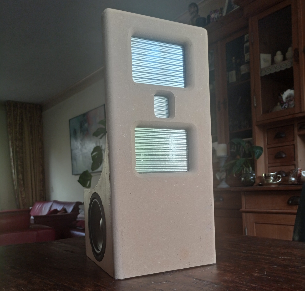

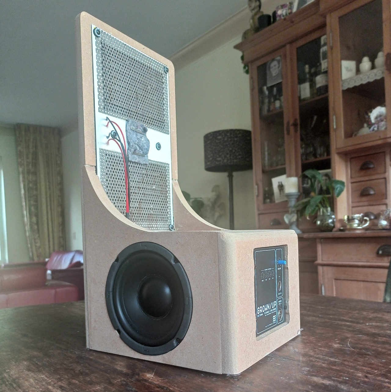

Tussen al het productie werk door toch nog de tijd gevonden om dit te bouwen, optisch natuurlijk te lelijk voor woorden en ook qua integratie geen optimale setup maar de jeuk om iets te bouwen was dermate groot dat het maar even zo moest :Wat je ziet zijn twee Grown/Up waarvan ik de Omnes vervangen heb door een magnetostaat van Joppe.

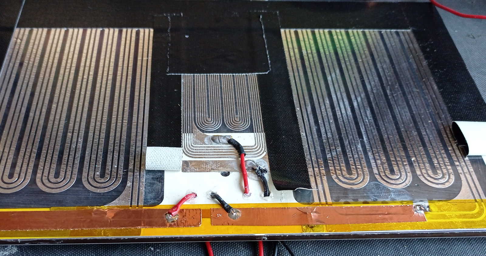

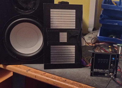

Twee mid drivers met een tweet ertussen in d'Appolito opstelling, voor de motor heeft hij neodymium gebruikt zodat een en ander lekker klein kan blijven zonder in te leveren op rendement. De planars produceren flink meer druk dan de Omnes en overweeg daarom om de d'Appolito uit te breiden met een extra 08S5 bovenop.

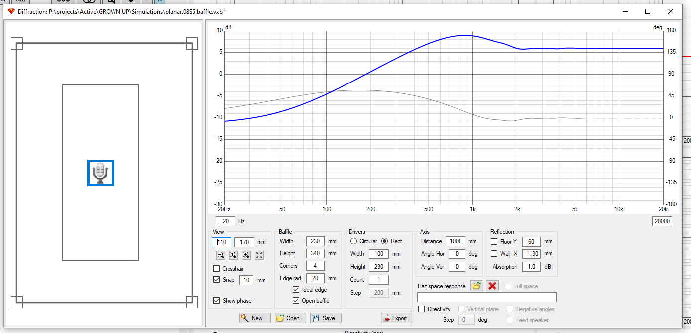

Hier nog zonder baffle, de x-over punten liggen op 2de orde 400hz en 4de orde 4K. De baffle uit het eerste plaatje is 23cm breed en 34 cm hoog.
Mijn eerste schreden in Vituixcad lieten met deze maten een bump tussen de pakweg 400 en 2K zien wat ik hoop te dempen door de planar baffle wat centimeters naar achteren om te vouwen, eerst maar eens wat verder meten en luisteren. Ben wel ontzettend benieuwd naar jullie meningen straks in feb\hengelo

Verder wel ontzettend wennen die planars, vooral ook omdat ze van achteren meedoen en daarmee veel moelijker te meten zijn. Jeroen vertelde mij ooit dat ob heel anders koppelt aan een ruimte dan gesloten apparaten en ik geloof dat ik nu pas begin te begrijpen wat hij daar precies mee bedoelde. Even kijken of e.e.a in fase staat bijvoorbeeld, paar centimeter naar rechts of links en je wordt compleet op het verkeerde been gezet. Voorheen kon ik in mijn 4x4 werkhok met nearfield metingen nog aardig uit de voeten maar met planars gaat dat niet lukken ben ik al achter.

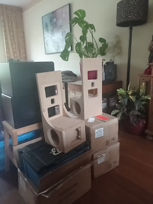

De prototype kastjes zijn gelijmd en staan te drogen:

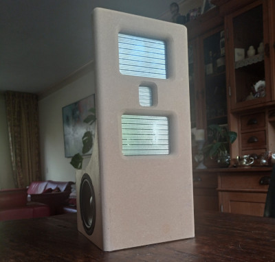

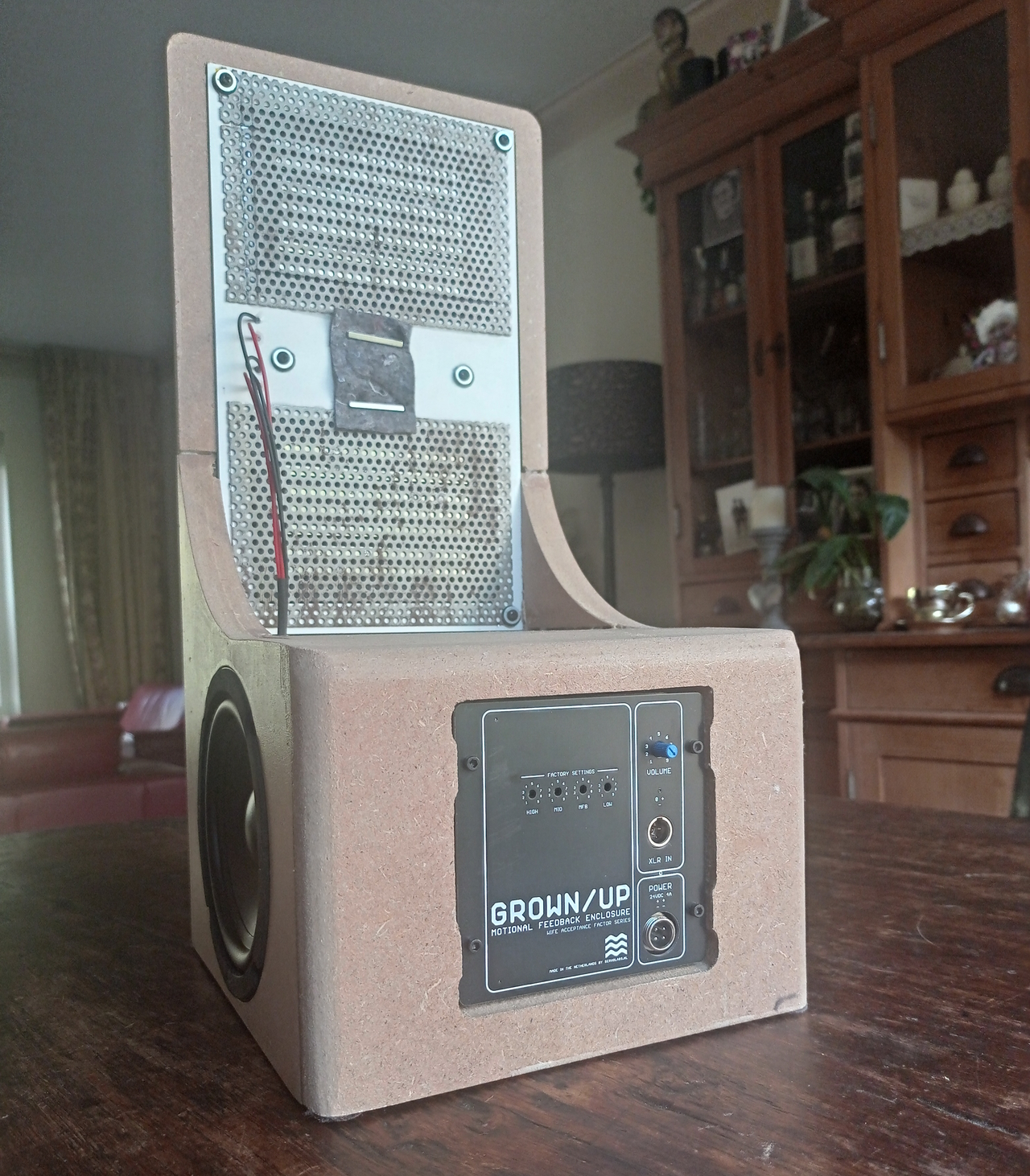

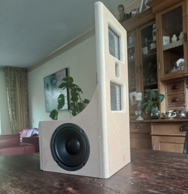

Nog even wat plaatjes van het apparaat inclusief het engelstalige facebook commentaar :hide:
Little/One woofers on the sides in an impuls compensated setup to minimize enclosure vibrations from modulating the planar output.
It's a prototype so no attention was payed to using audiophile cabling :proost:
The same 3 way module was used as found in my Grown/Up series.
The left woofer, shares it's Vbox with the right woofer.
Rounded edges to minimize baffle diffraction, one of the planned measurements is to determine the influence of the rounded planar supports but initial listening doesn't reveal any irregularities yet.
The d'Apolito unit from Joppe seems to integrate nicely with it's side firing woofers.
