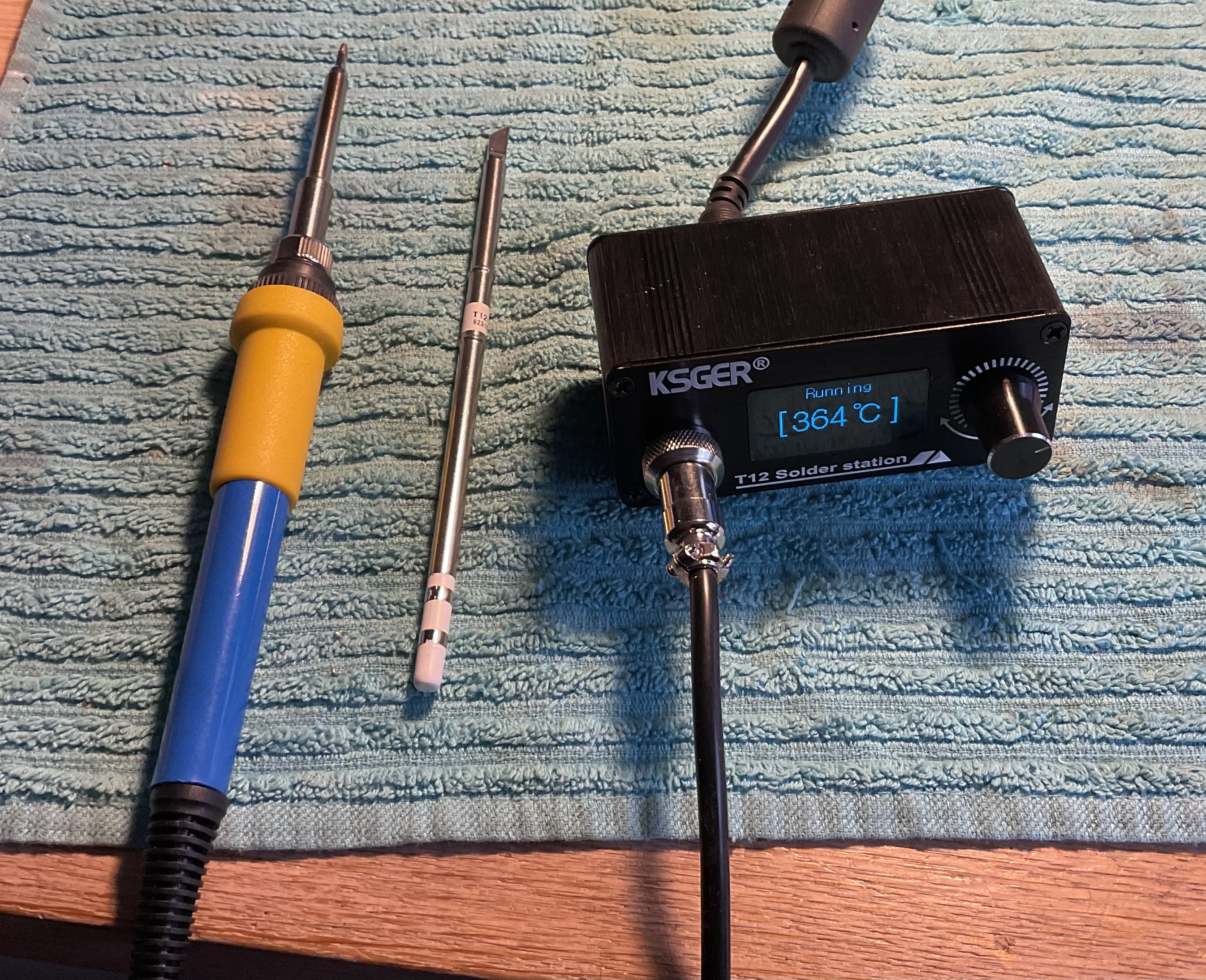

Beste allemaal,
Rond de feestdagen heb ik een KSGER soldeerstation besteld bij Banggood.
Zaterdag kwam het spul binnen. Het ziet er goed uit en werkt perfect voor het kleine spul.
Ik ben er blij mee.

Leuk! En fijn ook een gewoon draaiknopje i.p.v. tiptoetsen!

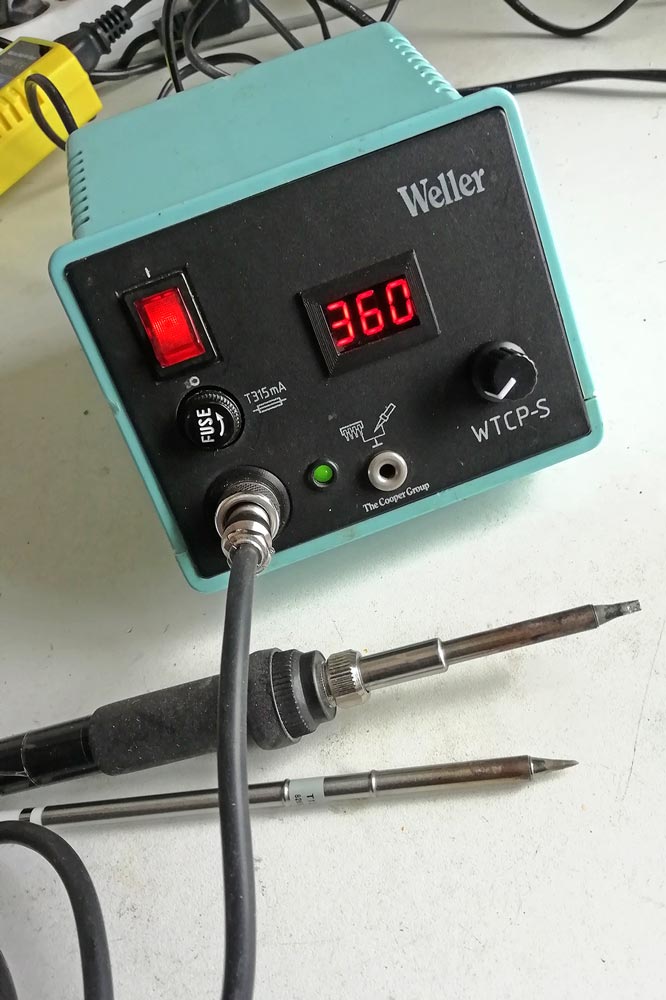

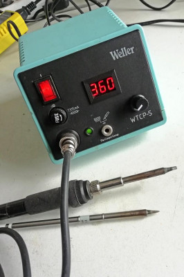

Bij mij heeft helaas mijn aloude Weller magnastat soldeerstation het begeven, het element is defect en omdat alleen het element al zo'n €40 euro kost heb ik besloten om een modernere te zoeken, maar weller zelf berusten allemaal op een temperatuur regeling van een element met daarin de thermokoppeling waar daarna de stift overgeschoven of los op geklemd wordt, met daarbij behoren slecht overdracht van zowel warmte als ook meting.

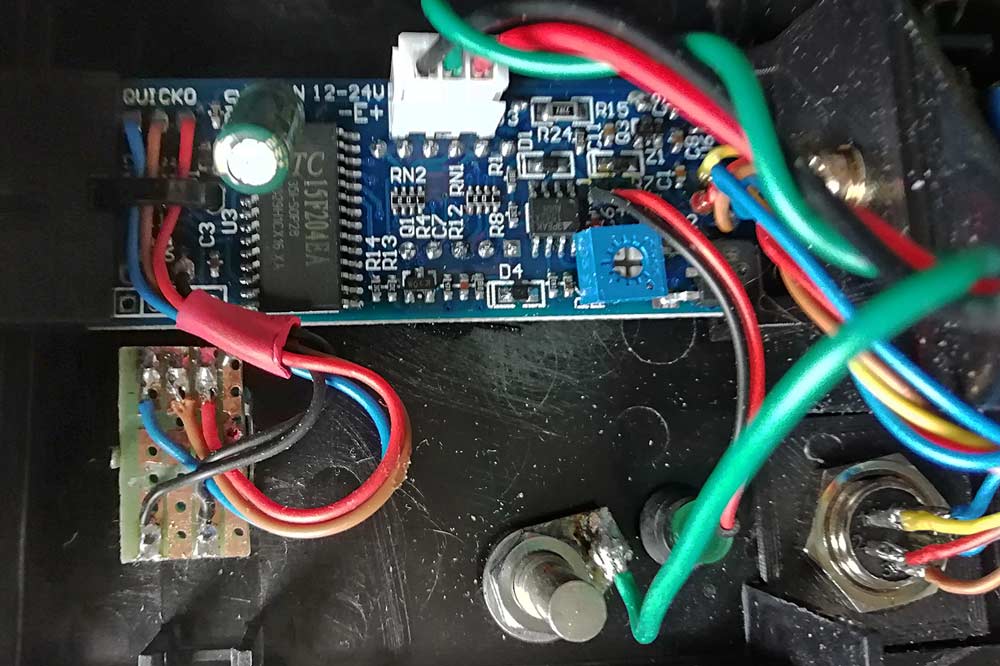

Je komt dus al gauw bij de dure JBC of de Hakko terecht, toen kwam ik de KSGER modules tegen en die blijken wel een perfecte regeling te hebben met ook nog iets meer vermogen dan mijn oude Weller, de stiften zijn spot goedkoop en er een heel assortiment verschillende modellen van.
Het vewarmingselement en sensor zitten samen hierbij helemaal voorin de stift, dus een perfecte overdracht van warmte en een directe meting van temperatuur wisselingen.

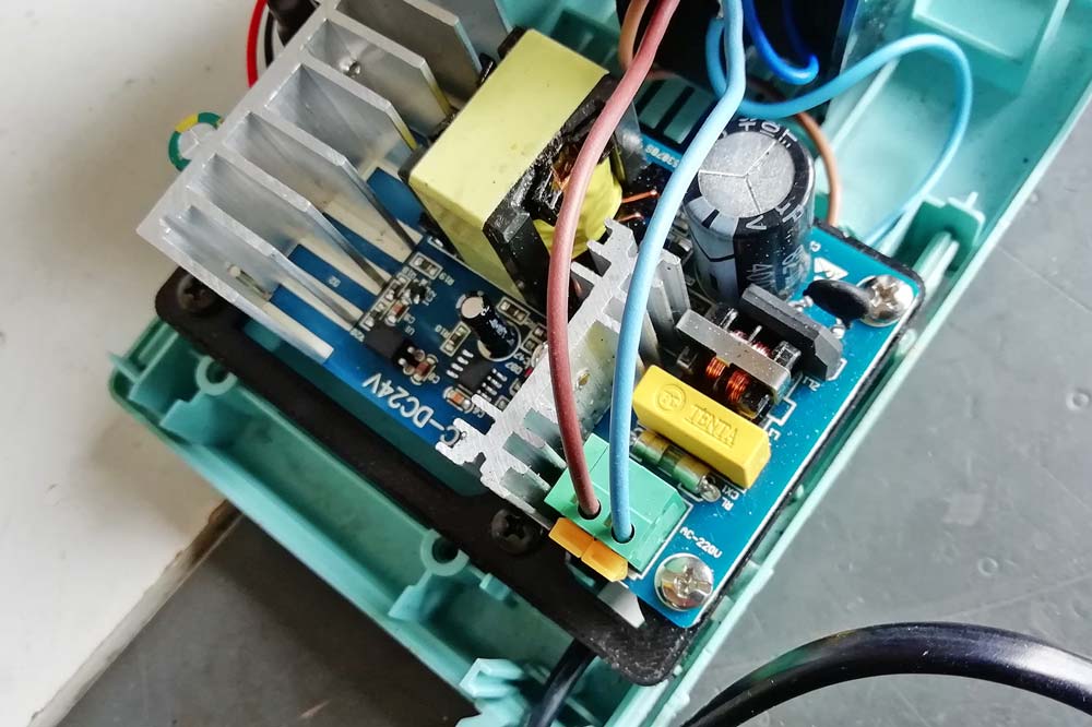

Ik heb gekozen voor het eenvoudige 7 segments display, wat ik gewoon mooier vond en alle extra's die het Oled display bied heb je toch nooit nodig, maar de standby fuctie en eventueel P.I.D. instellingen zijn ook hier wel aanwezig ook stiften wisselen kan on the fly en elke stift wordt dan ook opnieuw gekalibreerd, de trafo heb ik vervangen door een goedkoop geschakelde voedig en met mijn 3D printer heb ik de diverse bevestigingen geprint.
Inmiddels gebruik ik hem alweer een tijdje en ben erg enthousiast, gewoon een stuk beter dan mijn oude Weller en misschien wel net zo goed als een JBC :lol:

Je houdt niet van Weller en dan print je zelf een Weller kloon? :shock: Merkwaardig. Benieuwd of het ook makkelijk 40 jaar mee gaat :mrgreen: Tot nu toe is mijn ervaring met alle Chinese, ook Aliejojo, dat het het hooguit 3 jaar volhoudt.

Waar staat dat ik niet Weller houd? Alleen ging die van mij na 45 jaar kapot, ik heb mijn zoon pas nog een Weller W-1010 aangepraat, maar door wat verder in de materie te duiken blijkt dat ze toch wel (vooral voor de prijs) wat in techniek achter lopen, de oude magnastat was altijd mijn lieveling.
Wat het Chinese spul aangaat heb je misschien wel gelijk, maar wat kan hier nu aan stuk gaan, element zitten in de stiften en kosten bijna niets, elektronica gaat ook niet eerder stuk dan bij ander elektronisch geregeld spul is mijn ervaring (een keer ergens een elcootje).En het is ook geen kloon geworden :D , maar ik had toevallig nu dat kastje over en we zijn een zelfbouw forum toch?
