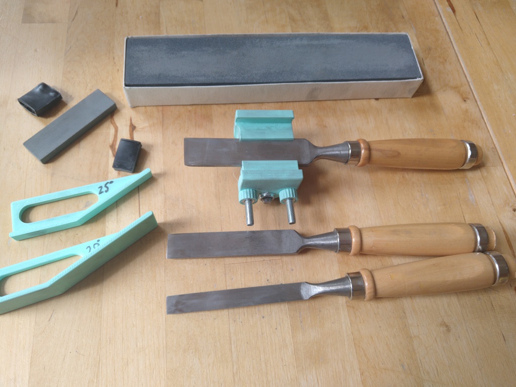

Ik heb een handjevol beitels in de kast liggen. Het is niets bijzonders, ze waren al niet super toen ik ze kocht. En ik had niet echt iets geschikts om ze scherp te houden. Dat deed ik bij tijd en wijlen uit de losse hand op de slijpsteen voor mijn schaatsen. Toevallig kwam ik een tijdje terug een paar ontwerpjes tegen voor de 3D printer. Die komt weer eens goed van pas. Het is simpel, al mijn beitels passen en ook de beitel van een handschaaf zou je er weer mee kunnen slijpen.
De eerste keer slijpen is even langer werk. Niet omdat er iets mankeert aan het tooltje. Het is vooral omdat ik mijn beitels zelf verprutst heb door herhaaldelijk met de hand zonder geleiding te slijpen. Vooral de breedste beitels duren daarom even langer voordat ze weer mooi recht en scherp zijn. Daarna is het gemakkelijk om ze scherp te houden.

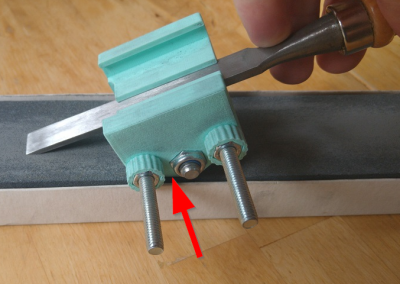

Ik begrijp de werking van deze jig niet zo goed ... als ik het zo zie dan slijp je ook de bodem van de houder mee :think: of mis ik iets :oops:

ik vermoed dat aan de middelste bout een wiel of een stel lagers zit waar ie op 'rijdt'
Re: Houtbeitels slijpen
Klopt. De middelste bout houdt een geleide wieltje op zijn plek.

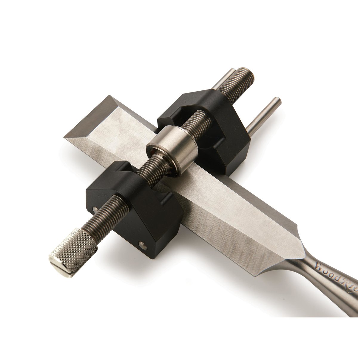

Yep, de twee helften zijn spiegelbeeld. In iedere helft zit onderin een M8 boutje waarmee een kogellagertje 608 aan die helft vast zit. De jig rijdt over de slijpsteen op die twee lagertjes. De langere stukjes draad die je ziet uitsteken, daarmee wordt de beitel opgesloten tussen de twee helften. Lange boutjes, zodat je allerlei maten kunt inklemmen. Je slijpt hiermee net zo makkelijk een beiteltje van 8mm breed of de dikke beitel van je handschaaf. Ik heb het spul nu niet bij de hand, zal even zien of ik er later in de week nog een fotootje bij kan plaatsen ter verduidelijking.

Gaat dat wel goed, zo'n kogellagertje i.c.m. water? Ooit wel iets dergelijks gezien en was het rolletje van rubberachtig plastic.

Ik heb er zo een als op het plaatje van Sark, en zet na gebruik even de föhn erop zetten om hem droog te maken.

Bij Amazon nog veel meer: https://www.amazon.nl/s?k=honing+guides ... doa-p_3_12 Maar koop niet zo'n heel goedkoop wiebelding! Heb zelf nog een oude Veritas.

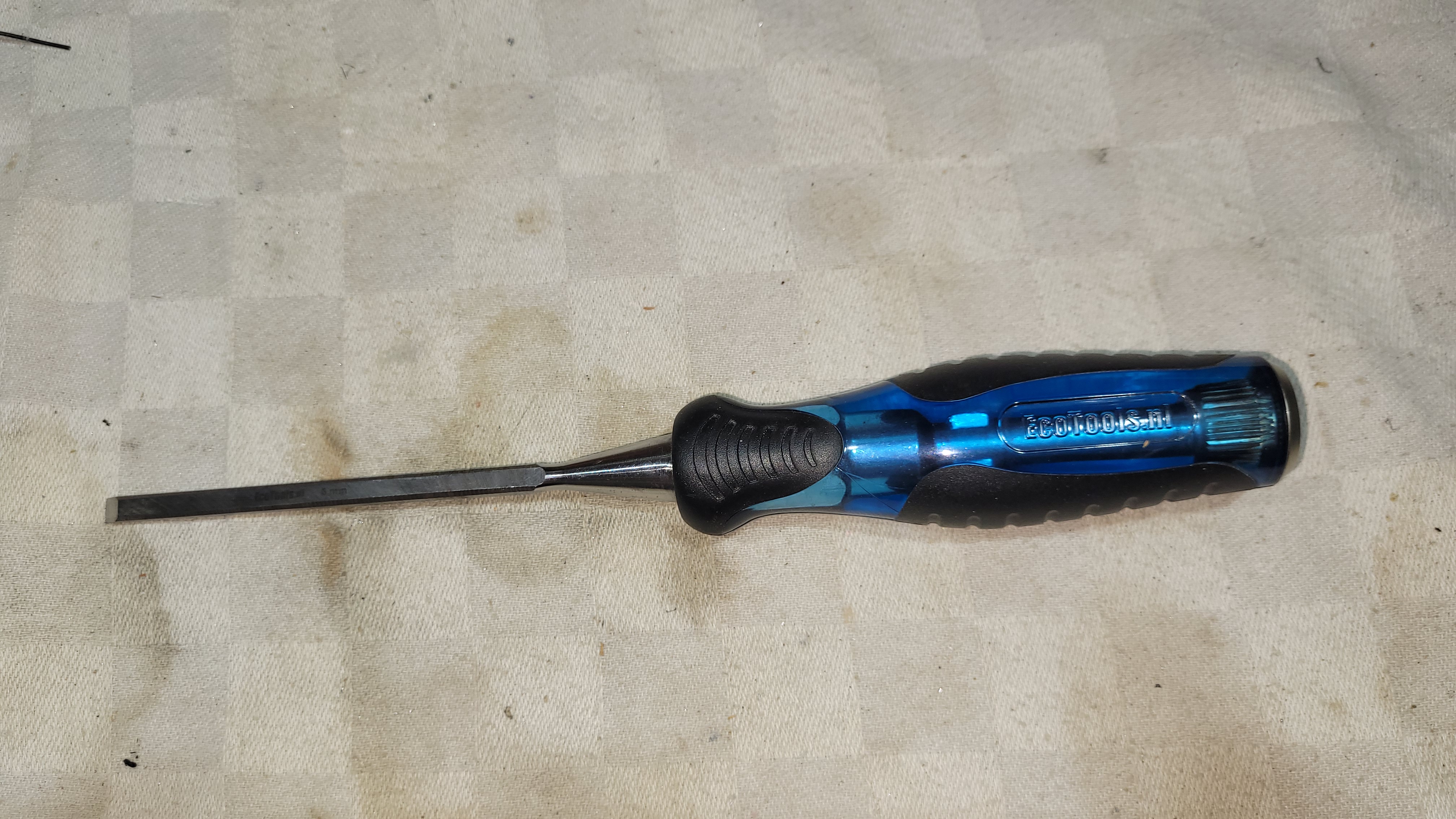

Een tijdje geleden bij Ecotools een 6 mm beitel aangeschaft. Verwachte er niet veel van voor die 5 euro, maar de kwaliteit valt me ontzettend mee. De kling loopt door het handvat heen, dus je kunt er lekker met een hamer op slaan zonder dat het handvat beschadigd. Ook was hij goed vlijmscherp te wetten.
