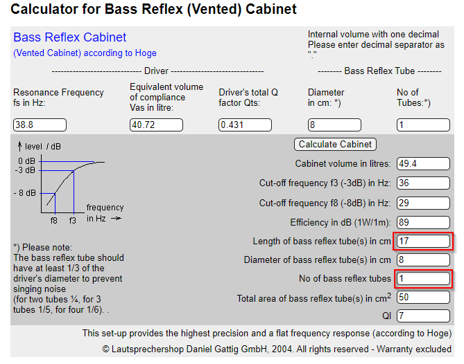

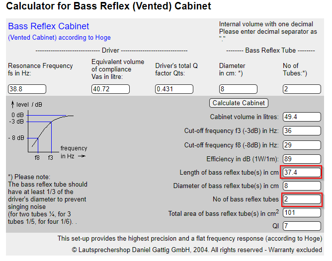

Ik heb snel even WinISD gestart om dit te checken ... als iemand anders dit nog even wil nakijken ... graag!
Check deze link ook even:
https://www.lautsprechershop.de/tools/t ... ges_en.htm
