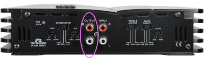

De vier kanaals versterker welke je nu hebt ingebouwd heeft waarschijnlijk ook uitgangen, mogelijk zelfs een sub-out uitgang, maar in de meeste gevallen is het gewoon een stereo uitgang zoals op onderstaande foto.
Aan deze uitgang kun je met een tulpkabel een volgende versterker aankoppelen.
in dat geval zou dat dan gaan om een monoblock versterker voor je subwoofer, overigens zou die versterker ook twee kanaals kunnen zijn in het geval dat je een dubbele spreekspoel separaat aan zou willen sturen (of meerdere woofers aan zou willen sluiten), maar in de meeste gevallen wordt er gekozen voor een parallel schakeling op een monoblock versterker
Welke vier kanaals versterker heb je? Dan kunnen we even samen kijken wat je mogelijkheden zijn.

Ha olaf, je hebt helemaal gelijk kwa tulp out. Ik heb de Excalibur X500.4. En op de achterkant zitten tulp out kanalen! Ik ben overigens er nog niet aan toe gekomen om deze aan te sluiten in de auto aangezien de auto nu nog geschorst in onze garage staat. Ik zal zeker nog updaten/nieuwe post maken zodra dit gedaan is!
