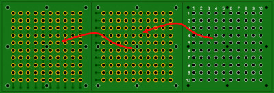

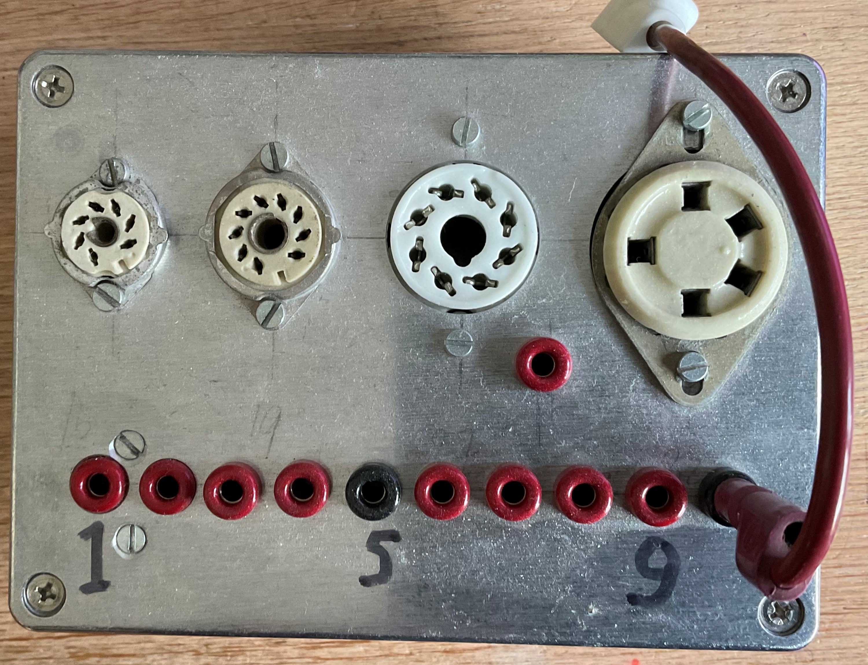

Maar wat ons , mij erg aansprak is de matrix waar mee je de doorverbinding kiest
Alleen dat geboor in stripjes koper is voor iemand Zonder Kolomboor niet te doen
Marcel buizen gek is meen ik zijn gekozen gebruikersnaam had dit gemaakt ik had het nog niet eerder gezien
Knap
:goedzo:

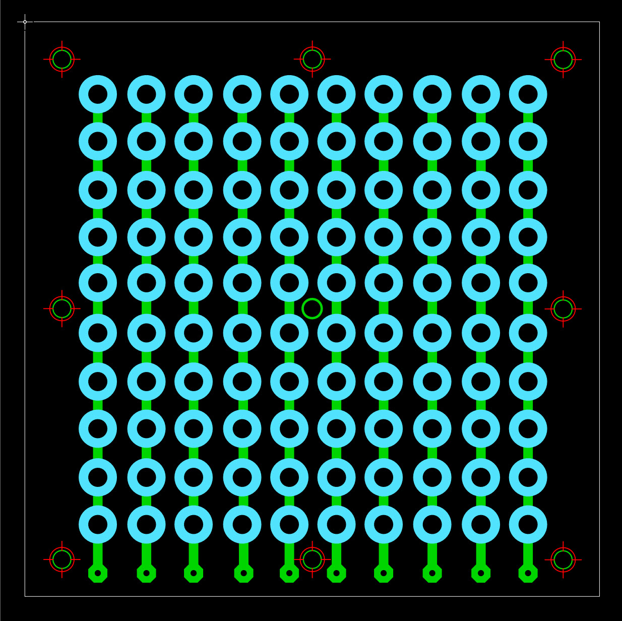

Ik opperde om die met doorgemetaliseerde printen te doen en 4 mm verende banaan stekers als contact pin
Dat sprak Douwe en ook Willy aan De laatste tekende in no time dit
Matrix Willy_61
Matrix Willy_61
Even later kwam dit erbij
Matrix Willy_61 verder uitgewerkt

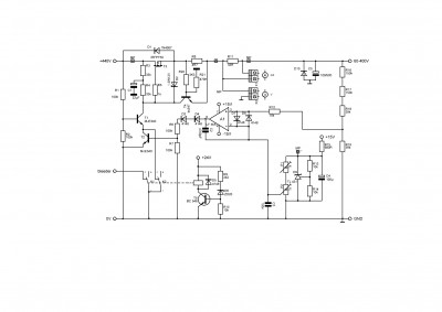

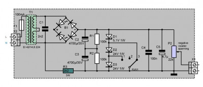

Verder had Douwe al een Schema gemaakt voor het negatief
Voeding Negatief Douwebakker
Douwe heeft al verschillende versies van zijn 400 volt hoogspanning voeding onderling gedeeld met mij en Willy
Dit is de laatste

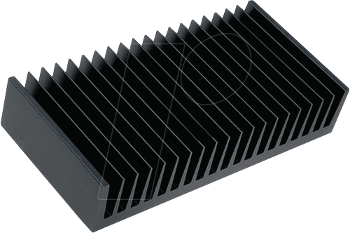

Koelblok hoogspanning transistor<br /> 100x 100x 15
100x 100x 15
Betwijfel of dit groot genoeg is Ruwweg 120 mA x440 Volt = 88 Watt
Kom er op terug wat dit blok kan koelen
Bij deze
Dat Koelblok SK81 warmt ongeveer 2.2 graden Celsius per Watt op
Afh waar het staat begin je bij kamertemperatuur of wat meer 40 graden ?
Immers De rest van de schakelingen genereert ook wat warmte waar het bij ingebouwd zit
Een kleine ventilator doet ook op lager toerental al wonderen
Zomaar een suggestie

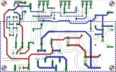

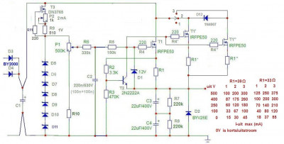

Ik had eerder met Anne en Pjotr deze voeding gemaakt getest
Schema Valve4lover en Anne Pjotr
Printontwerp denk van Valve4lover
Maar ik denk dat Douwe graag zijn eigen ontwerp wilt gebruiken

De Negatieve voeding is bekend
Voeding Negatief getest door Willy_61

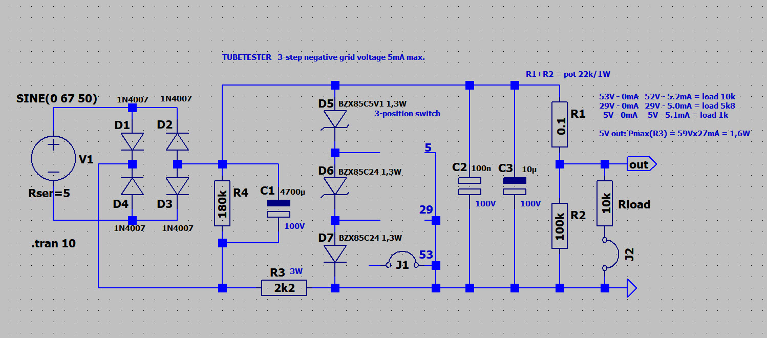

De negatieve roosterspanning-voeding is uitvoerig getest, de eindresultaten met belasting tot 5mA staan bij op het schema.
Er is gebruik gemaakt van een 3-standen-schakelaar om de max. nodige spanning in te stellen: 5 of 29 of 53V.
Als ingangsspanning kan een trafo volstaan van 48V/100mA, bv. de GERTH 421.24

Ik zou er graag nog iets op zien of er roosterstroom loopt ( lek in een buis )
Verder niks Niks optegen Willy :goedzo:
In de oorspronkelijke schakeling van de FC2010 is hier al in voorzien. Zie Figuur 3. - Overzichtsschema
https://www.nfor.nl/radioforumservice/p ... 0%20NL.pdf

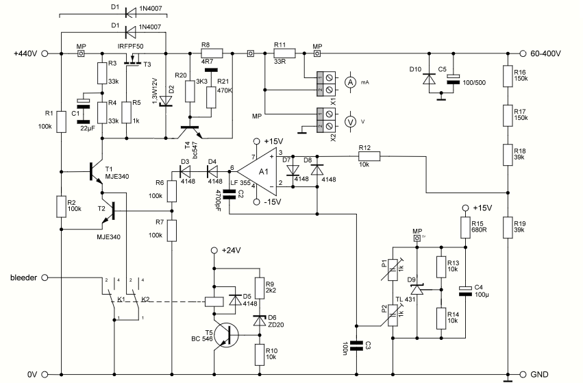

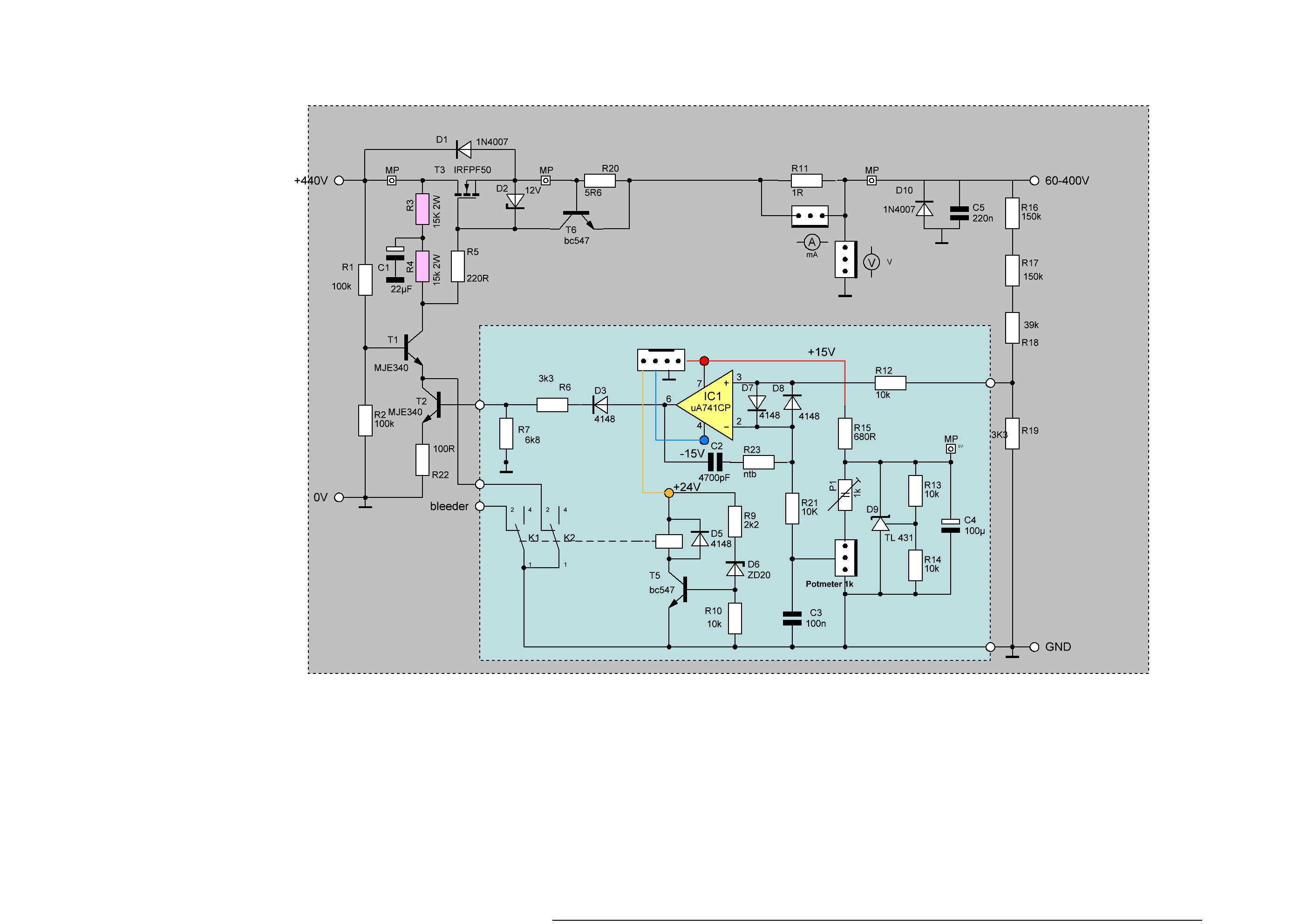

Goedemiddag, Ik kreeg van OpaBert in een PM bericht de opmerking dat de IRPF50 in de voeding ongeschikt zou zijn.
Klik even op de afbeelding want dan is het scherper.
Welnu, dat zou heel goed kunnen want zo thuis ben ik nou ook weer niet met power MOSfets.
Misschien dat onder jullie, lezers van dit forum, technici zijn die een geschikter type kunnen aandragen.
Dan heb ik over het schema nog een vraagje.
Aan de uitgang van de opamp zitten 2 diodes die T2 en vervolgens T1 aansturen.
Wat is het nut eigenlijk van deze diodes.
De opamp wordt gevoed voor + en - 15V en er is die heeft dus voldoende uitsturings ruimte. Die 1,4 spanningsval over de diodes zullen daar immers geen invloed op kunnen hebben. Of zie ik dat verkeerd?
Douwe

Dag Medeforumers,
Vandaag heb ik nog wat wijzigingen in de regelbare gestabiliseerde voeding aangebracht.
De weerstanden R3 en R4 zijn weer terug op de vroegere waarden van 15kohm, maar dan zijn het nu 2W types. Ook is D4 komen te vervallen.
Oorspronkelijk waren het er 2 in serie en ik vroeg me al steeds af waarom 2. Nu de betreffende diode diende er alleen maar voor dat er geen negatieve spanning op T2 zou komen en dat gaat met eentje ook prima. De besproken verzwakker met Bram, R6 en R7 heb ik niet veranderd. Ook de serieweerstand R23 is niet gebeurt.
Toegevoegd is R21. Deze heeft een waarde van 10k. Ik heb voor deze waarde gekozen omdat R12 ook 10K is en dan hangt aan de ingangen van de 741 dezelfde impedantie, vandaar.
Als beveiliging heb ik gekozen voor Transistor T6 in combinatie met een weerstand van 5,6 ohm. Bij een stroom van zo’n 110mA treedt deze in werking.
Tenslotte is C5 aangepast. De waarde van 50uF was veel te groot. Nu zit er 0.22uF op die plek.
Er zijn meer aanbevelingen aan de orde geweest, maar voorlopig zal ik het hier bij laten. De voeding werkt zo immers prima.
Tot slot nog even wat rekenwerk gedaan voor wat betreft de weerstanden R3, R4, T1 en T2.
Bij een uitgangsspanning van 0V valt de hele 440V de T1 en T2, maar loopt er geen stroom. Er is dan ook geen dissipatie in deze onderdelen. Op de basis van T1 staat dan ongeveer 150V. Bij een uitgangsspanning tot 150V zal T1 volledig in geleiding zijn. De stroom die er dan loopt is (440-150)/30K = 9,66mA T2 verstookt op dat moment 150x0.009=1.5W. Dit valt ruim binnen de grenzen van de MJE340. R3 en R4 dissiperen dan samen (440-150)/x 0.00966=2,8W
Is de uitgangsspanning 300V dan loopt er een stroom R3,R4 enz. van (440-300)/30=4.7mA Het vermogen in die twee weerstanden is dan 140x0.0047=0.66W Op dat moment worden er in T1 en T2 300x0.0047=1.41 W verstookt dat is 1.71W per transistor.
Dan bij 400V. Er loopt dan door R3 en R4 40/30=1.33mA. In voorgaande berekeningen heb ik voor het gemak de basisstroom van de transistors verwaarloost. Vast staat in elk geval dat voor R3 en R4 een vermogen van 2W ruim voldoende is.
Het gewijzigde schema stuur ik hierbij mee. Voor wat de IRFPF50 betreft, als iemand hiervoor een beter alternatief heeft laat het me dan weten. Dat geldt ook voor opmerkingen over de schakeling.
Douwe

Bedankt voor het uitzoeken en verzorgen net schema Douwe :goedzo:
Heb je hem al getest zoals hij nu is ? Of via LTSpice ?
Als je hem al op gaatjes board gebouwd hebt en getest Dan is het wel te vertrouwen
Je kan misschien eens een kortsluiting proberen Dat is Destructief als je pech hebt natuurlijk :(
En een duur test 10 minuten 110 mA :?:
Maar wel noodzakelijk in de laatste fase van de ontwikkeling
Blijft hij heel dan is Feest natuurlijk O:)
En Ga je er ook een print voor tekenen ?
Of hou je het hierbij ?
Voorlopig gefeliciteerd Douwe

Ik heb m getest zoals het nu is. Gewoon de schakeling gebouwd op gaatjesboard. Als voeding heb ik mijn vanderHeem gebruikt op 350V. Hoger gaat ie niet. Komende week wil ik een trafo met gelijkrichter en afvlakelko gebruiken. Dan komt er 440V binnen. Ik moet nog even wat grote weerstanden bestellen om de 400V, waarvan ik verwacht dat dat er uitkomt, te belasten. Tot nu toe gebruik ik steeds een gloeilamp maar die sneuvelt natuurlijk bin zo’n hoge spanning. Met 4 weerstanden van 1000 ohm 10W ben ik uit de brand. 100mA vind ik genoeg. Dan kan ik die sluiting ook testen. Daar zie ik wel een beetje tegen op hoor.
Re: Zelfbouw buizentester Mede bouwers denkers gezocht
Ik snap heel goed dat je dat niet graag uit probeert met 440 volt Kortsluiting maken
Maar het gebeurt gewoon een keer Is het niet door eigen schuld Dan door een component wat stuk is of stuk gaat
En dat gebeurd altijd als de Transistor het al warm heeft
Slechtst mogelijke situatie op vrijdag avond En de winkel met onderdelen op zaterdag dicht is en maandag ook nog een feestdag is Of dat ze 3 weken op vakantie gaan :(
En dan wil je ijzer met handen breken , en denk je waarom heb ik er niet gewoon een Buis in gezet Die gaan nooit stuk , maar niet heus :lol:

Ik denk dat ik er ook een zekering van zo’n 500mA in ga zetten. In de hoop dat die eerder sneuvelt dan de Fet.
En jou andere vraag over de print, als alle testen zijn geslaagd zal ik ook een print tekenen.
De gaten printen die ik nu als test materiaal gebruik zal ik straks in een nette behuizing stoppen als los voedingsapparaat.
Ja Onderdelen eraf halen is ook geld weggooien
Wel super dat je een print tekent
Die 500 mA zekering gaat alleen kapot als de transistor overlijd Hij knijpt toch de stroom af op 110 mA :think: :?:

Niet als ik de zekering in de uitgang van de voeding plaats. Maar misschien is de Fet wel sneller dan de zekering. Dat moet ik nog testen.

Twee puntjes. D1 is overbodig vanwege de bodydiode van T3. En ik zou D6/7 op de opamp niet naar pin#2 doen maar naar de +/-15 V. Nu beschermen ze alleen tegen excessieve common-mode excursies. Maar als die boven de +15 V uitkomen gaat de 741 alsnog stuk. Die mag best een groot verschil tussen beide inputs hebben. NE5532 niet maar daar zitten die diodes al ingebakken.

Regenpak schreef: ma 06 mei 2024, 14:29
Daar heb je gelijk in, maar het staat ook nog niet vast welk type MOSFET er uiteindelijk gebruikt gaat worden. Suggesties hiervoor zijn welkom.
Je bedoelt natuurlijk D7 en D8. Ik begrijp je hier niet helemaal. Dat komt natuurlijk door mijn eigen onkunde. Zou je het beter kunnen uitleggen?
Douwe

douwebakker schreef: ma 06 mei 2024, 16:23
Alle MOSFETs hebben een bodydiode. Zolang je de absolute maxima van de parameters daarvan niet (kan) overschrijden kan je alles nemen wat daaraan voldoet. Denk aan iets met V(ds,max) van 900 V en I(d,max) van een paar A. Waar je never nooit niet aan komt. Een TO-220 MOSFET op een lekker grote koelplaat (handig tijdens current limit gebeurtenissen) zal goed werken. IRFBE20 (800 V, 1.8 A) bijvoorbeeld. Of iets anders uit een voeding gesloopt.
Inderdaad, D7/8. Ik bedoel dit:
Als door wat voor reden dan ook de +-input van de opamp boven de +15 V dreigt uit te komen zal D7 dat kortsluiten naar die +15 V. De --input is hoogimpendant dus die zal dat niet gaan voorkomen. D8 kan ook naar massa want er komen verder alleen positieve spanningen voor in het circuit.

Regenpak schreef: di 07 mei 2024, 6:36
Dag Tjerk, bedankt voor je reactie en het meedenken. Maar ik zie dat niet direct als een probleem. De enige manier dat het kan voorkomen is als R19 zou onderbreken. Dat zie ik toch niet zo gauw gebeuren.
