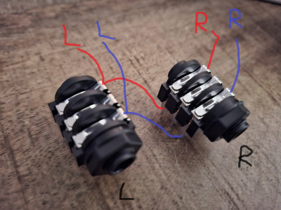

Zo, gisteren een voorversterkterje met volume- en toonregeling gekocht, de eindversterker, een voeding en nog wat klein grut zoals jack aansluitingen, netentree met schakelaar en zekering, etc.
De drumcomputer heeft twee uitgangen; links/mono en rechts. Ik heb het plan om de jack aansluitingen aan elkaar door de linken bij de invoer van de versterker. Als je alleen de linker gebruikt, dan zit die ook parallel geschakeld met de rechter, zodat beide ingangen van de voorversterker gebruikt worden. Als je er ook een rechter bij prikt, onderbreekt dat inprikken mechanisch de parallelle schakeling en heb je echt twee losse signalen, links en rechts. Dat kan met de gekozen jack-chassisdelen en ik denk dat de impedantie van de voorversterker hoog genoeg is om het inkomend signaal niet in te laten kakken als ik het over twee ingangen uitsmeer.
Dan is er nog het laatste puntje van de speakers. Ik twijfel of ik een 12” nodig ga hebben, het is voor thuisgebruik en het is de bedoeling dat, wanneer ik beneden in de woonkamer speel, mijn dochter op zolder geen oordoppen nodig heeft. Ik heb deze gevonden:
https://www.soundimports.eu/nl/sb-acou ... c30-8.html
Daar wil ik er twee van kopen, eentje links en eentje rechts, elk in een eigen kastje. In het linker kastje ook de versterker/voeding/etc, alleen een speaker en jack-contact in de rechter. Wat vinden jullie van dat idee?

Het samenvoegen van de kanalen links / rechts van de drumcomputer kan het best met twee weerstanden van 10 k. Zie why not Y.

Ik snap die Why not Y nog niet helemaal al die voorbeelden gaan van 2 ingaande signalen naar één uitgaande, ik wil iets anders doen. Ik zal eens kijken of ik het ergens kan uittekenen. Of met de hand en dan een foto van posten.

Ik heb even geschetst wat ik bedoelde met de inputs:
[graag-bijvoegen]https://i.imgur.com/uN0ian6.jpg[/graag-bijvoegen]
(waarom pakt hij dit plaatje niet?)
Als ik alleen een input in de linker connector steek, komt dat signaal zowel bij de linker als bij de rechter ingang van de voorversterker. Als ik de rechter ook inplug onderbreekt dat het doorgeven van het linker / mono signaal, en gaat dat rechter signaal naar de rechter ingang van de voorversterker. Zou dat zo werken?
Ik begrijp dat de jacks de boel kortsluiten, maar ik heb altijd geleerd geen speakers te (ont-)koppelen zolang de boel nog aan staat. Dan heb ik nergens last van.
Hugo
Hugo
Re: Zelfbouw drum versterker
Op die manier. Ja, dat werkt, daar zijn de schakelaars in de sockets inderdaad voor bedoeld. Van de linkersocket zou je de pinnen aan de linkerzijde nog met elkaar kunnen verbinden, dan wordt de versterkeringang kortgesloten als er niks aangesloten is. Dan heb je in die situatie minder kans op brom. Deze sockets zijn niet luchtdicht als er geen stekker in zit, dus je kan ze de elektronica het best een eigen ruimte geven. Een klein beetje lekkage is niet erg maar dit kan fluiten.
