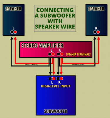

Nu is mijn vraag hoe doe ik dat ?
Achteraan mijn radio zitten de draden van de luidsprekers , mag of moet ik daar gewoon een aftakking op maken die dan naar de subwoofer lopen ?
of moeten de draden die nu achteraan in mijn radio gaan los worden gemaakt en naar de subwoofer lopen , en dan met andere draden terug van de sub naar de radio ?
miischien iemand een simpel schema ?

Hoi welkom hier, ja dat kan;
Als er dichtbij je sub speakers zitten is dat de handigste plek om af te takken, anders gewoon achterop je radio idd.

Vrijwel alle autoradio's hebben een gebrugde uitgang. Een high level input op een subwoofer(versterker) kan daarmee overweg.eQuanD schreef: ↑vr 22 nov 2024, 20:06Toch opletten dat de bestaande versterkers naar de L en R speaker geen ‘bridged mode’ versterkers zijn. Dit wordt nog vaak gebruikt om op 12VDC toch een hoger vermogen te bekomen. (Eerder dan de 12 VDC om te zetten naar een hogere spanning om een hoger vermogen te bekomen). In geval van ‘bridged mode’ ligt geen enkele aansluiting van de uitgangen aan massa. Het zou kunnen dat de high-level inputs van de subwoofer-versterker wél een massapotentiaal hebben. Als dit het geval zou zijn, trek je de uitgangen van de bestaande versterker naar massa, met nefaste gevolgen. Dus best eerst even controleren misschien.
