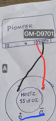

Ik heb een pioneer mono versterker, die ik graag wil aansluiten op mijn hertz 15 inch subwoofer.
Alleen er zijn vele mogelijkheden, hoe je de sub kan aan sluiten..
Ik ben bang dat ik het boeltje naar de ......... help.
En dat ik dan weer een nieuwe subwoofer of versterker kan kopen.
Kan iemand mij aub uit leggen, hoe je de subwoofer beste kan aansluiten.
Hierbij paar tekeningen, hoe het allemaal zou kunnen.
Misschien hebben jullie een eigen idee?
Hoor dit heel graag, en bij deze.
Heel erg bedankt..
Groetjes

Plan B.
Waarom, de Pioneer GM D9701 versterker is geschikt voor 1 ohm belasting, levert dan 2400w rms. De subwoofer is een dubbel spoels 2x 2 ohm
Als je 'm aansluit zoals je in B getekend hebt, dan sluit je elke spoel van 2 ohm parallel aan, dus totale impedantie is dan 1 ohm. Elke spoel krijgt dan in theorie 1200w rms.
Zorg er wel voor dat je voldoende dikke voedingskabel installeert etc.
