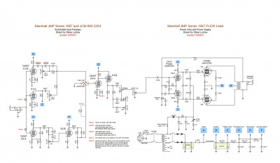

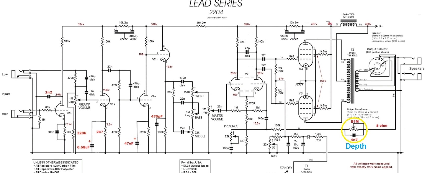

Voor mijn volgende project in de wondere wereld van de gitaarversterkers was ik wat aan het rondneuzen en vond dit schema.
Misschien dat mede gitaarversterker bouwers cq. reparateurs even naar het schema kunnen kijken.
Alle suggesties zijn welkom.

Re: Gitaarverterker 2x50 Marshall
Als ik zo vrij mag zijn. kijk ook eens naar de Hiwatt versterkers.
Bijvoorbeeld de DR504. veel over te vinden op Google.
Bedankt jongens.
Heb me een beetje verdiept in die HIWATT.
Leuk om te lezen dat het geliefd was om zijn clean sound. (Gilmore , P Floyd) en goed werkt met externe pedaaltjes.
En de manier waarop.
Het schema van de HIWATT laat zien dat de PI gebiast wordt door een kathode volger,wat de vervorming van de PI clean houd en dat te samen met een aparte (lees niet regulair) toonstack en pressence regeling. https://ampbooks.com/mobile/classic-cir ... -inverter/
Een nadeel voor mij is dan dat de voeding +500v DC moet zijn en ik kom dan maar tot 440v met wat ik heb liggen
Wat is je doel demo, wil je een bestaande versterker nabouwen? Of nabouwen met iets van een twist erin?
Het is een typisch fixed bias. Lekker voor "clean spelen". En niet zo geschikt als overdrive op zich en dus niet zo voor een "hoop herrie". Dus idd wat is het doel?
Die 100W plexi's zijn clean idd, maar zo hard....veel metal jongens in mijn omgeving waren er gek op icm met de Boss Metal Zone ervoor...
Tja wat is het doel?
Eigenlijk iets maken met wat ik heb liggen.
Het schema wat ik vond is geen bestaande versterker maar een bedenksel van https://sluckeyamps.com/index.htm.

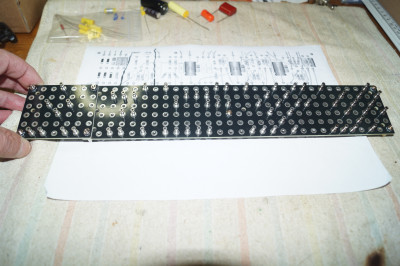

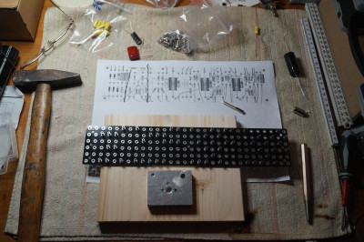

Maar even iets tastbaars in elkaar gemept.
Gaat het passen?
Nee natuurlijk niet,het standaard bordje komt 6 baantjes te kort!!
Morgen er maar wat op verzinnen....komt goed.
Gaat het passen?

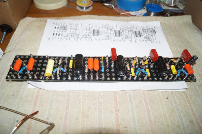

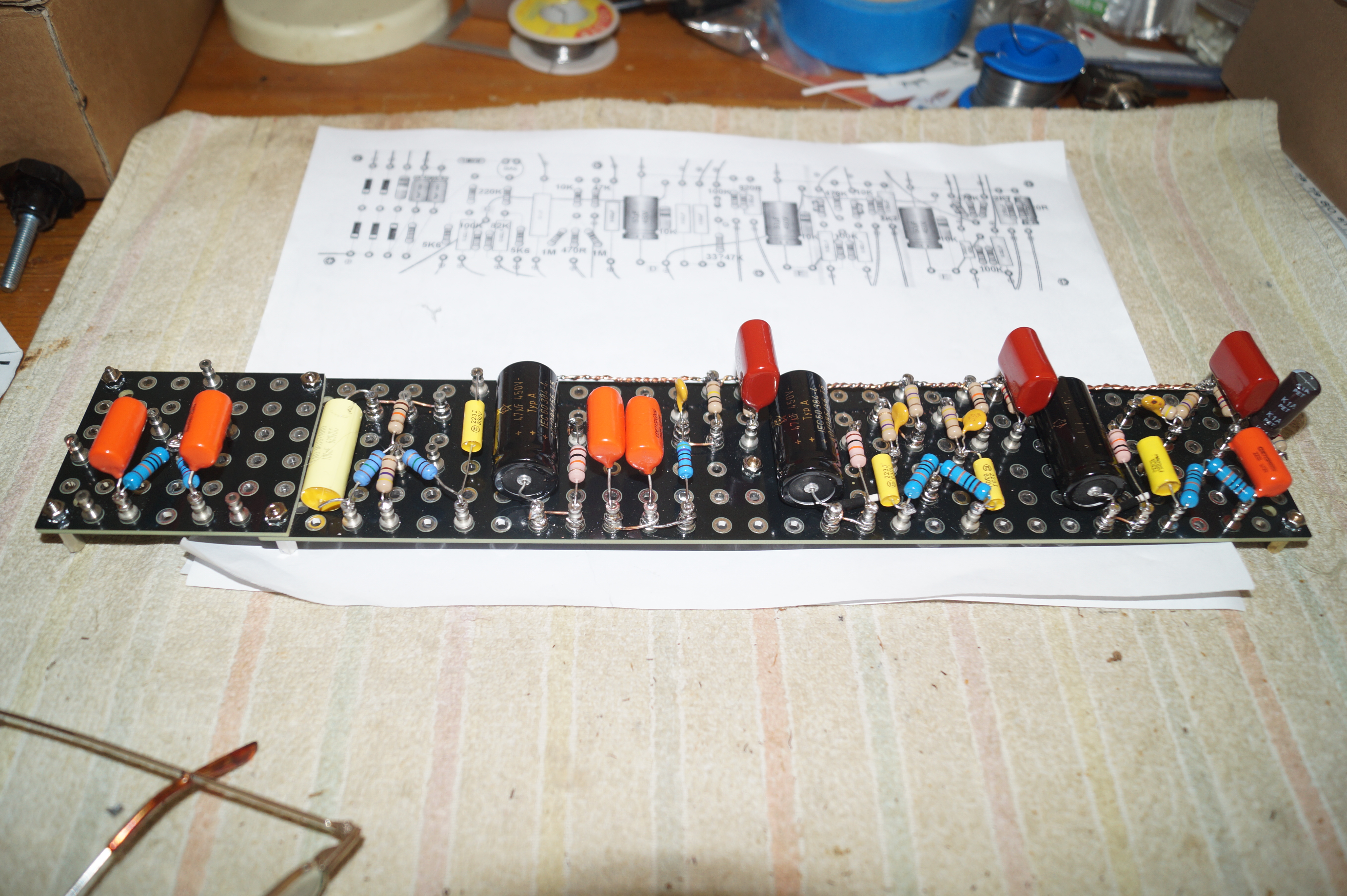

Het bordje verlengt,
Alle turrent,s staan er nu op.
Volgende stap de doorverbindingen. En de hoogspanning doorverbindingen aan de onderkant.
Morgen de soldeerbout opwarmen,genoeg voor vanmdaag

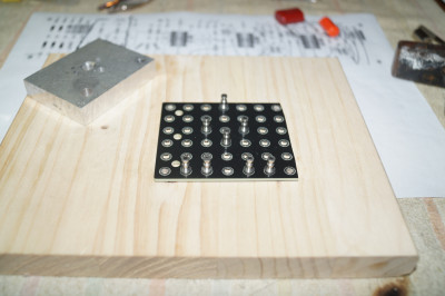

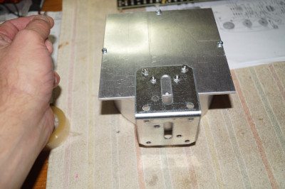

Eerst maar even de ringkern voeding trafo verpakking gemaakt.
Alu pijp 5mm dik met 3mm afdekplaten.

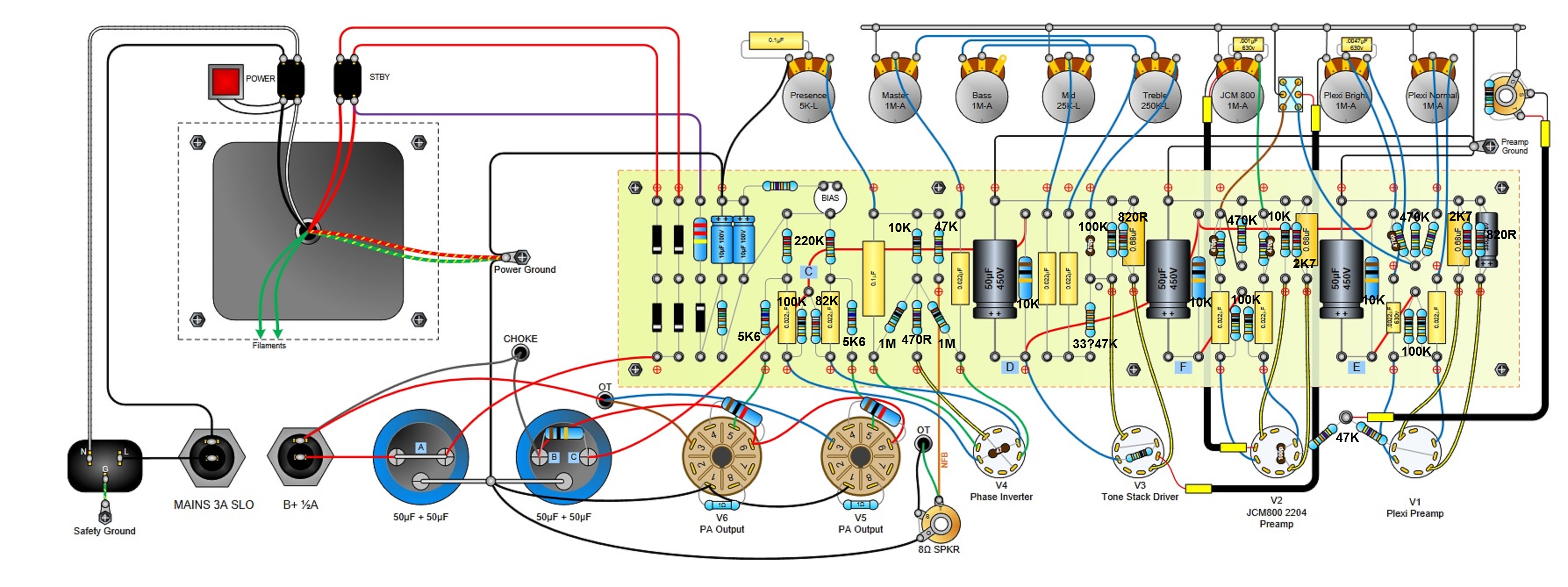

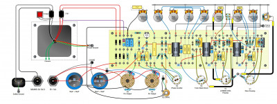

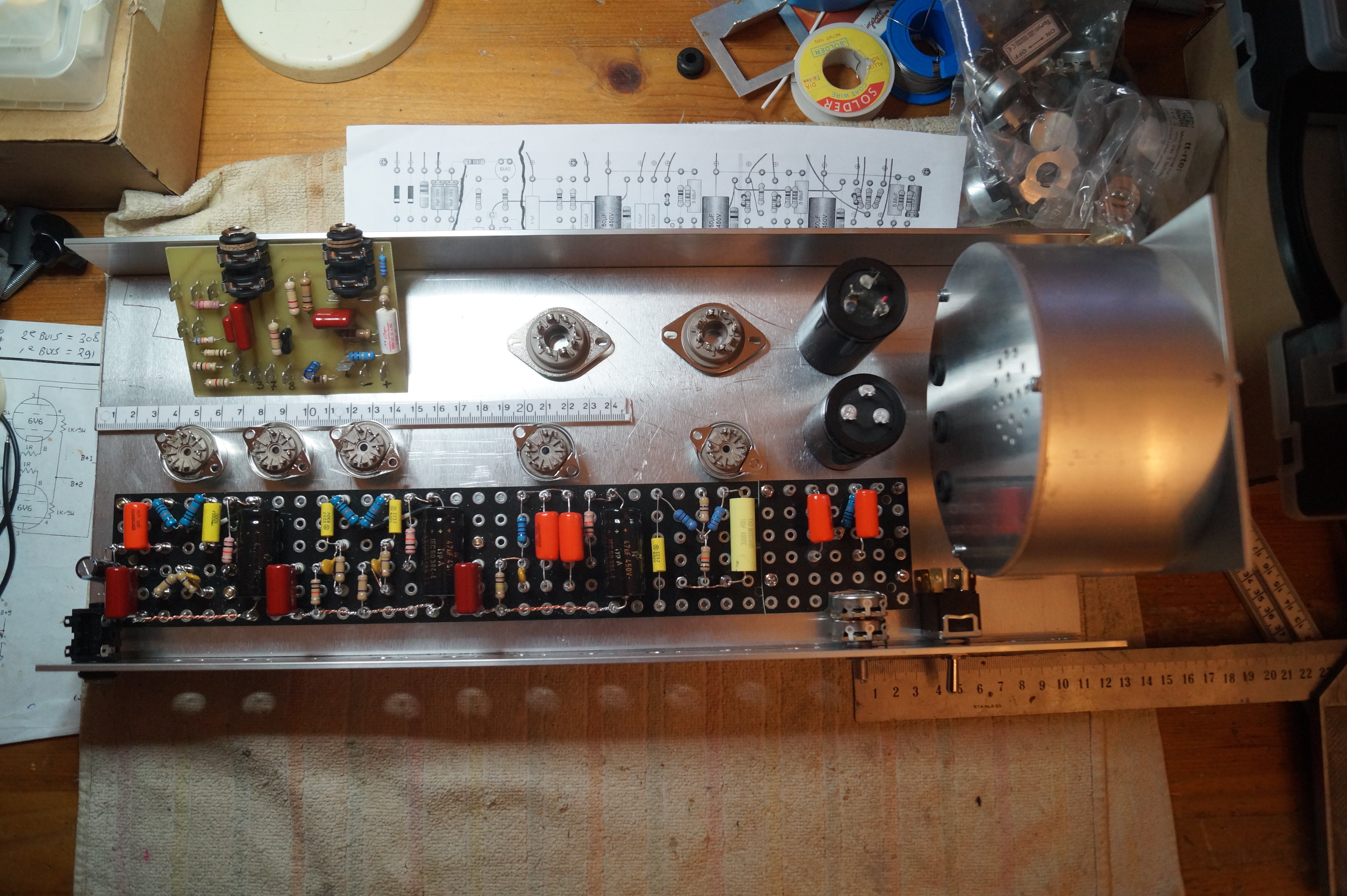

Verder met passen en meten.
Demo, waarom die twee extra potmeters ?
Ja,het is een kwestie van wel of niet!
Twee extra potmeters.
1 voor een post PI master volume,omdat dit ding in theorie best wel hard gaat. 1 voor een Depth regeling ,eigenlijk een variabele terugkoppeling regeling om de bas in de eindversterker te kunnen regelen. Of alles origineel laten, volgens het schema
