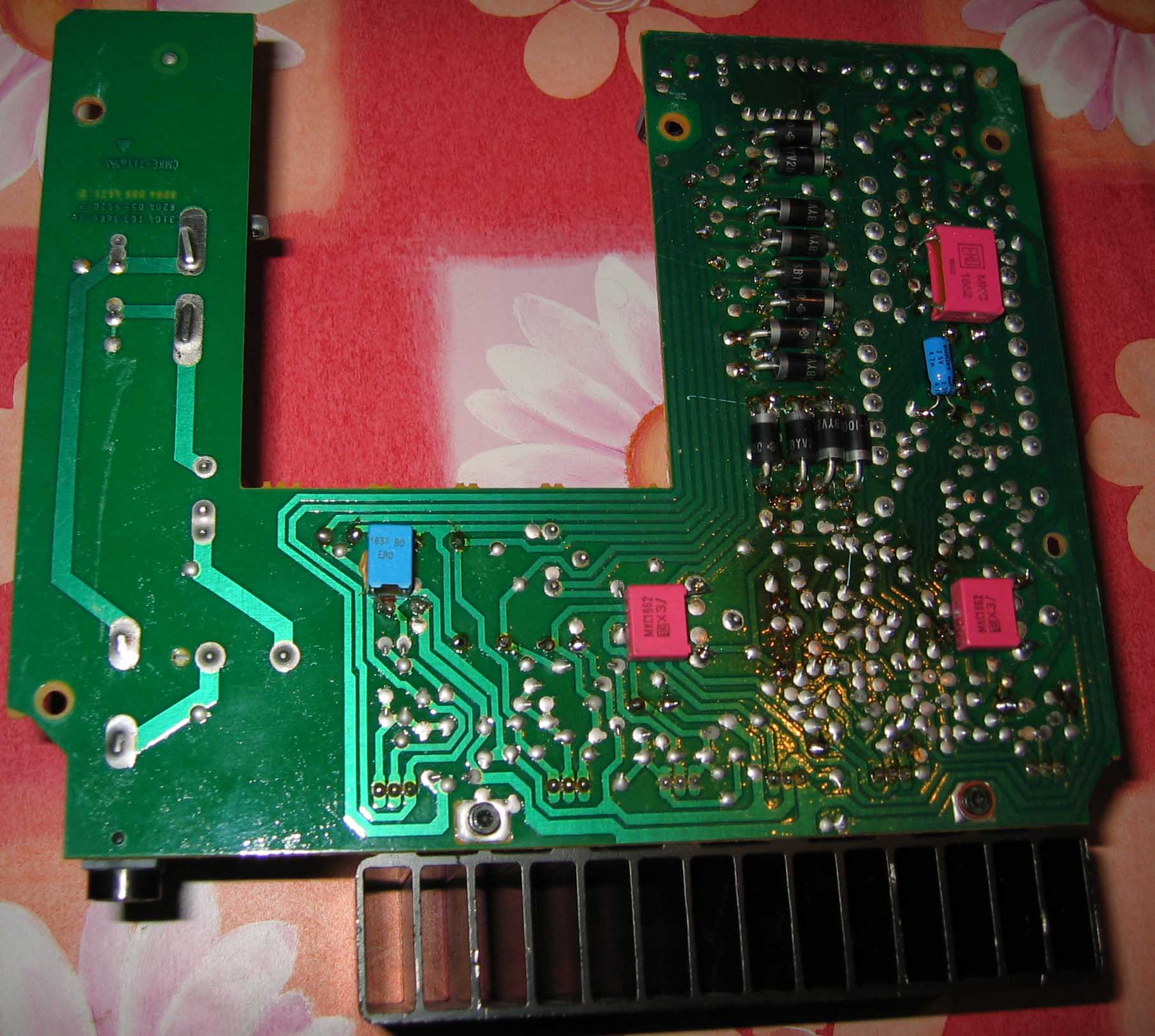

Inmiddels heeft de DAC-960 het hele weekend in staan spelen en zijn d'r nog wat kleine wijzigingen aangebracht, oa. het gebruik van Elna Starget condensatoren in de voeding ipv. Elna Cerafine. Deze condensatoren zijn net iets minder aanwezig in 't middengebied waar nu een beetje de nadruk op lag. Ook is een uitgangsrelais verwijderd en de uitgangsimpedantie verlaagd van 200 naar 100-Ohm.
Hierboven is de print van de DAC sectie te zien, vanaf de onderkant. Goed te zien is de lichte verkleuring door warmte ontwikkeling rondom de discrete spanningsregelaars. Da's normaal met pertinax print en 18-jaar gebruik, met glasvezel epoxy heb je dat probleem niet. De oplettende lezer ziet ook de snubber condensatoren over de Schottky diodes en nog een tweetal direct over de pinnen van de bufferelco's. Verder is de print uiteraard geheel gereinigd van soldeerhars en andere flux resten.
En bovenstaande foto geeft een goede indruk van de andere kant van de print. Duidelijk zichtbaar zijn de koperen heatsinks voor de AD811 opamps. Zelfs na 18-jaar gebruik zit deze DAC er nog als nieuw uit, op alle fronten, een compliment voor de vorige eigenaar die d'r zuinig mee is omgesprongen. Ook de veroudering van de condensatoren viel mee. Ik heb er een aantal nagemeten en de meeste waren zo'n 10~15% in waarde gedaald, daarmee is dus te stellen dat de DAC niet vaak gebruikt is geweest.

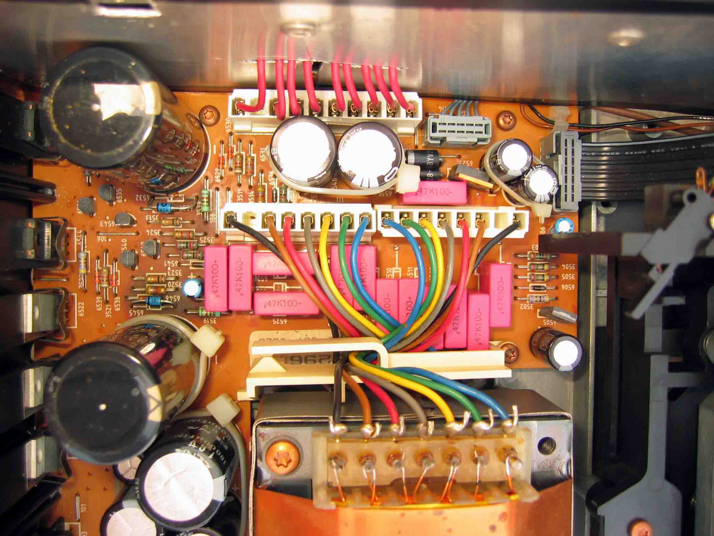

Van 't weekend de laatste hand gelegd aan de DAC-960, oa. de voeding voor de andere delen van de DAC voorzien van 3A Schottky diodes met snubbers, de 78xx en 79xx regulatoren vervangen door moderne types van On Semiconductor (MC7805CT bv.). Alle condensatoren vervangen, voor de regulatoren door Elna RE3, erna door Elna Starget. Ontkoppeling links en rechts met 100nF keramische multilayers in SMD, of 10nF X7R in normale bouwvorm. Ook zijn de 0.1uF filtercondensatoren rondom de DAC vervangen door BC 470 polyester van 1uF. Ook is het deemphasis circuit geschaald naar gangbare component waardes, dwz. ipv. 18nF > 15nF en 5.1nF > 4.7nF en is het netwerk opnieuw doorgerekend om een correcte werking te garanderen.

Ik heb een Marantz CD 80 en gebruik ook de AD811 gecombineert met de BUF634 en een derde orde bessel filter. Klingt goed. Voor meer info zie de modificatie van de DAC 960 uit POOGE 5 in Audio Amateur.
Net filter ingebouwd. Soft recovery diodes.
Loopwerk met lood beplakken geeft mooier laag.
14 CD drive s.jpg [ 52.61 KiB | 2278 keer bekeken ]
7 power.jpg [ 159.69 KiB | 2240 keer bekeken ]
9 power.jpg [ 235.24 KiB | 2240 keer bekeken ]

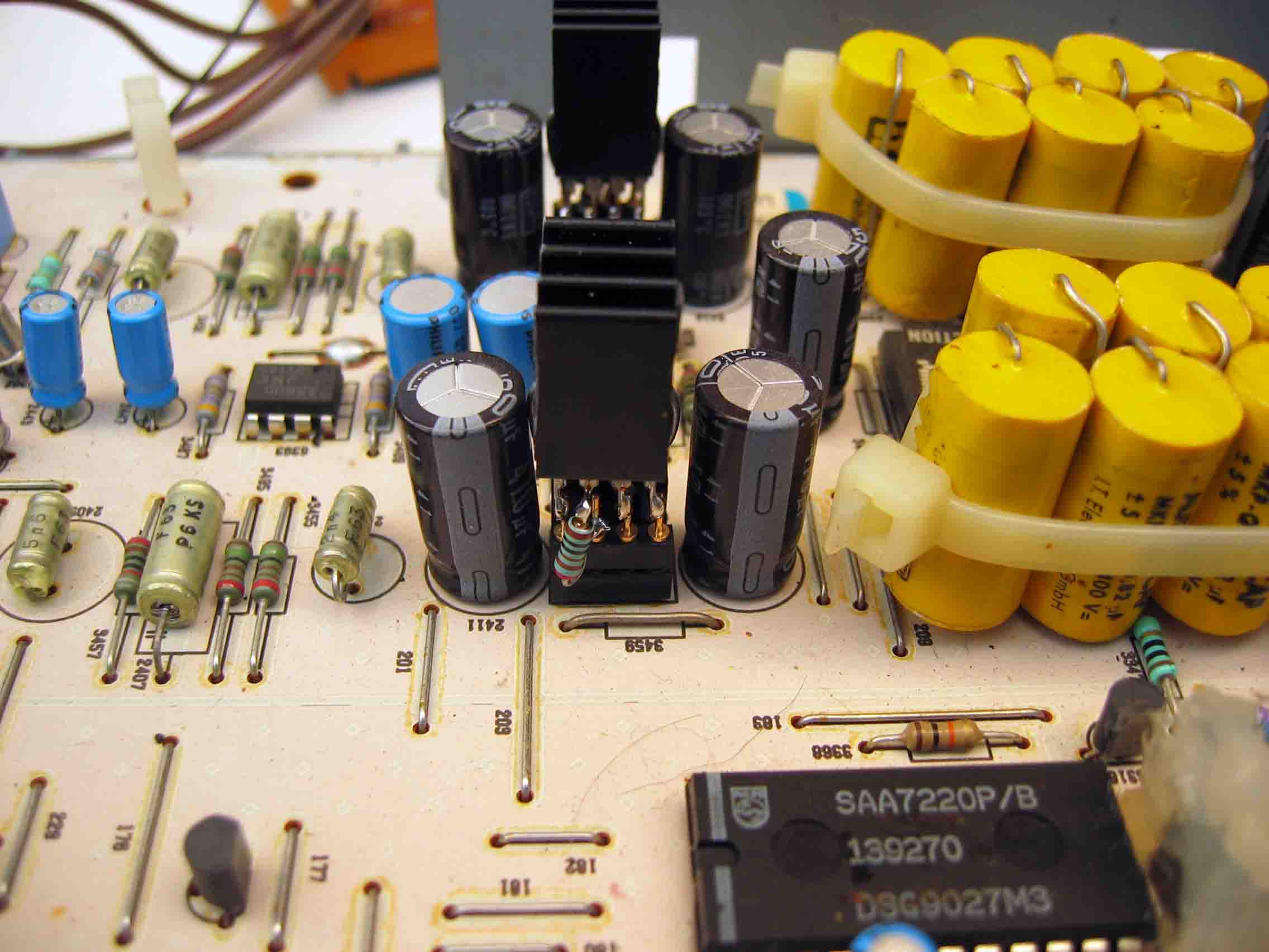

BerichtGeplaatst: ma 06 aug 2007, 19:38  Berichttitel: AD811 koeling
Geregistreerd: wo 16 nov 2005, 17:14
Berichten: 6
Zie foto
Bijlagen:
18 IV opamp.jpg [ 129.72 KiB | 2251 keer bekeken ]

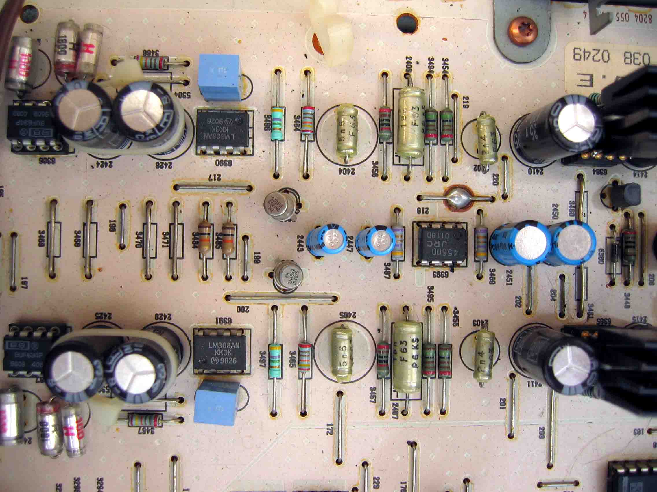

BerichtGeplaatst: ma 06 aug 2007, 19:42  Berichttitel: Bessel filter
Berichten: 6
Het bessel filter is opgebouwd met polystyreen caps.
Bijlagen:
19 filter.jpg [ 161.57 KiB | 2248 keer bekeken ]

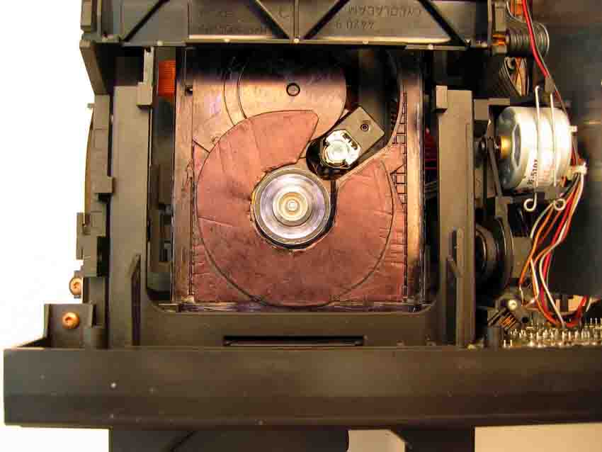

BerichtGeplaatst: ma 06 aug 2007, 19:48  Berichttitel: RF demping
Berichten: 6
De binnenkant is beplakt met RF dempings materiaal. Het is het schuim wat gebruikt wordt voor IC's te vervoeren.
Dit artikel stond lange tijd geleden in HVT Ik zal het eens opzoeken
Bijlagen:
33 cover.jpg [ 124.17 KiB | 2231 keer bekeken ]
