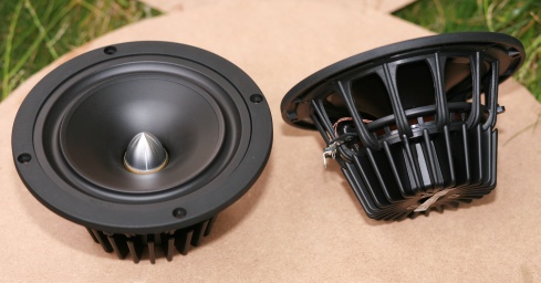

bekende foto :wink:
arjank schreef:
.... Vooral stemmen klinken realistisch,....
yep, dat was ook mijn conclusie van deze in de Conic, een van de mooiste stemmenweergave die ik ken

Inderdaad, een bekende foto! Die heb je dan ook zeer mooi geschoten :D
Henkjan, hoe klinkt de W5-1611sa in vergelijking met de Alpair10?
ik vergelijk ze dan beide in de Conic, ongecorrigeerd (dus alleen maar een draad tussen versterker en driver). dan is de W5 iets minder neutraal, meer "breedbander karakter", meer "fun". De Alpair10 is compleet neutraal, zeer gedetailleerd, al het hoog aanwezig zonder scherpte, "in a class of its own" zeg maar *). wat beide bindt is de fenomenale plaatsing, ik weet niet of dit door het zonder correctiekring spelen is, of door het formaat, of beide, of iets anders, maar het was stukken mooier dan bv de Needle.

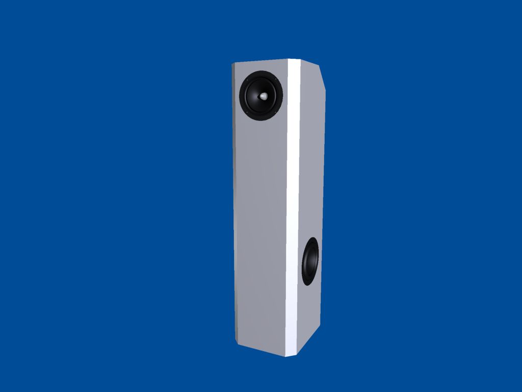

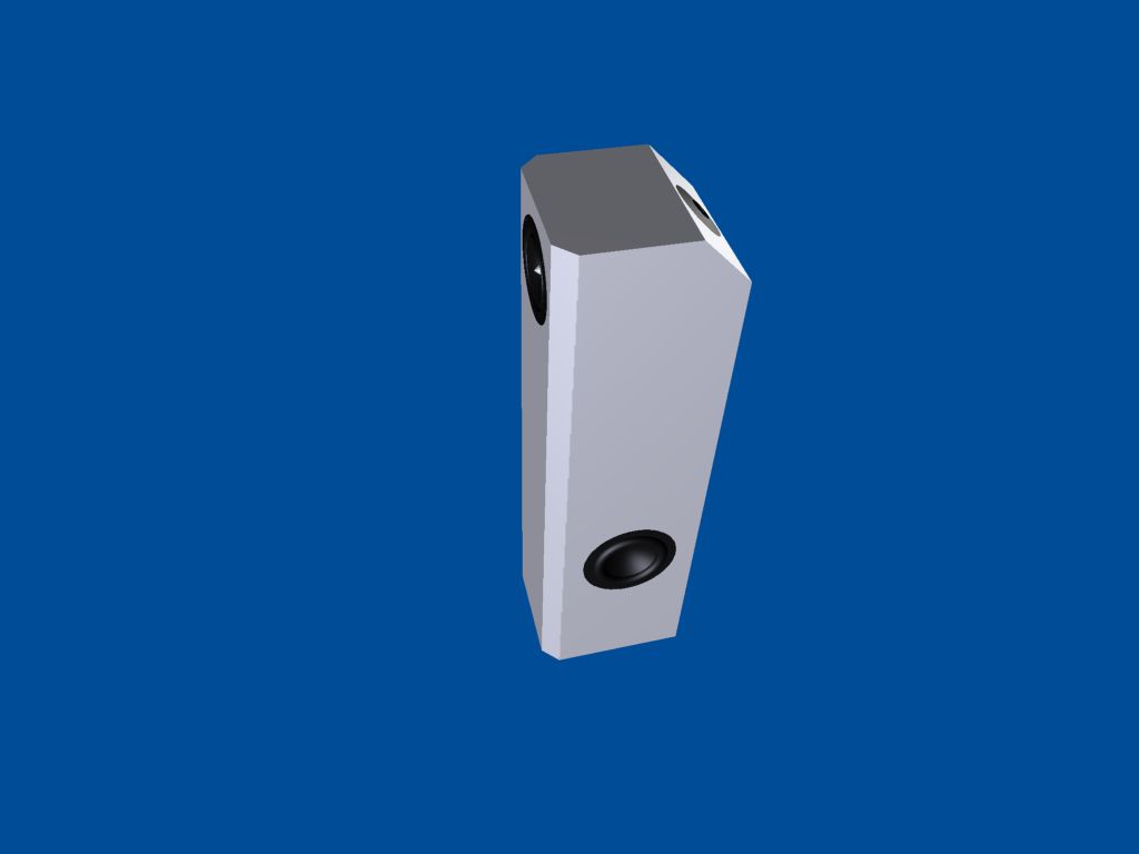

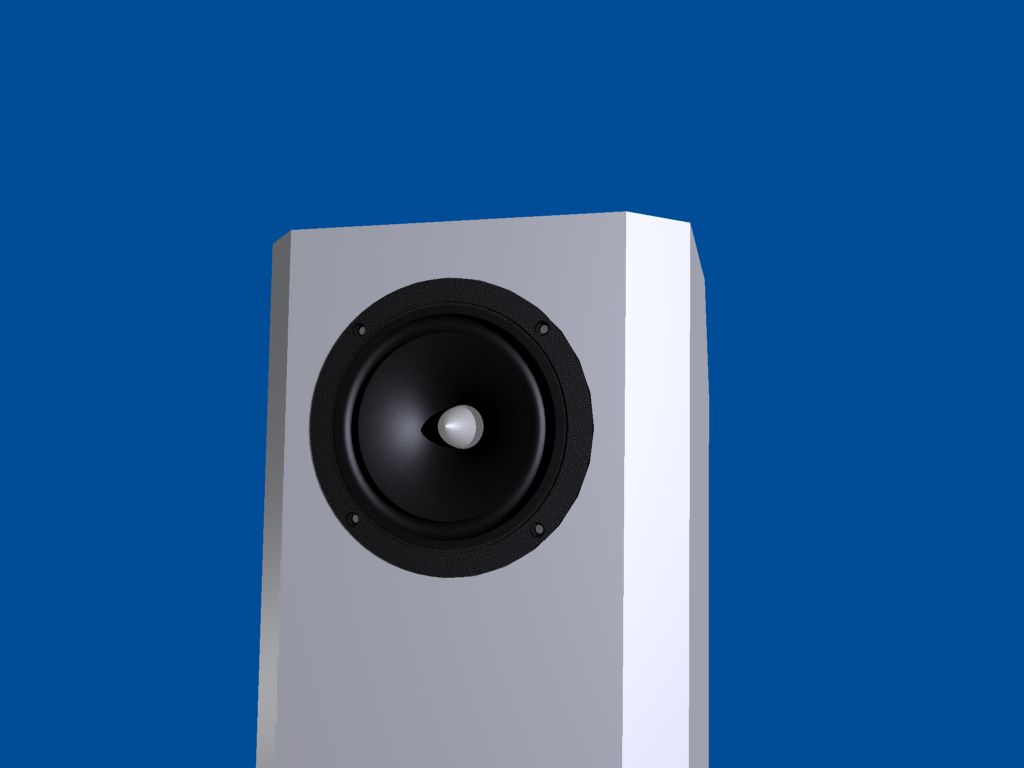

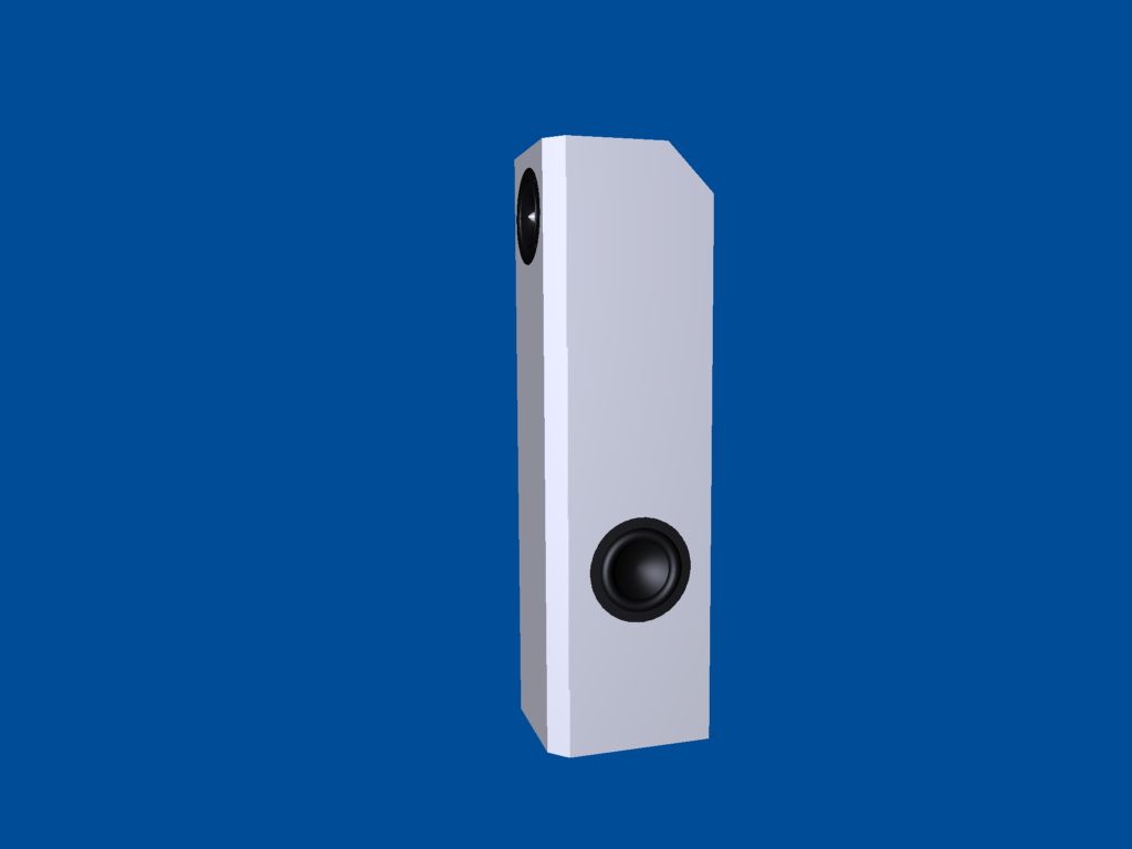

Hier alvast wat plaatjes van het ontwerp.
arjank
Berichten: 2208
Locatie: Alkmaar
Bericht door arjank »
Op de 3d plaatjes zie je ook de backfiring tweeter, hij richt schuin omhoog zodat de afstand tot aan de muur minder kritisch is en de spreiding van het hoog beter is. Deze tweeter (monacor DT-107) zal ik naar alle waarschijnlijkheid met 1uf of minder aankoppelen. Het moet zo zijn dat als je axiaal naar de speakers luistert de DT-107 in feite niet hoorbaar moet zijn en zodra je onder een iest grotere hoek gaat luisteren dat deze tweeter dus een handje mee gaat helpen. Zo hou je toch de voordelen van een breedbandspeaker maar vermijd je de bundeling in het hoog. Nou moet ik zeggen dat ik de mate van bundeling bij de W5-1611sa verrassend goed vind.

Hoe kan ik dat zien die backfiring tweeter? Ik ga er vanuit dat je met zo'n opstelling tijdsvertraging aanbrengt? Hoe wordt dit gecompenseerd?
arjank
Berichten: 2208
Locatie: Alkmaar
Boven de 10khz is dit helemaal niet zo kritisch. Als de tweeter al vanaf 3khz of zo actief moet zijn dan is het een heel ander verhaal. Deze backfiring tweeter moet er ook alleen voor zorgen dat er meer hogetonen energie in de ruimte geprojecteerd wordt.
Je kunt de backfiring tweeter zien in het derde (3d)plaatje (of bedoelde je dat niet zo) :D

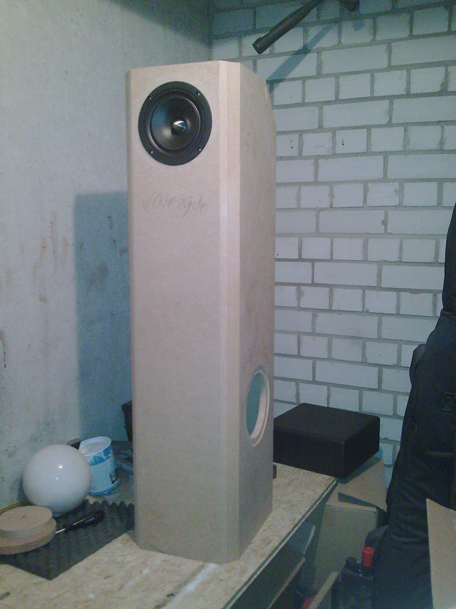

Ben net begonnen met de kasten te bouwen.
Ik zal vanavond een plaatje posten van de opbouw.
De W6-1139 komt nu in een 18 liter bassreflex kast op 29hz afgestemd.
Samen met die submodule (+5 dB, 35hz) zal het een mooi laag opleveren :D
arjank
Berichten: 2208
Locatie: Alkmaar

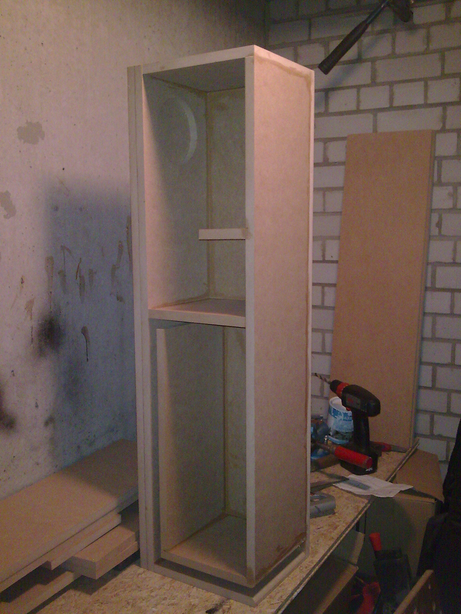

Hier een plaatje van de opbouw, je ziet mooi hoe de bassreflex-tunnel in het gedeelte voor de W6-1139 past. De tunnel heb ik aan het uiteinde mooi met de frees afgerond zodat er geen "vreemde"bijgeluiden kunnen ontstaan.
De baffle heb ik met 2 lagen 18mm mdf uitgevoerd, stevig genoeg denk ik.
bartsegers
Berichten: 5431
Locatie: Roermond
Bericht door bartsegers »
hoppa, schiet al aardig op!
Je had voor het mooie de haakse hoek ook kunnen frezen zie ik.
arjank
Berichten: 2208
Locatie: Alkmaar
Je bedoelt die knik in de tunnel?
Daar heb ik over nagedacht maar ik heb het toch niet gedaan omdat daardoor op die positie de diameter van de tunnel een flink stuk groter wordt.

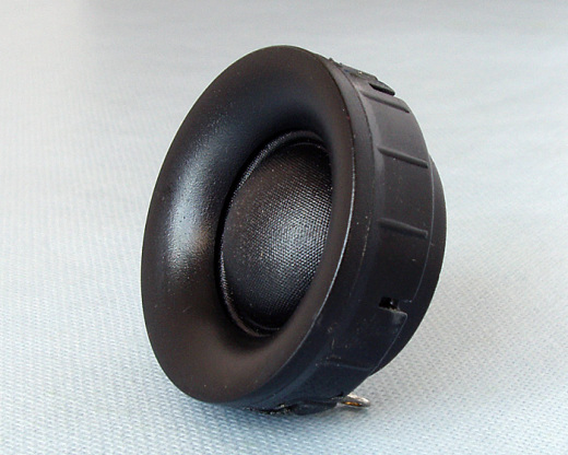

De ambient tweeter gaat toch een andere worden, namelijk de Dayton ND16FA-6. Deze heeft een een breder afstraalgedrag dan de DT-107.

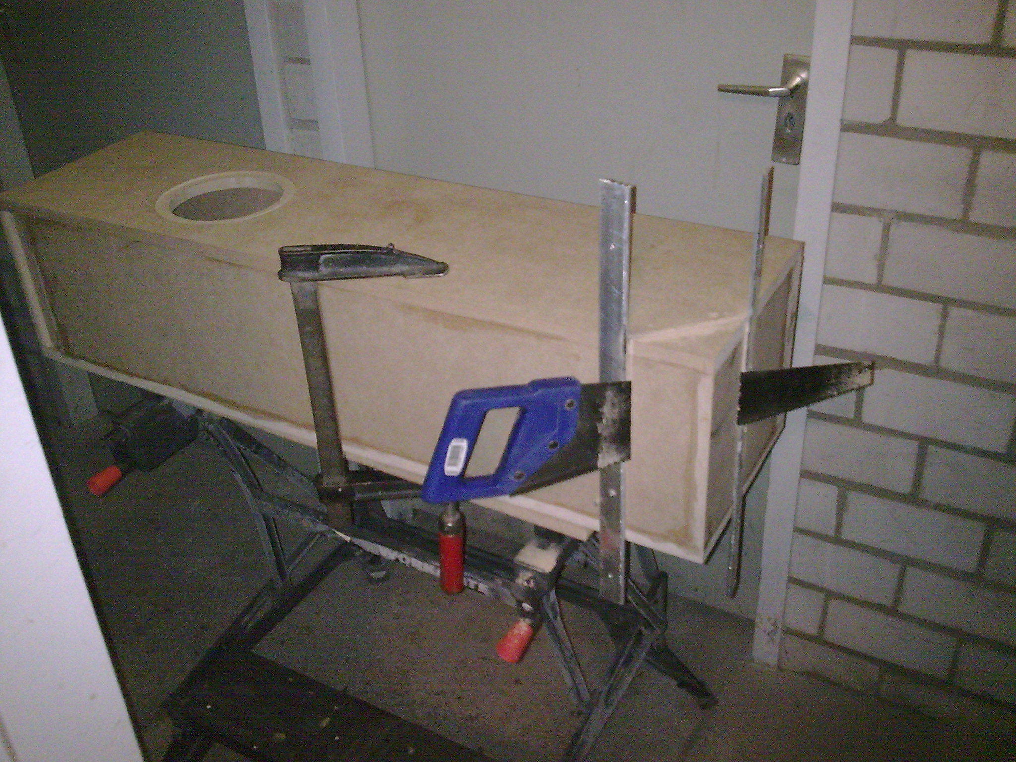

De achterzijde waar de ambient tweeter (dayton ND16FA-6) in komt is ook klaar. Zie foto voor het zaagwerk :D
