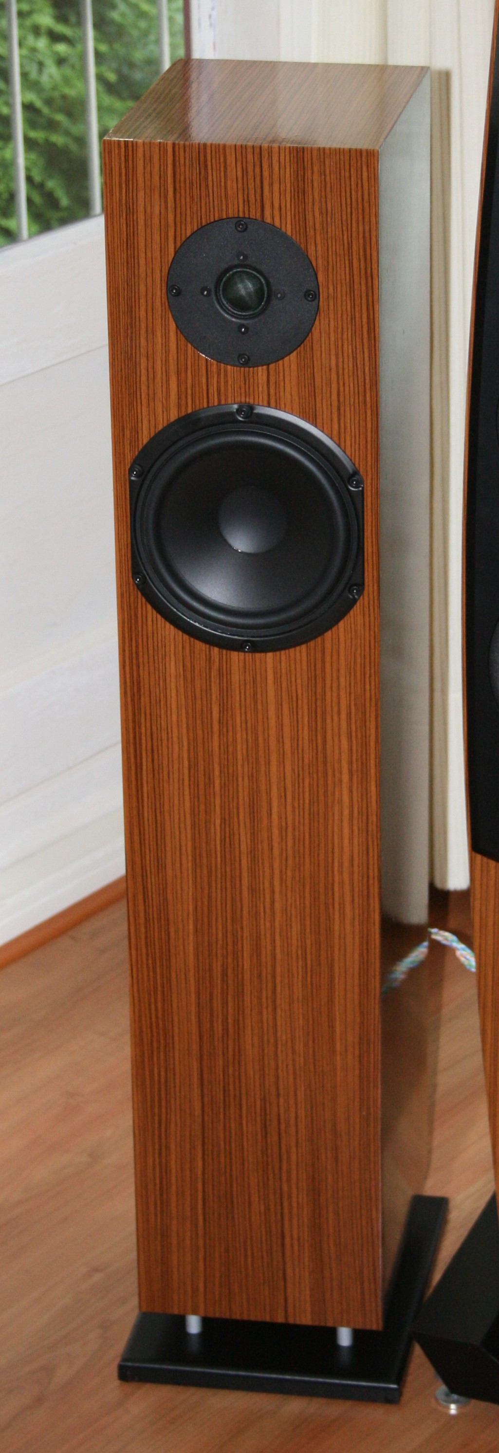

Low Budget 2-weg Vloerstaander - a.k.a. LBVS
Een zelfbouwklassieker van eigen bodem
Ook de luidspreker zelfbouw kent zo haar klassiekers. De Rogers Monitor, de Needle, de Reference Monitor, de Hatt, om er maar een paar te noemen. Recentelijk is er een ontwerp bij gekomen dat hard op weg is ook zo'n klassieker te worden: de Low Budget 2-weg Vloerstaander (ook wel liefkozend de LBVS genoemd) ontworpen door Edo van der Laarse. Dit ontwerp combineert een stel laag geprijsde onderdelen tot een hoge kwaliteits luidspreker.
Goed kan ook Goedkoop
Het verhaal van het ontstaan van de LBVS is eigenlijk heel simpel. Edo was in 2008 op een verjaardag en kom daar in gesprek met een student (de zoon van een vriend). Ze raken aan de praat over luidsprekers en al snel komen ze uit op :"maar da's toch veel te duur voor een studentje?". Met dit idee ging Edo wat zitten broeden en besloot de handschoen op te pakken en een ontwerp te bedenken (en te bouwen) dat simpel, goedkoop en makkelijk te maken zou zijn. Niet zozeer voor bij een familie in de huiskamer, maar leuk voor een student met niet teveel geld. (en makkelijk na te bouwen). Ook voor de afwerking liet Edo zien dat het niet altijd wortelnotenfineer hoeft te zijn voor een klassiek uiterlijk.

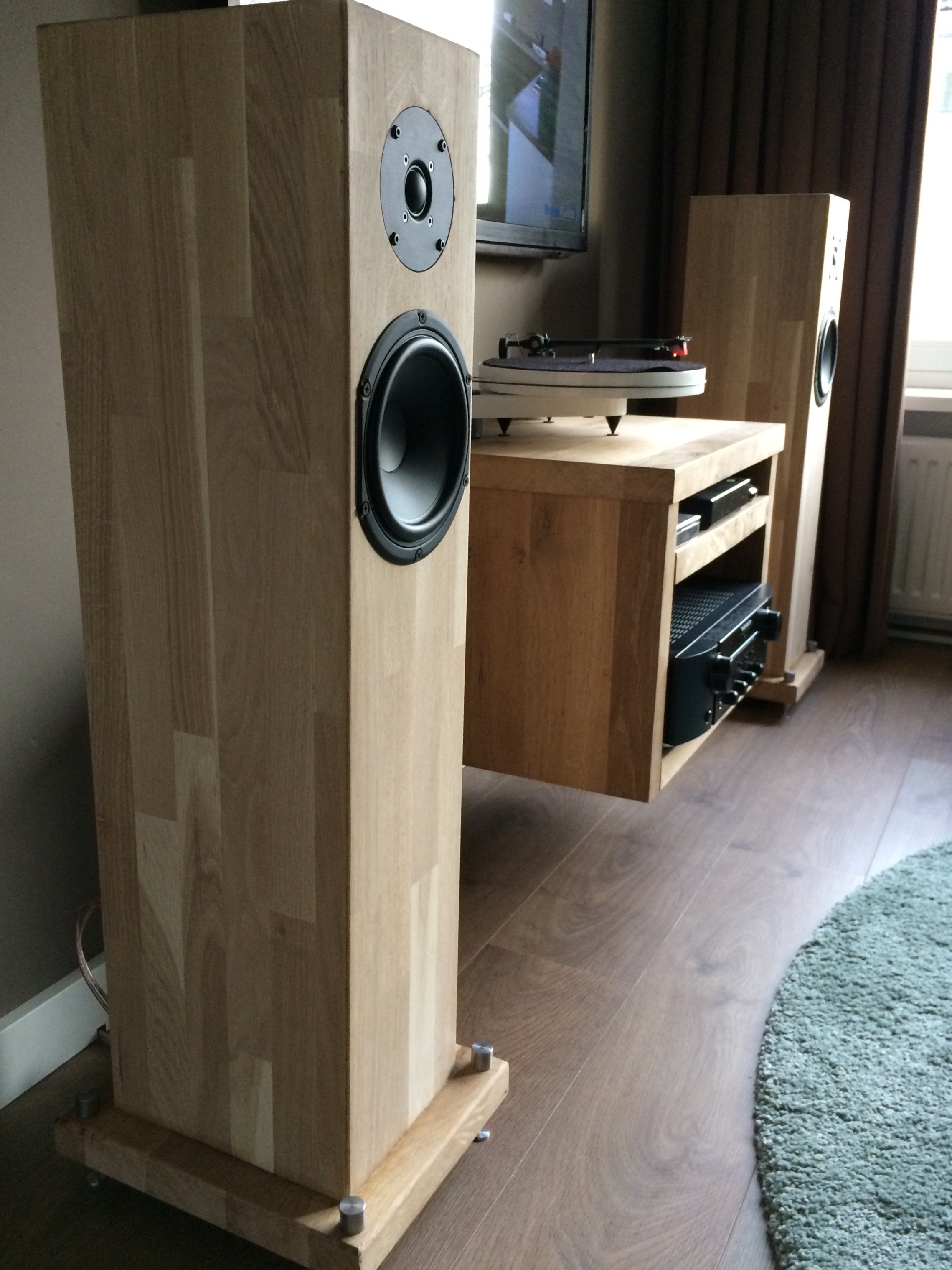

Zeker nadat op een luisterdag van dit forum veel mensen hadden kunnen horen hoe goed deze vloerstaander klonk, volgden al snel velen die er ook een gingen bouwen; veel in de geest van het origineel, dus low budget, maar soms ook uitgevoerd in massief hout of met een duur fineer.
Tekst geschreven door Henkjan, m.m.v. Edo

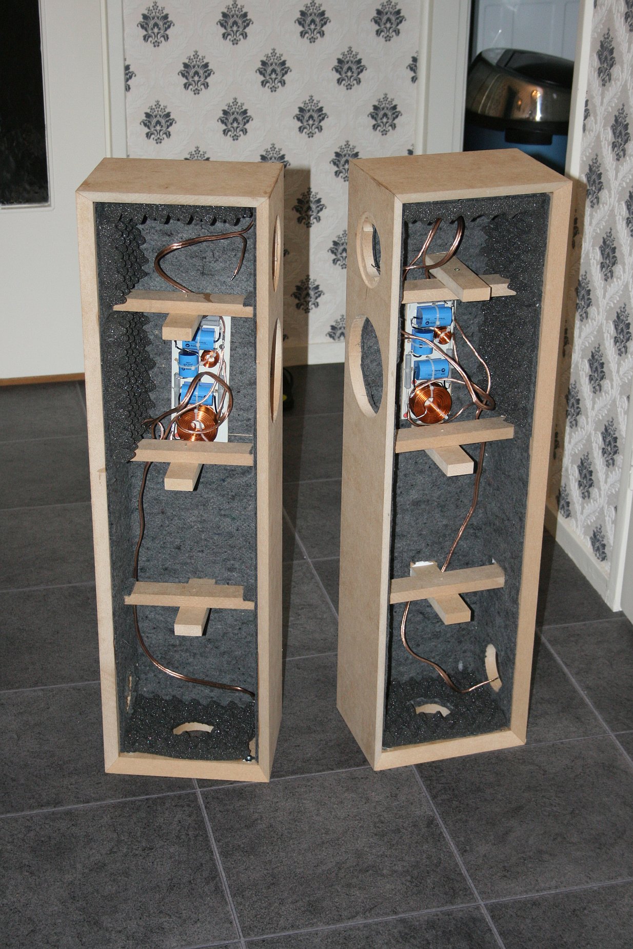

De kast
De kast van de LBVS lijkt in eerste instantie een gewone basreflex kast, maar dan met de poort aan de onderkant. Door deze uitvoeringsvorm gedraagt de kast zich echter niet helemaal als een normale BR,: doordat over de lengte van de kast een staande golf optreed, is en deze mede bijdraagt aan de afstemming van de poort, is het een speciale versie van een transmissielijn, de ML-TL oftewel een mass loaded transmissie lijn. Hoewel er een grote uiterlijke overeenkomst is met een basreflex, heeft M.J. King (zie http://www.quarter-wave.com ) duidelijk aangetoond dat de ML-TL een echte transmissielijn is, en geen BR. Omdat de poort aan de onderkant van de kast uitkomt, is het van belang dat de afstand tussen de kast en de vloer vrij exact de maat is zoals die in de tekening staat (30mm), dit omdat de ruimte daartussen optreedt als een deel van de poort: wordt deze ruimte anders, dan zal de afstemming veranderen. De poort is van het type HP, van het merk Intertechnik. Voor een juiste afstemming de HP100 van Intertechnik die niet ingekort hoeft te worden.
De meeste demping in de kast is Pritex, het open structuur noppenschuim, dat zowel boven in de kast (tegen het deksel, en op de achterwand achter de tweeter en de woofer) is aangebracht, maar ook op de bodem van de kast. Helemaal bovenin de kast (midden in de kast, achter de tweeter) zit ook een hoeveelheid BAF, het witte wolachtige materiaal. Op de wanden van de kast kan dik vilt (of ondertapijt) worden aangebracht voor een betere demping van de wanden.

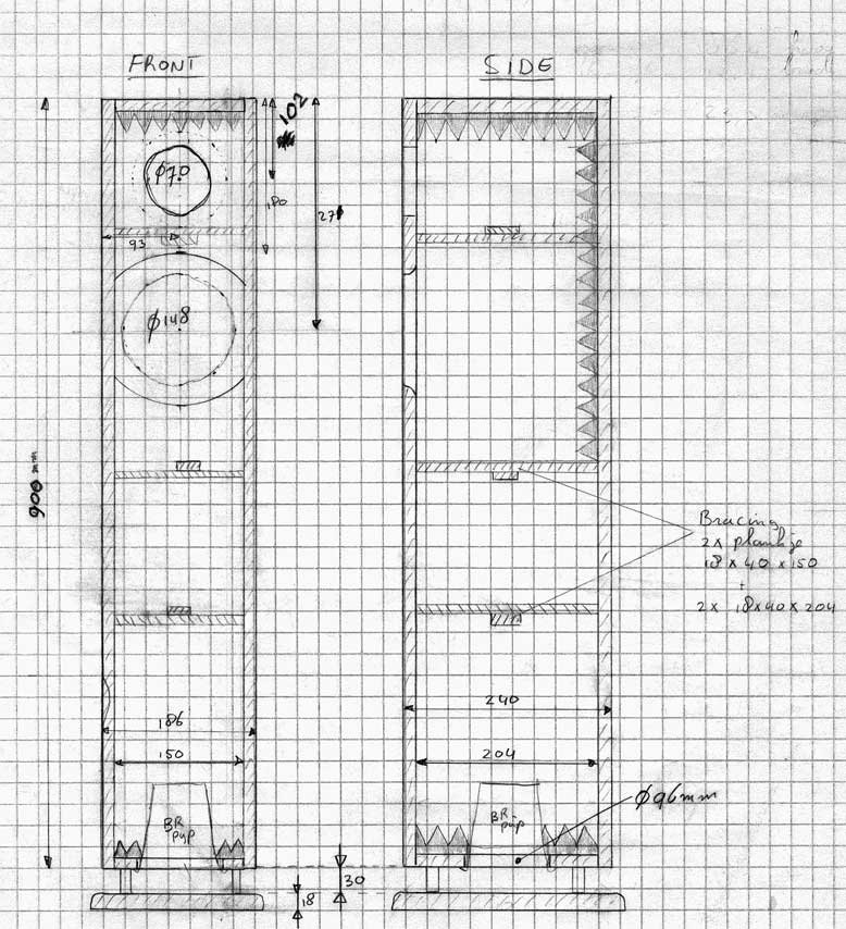

Het Bouwen

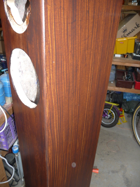

In de bouwtekening is de opbouw van de luidspreker te zien. Het ontwerp is zo opgezet dat de opbouw ook voor de beginnende houtbewerker goed te doen is, het belangrijkste advies is om de kast eerst zonder lijm in elkaar te zetten om te kijken of alle onderdelen passen. Als constructiemateriaal is 18mm dik MDF gekozen, omdat dit zowel akoestisch als optisch een goed resultaat garandeert , en uiteraard omdat dit niet te duur is. Voor de opbouw is geen bijzonder gereedschap nodig, lijmklemmen, een boormachine, evt een decoupeer- of figuurzaag, een soldeerbout, en een schroevendraaier volstaan voor de montage. Voor het verzinken van de drivers is een bovenfrees met eventueel een mal aan te bevelen. De afwerking van de kast kan uiteraard compleet naar eigen smaak en portemonnee gebeuren (de kracht van zelfbouw). Als we in de geest van “bang for the buck” blijven, dan is de afwerking die Edo voor het origineel koos de moeite van het overwegen waard. Op het eerste gezicht lijkt dit namelijk een mooie houtsoort, fineer misschien? Het is echter gewoon MDF met een bijzondere laklaag. Als eerste stap brengen we een dunne, 4mm, extra laag MDF op de voor en eventueel achterkant van de kast aan. Dit bedekt dan mooi de kopse kanten van het MDF van de zijkanten. Door deze 4mm laag af te ronden (het makkelijkst met de bovenfrees, maar met schuurpapier en ellebogenstoom gaat het uiteraard ook en past beter in de low budget aanpak) zorgen we er voor dat de overblijvende naad niet meer zal opvallen.

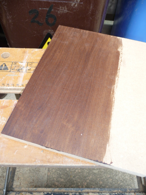

Vervolgens komt de 'truc' met de lak. Als eerste wordt er 1 laag lak in een wat licht kleur aangebracht op het MDF. Dit doen we met een gewone vlakke kwast met niet te fijne haren: hierdoor ontstaan al wat lichte nerven. Vervolgens gaat we er met een wat donkere kleur overheen, en halen we de houtkam (of een harde kwast als het echt low budget moet) er overheen om zo een nerfmotief te creëren. Het beste is om dit eerst wat te oefenen op een reststukje van het MDF, om het en goed onder de knie te krijgen, en wat te kunnen experimenteren tot het helemaal zoals gewenst is.

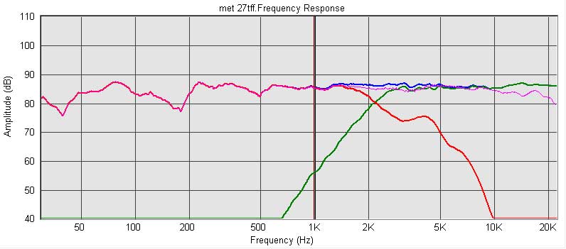

Het filter

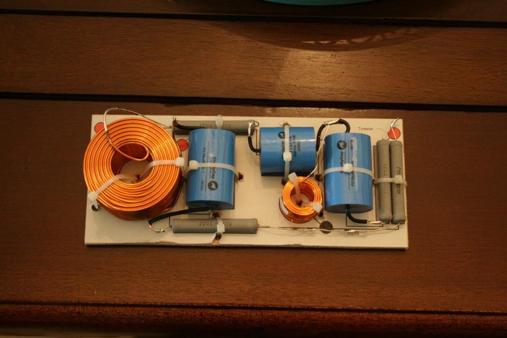

Over het algemeen wordt er bij het ontwerpen van een luidspreker systeem naar gestreefd om de frequentiecurve zo vlak mogelijk te krijgen. Mede door het brede inzetbereik van beide drivers is dat hier uitstekend gelukt, zoals in de meetcurve goed te zien is: tussen 200Hz en 20kHz is de response binnen een paar dB vlak. Het hier gepresenteerde filter is voor de Peerless/Seas versie. De keuze voor de overname frequentie tussen de midbas en de tweeter is net iets boven de 2kHz. Er is voor gekozen om relatief steil te filteren, 3e orde electrisch voor de tweeter en 2e orde electrisch voor de midbas. Deze filtering heeft er voor gezorgd dat het overname bereik waarin beide drivers aan het geluid bijdragen smal is, waardoor de fasecoherentie van het systeem geoptimaliseerd wordt.
Door de waarden van de weerstanden van het 'L pad' van de tweeter wat aan te passen, kan de hoogweergave worden afgestemd op de persoonlijke smaak en de luisterruimte. Een relatief kleine verandering kan hier al een duidelijk hoorbaar effect hebben
